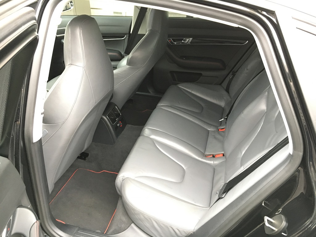

Les sieges avant fonctionnent sans soucis sur tous les niveaux. La banquette arriere est a sa place, il lui manque juste le cable et les boutons pour etre chauffante.

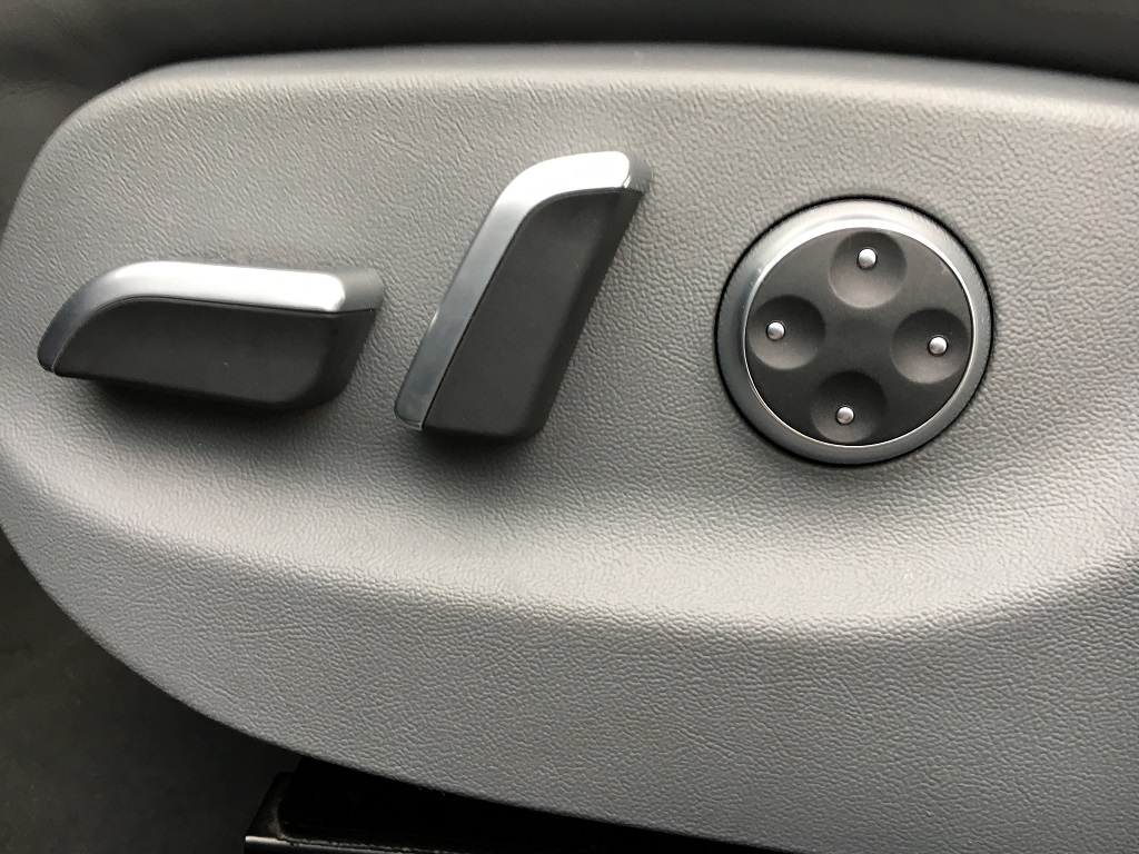

Les sieges avant auront bientot les boutons memoires des deux cotés, et apres il faudra que je fasse sauter la Protection Composant, car elle est deja affiché comme erreur sur le Sieges a memoire, j'ai verifié hier soir avec le VCDS.

La protection composant intervient sur toutes les fonctions ou juste la mémoire ?
Juste sur la memoire, car les autres fonctions sont disponibles pour le moment.

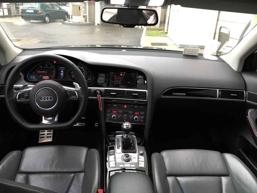

Je préférais ton cuir noir finalement.... :D
( joke inside hein ;) )

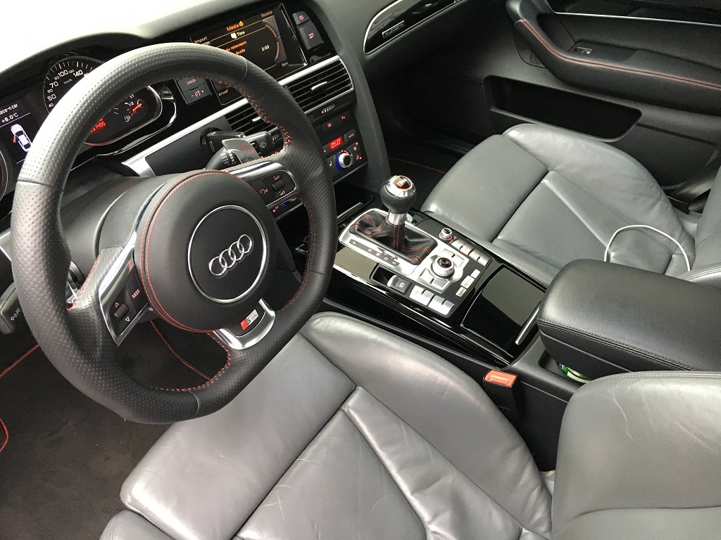

très jolie megatron, le gris ne choque pas du tout

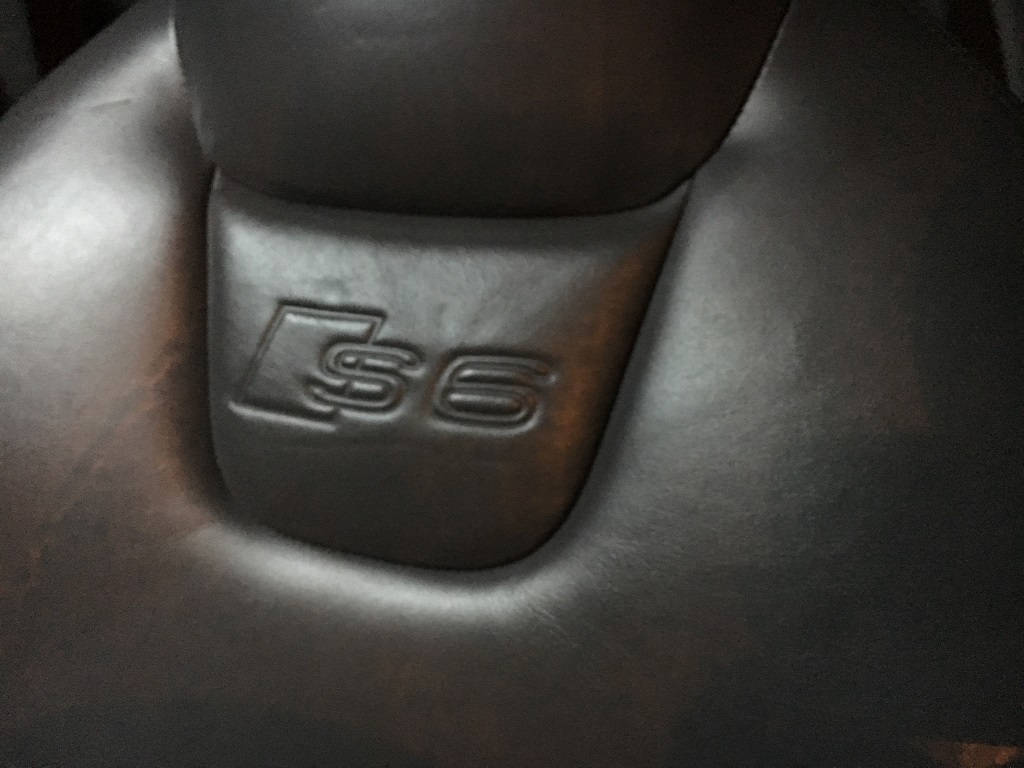

tu as une photo du dossier du siège conducteur avec le sigle S6 ?
Alors Victor je te tire mon chapeau pour le travail que tu as fait , c'est fabuleux , et je te felicite à tout les niveau . :marcelpoire:
Par contre je vais être franc et direct car je t'apprécie , j'espère que tu ne m'en voudra pas pour ma remarque , je preférai avant .
La couleur noir des anciens cuirs étaient plus en harmonie avec l'ensemble de ta voiture , même si le design des nouveaux est plus beau , la couleur est trop claire pour moi .
Ensuite ce n'est que mon avis , il ne faut pas que tu te focalise dessus . Pour tout le reste , je la trouve magnifique :malelovies: et de toute manière elle restera une A6 d'exception .

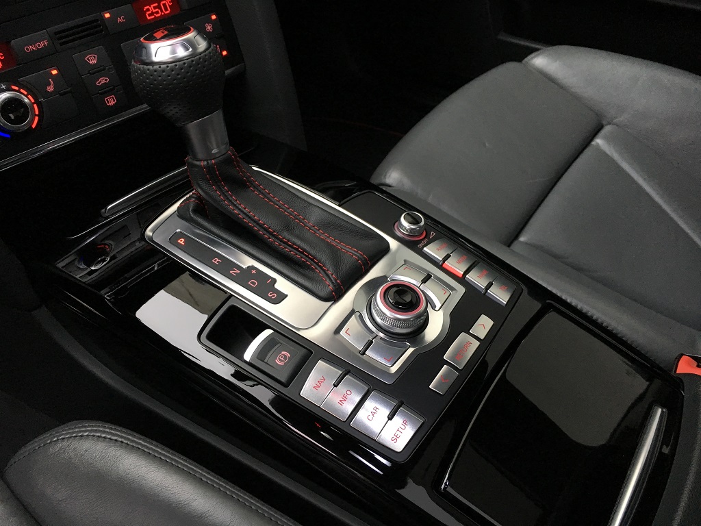

Le tdb, le volant , la console centrale black piano avec le MMI chrome c'est sublime .
PS : si on peut faire une teinte sur le cuir comme l'a précisé Hélio ça pourrai être le top , en fonction d'un prix correct pour la prestation .

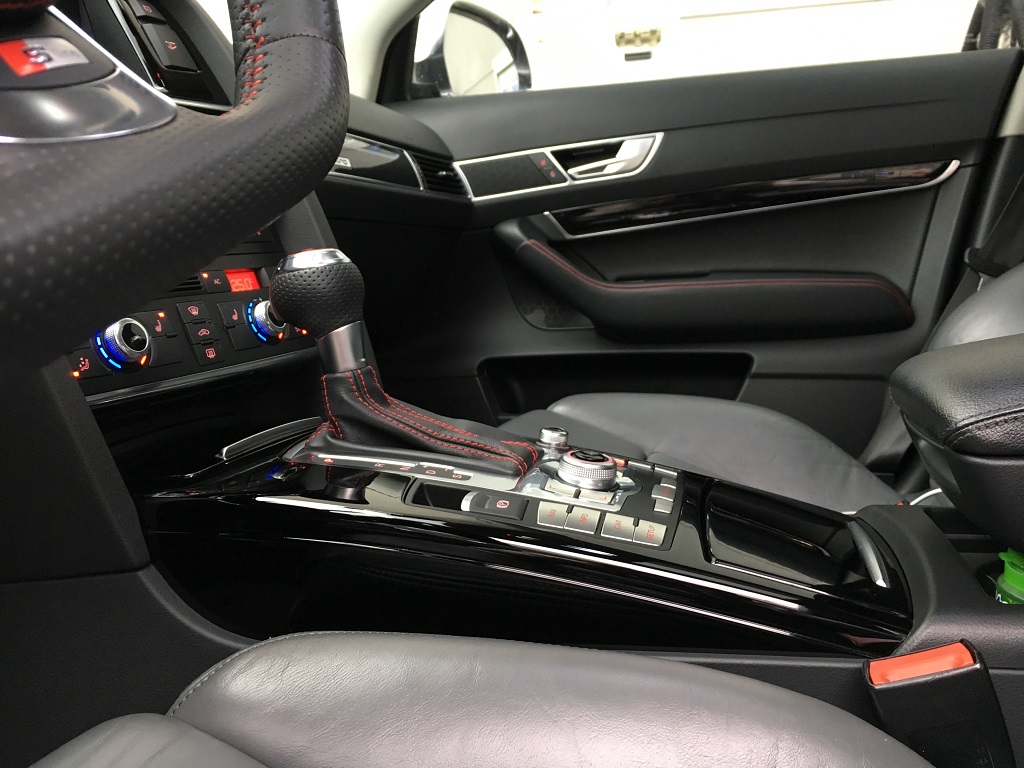

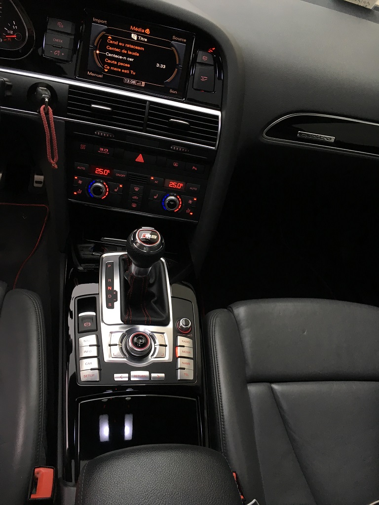

De jour, la console MMI RS6 s' intègre mieux avec le reste (comme quoi les photos de jour ou de nuit ne rendent pas de la même façon). :marcelpoire:
Pour le cuir gris, cela doit "éclairer" ton intérieur.
L' accoudoir noir ne fait pas "désordre" avec le cuir gris ?
En définitive, c' est du bon boulot et le rendu est bien là. :bien:
Merci a tous pour les compliment, les avis et les franchises. ;)
Moi, ca ne me choque pas. Je ne peux pas dire que ca me plait enormement, mais je viens d'apprendre que avec 100€ je peux les peindre en noir. C'est un plus deja. Mais je ne sais pas comment ca le fera au niveau des coutures...
Je pense que les tapis de sol noirs contourés des liserets gris peuvent armoniser un peu plus l'ensemble.
Pour l'accoudoir, si je n'ai pas de gene, il est bien en noir.
D'autres photos suivront, et je mettrais aussi avec la sigle S6.

J'attends que le cuir s'étale un peu... pour les sieges avant ca commence a prendre forme, comme cuir lisse. Mais vu que a l'arriere personne ne s'assis dessus il y a encore des deformations.
Et evidement le cuir a ses rides, il a 10 ans. Il provient d'une S6 de 06.2006. :nixweiss:

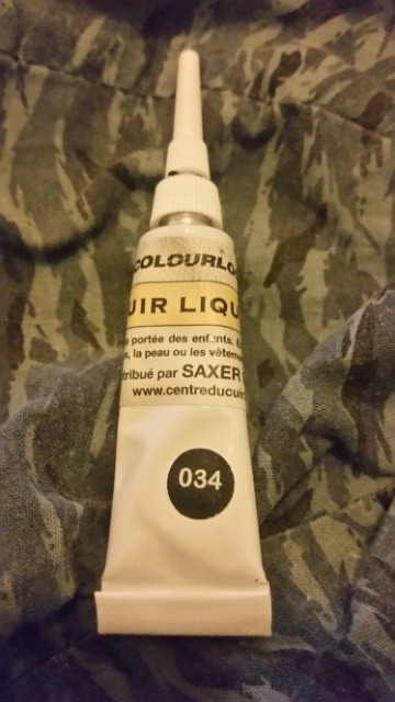

+1 avec Rabito,mais vu que tu comptes les teindre en noir,ce sera parfait car pour moi tu n'as pas le choix,je te dis ça en toute franchise comme si c'était pour moi.Pour le lien de Staphidoo ce sont de bon produit,j'ai déja pri chez eux,ils ont meme une sorte de mastic pour les petites fissures,très éfficace(cuir liquide)
