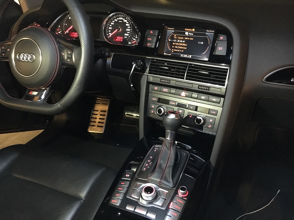

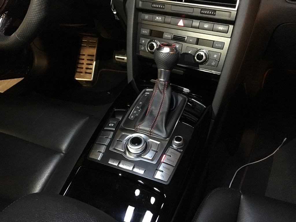

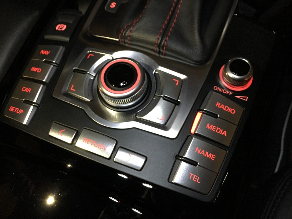

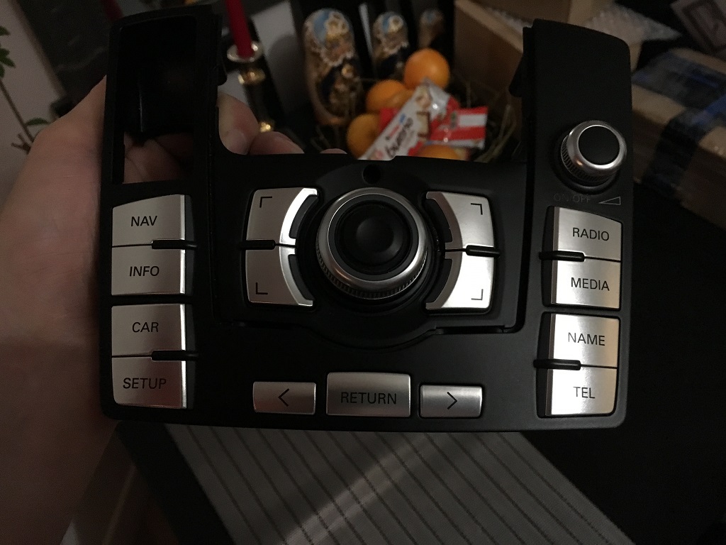

J'ai recu ce matin la console MMI RS6. Photos plus bas...
J'ai acheté un ensemble cuir S6 en etat moyen, que je vais essayer de refaire cette semaine. L'interieur est Gris foncé, pas noir. Mais ca ne sera pas un probleme.
J'ai fait le montage il y a 35minutes, donc photos de nuit, de faible qualite.
Merci SamZ-69. Pour le moment je le garde... :)
AL49, le noir est satin, pas mat. C'est la photo qui fait les contrast. En realité c'est mieux, c'est une piece RS6 quand meme.

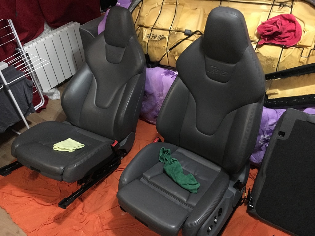

Et je mets ici une photo des sieges aussi.
Magnifique pour le MMI 3G RS6 , tu a conservé le circuit imprimé d'origine ou tu a remis l'ancien . Ben sinon chapeau pour ton intérieur S6 là tu est dans l'excellence :roi: :roi: :roi:
Merci manu a6!
Merci RABITO! Je l'ai monté comme elle est venue la console, j'ai gardé just le joystick et le bouton du volume noir piano.

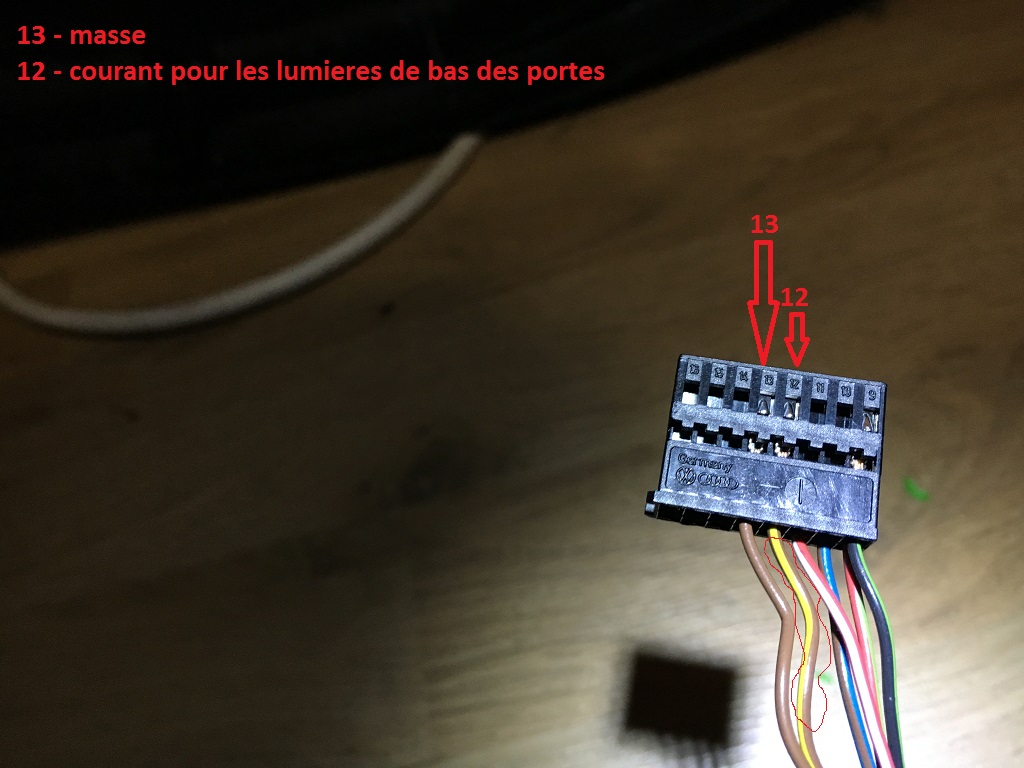

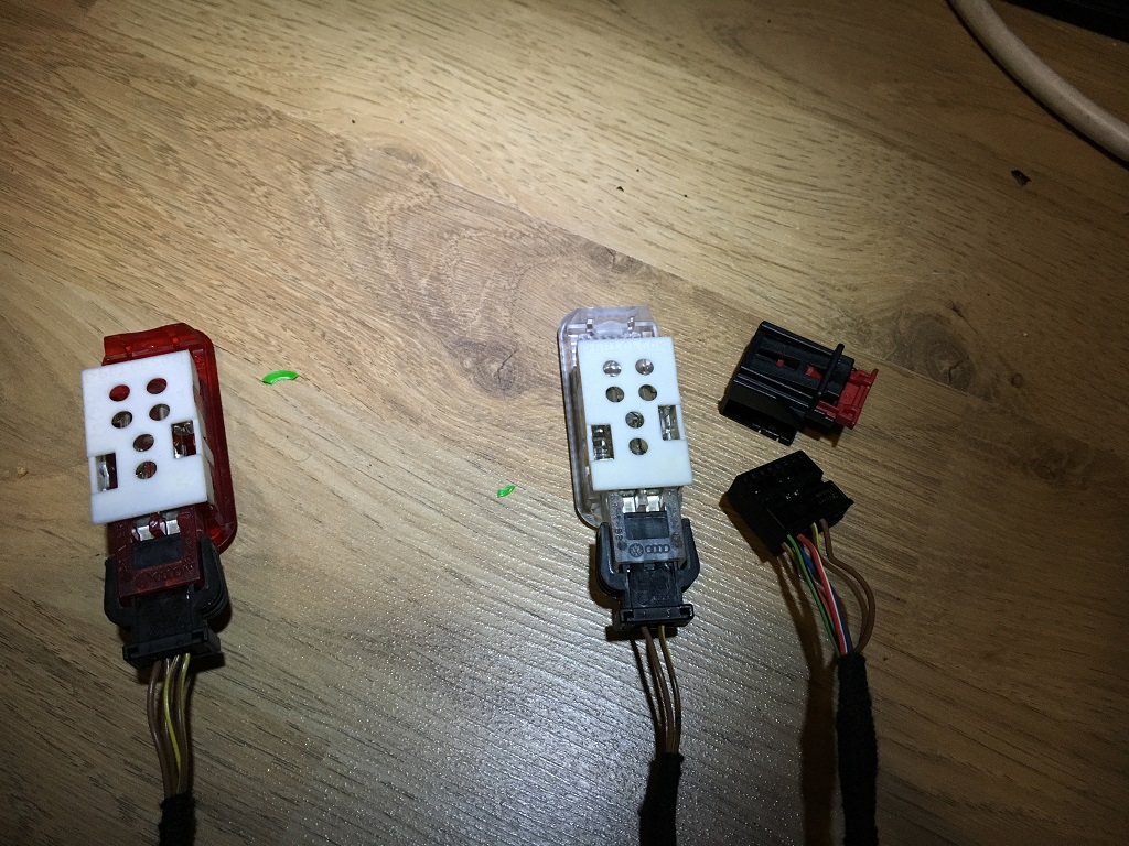

Un petit service,peux tu me montrer en photo le câblage pour les portes arrières vu que tu as des panneaux démontés sous la main.Je te parle de la lumière rouge et blanc quand tu ouvres les portes.j ai reçu mes pièces,j en profiterai pour monter le bouton de verrouillage côté droit. Merci
J'ai prevu de faire ca, d'ailleurs je l'ai fait hier. Voici comment c'est fait pour les portes arrieres.
Voici le branchement. Donc tu vas devoir te brancher sur la masse avec le fil de la masse, et mettre l'autre fil avec un connecteur dans la fiche noire.
Ces deux lampes sont connectées en parallele.
Pour les fiches des lampes:
Pin 1 - la masse
Pin 2 - 12v

Aujourd'hui j'ai monté le siege S6 coté chauffeur, j'ai commencé a 11h. Le montage n'etait pas difficile mecaniquement, mais electroniquement... pfhiuuu!
En faite le reglage electrique de sieges a memoire est completement different des sieges a reglage electrique sans memoire (comme moi j'ai eu).
Sur les sieges a memoire, le reglage passe par le calculateur de memoire qui se trouve sur le siege, et les boutons de reglage fonctionnent avec des impulses envoyés au calculateur, donc si le calculateur de memoire ne marche pas, impossible de faire les reglages.
Sur les sieges a reglage electrique normal, les boutons de font office d'interrupteurs, et tout se regle avec les boutons sans avoir besoin d'un calculateur.
Le reglage lombaire electrique est pareil pour tous, avec ou sans memoire.
Apres avoir essayé en vain de trouver la solution j'ai fini fatigué sur le canapé, je me suis endormi. Au reveil, apres avoir essayé de changer les cablages sans succes j'ai failli renoncer car ca m'enervait tellement de ne pas avoir trouvé la solution.
Alors j'ai appelé un collegue forumiste roumain qui est specialiste en Audi, et lui il m'a dit quoi faire. En faite il fallait just connecter 2 fils au CAN de la voiture. Dés que j'ai fait ça, le calculateur s'est reveillé et j'ai pu faire les reglages.
Donc, demain je ferais le sieges passager car maintenant je sais comment il faut faire. Evidement que la partie arriere je la ferai aussi demain si je rencontre pas des complications.
