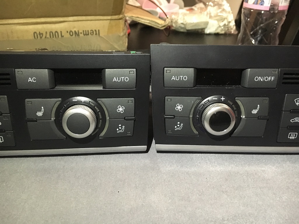

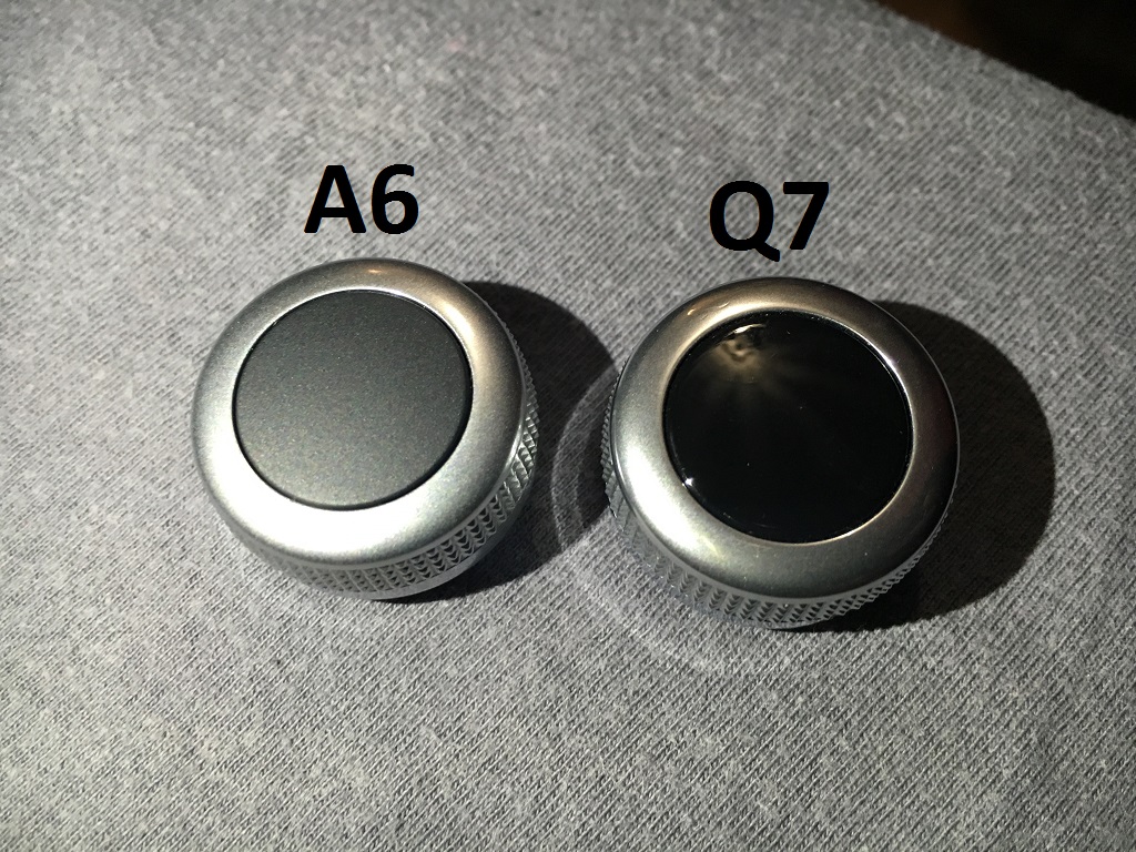

RABITO, merci. Je viens de payer le boitier Q7 140€ apres avoir negocié avec le vendeur. Si j'enleve avec succes les molettes et je fais l'echange entre les deux sans complications de compatibilité je prevois de vendre le boitier clim Q7 sur le bon coin 140€. L'acheteur voudra surement negocier, donc si je le vends a 100-120 je m'en sors pas mal. Donc pour le moment les molettes sont au risque d'incompatibilité...

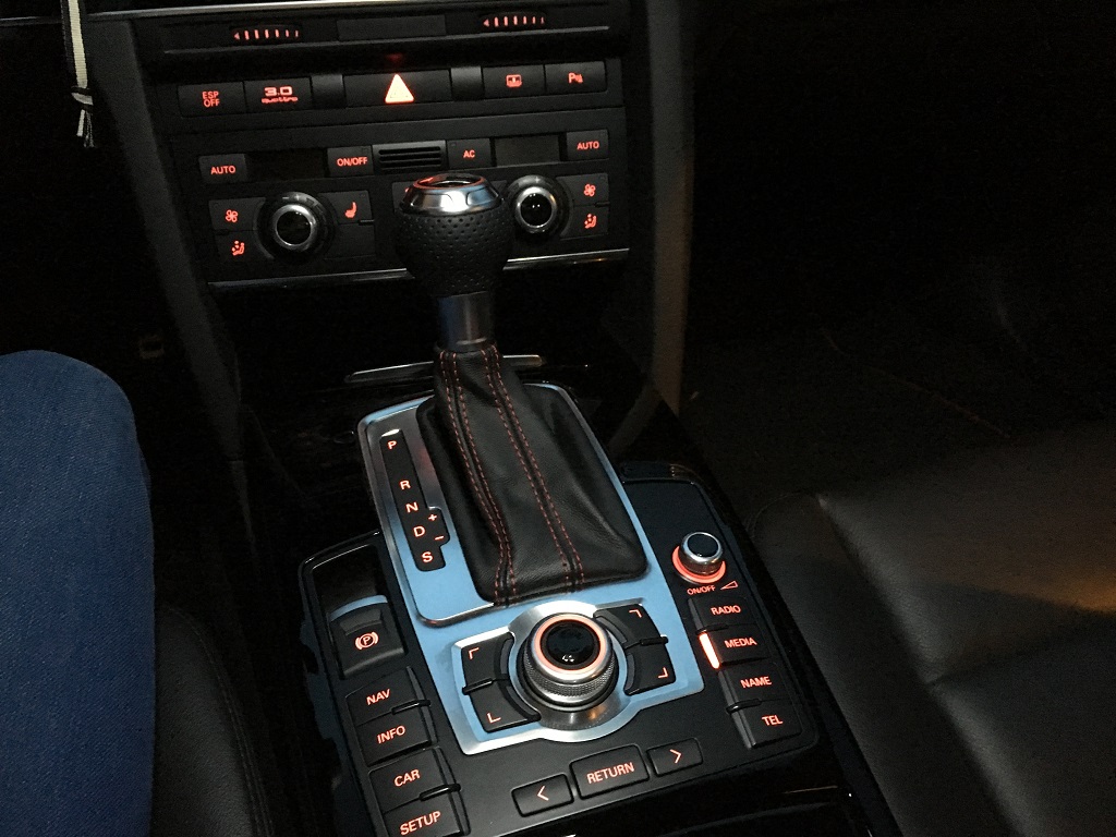

Victor, voici la vidéo de l' éclairage intérieur de mon A6. ;)

Merci d'avoir mis la video en ligne.

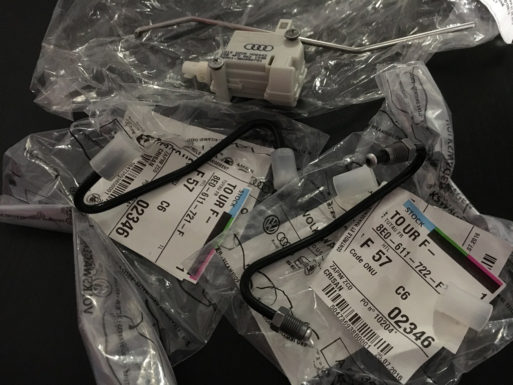

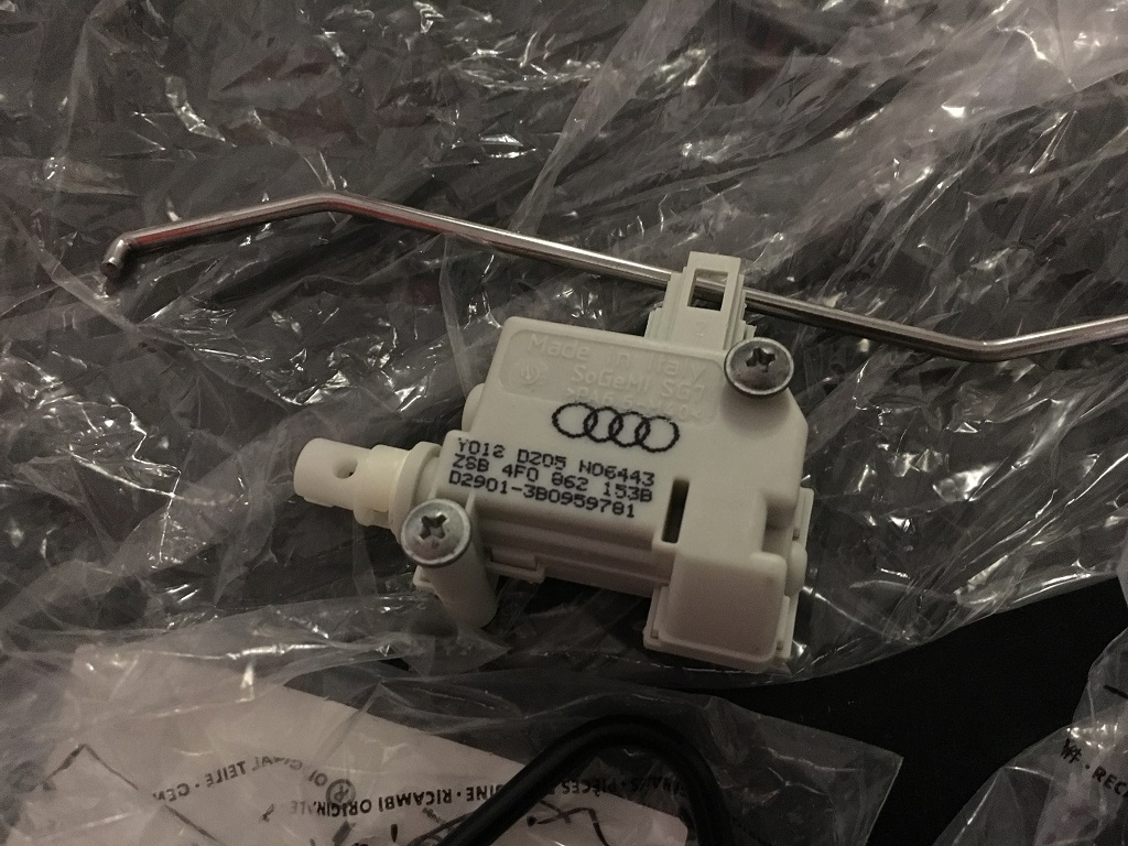

Et j'ai recuperé les pieces chez Audi Nanterre: le moteur de clapet reservoir et les deux durites pour les etriers avant.
A chaque fois que j'ai changé les etriers j'ai changé aussi ces durites. Mais pas pour la derniere paire des etriers, alors voila... c'est pour bientot.

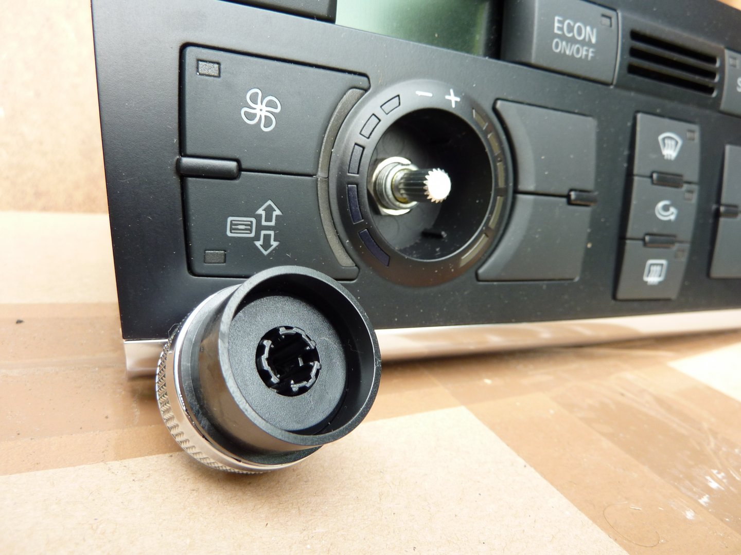

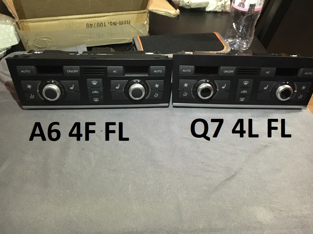

Voila donc que la clim de Q7 FL est arrivé! Et je suis tres content... le transplant s'est bien passé!

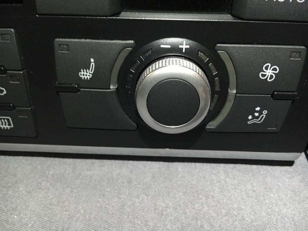

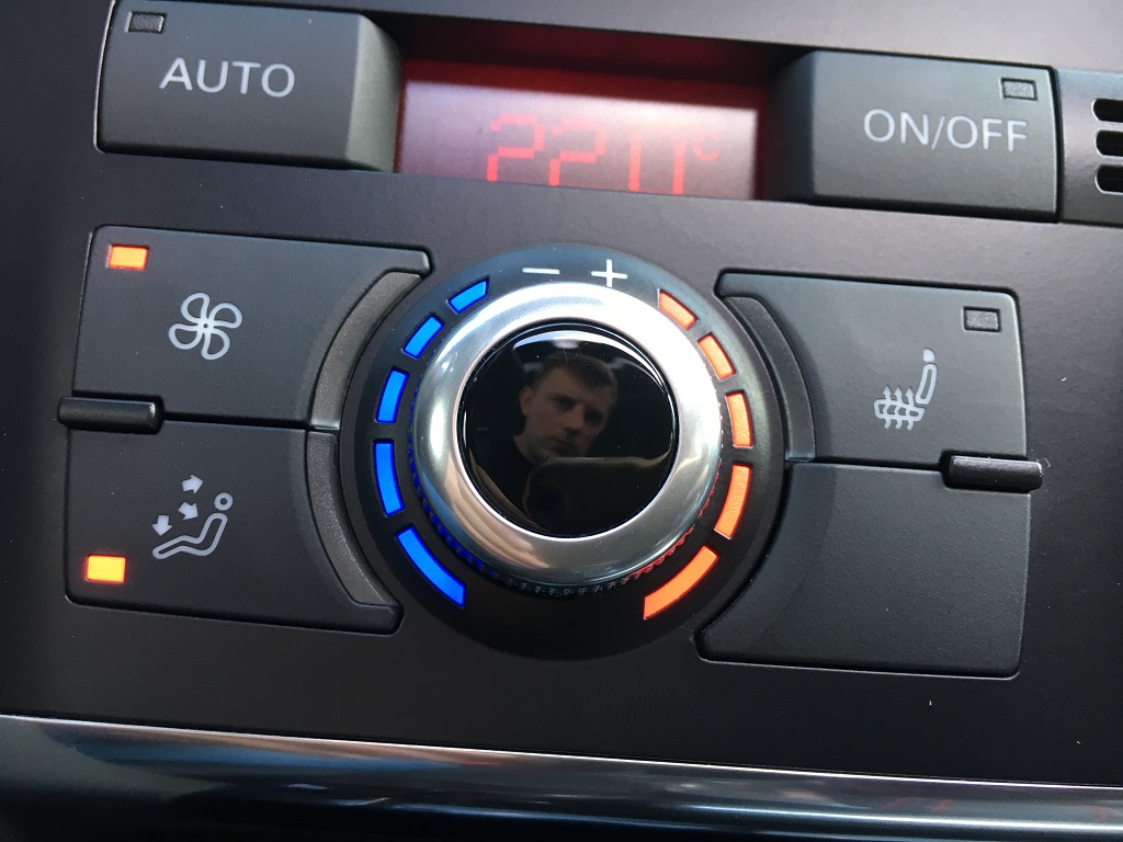

Voila les boutons montés. ;)
Voila la clim montée. :)

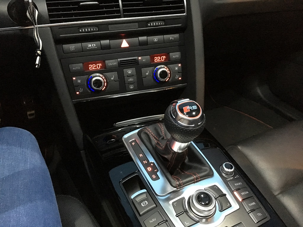

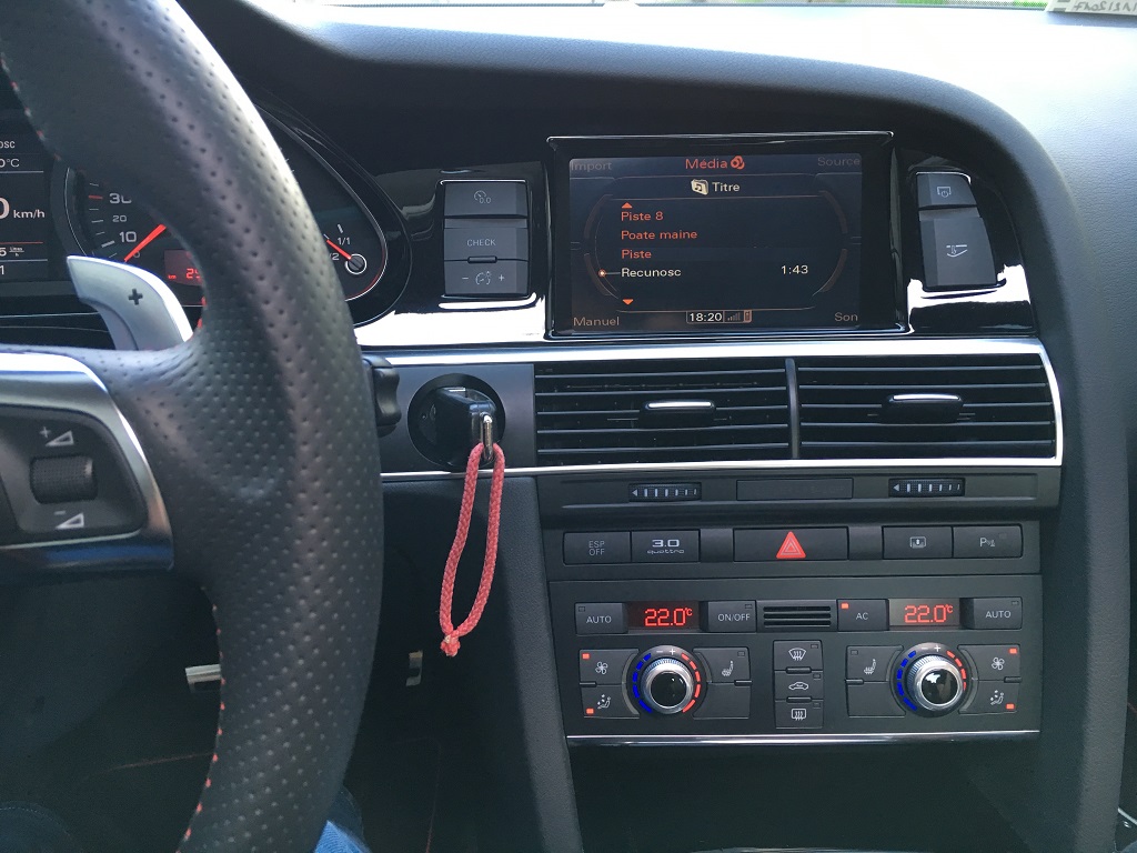

Et des photos avec l'ensemble... :panda:
Nickel, petite modif qui rappelle ton bouton de MMI et de volume. :race:
Les 2 boutons sont identiques ?
Merci les gars!
Oui, les deux boutons sont identiques.

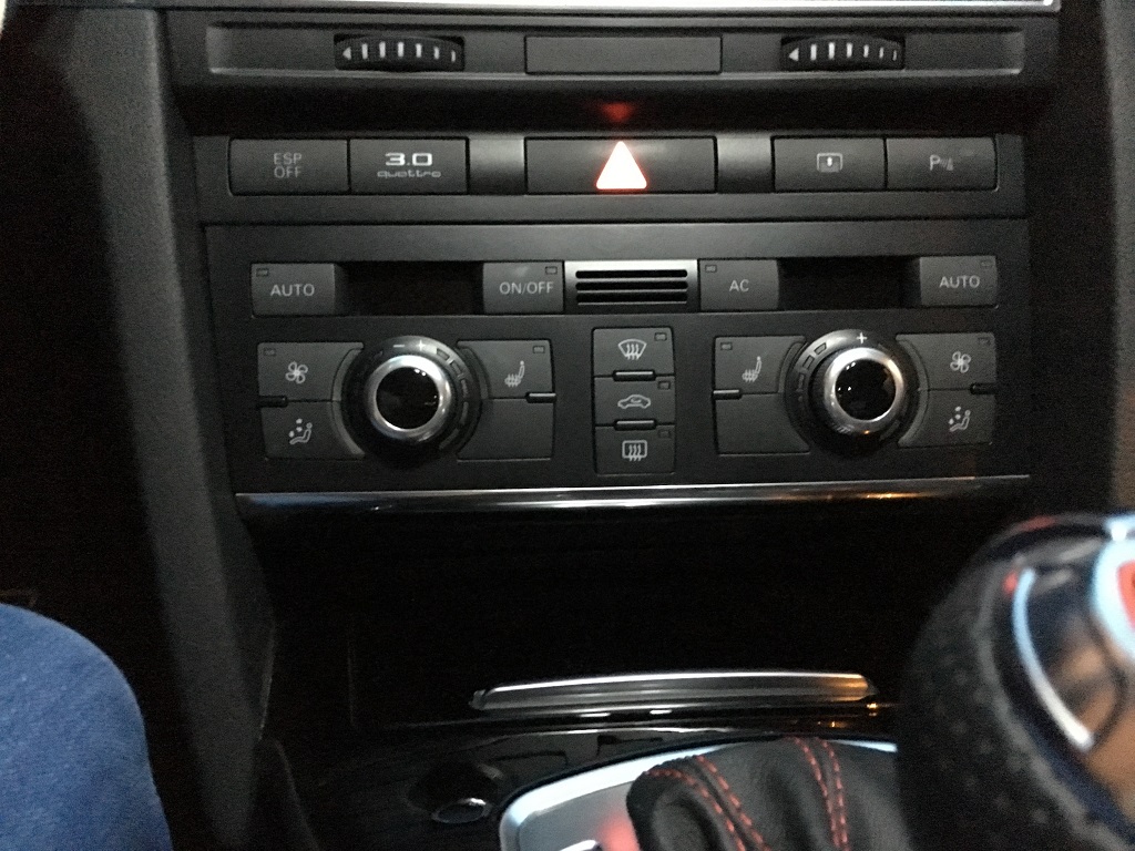

Voilà,tous les boutons sont en harmonie.plus qu à revendre le boîtier clim q7 et ça fera une modif pas cher.
Oui, parce que pour le moment je suis a 75€ le bouton... :boulett:

Même système que le bouton du rétro, tu tires dessus à la pince sans déposer le bloc clim et sans modifier le clipsage du nouveau bouton ? :reflexion:
Merci Jiffy's. Je te donne un lien si tu veux. http://www.ebay.fr/itm/272297328047?ssPageName=STRK:MESINDXX:IT&_trksid=p3984.m1436.l2648 Il faut lui faire une offre...
Alain, je n'ai rien modifié de plus, ca va comme papa dans maman. :secret:
Mais j'ai deposé mon bloc clim pour avoir un meilleur grip avec la pince multiprise. D'abord j'ai entouré le bouton a retirer avec un chiffon plié en 4, ensuite j'ai serré avec la pincé au milieu, apres j'ai tiré... fort mais pas trop. LoL.

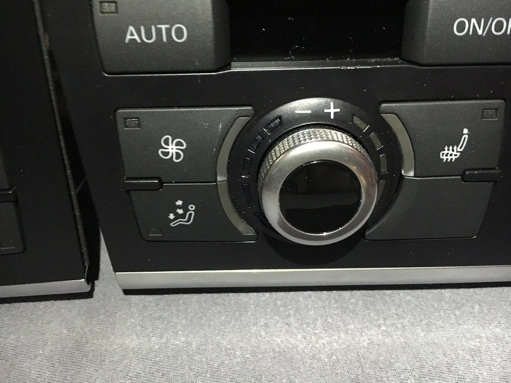

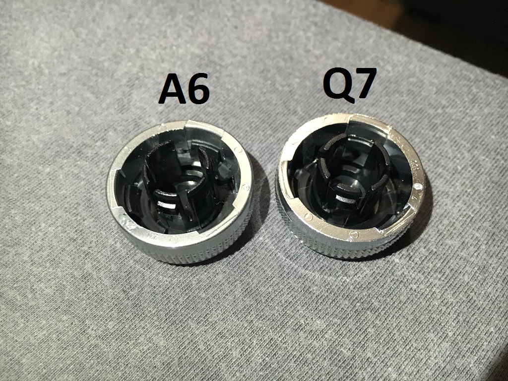

Selon a la photo que j'ai posté ici, les boutons de la clim avant Facelift et apres Facelift n'ont pas l'air d'etre les memes.
Bon joli tout ça , harmonie bien réussi car les boutons rappelle la couleur de la console centrale , félicitations . :roi: :marcelpoire:
Merci Rabito! Je l'ai deja dit, mais je sais pas faire de belles photos. Ces boutons sont bien plus beaux en realité que dans mes photos...
Énorme !! Ça doit franchement faire classe de nuit dans ta voiture Victor ;)

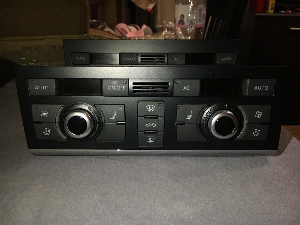

C'est clair que 75€ la modification, ce n'est pas donné mais j'ai confiance en toi et tu vas bien refourguer ton bloc de clim neuf et d'occasion. Dommage que tu ne puisses pas mettre directement le bloc du Q7 à la place de celui d'origine. La façade est strictement la même en plus.
@Cri83, je me suis posé la même question! Est-ce pour éviter de passer chez Audi pour faire sauter la protection composants?
la façade n'est pas la meme,le bandeau du haut est plus large,il n'aurrait pas pu la monter,de plus comme dit schumi,protection composant donc autant récupérer juste les boutons
@113, ah bah en effet, en revoyant les photos, on voit clairement que la platine du Q7 est environ 1cm plus haute que celle de l'A6. Nous avons donc la réponse à nos questions! 😉
