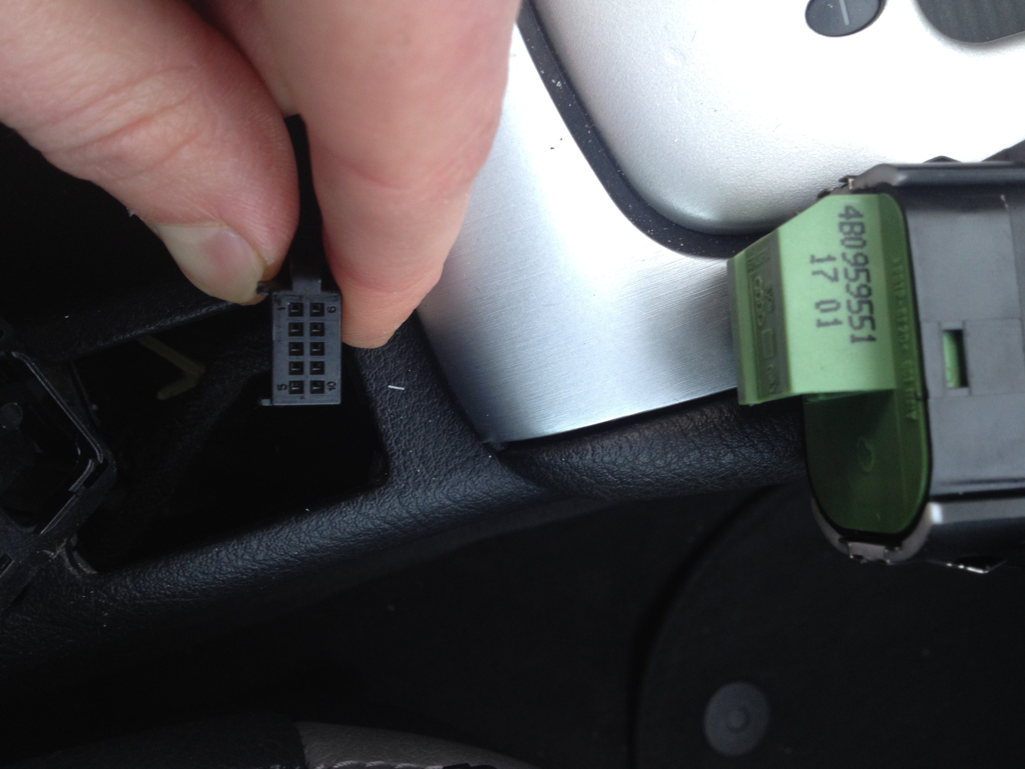

Voilà la prise que j'ai aujourd'hui:
Je pense qu'il me suffit de me repiquer sur cette prise dont les broches ne doivent pas être toutes utilisées.
Puis tirer ces câbles jusqu'au rétro en passant par un relais?

si tu veux la memorisation des retros il te faudra un module 4A0 907 445 A qui se place a cote du calculateur de reglage de la portée des phares
si tu veux qu ils se rabattent a la fermeture il te faudra installer un relais
pour le cablage de l electrochrome j ai le schéma
les retros rabattables ont 10 pins et ceux a memoires en ont 17
sur la fiche que tu tiens sur la photo regarde si t as un fil en position 9

On voit rien il me faudrait défaire la gaine...
Y'a quoi sur ce pin 9?
Le fil qui va au j351
qui doit donc commander le rabattage électrique
