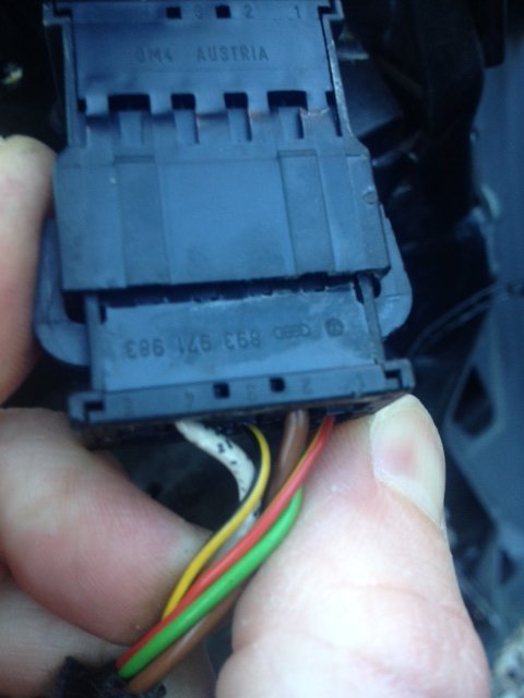

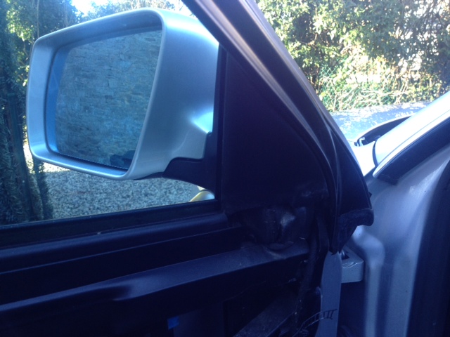

Voilà ce que ça donne, je n'ai rien de précablé!

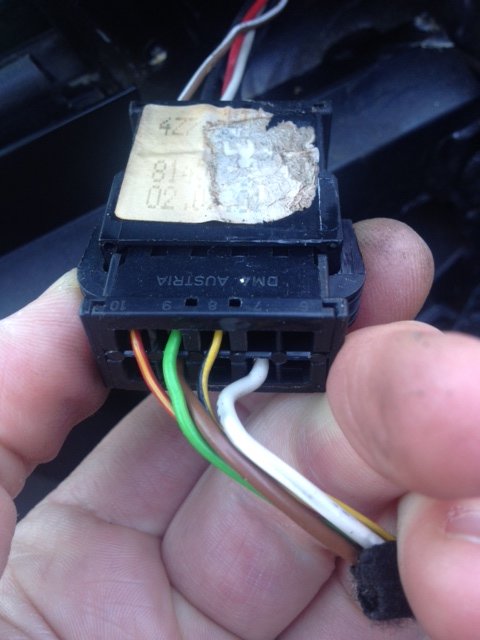

Rien sur le pin 9 de ma commande: (les pin 9 et 10 sont vides)

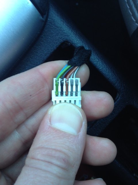

Puis on va voir vers le rétro:
La prise du rétro d'origine:

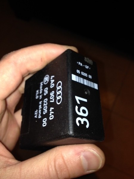

Donc en gros je tire un fil de ma commande jusqu'au rétro en passant par le relais que j'ai acheté? (comment ça j'y connais rien???)
presque
t as les schémas que j ai posté
pour commencer
il faut tirer le pin 9 de la commande au 12 du relais
il y a rien sur la pin 10 de la commande

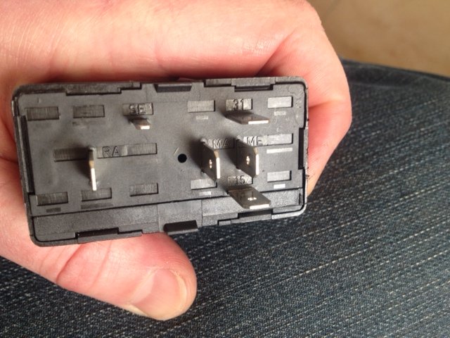

Sur mon relais j'ai: 15, 31, MA, ME, SE, RA
Je rencontre des difficultés pour comprendre facilement les schémas électriques, ça me saute pas aux yeux...

dans les schémas il y en a qu un de relais qui commande les 2 cotés pour les retros rabattables sans mémoires
J'ai remis les schémas pour faciliter l'échange.
il faudrait regarder au niveau de la platine des relais pour la pin 12
non au niveau de la platine porte relais
t as 2,4,8,9 et 10 de cablé du rétro
il faut cabler 1,5 et 6 du rétro jusqu a la platine porte relais
Modifié par kilivinci
François, Tu as déjà fait une recalibration du système de suspension ?
le 1 va vers la pin 14 de la platine
le 5 vers la pin 8 de la platine
le 6 vers la pin 5 de la platine
ensuite faudra peut etre cabler de la pin 5a du fusible s5 a la pin 4 du porte relais
et la masse a la pin de la platine
ensuite pour l electrochrome il te faudra tirer des cables
de la pin 3 du retro a la pin 1 du t17 gris dans le montant A gauche
et de la pin 7 du retro a la pin 6 du t17 gris dans le montant A gauche
et la t auras les 10 fils cablés
