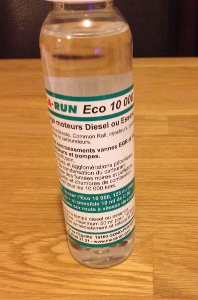

Pour ma part j'ai déjà fais 150 bornes avec 250ml d'eco10000 + 15ml de c99 pour 40litres de gasoil. Pour l'instant je ne vois pas de différence sauf lors de fortes accélérations ou elle fume gris (comme de la poussière). Peut être la crasse qui part.
Tu verras la difference mike, j'en suis sur
