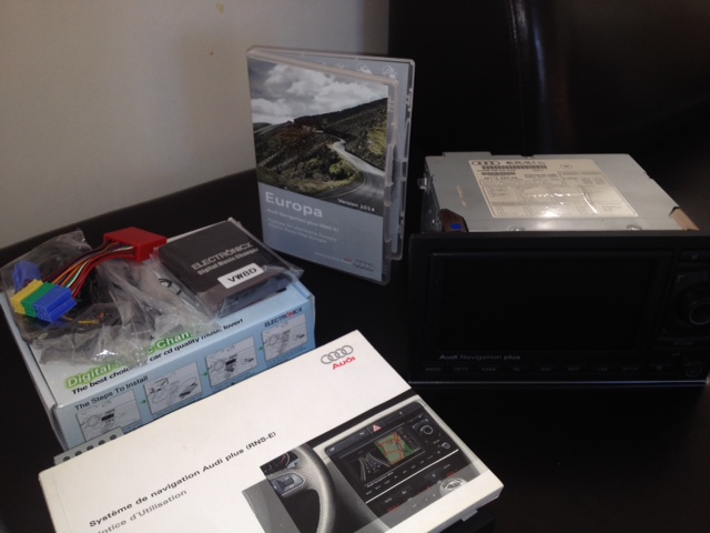

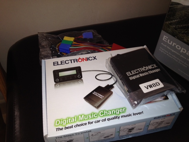

Demain à 10h je prends possession de:
RNSE 192 en bon état mais de A4 B7
Chargeur dans la boîte à gant
Module Bluetooth
Yatour USB
Cartographie 2014

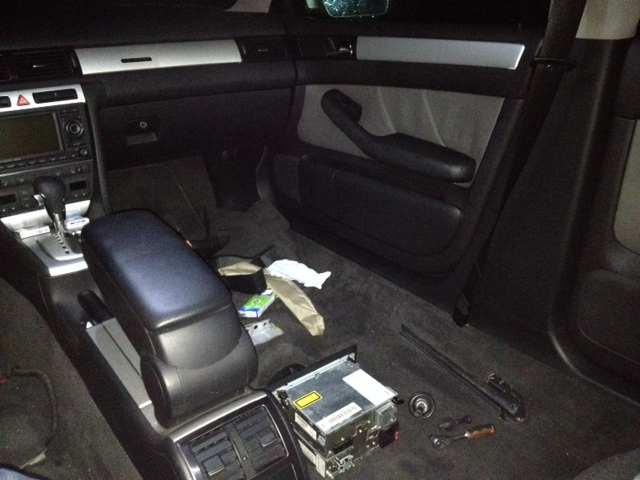

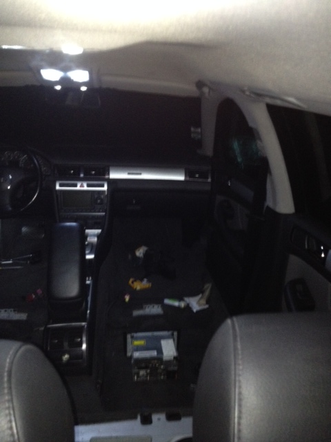

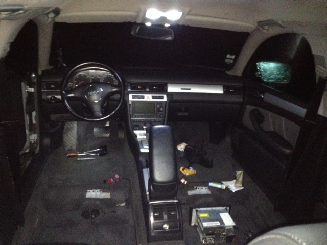

Aller c'est parti! Mission démontage de B7!
Léon m'a transmis ces tutos, fort détailles d'ailleurs, Kilivincy sera mon aide "O.K.OU" et je compte sur vous les copains si je galère!
Un peu sport le prélèvement du rnse, surtout au niveau du calculateur Bluetooth!
Il a bloqué un peu, il ne voulait pas que je démonte la moquette!
Puis miracle on est né le même jour(le truc improbable) et petit coup de fil à Vincent qui a pris le temps d'expliquer la manœuvre et il fut rassuré!
Malheureusement je n'ai pas pris la boîte, le micro et le faisceau du Bluetooth...
Le vendeur possède un A4 B7 berline, reprog a 280hp avec quelques options sympas (Bose, TO).
Grand mélomane le Bose ne lui suffit pas, il a donc acheté un Zenec et un ampli/caisson Focal.
Il ma demandé mon aide pour le montage.
Ça me permettra de récupérer la boîte et le micro peut être...
Un grand merci à Kilivincy de son aide téléphonique précieuse!

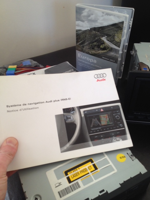

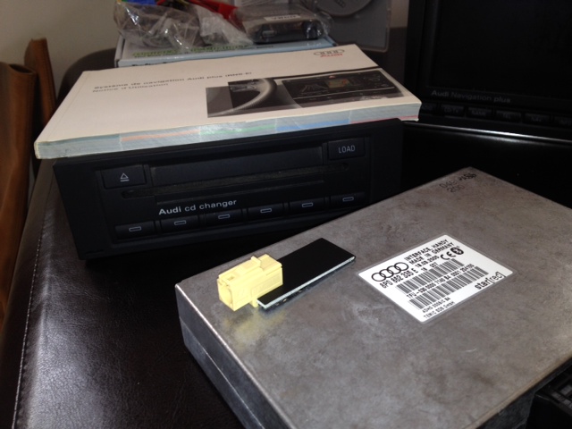

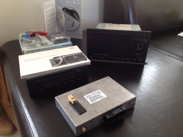

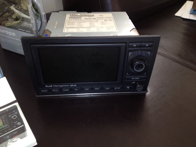

Je repart donc avec RNSE 192, chargeur CD, module et antenne Bluetooth et un yatour neuf même pas déballé.
J'ai pris la notice du RNSE. C'est un bel appareil qd même!
Photos a suivre...
Argh ça va pas être pour tout de suite, faut que Bad m'envoie son adaptateur et que moi je lui envoie les miens!

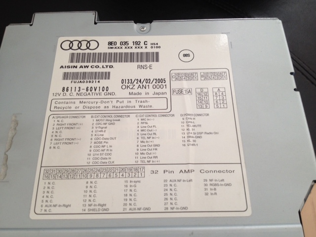

cool avec le Bluetooth , magnifique
, c'est un 192
Modifié par pierrotori
Yes c'est un 192! C'est vrai que c'est un bel objet qui faisait l'attention de toutes mes convoitises!

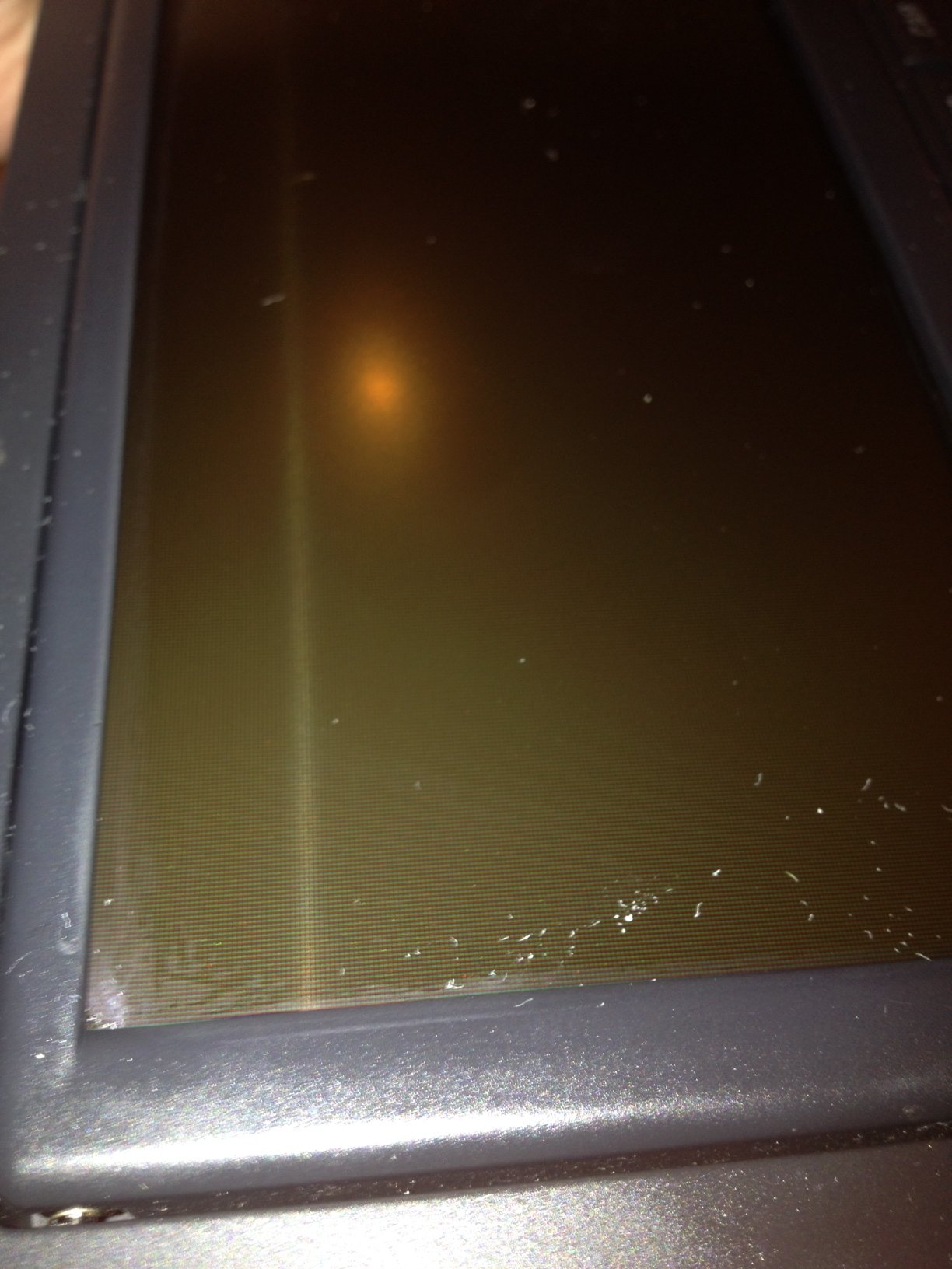

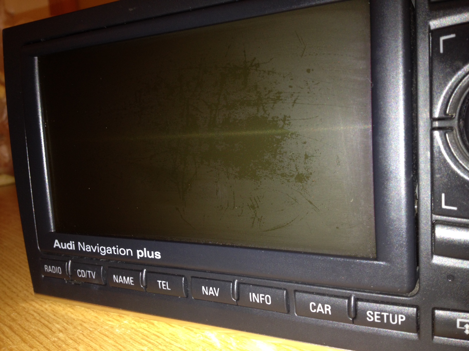

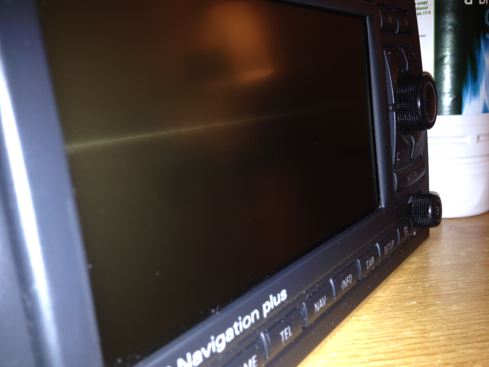

Grâce à une astuce de French voici ce que donne la remise en forme de ce RNSE:
Donc espace confinée d'une A4, gros fumeur qui ouvre peu les fenêtres, ça donne ça
Puis Mr Propre rentre en action:
Je sors mes coton tiges pour finir les angles de ce pas!
Merci Thomas si tu passes par là!

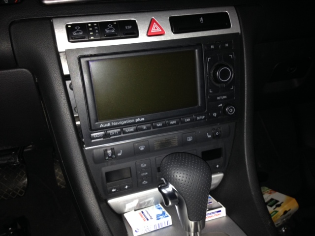

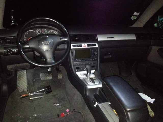

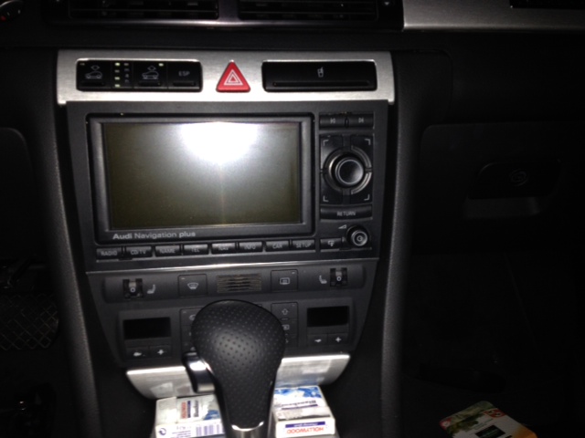

J'ai quasiment terminé d'enlever l'intérieur cuir, il reste les dossiers arrières mais il s'est remis à pleuvoir donc fin de l'histoire pour aujourd'hui!
J'en ai profité pour essayer le RNSE...pas de bol y'aura une façade à changer!
Vla tout ce que j'ai trouvé sous l'assise arrière....
