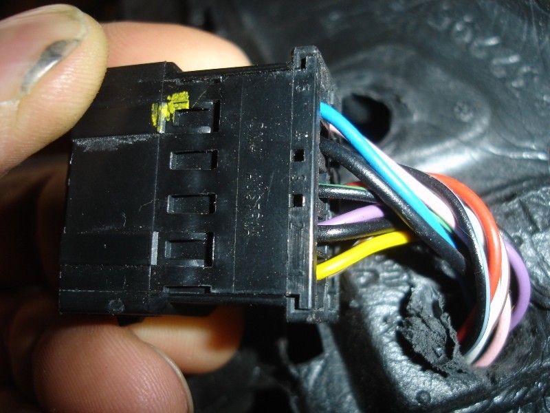

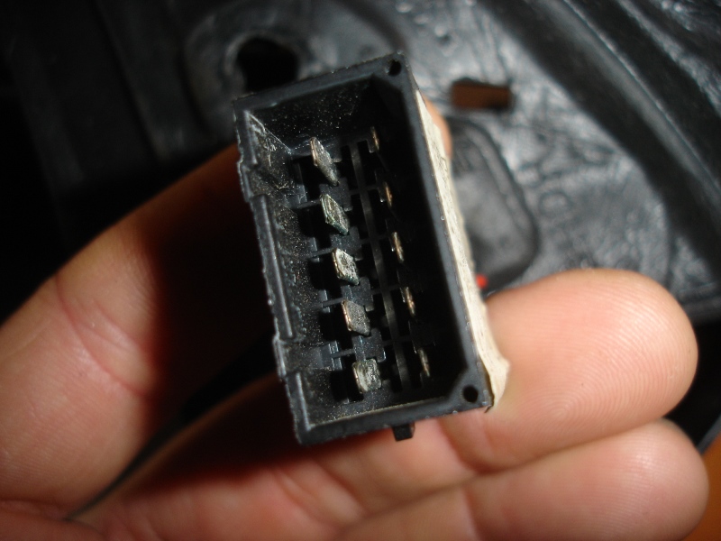

Je vais créer un topic avec toutes les infos pour que ça soit facilement trouvable par quelqu'un qui souhaite se lancer. Donc Pierre m'a envoyé une photo des connectiques de ses rétros rabattables, la broche du rétro possède les 10 connections.
Je vais extraire les schémas que t'a envoyés kilivinci, pour les rendre beaucoup plus lisibles par un plus grand nombre d'entre nous.
J avai commencé un schéma mais si tu le fais je laisse tomber
fil rose/bleu alimentation moteur broche 5/6
alim électrochrome noir/vert et noir/gris broche 3/7
dégivrage broche 2/4 fils noirs
il y a 2 fils sur la broche 2 (violet et noir) ???

J'ai commencé à regarder le schéma, et à priori j'ai les bonnes couleurs de câble pour faire un câblage type origine.

Le schéma est en partie fini.
Modifié par vladi6
Yep merci vincent. J'avais vu les shema en effet mais je ne suis pas trop doué pour tout ce qui est électricité. Ce n'est pas mon rayon !!!! Mais comme on est deux à faire la modif je ferai les modif en même temps que François. Bon et puis on est pas si loin l'un de l'autre !!!! Une petite heure et demi....
Pas de soucis si t as besoin
C est assez simple 5 fils a tirer jusqu au montant A gauche et 1 a brancher sur le plafonnier pour le retro intérieur
Et 2 fils pour chaque retro exter jusqu au montant A gauche
Modifié par kilivinci

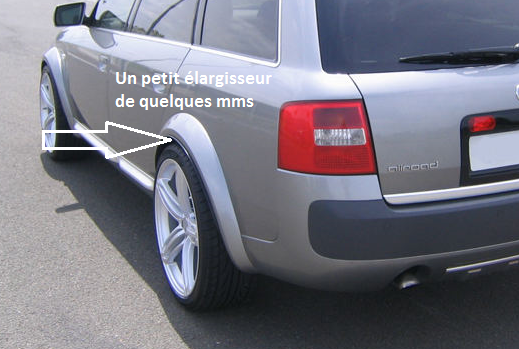

Il faut des jantes plus larges et la descendre au maxi
Et ca fait bien je trouve mais c est sur ca fait plus a6 avant classique
Trop bien le tag avec DR Octopus un super vilain comme moi ! :MdrDevil:
C'est quoi la taille idéale en ET et en largeur de jante sur nos Allroad, pour être quasi à fleur et ne pas nuire lors du rabaissement ?
D'origine on est en ET 25 je crois, donc avec un ET35 tu dois arriver a fleur d'aile je pense...
Non ET 35 tu rentres a l'intérieur par rapport a ET25
ET20 ou 15 plutot ou augmenter la largeur
Je passerai au CT pour les différentes montes, ensuite faudra analyser ça, car les élargisseurs ont plus l'utilité de garde boues, il ne faudrait pas arriver à fleur de ces derniers.
Je sais que Jcav a des jantes de S5 (si je ne dis pas de connerie) en 18 et ET 29 avec des cales de 20 donc ET 9.... Et je peux dire qu'il s'en met plein les portes !!!!!
Non je ne veux pas y mettre des spacers... pas bon pour les trains. Après des petits ET faut voir s'il y en a... C'est peut être pour ça !
Les jantes d'origine en 17 ont un ET25, les modèles en 18 ont un ET 20, d'ou l'allure générale qu'on les allroads en 18!
