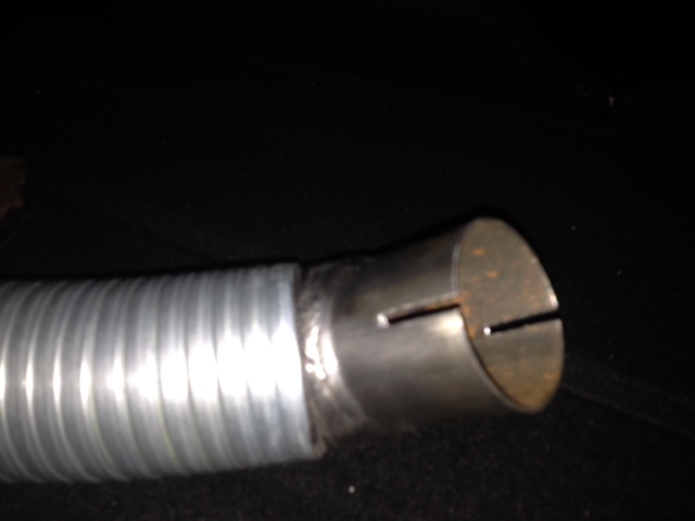

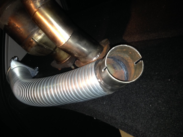

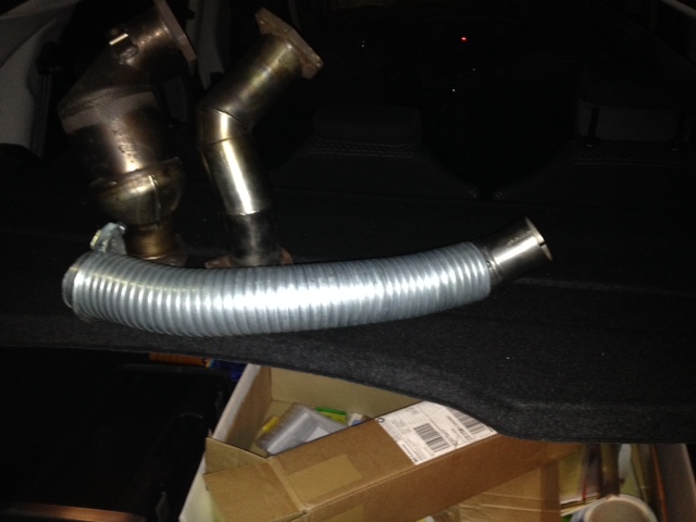

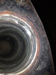

Je tiens tout de même à vous présenter la solution que le fabricant de la DP m'a proposé:
Donc il s'agit d'une gaine semi rigide, à une extrémité ils ont crée un coude qui doit se raccorder à la partie variable de la DP qui rejoint le turbo.
La pièce a été faite très rapidement pour me dépanner.
Je ne pense pas la monter vu que j'ai trouver quelqu'un du métier pour me modifier la DP. De plus il m'aurai fallu couper une bride...

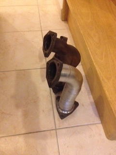

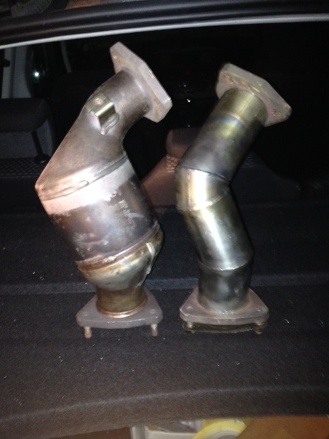

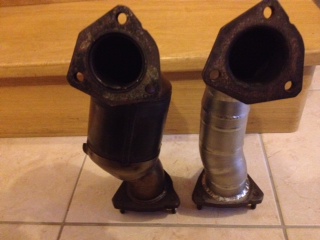

La différence entre les deux pièces:

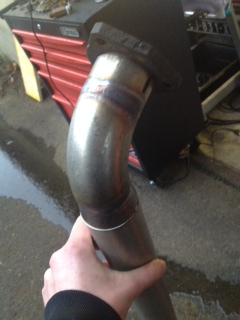

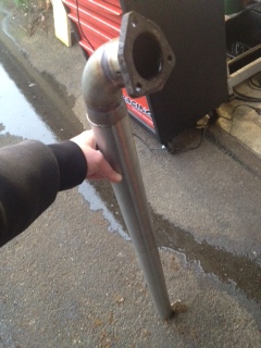

Sur ton dp
On voit a l oeil qu il y a une difference d angle au niveau d une bride
Qu'est ce qui on branler
Si il avait fait un gabari et qu'il on raisayer la pièces dessus il aurait vu que ça allait pas

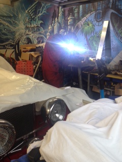

Donc il est spécialisé Honda, il est en train de refaire une culasse, enfin de l'améliorer (lumière d'échappement, surfaçage,...). Puis il fait des collecteurs+gros turbo+intercooler et après il refait les cartos! Il emprunte un banc à Vannes. Bref il fait la totale de A à Z. Et pas que du montage puisqu'il créé les pièces!
Au mois de Janvier il va faire ça à plein temps, il va s'installer dans un plus grand local toujours sur le secteur de Lorient/Hennebont.
Donc au départ il m'a dit repartir de la pièce que j'ai amené, sans être trop chaud. Afin de ne pas rester là, à le regarder travailler, j'aime pas ça alors je me dis que les autres doivent être pareil je pars faire un tour dans la campagne lorientaise, j'ai été repéré où étais PowerTechSystem, j'ai trouvé mais c'était fermé. (je voulais connaitre le tarif d'un banc).
Puis 3H plus tard je reviens et je découvre que la pièce est loin d'être finie! Il a tout recommencé car ça lui plaisait vraiment pas. Une réflexion me vient à l'esprit, ça va me couter une blinde...
Je laisse faire, me disant que l'on peut toujours s'arranger et que de toute façon on ne peut pas faire machine arrière puisque la DP d'origine est découpée.
Assez de blabla quelques images pour illustrer mes propos:

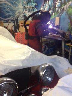

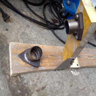

Il a commencé par reprendre les brides pour solidifier les soudures:
L'artiste au travail, on peut voir le local et les feux de la belle anglaise en cours de restau(future vitrine):

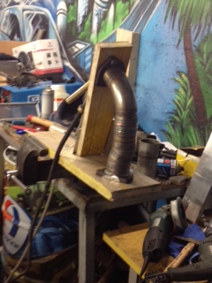

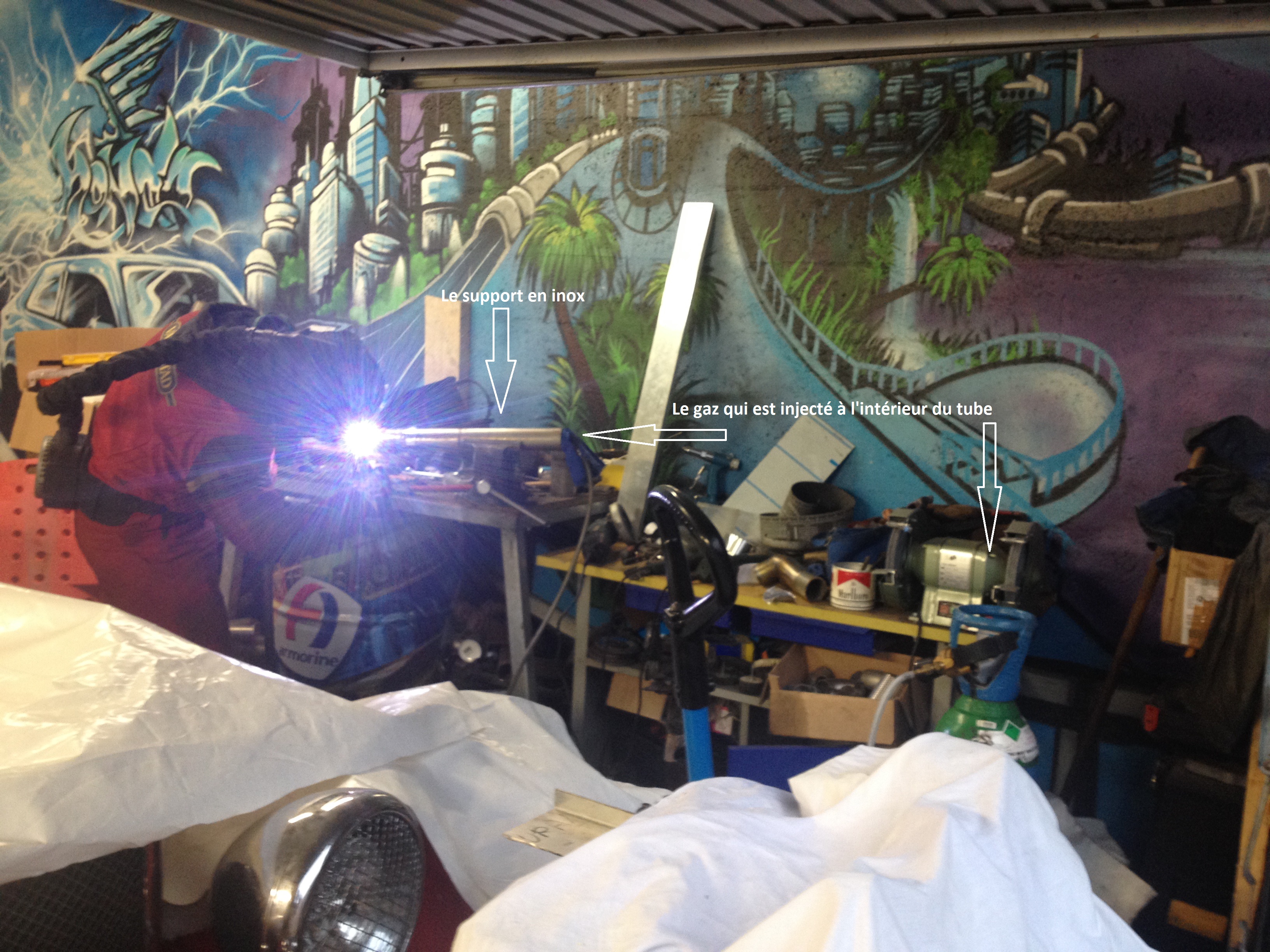

Pour souder entres elles les parties, il accroche sur un support en inox:
Ma nouvelle DP....je plaisante:

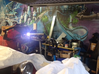

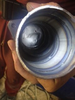

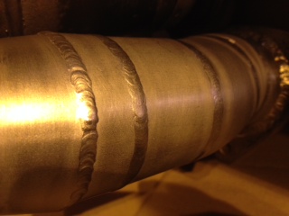

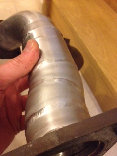

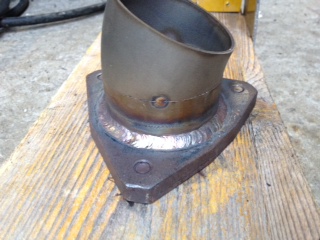

Petite explication sur les soudures, par l'extérieur il arrive à faire en sorte qu'on ait l'impression que ça soit fait de l'intérieur:
De plus il injecte un gaz à l'intérieur du tube pour ne pas qu'il y ait d'oxydation de la soudure (ça enlève l'oxygène???me rappel plus j'en ai tellement entendu...)
Puis assemblage finale de l'ensemble, le cosmonaute au travail:
Et voilà la pièce avant finition à l'acide et après:
Ca fait un paquet de soudure mais il me garantit que ça tiendra la vie de la voiture:

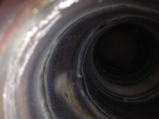

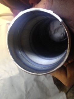

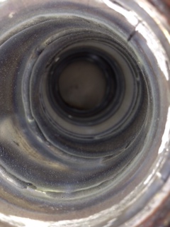

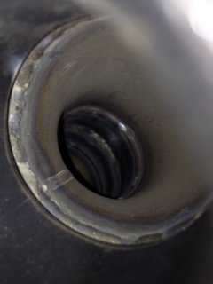

Et quelques autres de l'intérieur:
Pour une ligne comme sur la BM sur son Facebook, il faut compter 750 euros. C'est tentant!
Surtout qu'il me dit qu'il règle la sonorité à la demande, alors est ce qu'il mets plus ou moins de laine de roche...

la soudure a l'interieur correspond a une bonne pénétration de la soudure, c'est ce qui fait que la soudure tiendra.
Le gaz injecté dans le tuyau sert à rendre inerte la soudure car sinon elle "brule" et fait des petite boules qui ralenti le flux de gaz
un exemple=>

Qd je regarde la DP à nouveau et pour les néophytes comme moi ce matin, il avait du tube droit vous inquiétez pas! LOL
Il n'a pas fait une superposition de coude pour le fun...
Et j'ai oublié de préciser qu'il y a un diamètre plus petit en sortie de turbo puis juste après le coude, on voit le réducteur...
Espérons que ça suffise aux pressions!

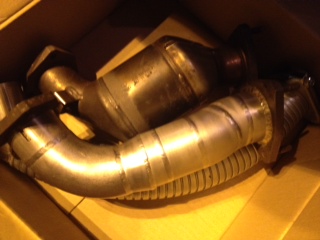

Ça sert a ce que les flux passent plus rapidement que dans la céramique en nid d'abeille, qui d'ailleurs doit être bouché avec les 200M kms, du boudin d'origine !
L'intérêt c'est faire Vroum Vroum après la modif de Yannick!
Et comme l'ont fait remarquées les pro le turbo chauffera moins également.
En fait ça fait quelques temps que l'on m'explique que si y'a pas de sondes c'est pas un cata, alors je sais pas comment ça s'appelle.
Car qd je cherche cette pièce neuve, ils l'appellent tous catalyseur.
