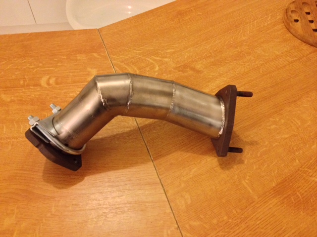

moi j'avais fait un gabarit avec la platine d'entrée et la platine de sortie fixes
du coup après ils suffit de les relier et on est sur qu'elles sont à leur place

En fait Yannick j'ai envoyé tes photos (je me suis permis!) pour expliquer la façon dont tu as procédé car pour moi c'était le top.

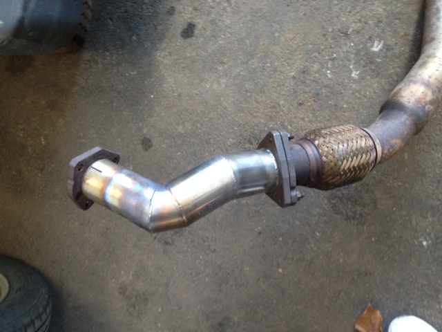

Ils m'ont dit qu'ils ont fait un châssis, c'est ça qui coute cher pour une pièce unique. Ca se rapproche de ton équerre en bois.
J'ai pas pris de photos mais on a fait ça avec le cata tombé et la DP, bah ça correspond les angles semblent bon. Y'a vraiment qu'un écart infime qui pourrait s'expliquer par le flexible sur le reste de la ligne...

Cest la down pipe, ou descente de turbo si tu prefere

Sinon pour un ancien soudeur TIG que je suis, j'ai pu voir que ton "DP" est très bien réalisé au niveau des soudures, en sachant que la difficulté est de souder 2 matières différentes, Inox et Acier (ou fonte...) car la fusion des 2 matières doit être parfaite, si un jour ça lâche ce sera à ce niveau.

Donc demain direction un chaudronnier pour lui demander de modifier la pièce. Je pars avec mon cata d'origine, la DP et je vais leur demander de faire un châssis en bois comme Yannick, photos a l'appuie.
Reste a espérer qu'ils aient du tube de même diamètre.
Sinon je renvoi le tout a la société qui me la fait pour qu'ils modifient la DP.
Du coup ça repousse ma visite chez Yannick pour le reste du chantier. Mais de tte façon il n'a pas encore reçu toute les fournitures.
Donc on aura plus de visibilité demain soir.
Avec un peu de chance je vais trouver quelqu'un de compétent pour me le faire sur place!
si tu peux faire le chassis en ferraille c'est mieux , il pourra servir plusieurs fois car le miens a cramé lors des soudures du 1er dp

Bon j'ai trouvé une boîte qui peut me modifier le downpipe. J'y retourne a 14h avec les pièces pour qu'il estime le temps de travail et la difficultée.
J'ai rappeler mon fabricant, lui me propose de mettre une gaine a partir de 30mm après le flexible jusqu'au turbo.
Ce sont des gaines semi rigide en acier.
Il ma expliqué que pas mal de voitures d'origines sont équipées de ce type de gaine.

Mdr je viens de poser ma pièce chez Polymecanique, pas de pb particulier pour rattraper le coût, 1h de travail.
Par curiosité il me demande l'utilisation, j'explique donc que je veux libérer un peu la sonorité de mon V6.
Et il m'explique qu'un de ses collègues réalise des lignes en inox avec un pote chaudronnier!
Il va me le présenter mardi quand je reviens chercher ma DP! Je demanderai des tarifs...
Je pense qu'ils seront un peu plus cher mais il y a la possibilité de le faire en tant qu'ami.

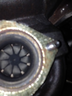

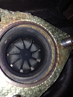

Bon sinon je vais vous montrer mon turbo qui a les ailettes hyper encrassées:

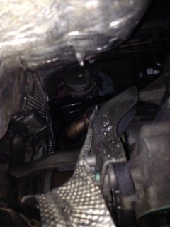

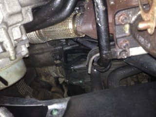

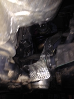

L'espace pour passer la downpipe, vue de dessus et de dessous:
On a un peu abimé la peinture des tuyaux noir en passant le tout. Je tacherai de faire des retouches pour que ça reste propre.

Je me demande pourquoi ils ont autant d'angle sur ta DP
