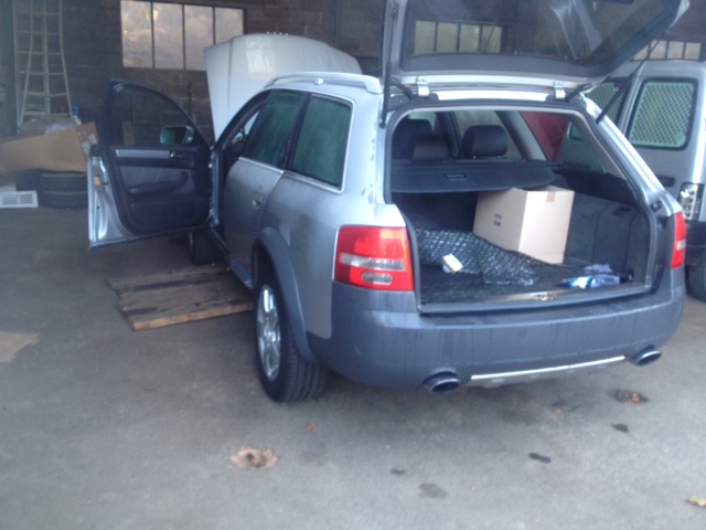

Putain c'est la merde! Impossible a sortir ça tt seul...
Mickael ma aide a sortir la ligne, on passe au remontage, pareil fait être deux pour ajuster....
Allez hop demande a madame de venir te donner un coup main, mais arrive avec un bouquet de fleurs ou un resto en perspective :up1:
Bon bah c'est mort l'angle n'est pas tt a fait le bon!
On a chauffer l'inox, enfin il a chauffe l'inox pour modifier l'angle et ça le fait pas encore.
Mais vu qu'il est speed le samedi matin, il est tt seul, je lui laisse mon char et il modifiera ça ds la semaine....
Un peu blaze mais le mec m'avait prévenu qu'il avait peur que les angles soient limites...
N'ayant pas la voiture sous la main c'est plus tendu!

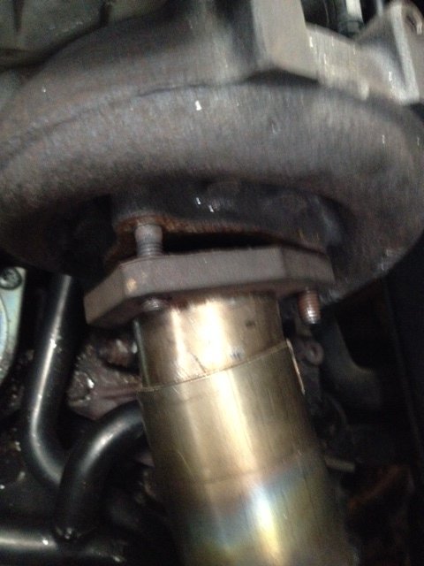

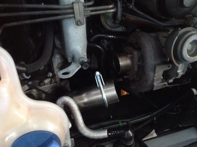

Sur la table d'opération:
Là où ça coince:
Après passage du chalumeau:
Ouai il manque pas mal quand meme pour que ça passe
Quand on est à ce niveau mes catalyseurs sont très loin de leurs attaches. En fait si on remet les catalyseurs à leur place le downpipe serait au bon endroit!
Ma sortie de turbo et le downpipe font la même longueur!
Bad m'a appris que l'on pouvait virer une des tiges filetés du turbo, du coup ça va peut être passer sans trop de modifs!
C'est vrai que je me suis mal exprimé, les photos montrent là où ça bloque. Le DP n'est pas trop court mais manque d'angle pour l'insérer au poil!
Ah houais!!!!
Ca manque un petit angle tout de même, mais on c'est tous que tu vas y arriver.

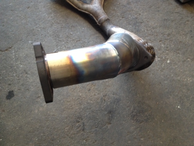

Vu le temps qui part au gel j'ai demandé a Mickael de terminer l'Allroad aujourd'hui.
Donc soit il arrive a modifier la pièce soit il remonte le catalyseur d'origine....
Mon vendeur me propose une solution qui consiste a utiliser une gaine acier souple. Mais Yannick n'est pas convaincu par cette solution et j'avoue que je trouve ça limite aussi.
Bah j'ai pas le budget pour faire ça...
En plus des descente de turbo ça existe pas pour AKE, c'est pour ça que je suis partie sur du sur mesure.
Pour le reste de la ligne pq pas mais c'est pas le même budget.
Là avec le savoir faire de Yannick, 50 euros de tubes et coudes, il va pouvoir libérer la ligne d'origine.
Mais c'est une solution. J'ai pas regarder les lignes d'occasion, j'avais juste regarder les downpipe qui sont inexistantes.
