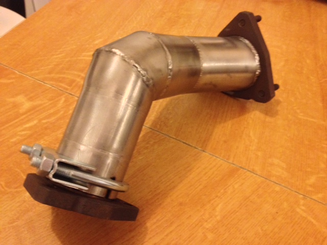

Bah écoute Cédric je viens juste de rentrer, un colis était dans ma boite aux lettres....
J'ouvre précieusement en prenant soin de prendre des photos avant, pendant au cas où car le colis a été scotché par La Poste donc il a du prendre des chtards.
Je découvre la pièce...............
....................................J'ai envie de pleurer tellement c'est BEAU!!!!!!!!!!!!
Direct j'appelle Badkalys et Yannick!!!! Je suis trop content!!!!!

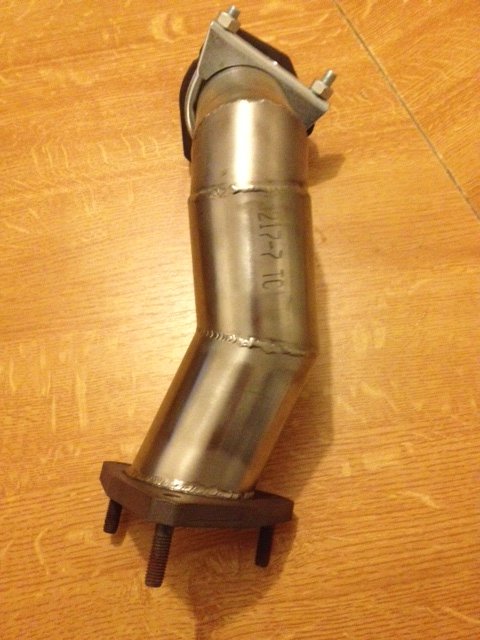

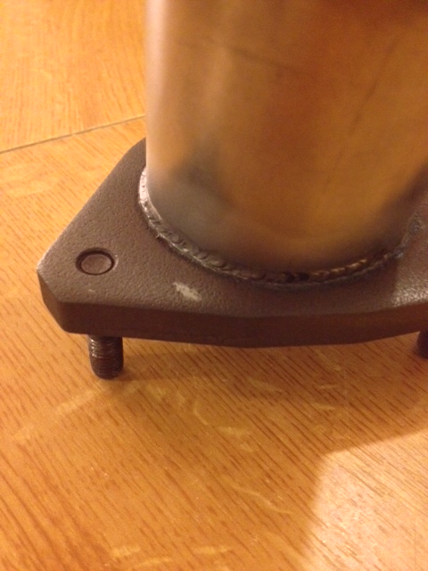

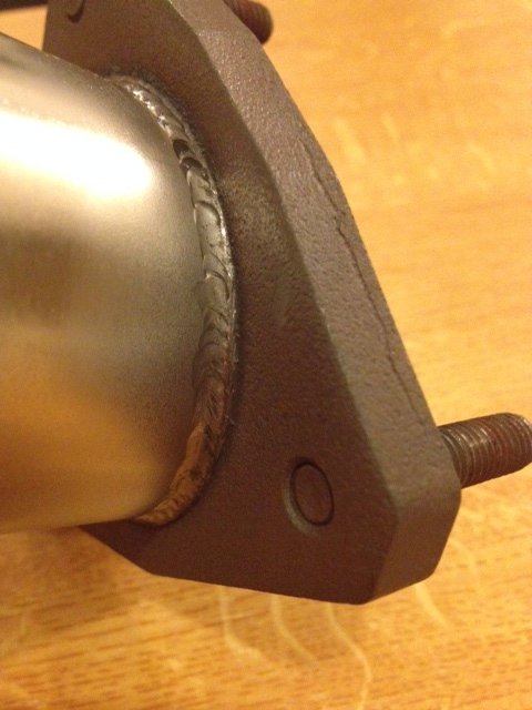

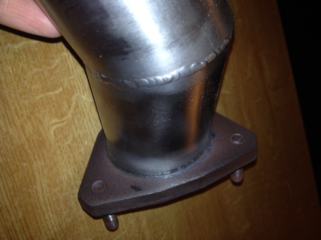

C'est vraiment du taf de fou, j'y connais pas gd chose mais à mes yeux les soudures sont niquels de chez niquel!!!!!

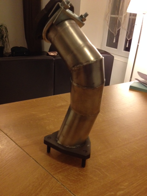

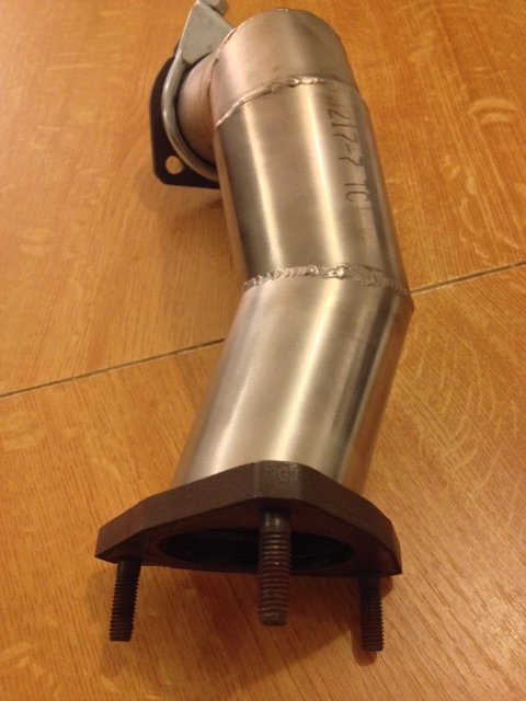

Ils ont donc récupéré les brides en acier et ils y ont greffés 4 tubes en inox avec des angles différents chacun.
C'est superbe! Une très belle pièce! Je suis soulagé!!!
Je prends quelques photos et je vous les envoies!
Voici des images pour illustrer mon enthousiasme et pour avoir vos avis:

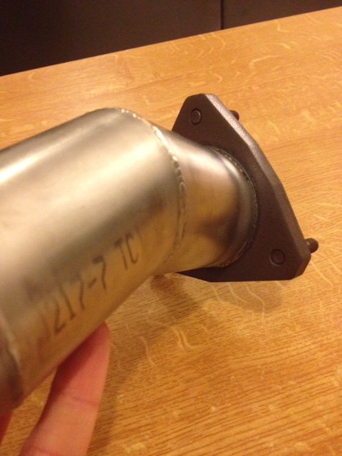

Gros plans sur les soudures pour avis des professionnels:
La jointure acier/inox:

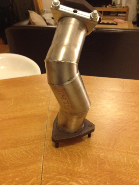

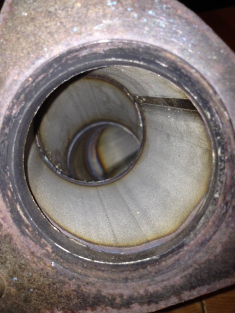

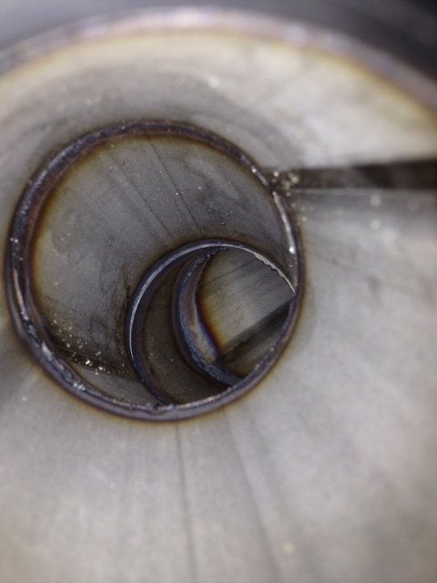

Vu de l'intérieur:
Ça a l'air super
Ils ont mis quelle diamètre de tube
impek sa mon loulou, cette pièces ta coûter combien alors ? car je sens que mes cata vont sauté ainsi que l'EGR et autre question pourquoi y a t'il un collier et pas une soudure comme a l'autre bout ?
je sais pas si tu as reçu mon sms ?
Ouep et je pensais t'avoir répondu! Désolé!
Pour le moment je ne vais pas donner suite.
Pour le prix c'est plus raisonnable qu'un Downpipe Milltek ou Supresprint, je vais finir d'acheter les pièces nécessaires et je dévoilerai le tout.
Au sujet de la bride, c'est vrai que je n'ai pas expliqué le pourquoi du comment...
Vu que tout a été fait à distance et vu que cette pièce est ensuite monté de façon fixe, mon contact a décidé de mettre un réglage coté turbo. Et c'est clair que c'est une super idée car sinon le remontage aurait été bonbon.
Bonjour les allers/retours de downpipe pour réajuster à chaque fois!
Là je sais que je peux jouer de quelques mm pour placer correctement la descente sur la ligne.
Ca me faisait flipper au début mais les deux Yannick calés dans les échappement m'ont donné le feu vert!

Sinon pour les pros de la soudure, est ce que vous voyez des choses a améliorer?
C'est une version Bêta donc pour les prochaines il faut que je donne des axes d'améliorations.
Pensez vous que les flux seront perturbées?
Au sujet du lag du turbo, je suis assez confiant, mais est ce que vous avez la même position?
N'hésitez pas a apporter vos critiques constructives pour que Bad profite d'une pièce encore meilleur!

Oui les soudures sont jolies surtout celle entre acier et inox elles sont bien régulière.
Je pensé qu'il aurait fait ça avec des angles plus arrondit
Je pense comme Yannick, il faudrait que cela soit moins anguleux et plus en rondeur.
Cela permettrait aux gaz de sortir plus librement et ne pas s'écraser à chaque angle rencontré.
Jai peur des turbulences, vois si tu peux lissé ou limer l'interieur au niveau des soudures sans risque d'affaiblir ces soudures histoire de limiter les obstacle aux gazs
Sur les conseils de Yannick, j'ai demande a ce que celle de Bad soit arrondi.
J'ai juste peur que ça soit la contrainte économique qui fait qu'ils ont fait comme ça....y'a moins de taf.
Après pour la mienne ça restera comme ça, j'ai pas envie dy retoucher...
Y'a pas de raisons qu'ils n'y arrivent pas pour la tienne Tonton! Y'a juste plus de tafs!
Oui cest sur que cest pour reduire les cout de réalisation qu'ils ont fait comme ça.
Apres comme on en a parlé tu n'est pas dans la recherche de perf en traquant le moindre poney supplementaire donc ça devrait le faire.
Nous on essayera de faire un truc le plus fluide possible comme nous aurons les tubes.
Si jamais je recois ce qu'il faut bien avant notre rdv je commencerais sur la mienne, en ayant fait une ligne avant on sera plus rapide pour refaire la tienne, car il faudra optimisé au maximum notre temps pour etre sur d'avoir terminé. J'ai commencé a préparé les tige de métal qui serviront a tenir la ligne en place lors du découpage.
Une fois la ligne modifié il faudra la mettre en place et la maintenir le temps de prendre les mesures pour les pattes de silentbloc, je te rassure j'ai un cric de fosse on aura pas besoin de la tenir a la main.
Modifié par YANNCIKA6
Moi elle me plait bien comme ça !!!! Je ne pense pas que ça influe beaucoup sur les perfs au contraire.... D'un DP rempli de céramique qui, d'une manière ou d'une autre ralentie les gazs, passer à un tube vide et lisse, même avec des angles, ne peut qu'améliorer, dans une moindre limite, les perfs du moteur.
pour les angles a arrondir, sa n'aura aucune incidence sur vos autos...
ont est sur un modèle de série et diesel en plus... donc les flux, la résonance, etc... sont des facteur n'ayant que peu d'importance du moment que la longeur du tube et cheminement soit quasiment identique.

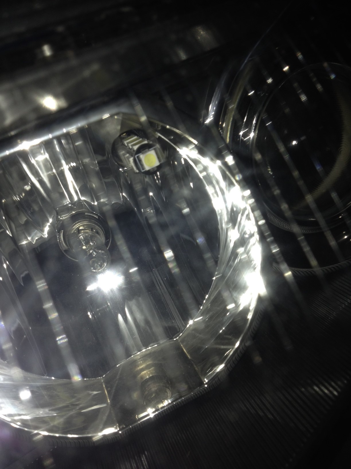

J'ai reçu mes veilleuses from China, acheté quelques euros sur un lien que Kilivincy a mis page précédente.

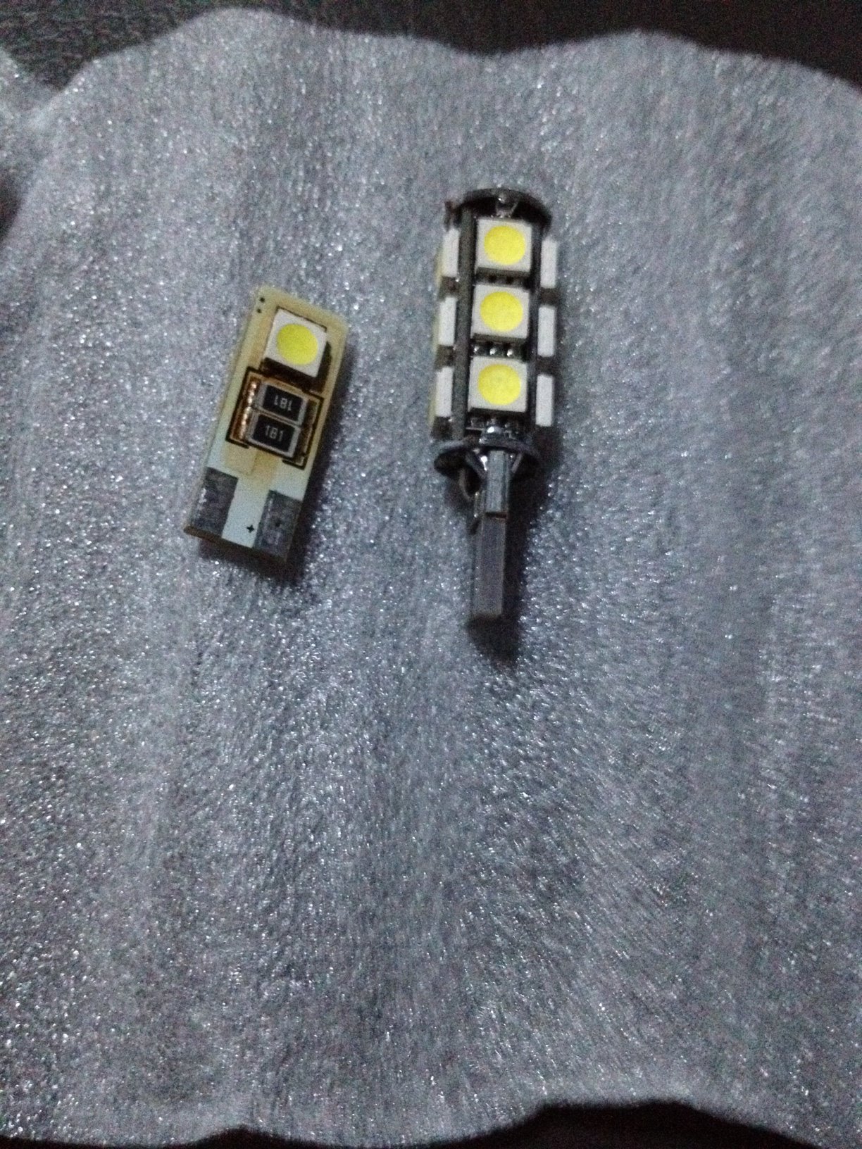

Mes veilleuses de ledperf ayant une durée de vie trop courte et vu que j'en ai marre de les faire échanger tous les 3 mois, j'ai décidé de changer!
La différence entre les deux types de leds:
J'en monte une pour comparer:
Ca ne s'allume pas car il y a un sens! Je la retourne:
L'autre coté restait sur la petite led:

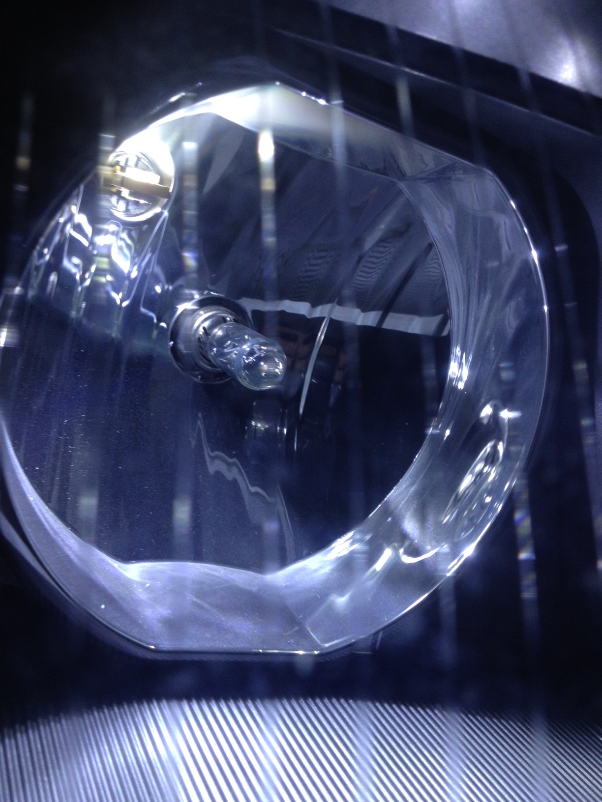

Et vue de loin, le coté droit est équipé de la led neuve:
Je pensais que la puissance aurait été un peu plus forte. J'espérais que la lumière fut plus blanche.
Mais si je mets le tarif dans la balance, j'ai pas gd chose à redire.
C est du 6000k donc légèrement bleutée
Ca se voit surtout quand t as du xénon en 4300k ou 5000k a coté
Je trouve que ca eclaire un peu plus a droite sur la photo
Je vais peut etre essayer les cree je te dirais si ca scintille
Yes elles sont un peu plus puissantes, mais qd j'ai vu toutes ces leds je pensais que l'écart serait plus significatif!
