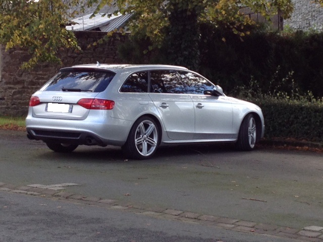

Et une belle Avant rencontré au plan d'eau de Lamballe dans la semaine, c'est sobre et hyper efficace je trouve:

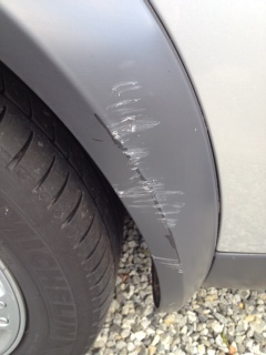

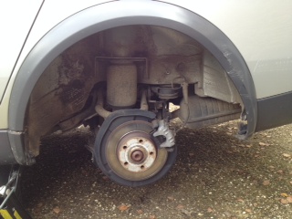

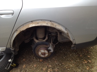

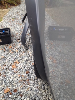

Sinon le chantier du jour, assez rapide:

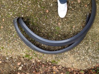

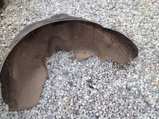

On enlève la roue pour faciliter le travail, puis on enlève la protection à l'intérieur:
La voilà déshabillée, les deux pièces qui ont bien la même réf:
Puis remontage et je n'ai même pas pris de photos remonté, la honte!
Bref c'est niquel pas de delta de couleur c'est bien la même!

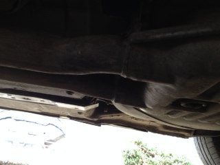

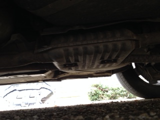

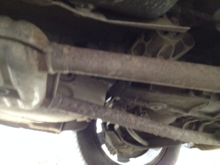

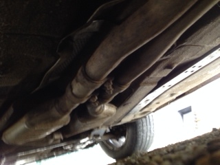

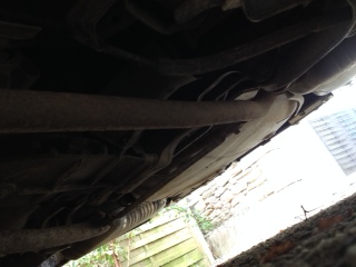

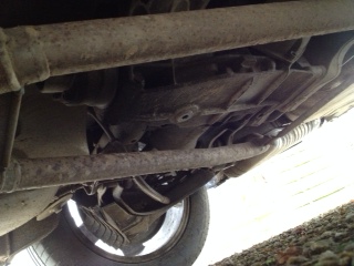

Sinon Yannick voici la ligne:
Sur la partie avant on est au delà des 50 donc ça doit être 56 mais après le catalyseur central c'est du 50 apparemment...

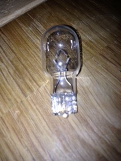

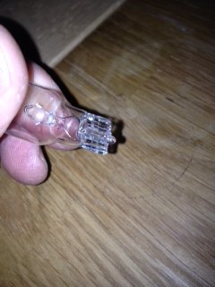

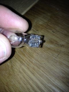

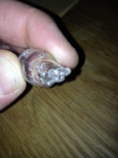

Et la fameuse led:
En fait j'ai mis des leds partout à l'achat de l'Allroad mais je rencontre un pb avec la qualité des veilleuses!
Ces dernières claquent tous les 6 mois, ce qui implique très peu d'allumage puisqu'elle roule que très peu et essentiellement en journée.

Est ce que quelqu'un peux me dire quel est le type d'ampoule:
La réf est effacé, complétement illisible. Le culot fait 9 mm de largeur environ. C'est l'ampoule que j'ai dans mes feux de recul et qui n'éclairent rien du tout! Il me faut quelque chose de vraiment plus puissant.
Quand il faut faire une manœuvre une nuit pluvieuse, bonjour la galère! Obligé de mettre la tête par la fenêtre....
N0177322 : P21W 12V21W 2.38€ chez audi la même que le clignotant

En fait c'est des feux à leds seconde monte. Seul les feux de recul sont avec cet ampoule halogène. Mais oui c'est dans un porte ampoule!
Merci pour la réf Pierre.
Euh pour que l'on parle bien des memes choses, sous la voiture tu as les deux catas, la grosse gamelle là ou les deux tubes rentrent et sorte ca cest l'intermediaire et enfin les deux silencieux final.
Si cest du 50 apres l'intermediaire je pourrais donc te filer un peu d'inox pour la partie que tu vas enlever et dans ce cas tu prend des flexible en 56, tu met un reducteur au cul pour arrivé a 50. Mais je te ferais un petit croquis pour que ce soit clair car pas evident a expliqué surtout a l'ecrit
Modifié par YANNCIKA6
Et sinon cest bien la meme ligne que jai sur mon biturbal a l'heure actuelle, celle d'origine de mon 2.7 est identique mais en 60 tout du long
Oui bien note, descente de turbo (qui est un premier catalyseur en fait?) puis ça se sépare en deux et y'a deux catas. Ensuite l'intermédiaire et les deux silencieux.
Voila mon francois, ca sera plus simple pour ce comprendre comme ça lol.

J'ai pris des T10 pour mes veilleuses qui crament tout le temps et il me faut donc du T15 pour mes feux de recul...
