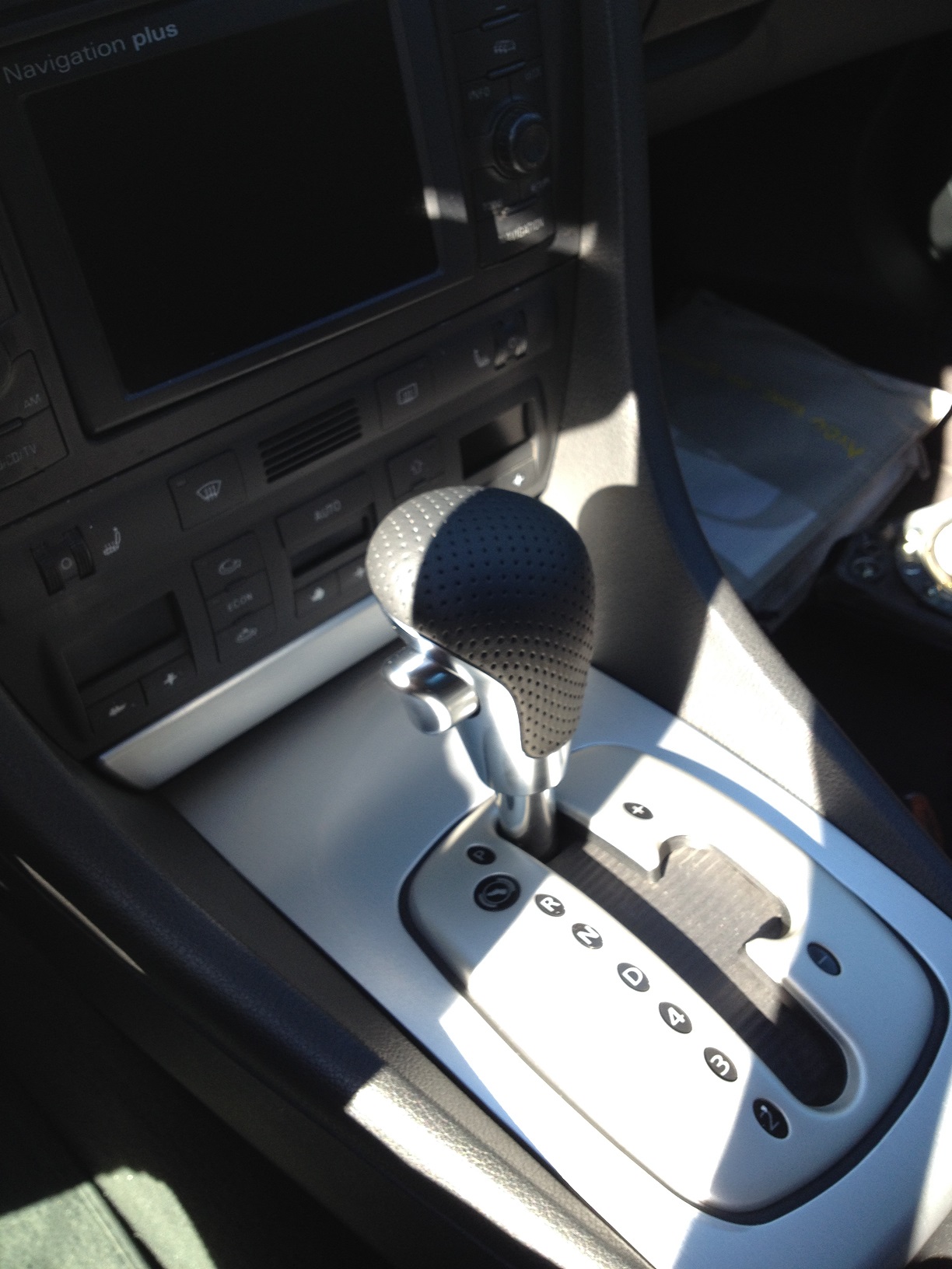

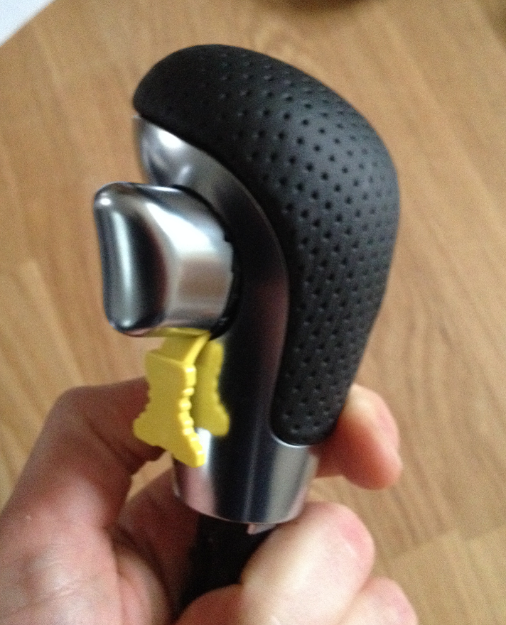

Je tombe le masque voici mon pommeau top leds fashion: (photo du site et photo du soir)
Et la seconde modif qui j'espère se fera sans trop de difficultées:

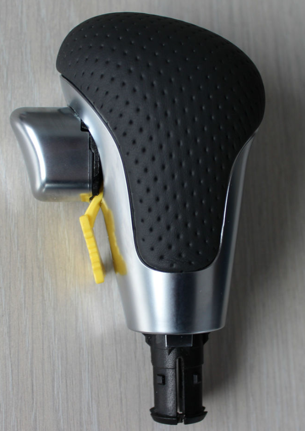

Pour n'a ref pareil je mets ça. C'est le pommeau de la rs6 4f, achete sur eBay. C'est vraiment une très belle pièce!
Qu'est ce qu'il y a comme modif pour le pommeau?

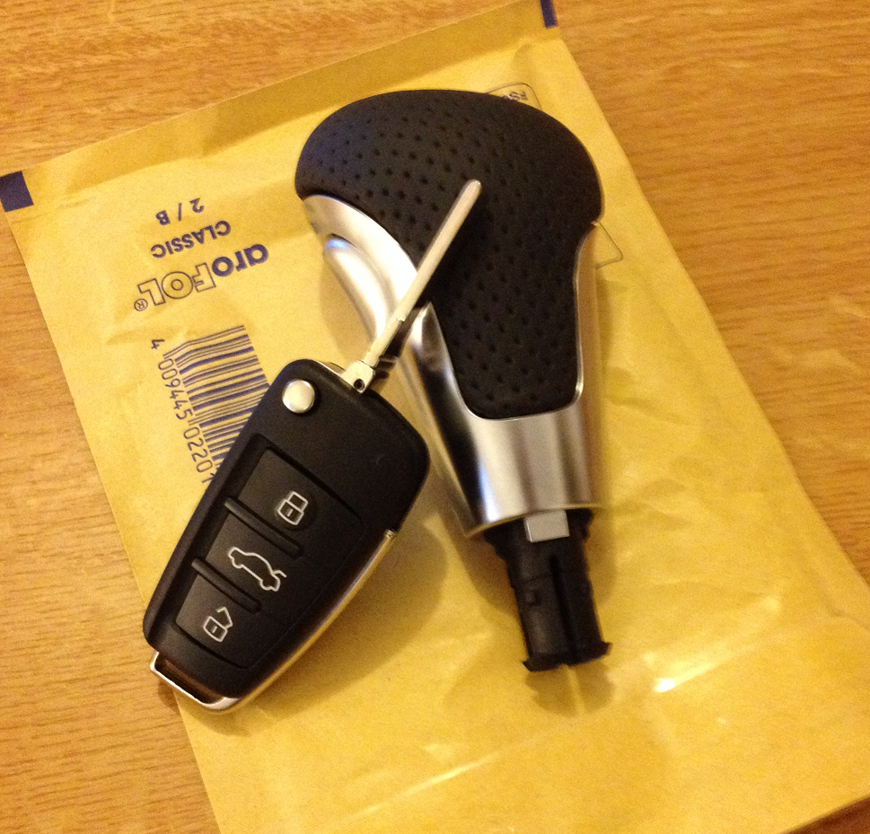

Ça y est, je viens de commander une clé à 15,80€ ;)
Modifié par mikedu67
J'ai eu la mienne a 6€, je te mettrai le lien. La tienne doit être de meilleure qualité.

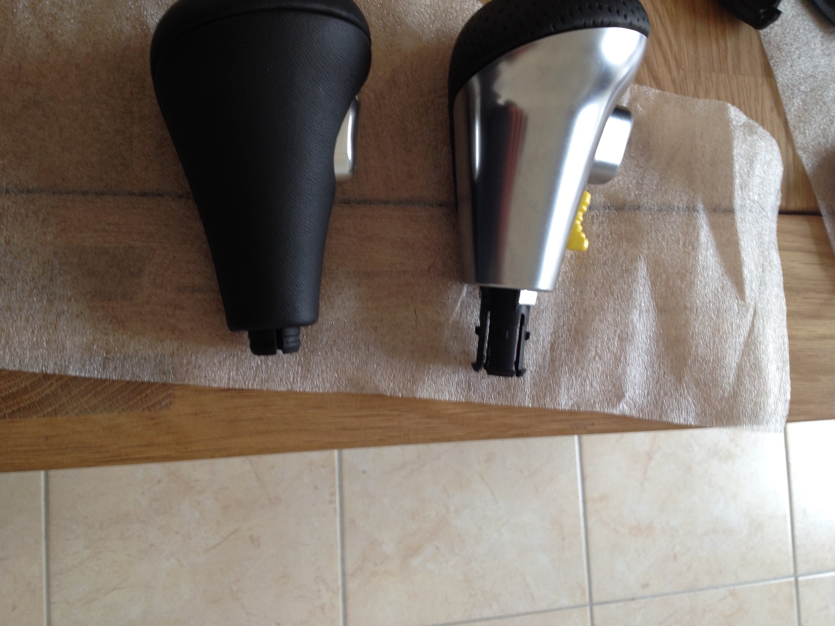

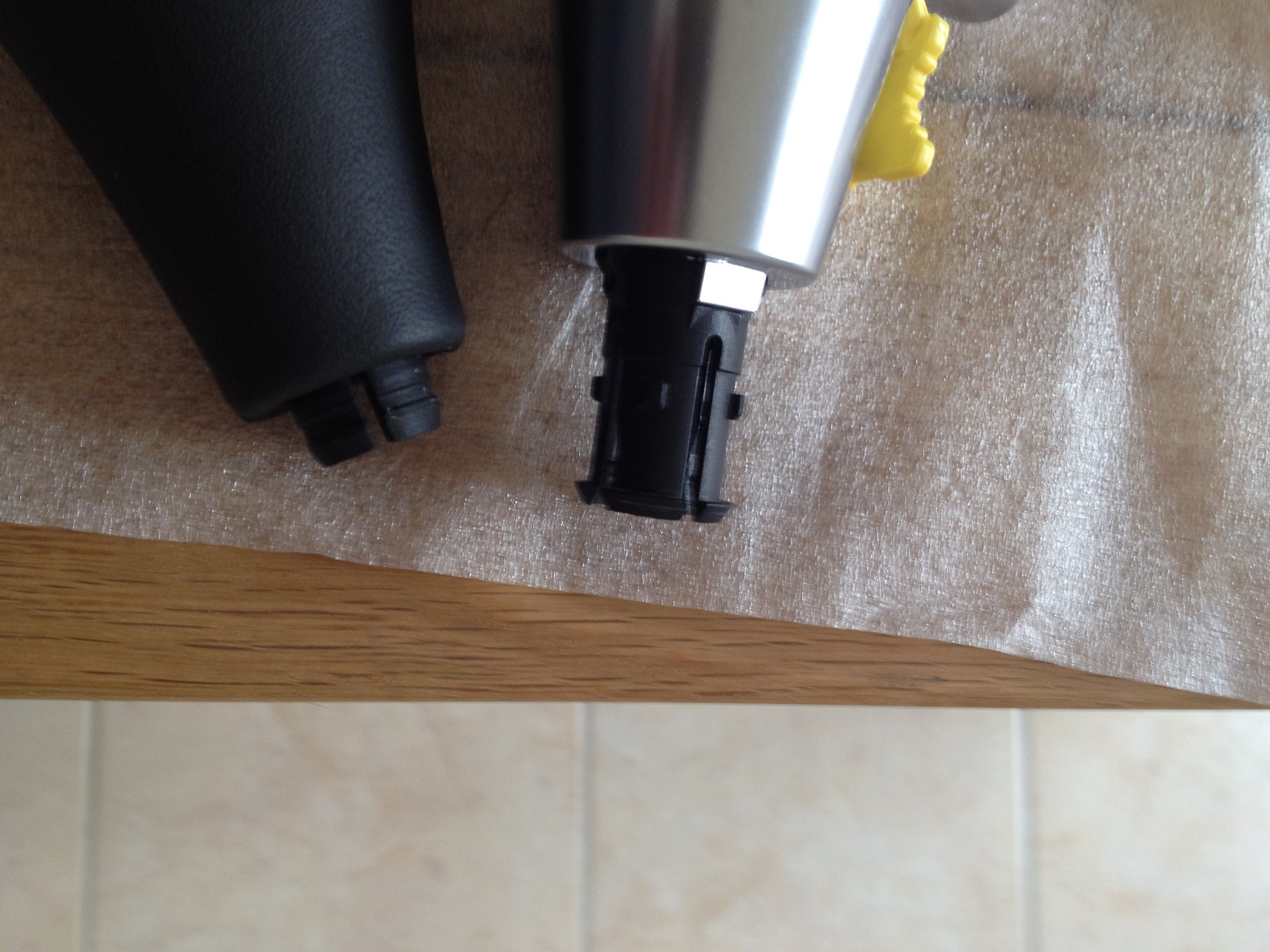

Voilà deux photos Ced pour illustrer la différence:

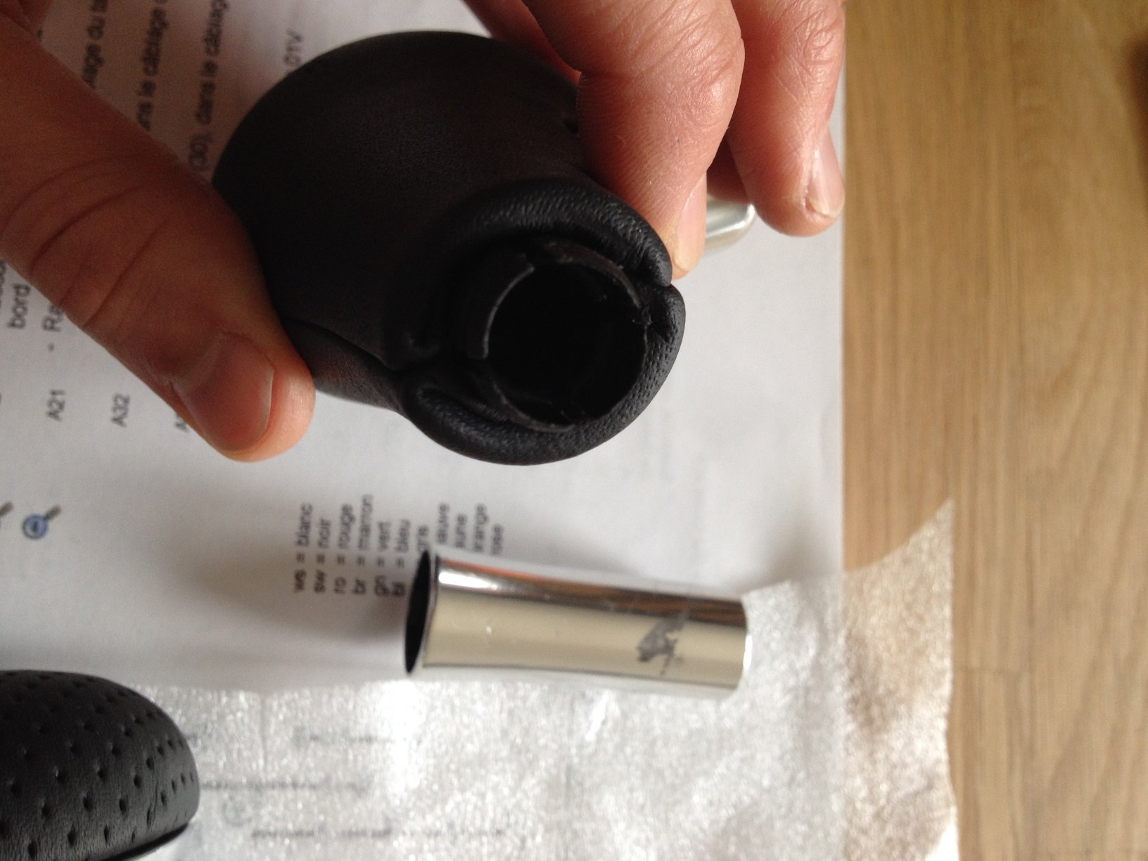

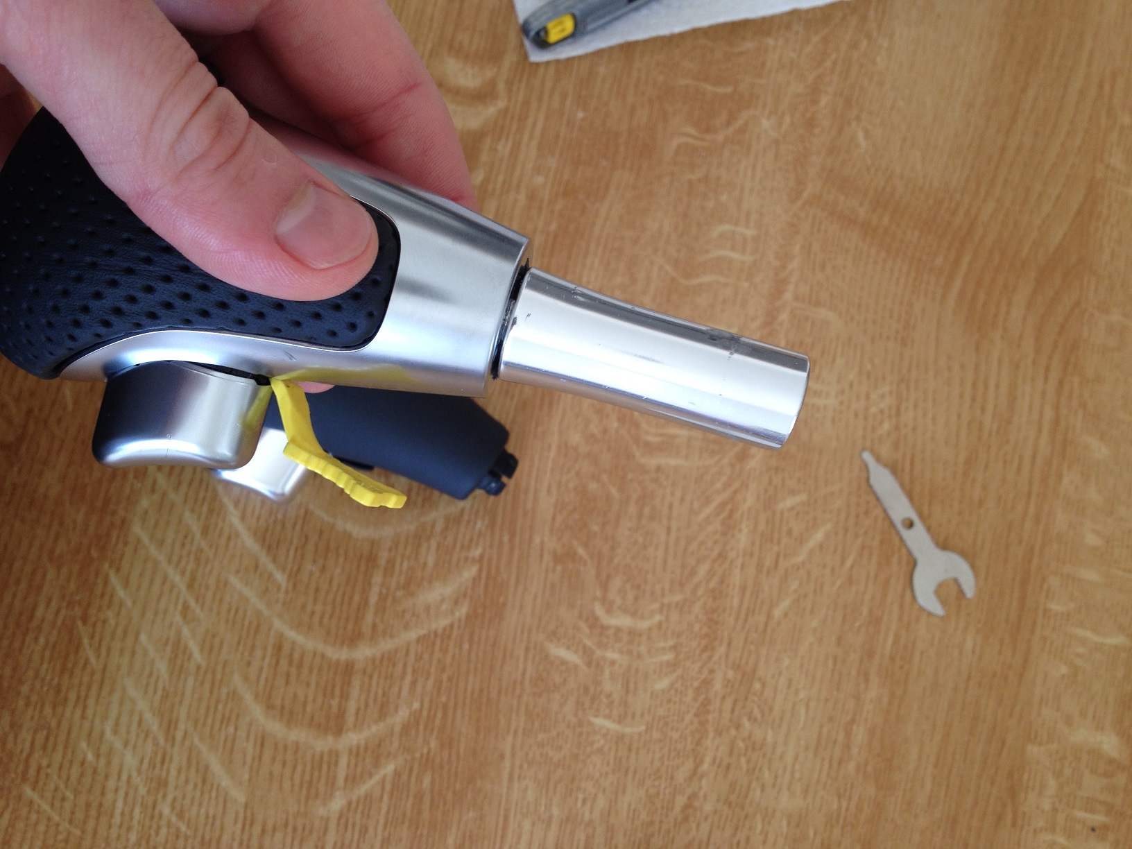

Je coupe, je lime, je gratte tant que je peux pour pouvoir insérer la bague qui recouvre le mécanisme sous le pommeau:
L'ancien pour comparaison:

Pour la clé, il y a un tuto plus haut, il faut tt récupérer. Le circuit imprime, l'immo et faire en sorte que les boutons soient en face des interrupteurs!
Et on peu pas tous simplement la programmer pour ouvrir nos voiture
Elle utilise pas la même fréquence radio
J'ai cru comprendre que non il y aurait eu un changement par rapport à nos modèles. J'ai lu ça en anglais alors je peux me planter vu mon niveau d'anglais.
Du coup j'ai pris une coque vide en ayant vu le tuto Allemand en PDF...

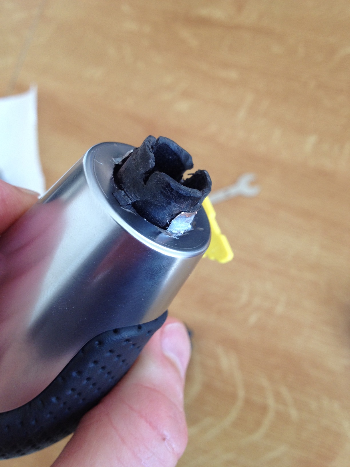

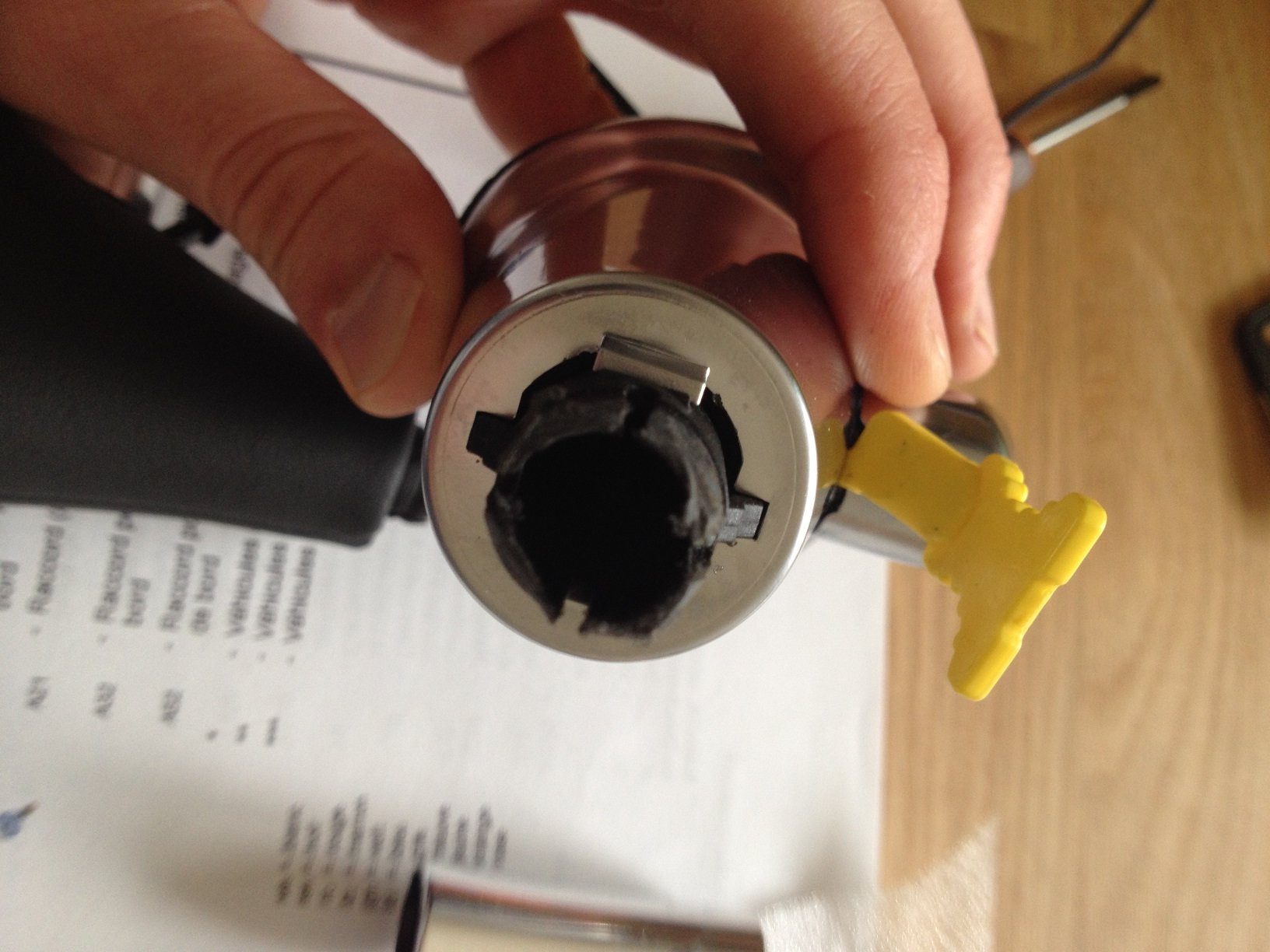

Bon non sans difficultées j'ai installer le pommeau de RS6 4F. Je pense que c'est plus facile avec un Dremel. Juste pour info j'ai acheté un faux Dremel chez Brico Dépot pour une 20aine d'€, c'est largement suffisant pour l'utilisation que j'en fait.
Il faut donc réduire la tige sous le pommeau de façon radicale, en prenant comme exemple l'ancien pommeau. Ensuite j'ai réduit le diamètre intérieur du cylindre chromé qui masque la tige sous le pommeau. En avançant à taton on arrive à un résultat qui est loin d'être parfait mais qui permets d'être raccord entre les deux!
Il est quand même plus gros que mon ancien pommeau d'origine, la prise en main est génial. C'est très agréable au toucher le cuir perforé!

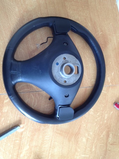

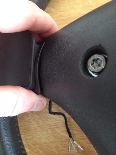

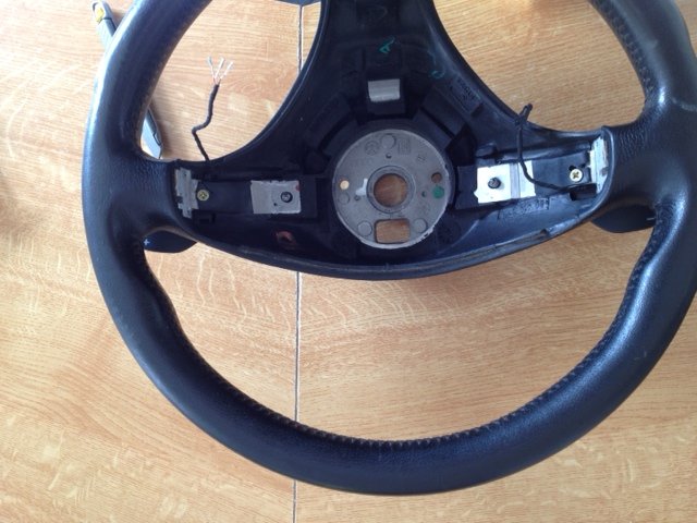

Je continue sur ma lancée et je décide de m'occuper des maudits palettes que je traine depuis un moment maintenant!

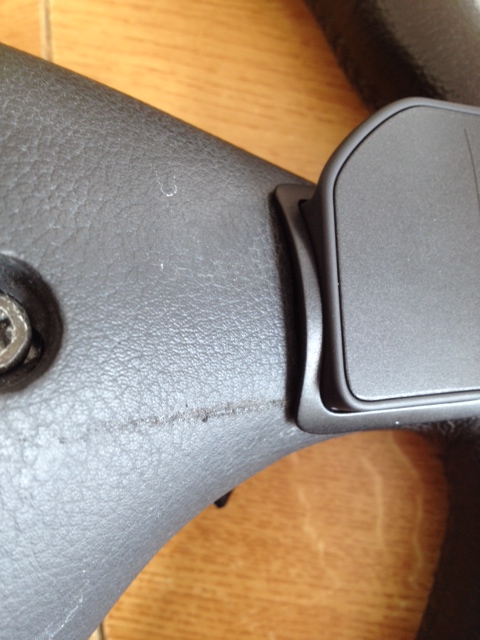

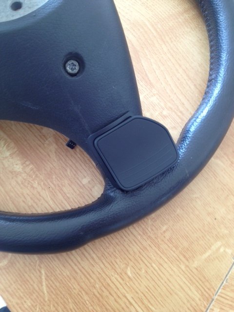

Bref tout ça pour dire que je ne suis pas satisfait de l'intégration, ces images vont illustrer mon mécontentement:
Il reste un jour conséquent vue de derrière. J'ai du modifier énormément les palettes. J'ai couper les pates de fixation et j'ai du rogner tout ce qu'il dépassait car ça venait taper avec la strucutre métallique du volant.
Pour bien faire il faudrait trouver une sorte de "mastic cuir" qui me permetttrait de combler et lisser le tour de chaque palette...

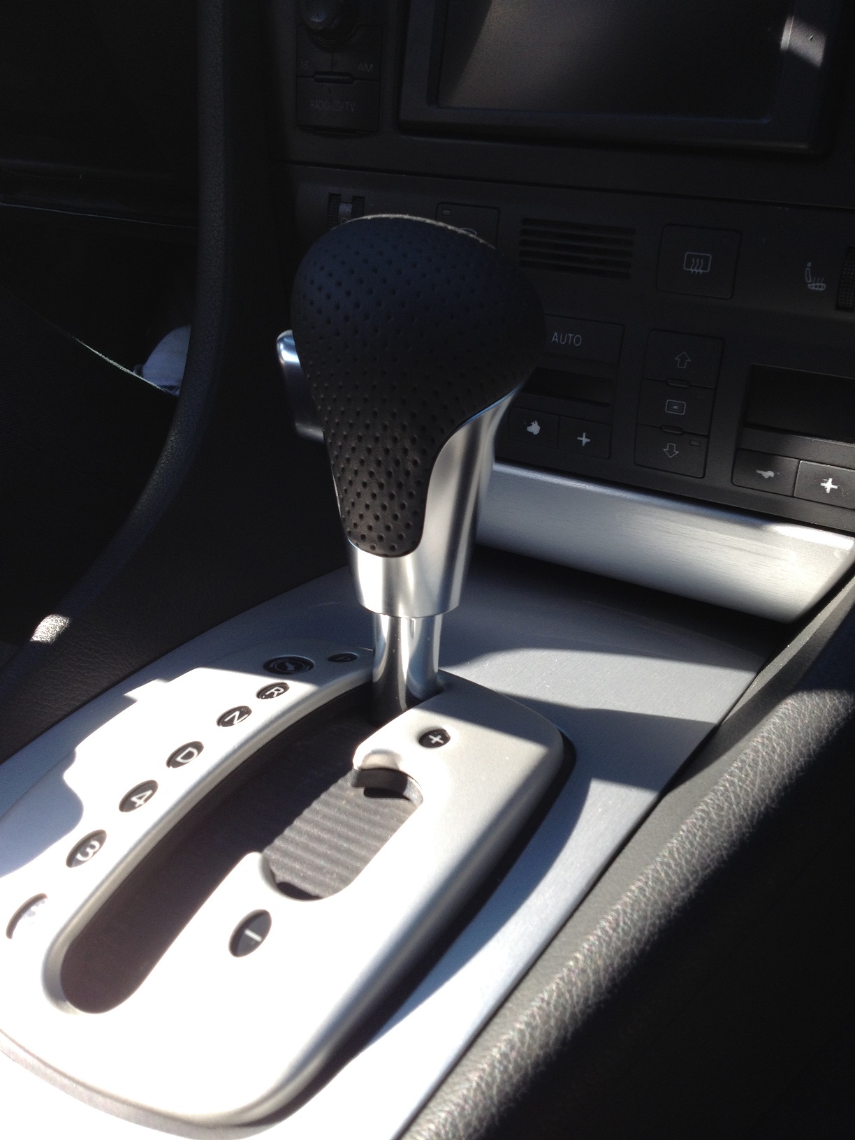

Petit retour sur le pommeau 4F, je sais que c'est une modif assez couteuse (100€ grosso modo, la vente de l'ancien devait amortir mais acheteur fantome) mais sincérement c'est le top!
Prise en main bien plus confortable, look ravageur ça donne un de ces coups de jeune à l'intérieur!!!
