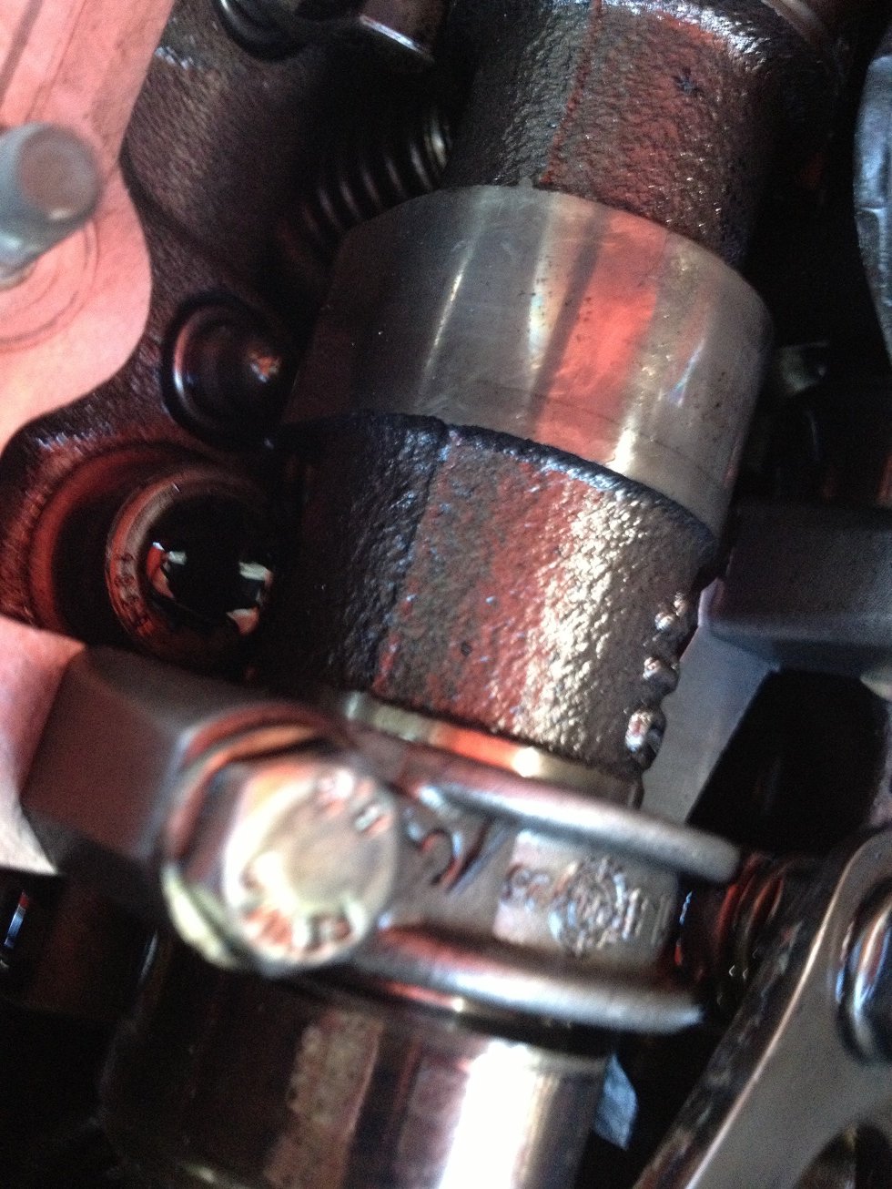

En parlant de tes cames elle commencent a bien faire la gueule :shakehead:
Qd j'ai ouvert je me suis dit pareil mais en fait c'est pas creusé plus que ça, c'est la marque de l'huile!

Qd tu regardes le premier auprès de l'axe dentée on a l'impression que c'est creusé énormément. En fait non y'a la marque de l'huile, c'est pas autant marqué en réalité.
Je vais prendre une photo en gros plan.
On voit les 200M kms mais y'a pas non plus un changement impératif a faire. J'ai regarder des cames usées et j'ai encore de la marge je pense...

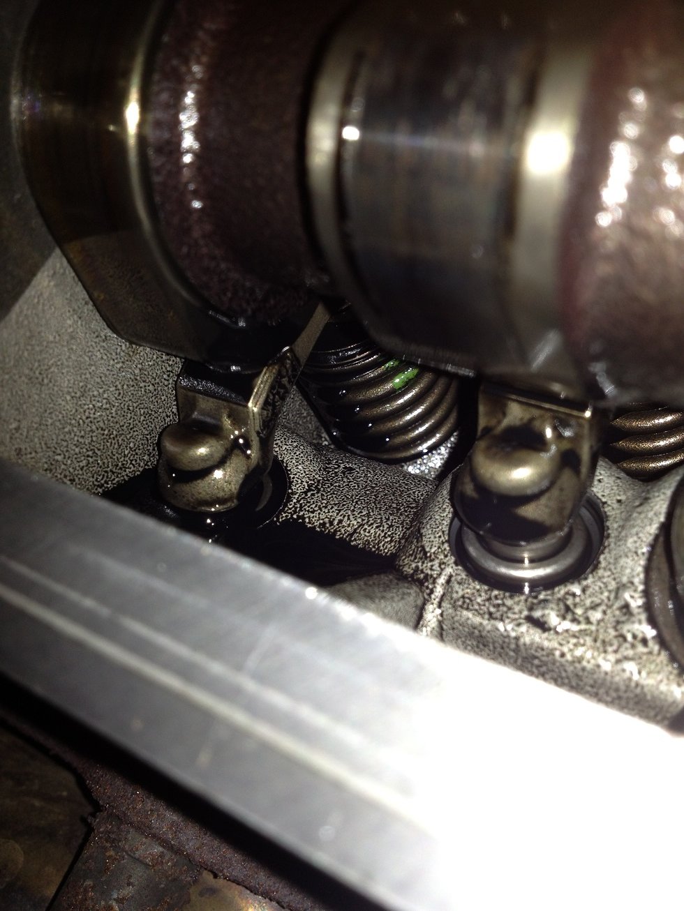

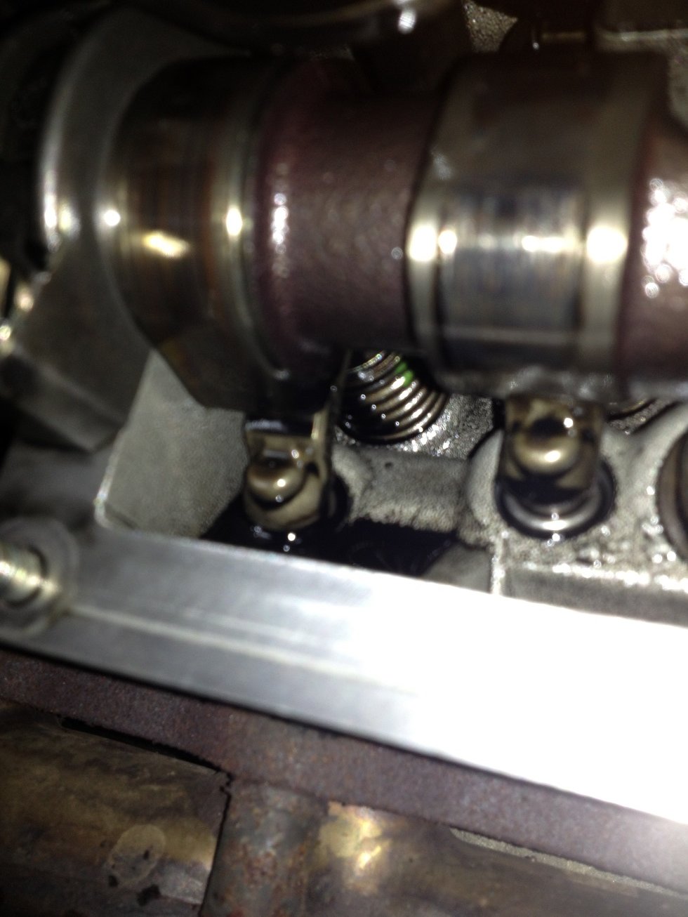

En contrôlant les poussoirs et linguets, ds chaque rangée de cylindres je découvre qu'il manque des linguets.
Un de chaque côté, bonjour la panique j'aurai pu tout exploser là dedans. Ils ont eu la délicatesse d'aller se faire ds des coins où y'a pas eu de casse.
Bref deux sentiments, la merde ça va coûter un bras et ouf plus de peur que de mal. J'aurais un moteur avec une sonorité de 6 cylindres.

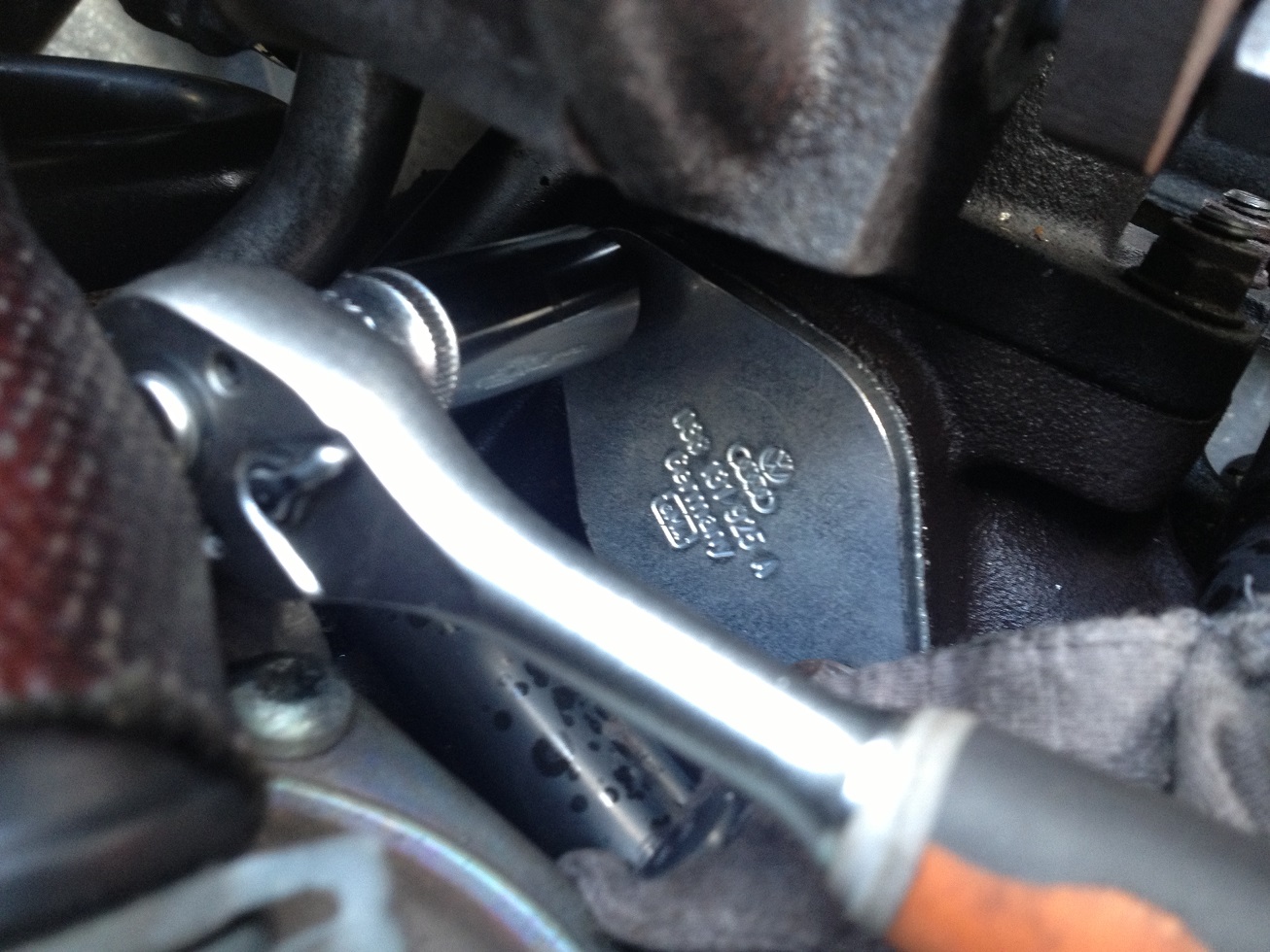

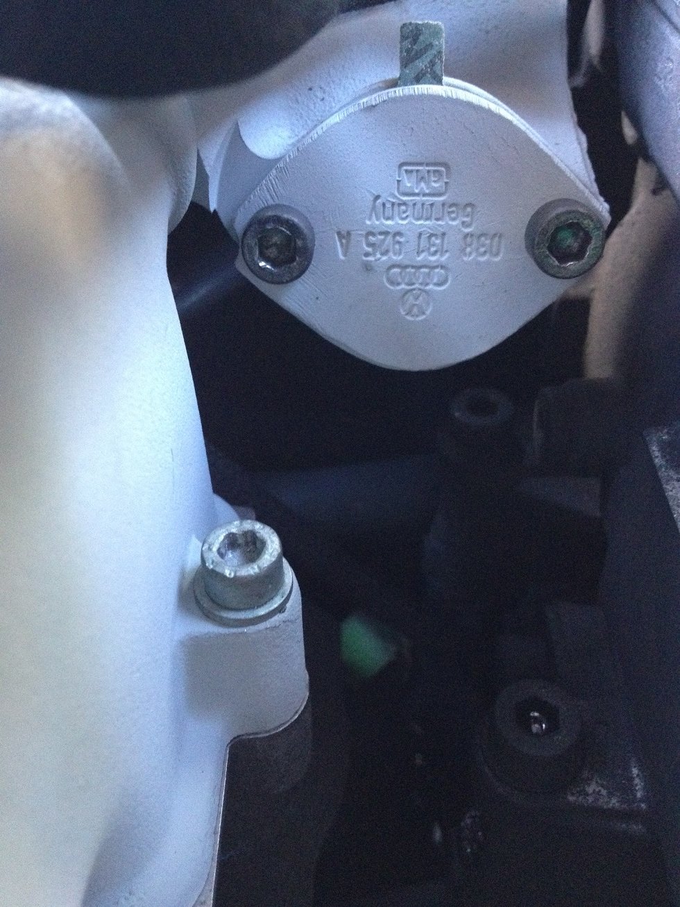

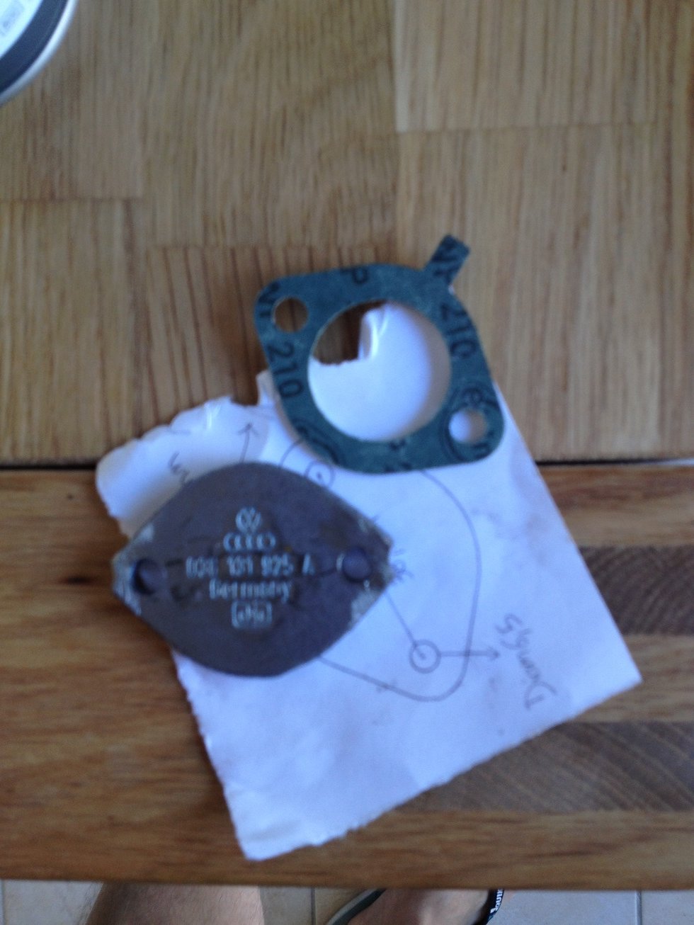

-Les plaques pour boucher physiquement l'EGR:
J'avais d'avance la plaque la plus grande 038 131 925 A en double, j'ai par la suite acheté la plaque 038 131 925 pensant qu'il n'y aurait pas de découpe à faire.
Or c'est pas bon du tout, je conseille de prendre deux grandes et d'en couper une. Il faut donc se servir du joint qui va bien pour avoir un gabarit.
N'ayant pas d'étau, j'ai donné la plaque à mon petit mécano. Je l'ai reprise avec un disque à lamelles pour faire les finitions et un coup de galvanisation à froid.
Ca fait le job!

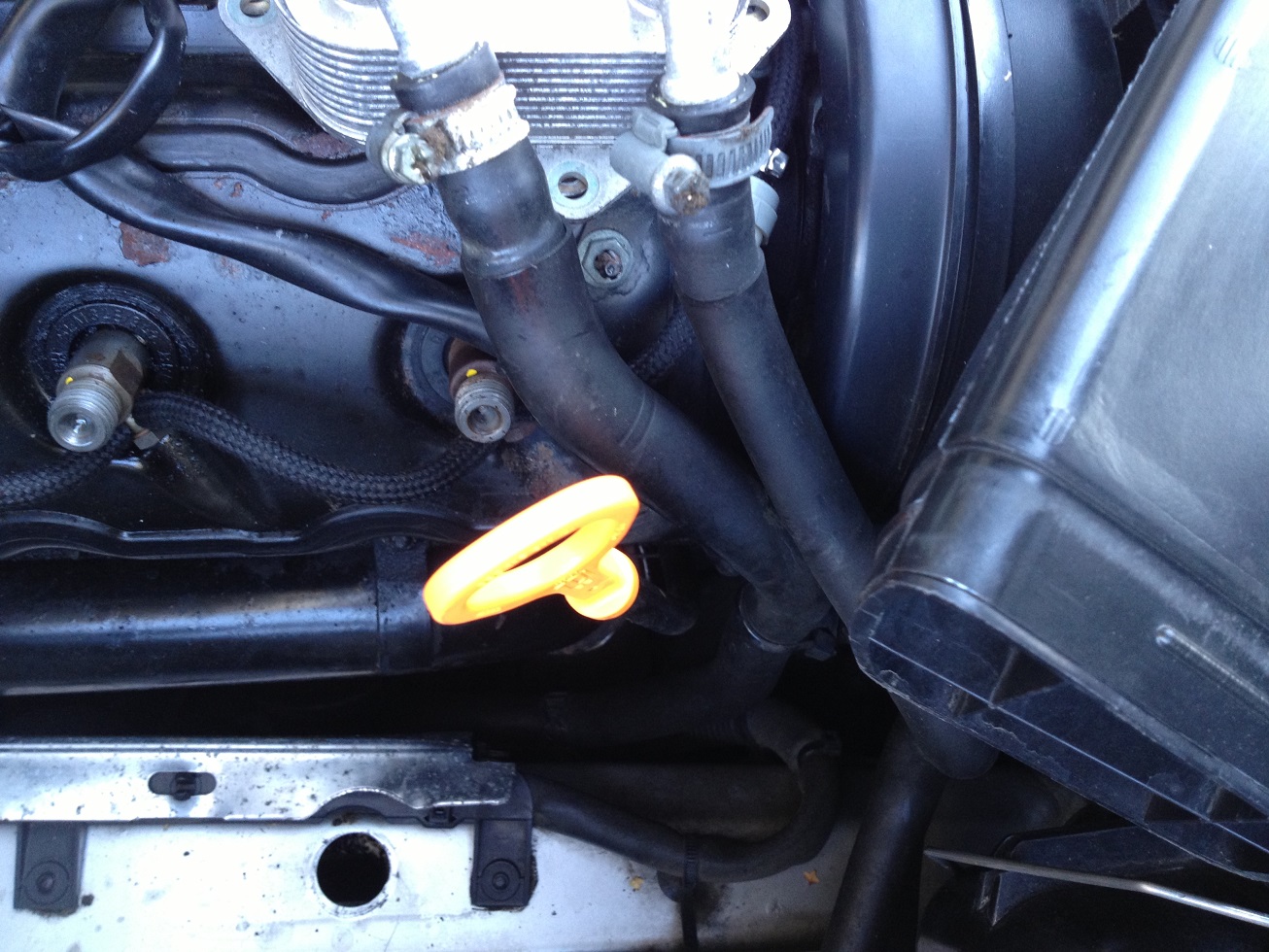

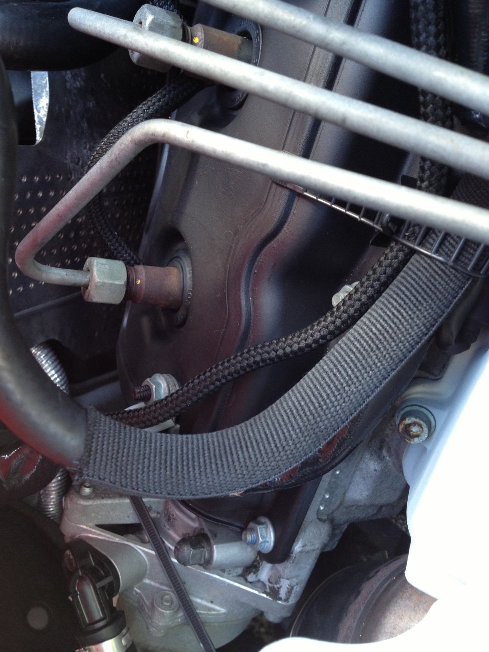

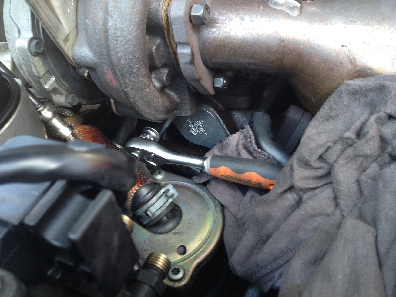

Coté turbo, rien de sorcier c'est du plug&play:

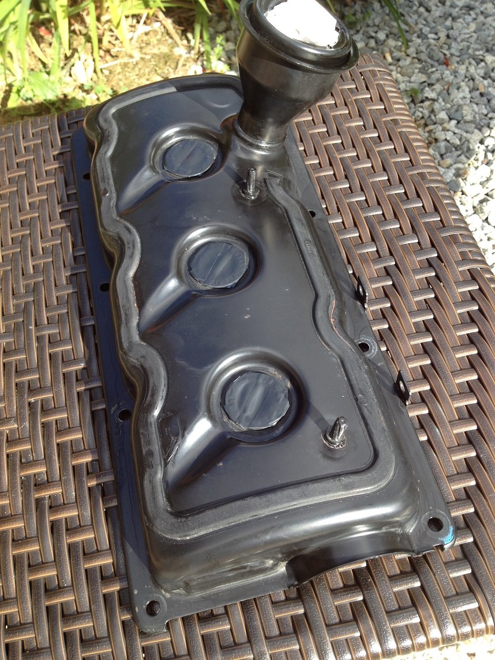

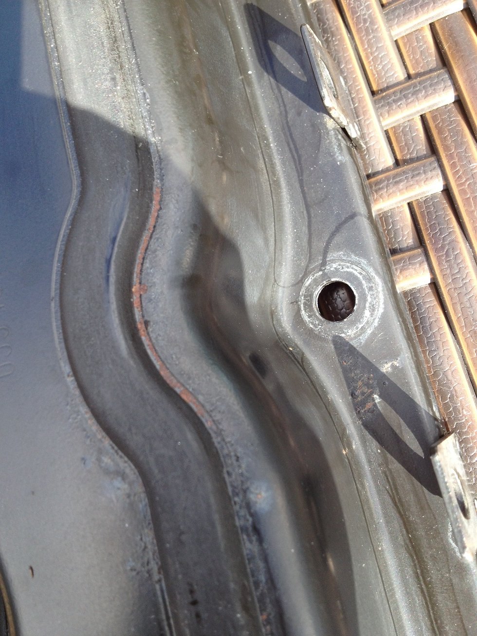

-Les caches culbuteurs:
Ils étaient abimés par endroit, j'ai poncer pour virer la rouille et j'ai passé de la bombe HT noir mat

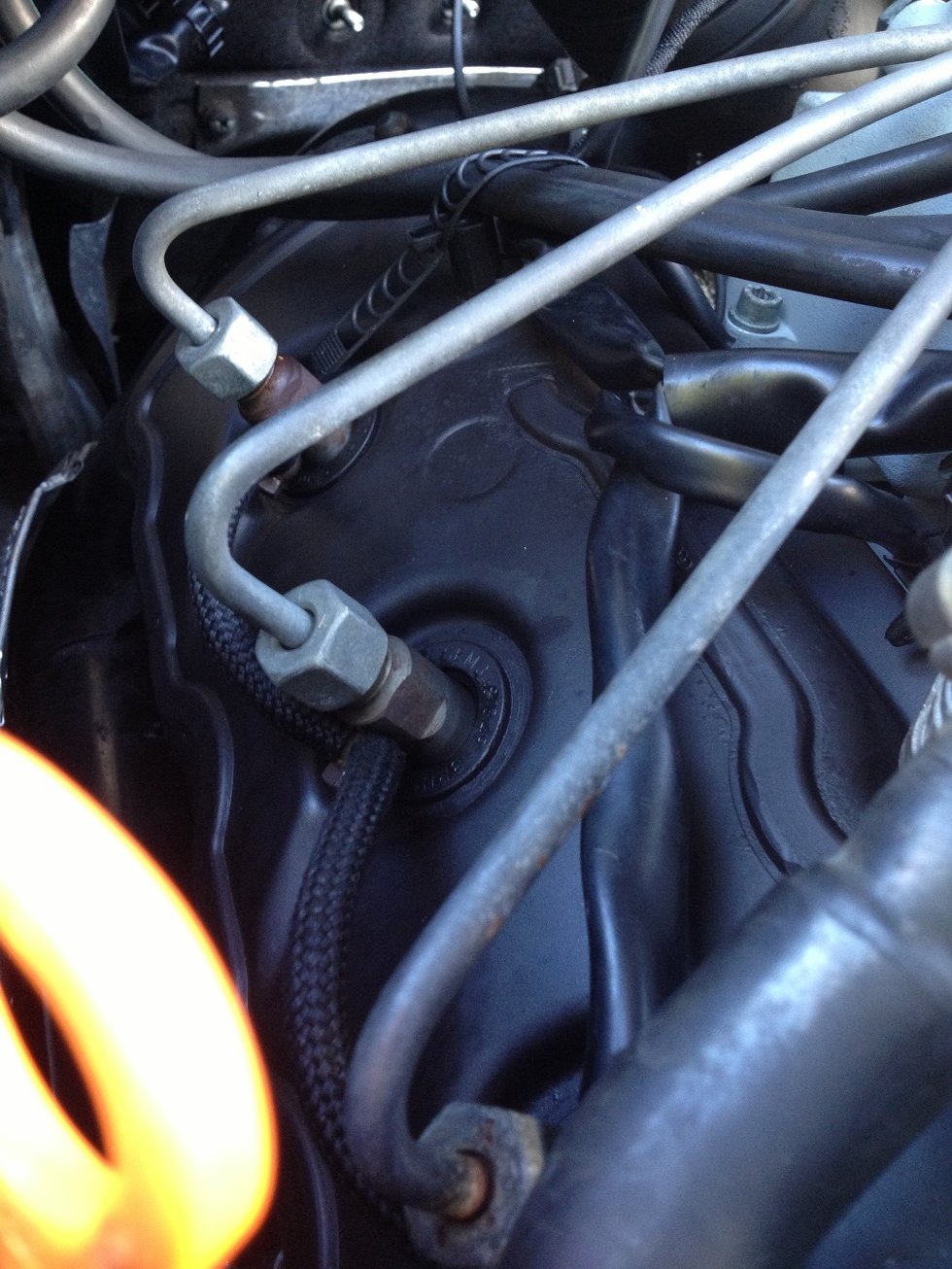

Pour accéder à toute la visserie rien de compliqué. Coté droit c'est le bocal de LDR qui est pénible. De l'autre coté c'est le petit radiateur à gazole:

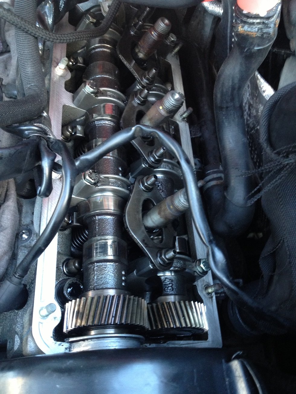

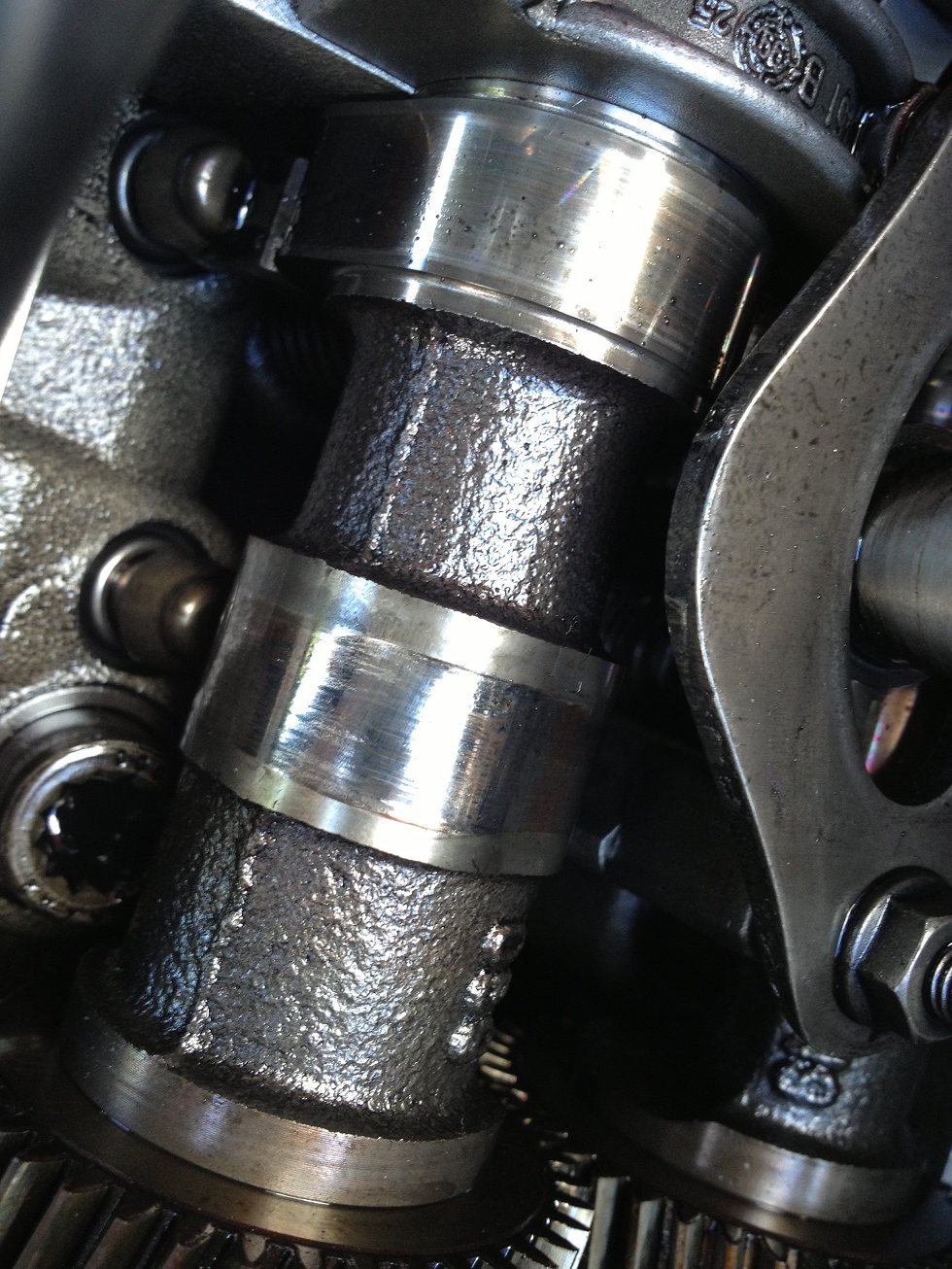

-Les arbres à cames:

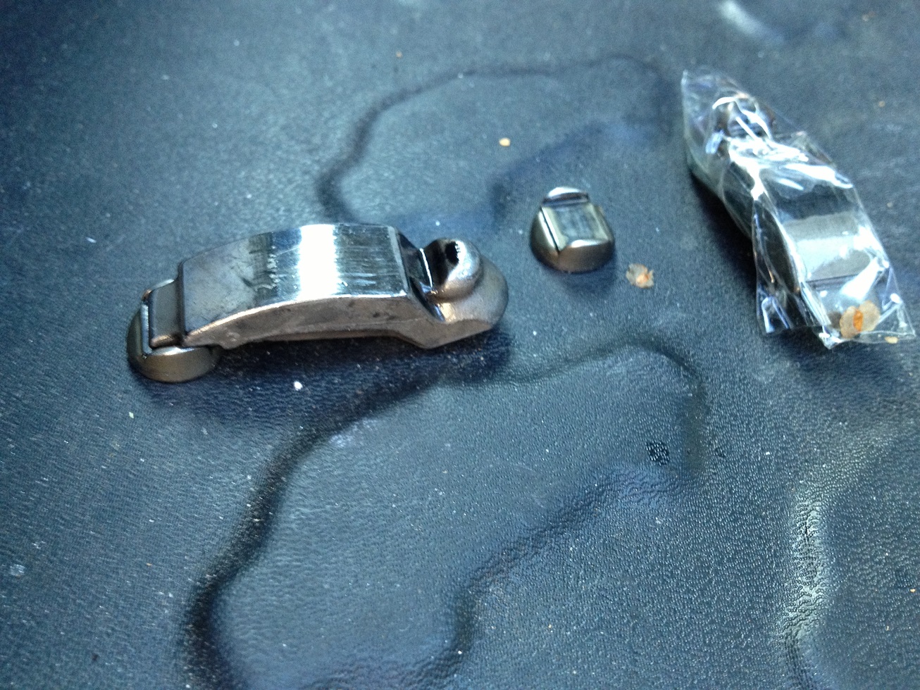

La photo de droite, on aperçoit l'endroit où il devrait y avoir un linguet.....
L'objet du problème:
J'en ai découvert un sur chaque rangée de cylindres. Du coup les cames ont une usure irrégulière.

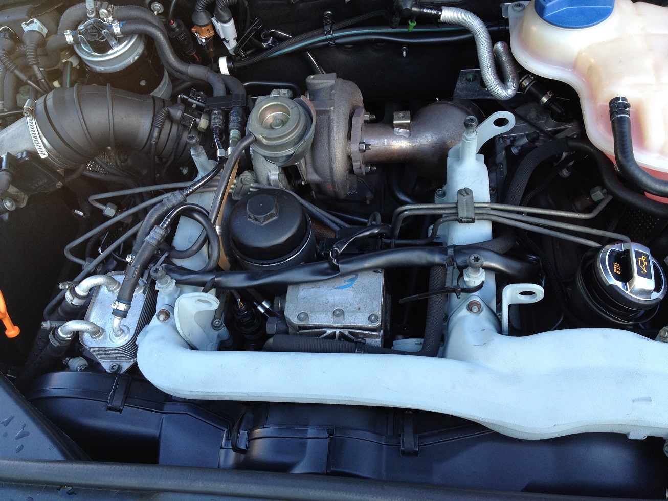

-Vue d'ensemble:
Le résultat est sympa, c'est propre, c'est bien aligné mais ça mets un coup quand même de savoir qu'il va y avoir de gros travaux.
Je dois rouler comme ça depuis toujours mais maintenant je vais avoir peur de la prendre au cas où.....

Par contre tu pense pas qu'en remplaçant les linguets qui manquaient , justement ça va aller mieux?
L'usure doit être irrégulière certes, mais maintenant c'est réparé donc le moteur va reprendre son fonctionnement.
Il faut poser le distri pour changer les poussoirs linguets et pastilles, si j'ai bien compris....
J'ai remonter mes caches culbu en ayant pris soin d'enlever les linguets qui traînaient.
