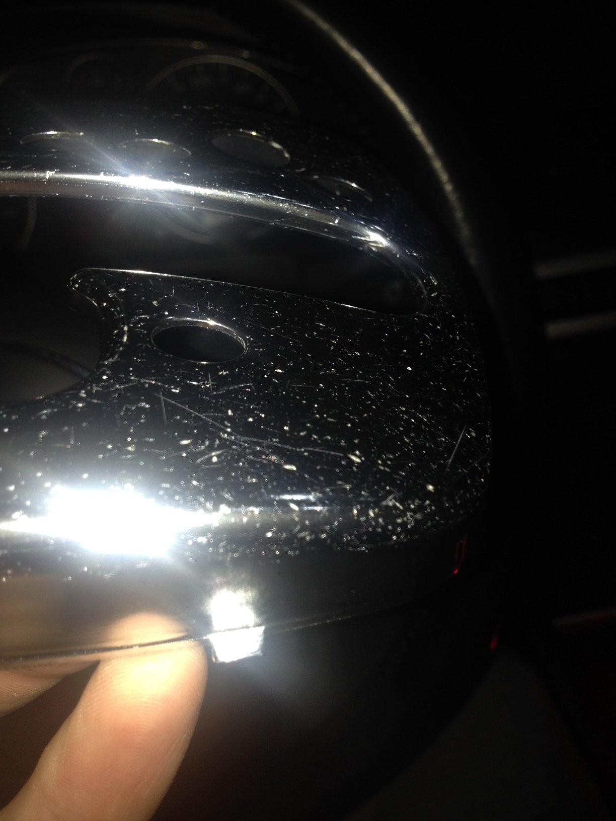

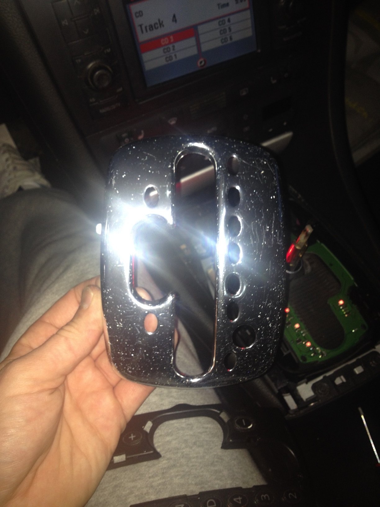

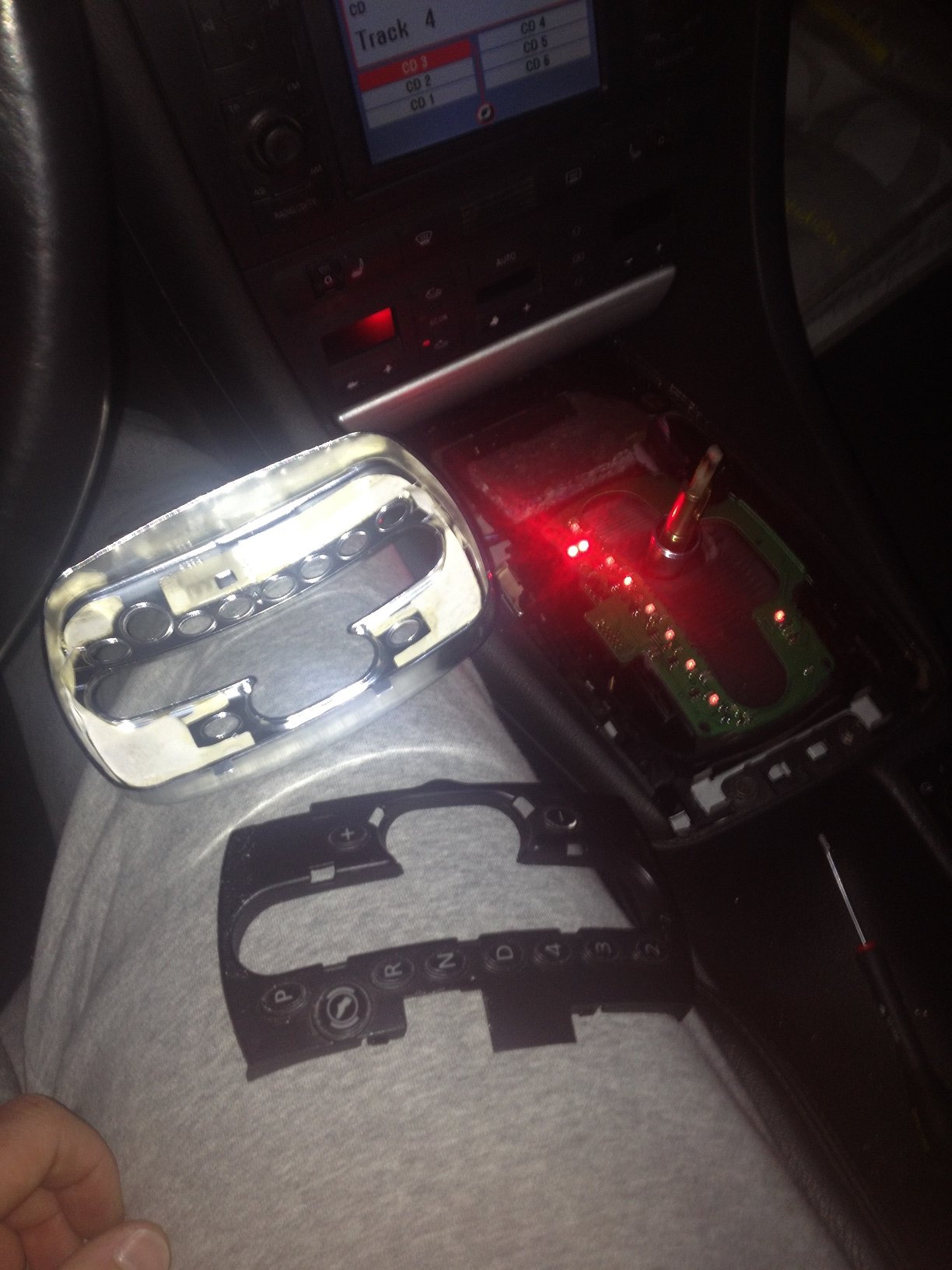

Donc voici l'état de la plaque avant tout ponçage, c'est pas jolie-jolie:
La partie plastique où on peut voir le rapport engagé est collé à l'aide de double face, il faut faire gaffe pour l'enlever...
Et maintenant je ponce!

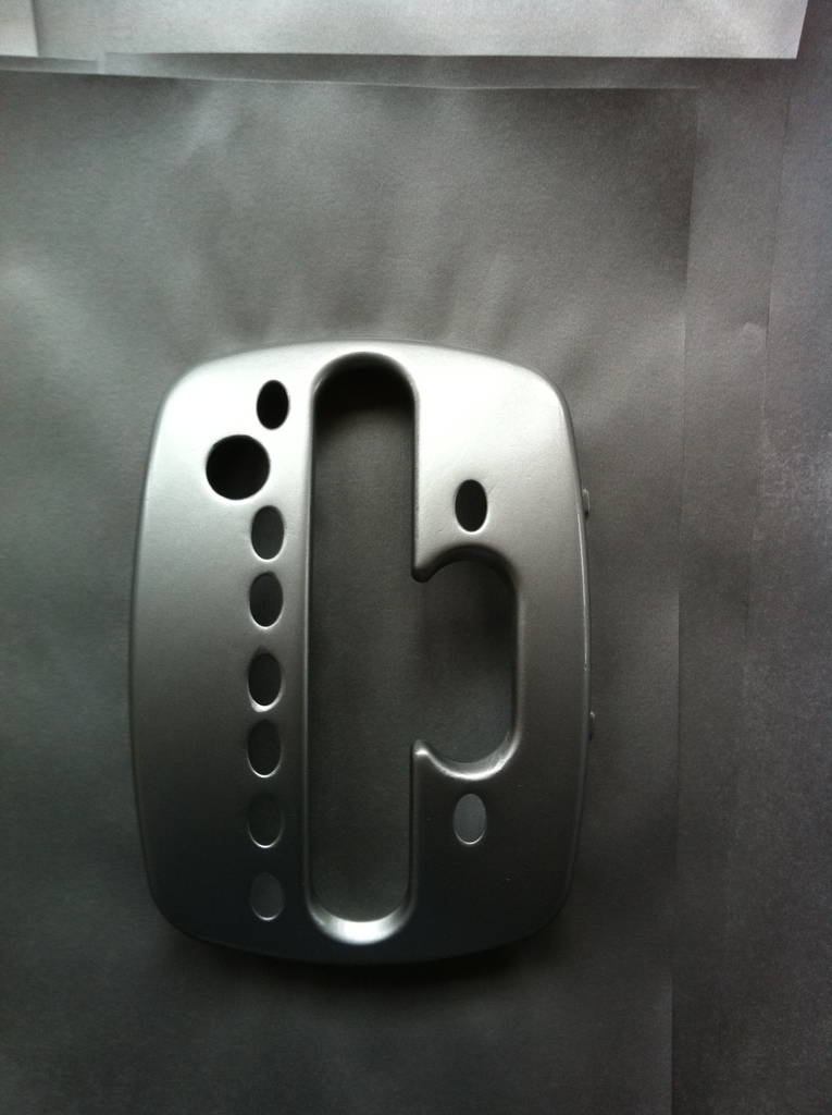

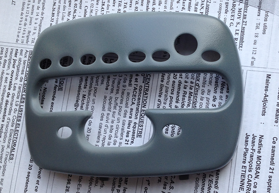

Après avoir réalisé un brainstorming avec Kilivincy en direct du rayon Motip, on s'est dit qu'il fallait déjà que j'essaye les bombes dispo à la maison!
Donc premier coup de gris qui peut servir d'après si une fois sec ça reste trop foncé:
On devine déjà sur la photo les endroits où ça a séché, la différence de teinte est dû à ce phénomène.
Pour préparer la pièce j'ai poncé à l'eau au grain 600 puis au grain 1000. Ensuite lavage à l'eau pour virer les poussières, séchage dans la nuit et un peu de dégraissant ce matin avant le passage en peinture.
Pour rappel j'ai une bombe de vernis mat, soit je l'applique direct soit je rachète une bombe Motip. Le problème c'est que je suis incapable de choisir la teinte "kivabien" dans leur nuancier.
Alors sir quelqu'un a une idée de référence qui rend un beau gris alu je suis preneur les copains!

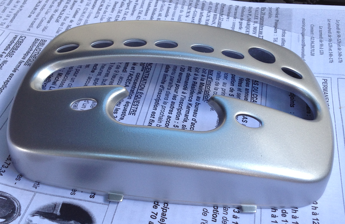

Voilà j'ai été acheté une bombe Motip 55220 gris mat, dur de choisir au passage! Il y a tellement de teinte peu différente que c'est dur de s'y retrouver...
Le résultat est vraiment pas mal, il me reste à passer le vernis mat d'ici 30 min:

@Gazzy, le vernis est passé, je laisse sécher et je remonte puis photo!

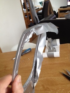

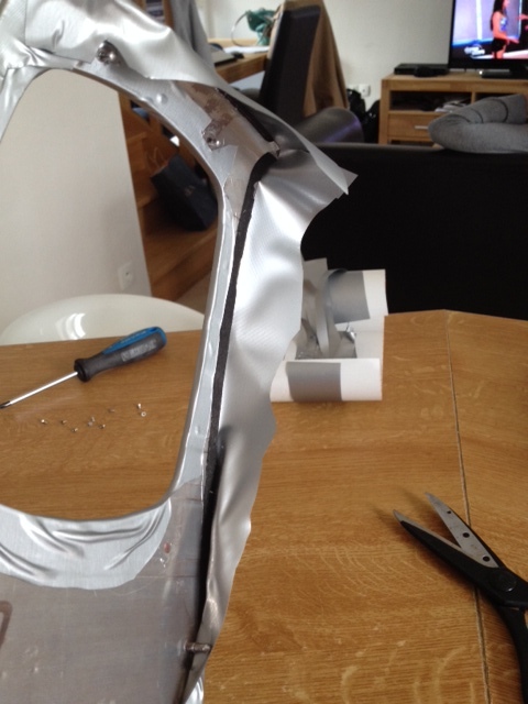

Mon cover alu brossé date d'une bonne année maintenant et je vois par endroit, surtout depuis cet été, des zones où ça "bulle". En fait c'est surtout là où il y a des angles un peu compliqué à recouvrir.
L'habillage du tour de boite auto avait justement une zone pas top. J'en ai profité pour le refaire et prouver à ceux qui doutent qu'une fois le cover enlevé y'a aucune trace!
Et on recommence avec plus d'expérience maintenant:

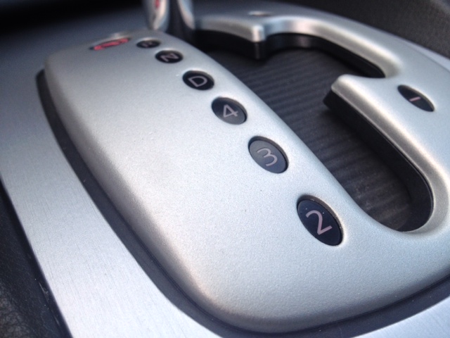

Et la plaque de Tiptro après 2 couches de peinture et 3 couches de vernis mat:
Je file remonter tout ça...
Merci Vincent!

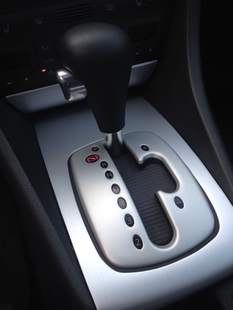

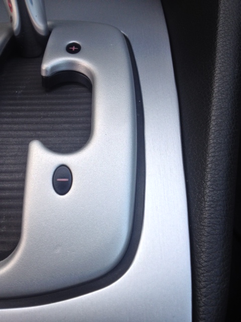

Donc cover tout beau tout neuf, cuir du pommeau lavé au savon de Marseille et en attente du Belgom Cuir et plaque repeinte, voici le résultat une fois tout remonté:
Je suis satisfait du résultat, c'est ce à quoi j'espérais arriver!
Pour rappel l'exemple qui m'a inspiré, je pense que je tends bien vers ça:
Nécessaire et coût pour la modif: papier à poncer 600 et 1000 (toujours en stock donc pas trop de tarif en tête), 14.50€ de Motip 55220(il m'en reste, une autre teinte peut faire l'affaire), 7€ de vernis mat (tout y ai passé) et de l'huile de coude!
