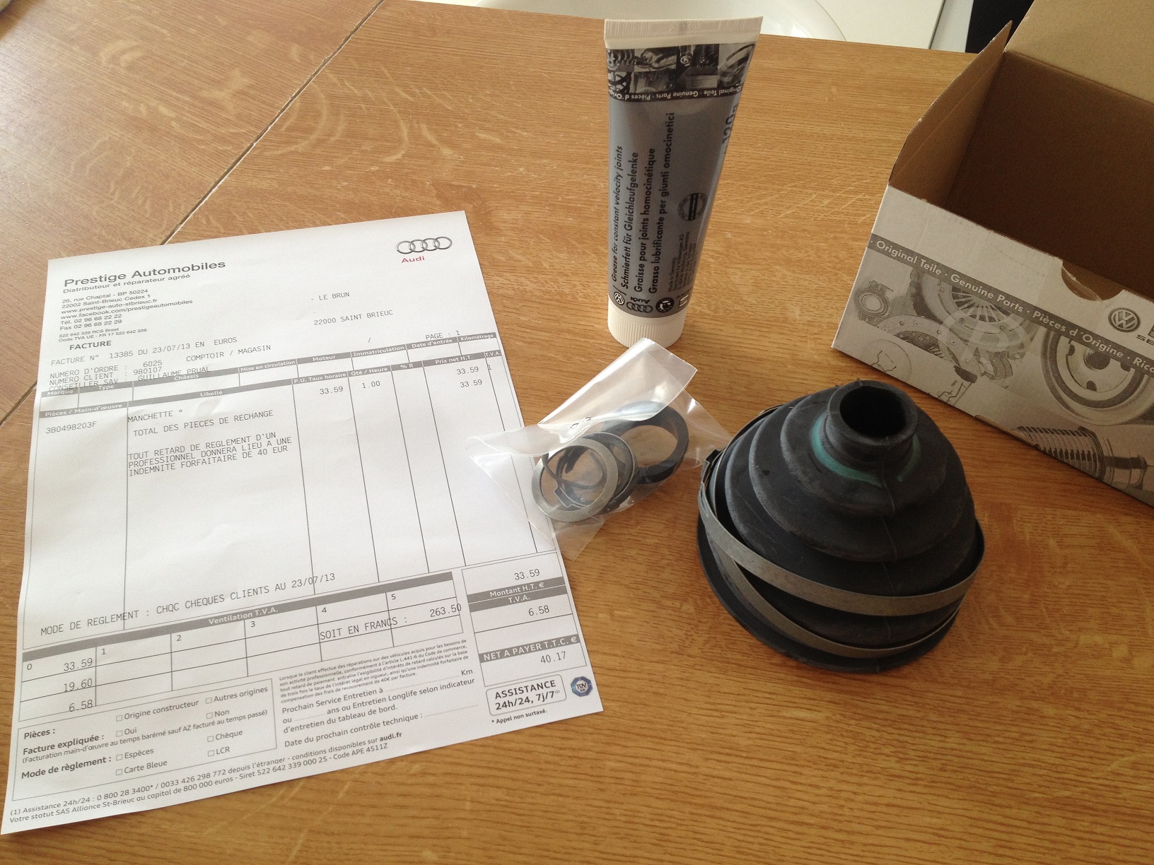

Allez grâce au tuto de Yanncik je vais ma lancer dans ça:
J'espère que c'est la bonne réf 3B0498 203 F. J'ai juste tendu ma CG en demandant le soufflet de cardan coté passage à l'avant. Tarif TTC: 40.17€

+1000 j'ai les deux mien a faire :mur: Pour info j'ai commander 2 kits soufflet SKF il m'ont coutés 16€ pièce sur yakarouler.
J'ai vu sur Oscaro des soufflets a pas cher aussi. Mais vu comment c'est fragile j'ai préfère partir sur de l'oem...
Sur du no-name ou pire de l'universel je dis pas mais la on est sur de la marque sérieuse. J'ai toujours remplacer mes soufflets par des SKF et a ce jour j'en ai pas encore éclater un.

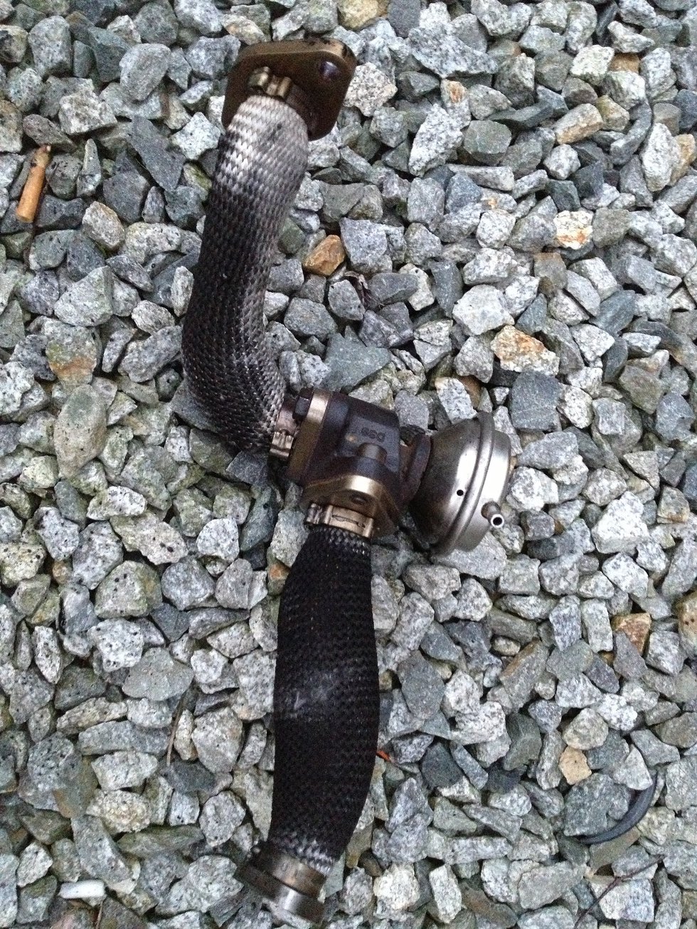

Vexé par cet oubli j'ai attaqué le démontage des tubulures pour les nettoyer et virer l'egr par la même.
Ça fait un moment que j'ai les plaques, les joints et la visserie ds le fond d'un tiroir.
Il était temps de le faire!
Alors ça a été entre deux averses d'otages mais ça la fait qd même...
Il me reste un écrou pour virer l'egr côté turbo, j'ai passe pas mal de temps a essayer de virer celle qui est difficile d'accès mais j'y suis arrivè! Il reste la plus facile a virer et hop fin de l'histoire.
Pour le nettoyage je vais voir si je peux utiliser le bac a ultrason du taf. Ça m'étonnerait car il est destiné a nettoyer autre chose de moins salissants.
Je chercherai une boîte qui peut le faire a pas trop cher si ça le fait pas.
Sinon il restera la méthode traditionnel mais longue du pinceau plus produit plus karcher...
Je craignait de trouver plus de merde vu les 200M kms mais c'est raisonnable. J'ai pris pas mal de photos pour le remontage, je compléterai le tuto existant...

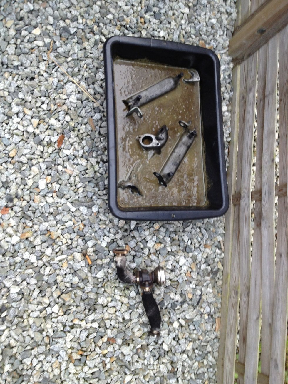

Salut, pour tes tubulures va au "bricoblatringue" du coin achète une auge de maçon de taille suffisante, 5l d'ammoniaque, 2-3 pinceaux et un litre ou deux de pétrole, gazole ou autre dégraissant (moins de 20€ le tout).
Tu met le tout a faire trempette 24h, le lendemain tu rince avec le dégraissant, un coup de pinceau si nécessaire et tu termine par un coup de nettoyant frein résultat garantis.

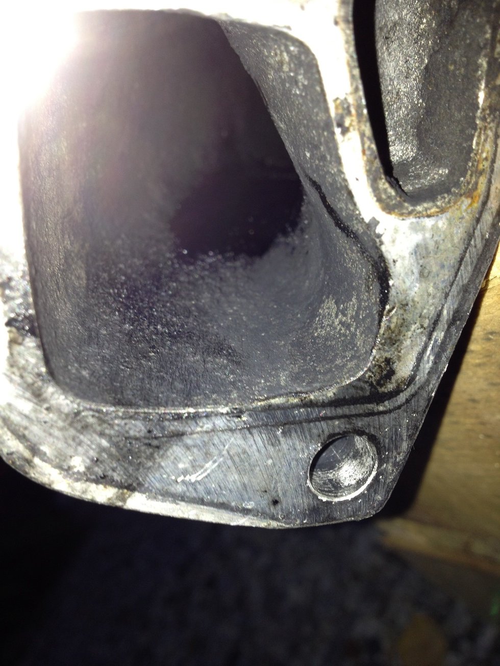

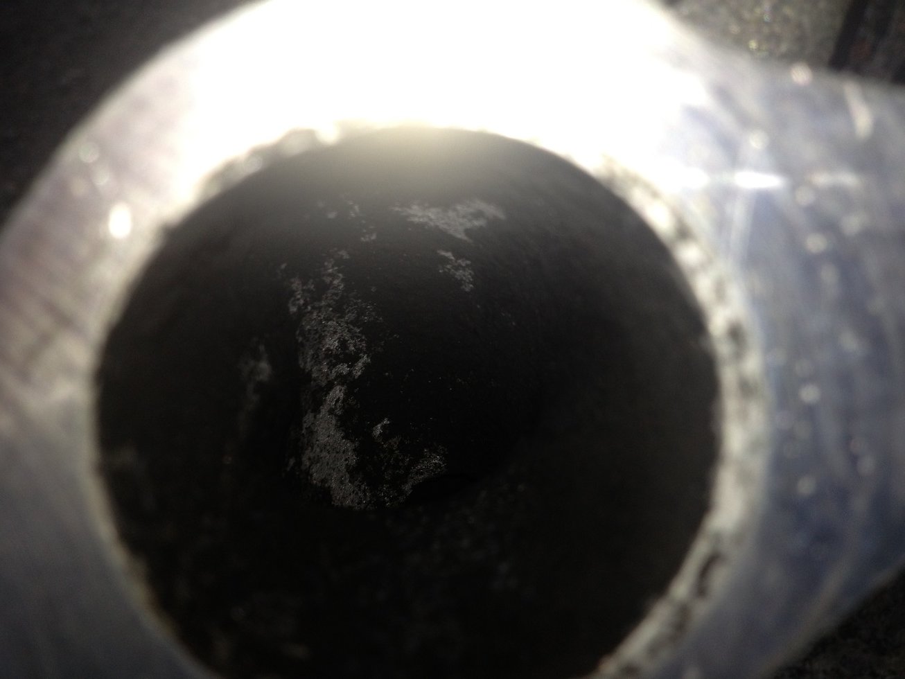

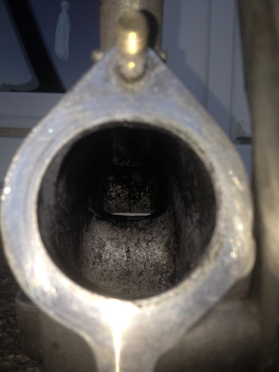

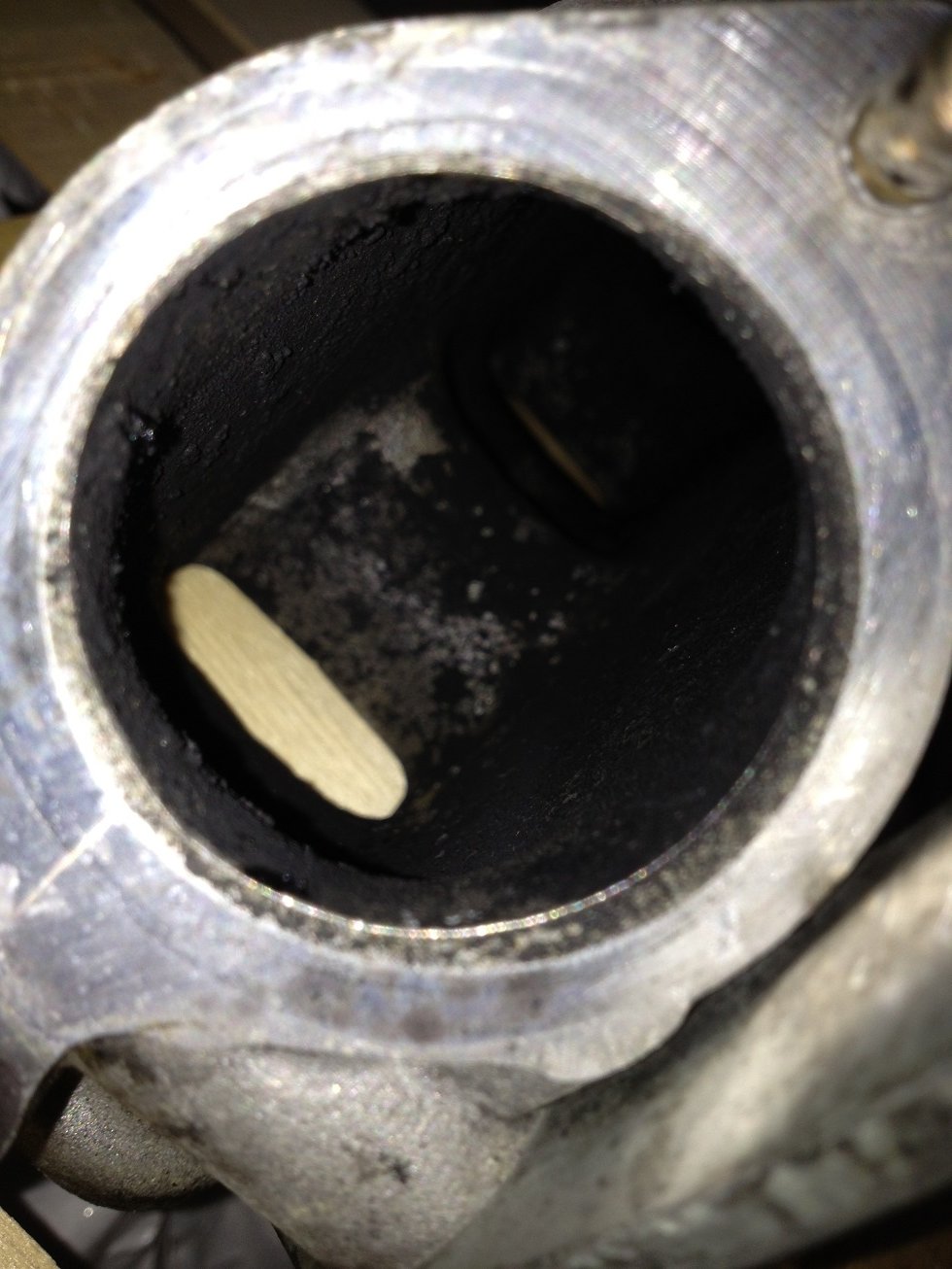

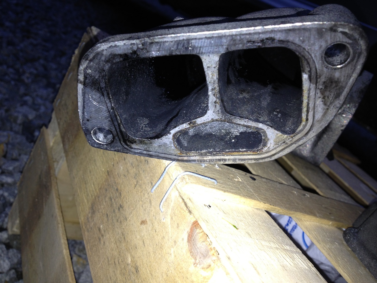

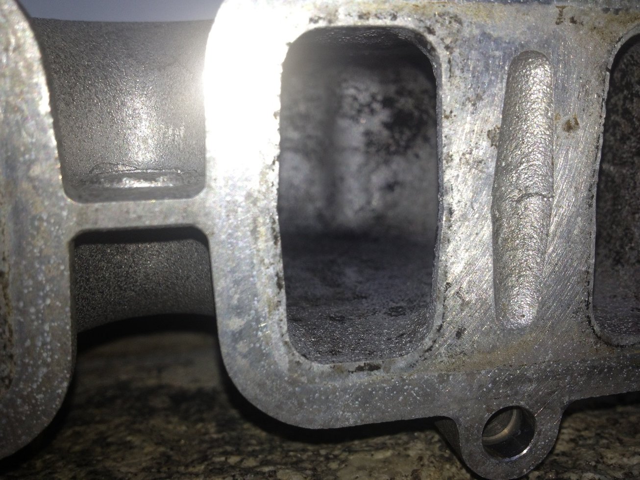

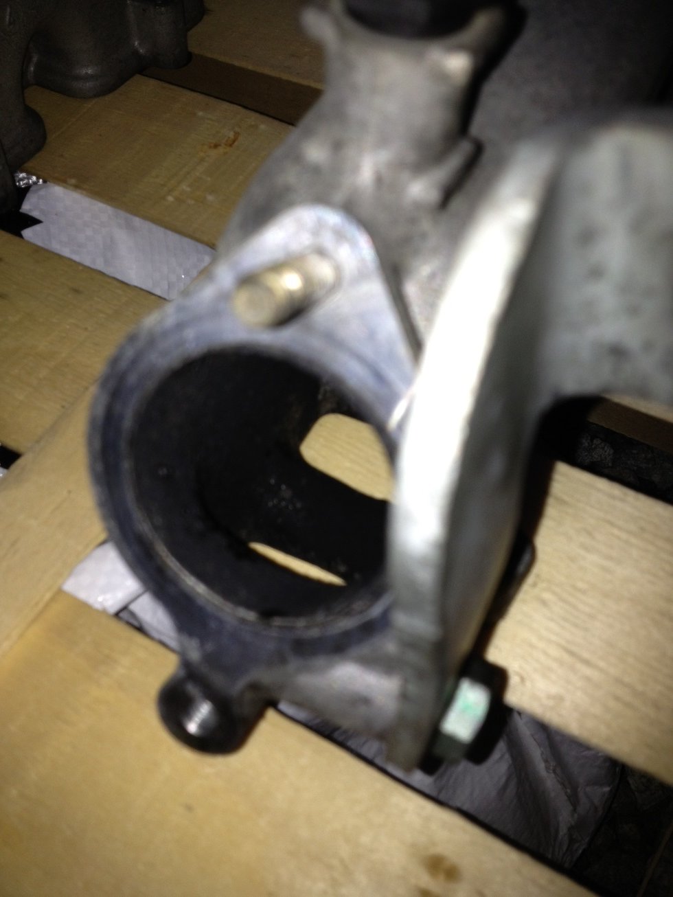

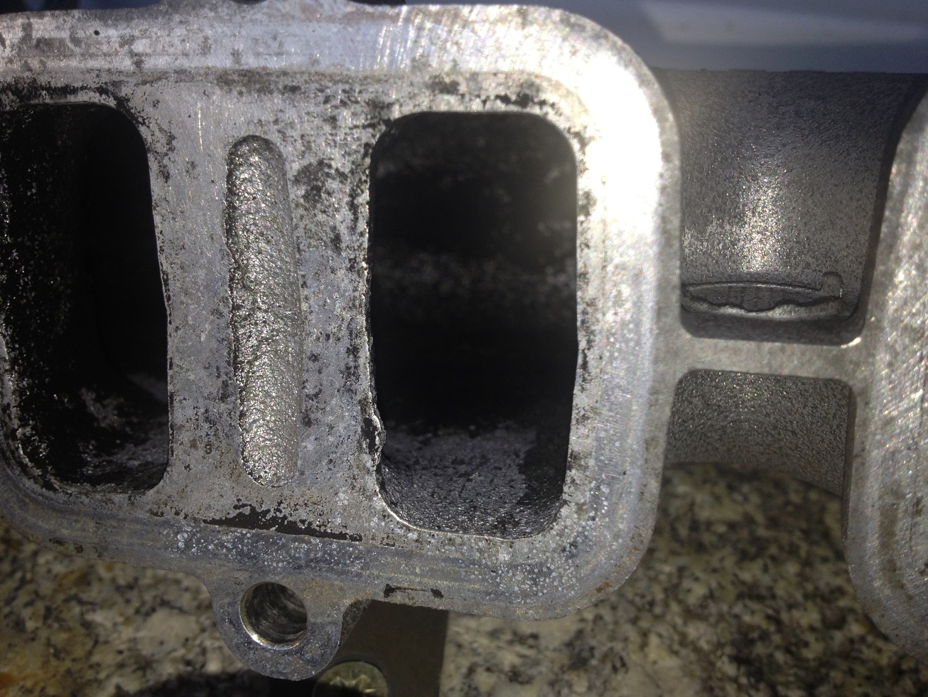

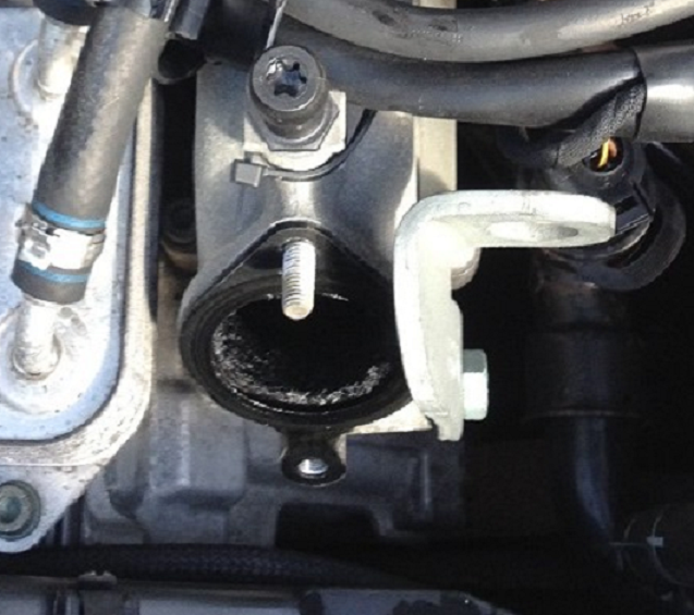

Je vous mets quelques images de l'avancée des travaux!

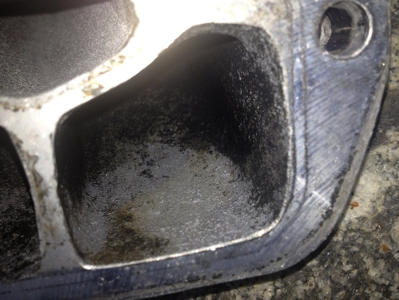

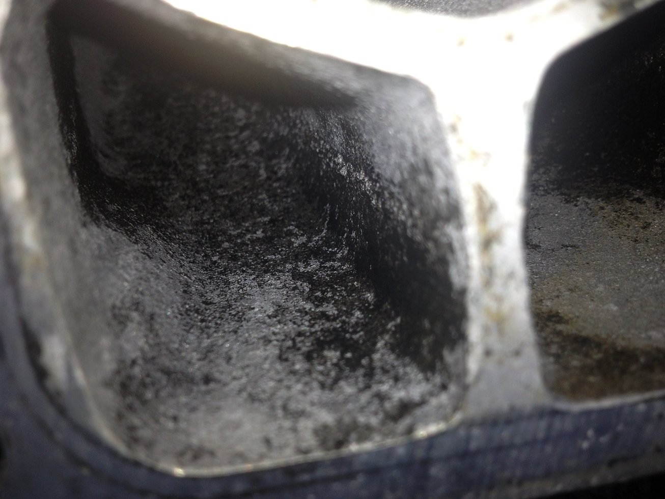

Curieusement je n'ai pas pris de photos de l'état des tubulures au démontage, j'ai fait un gros plan pour essayer d'illustrer mes propos.
Je n'avais que quelques mm de suie sur les parois, bonne surprise!
Comment expliquer cela? Moteur chaud je n'hésite pas à exploiter le moteur de temps à autre, l'Allroad n'a pas fait bcp de ville dans sa vie malgré une naissance à Paris. J'ai neutralisé à l'aide du vagcom l'ouverture de l'EGR il y a quelques temps maintenant, est ce que ça joué?

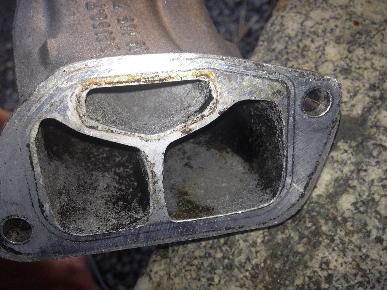

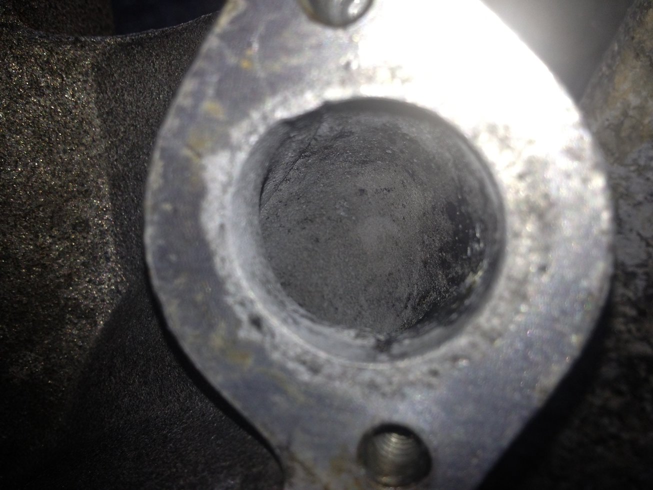

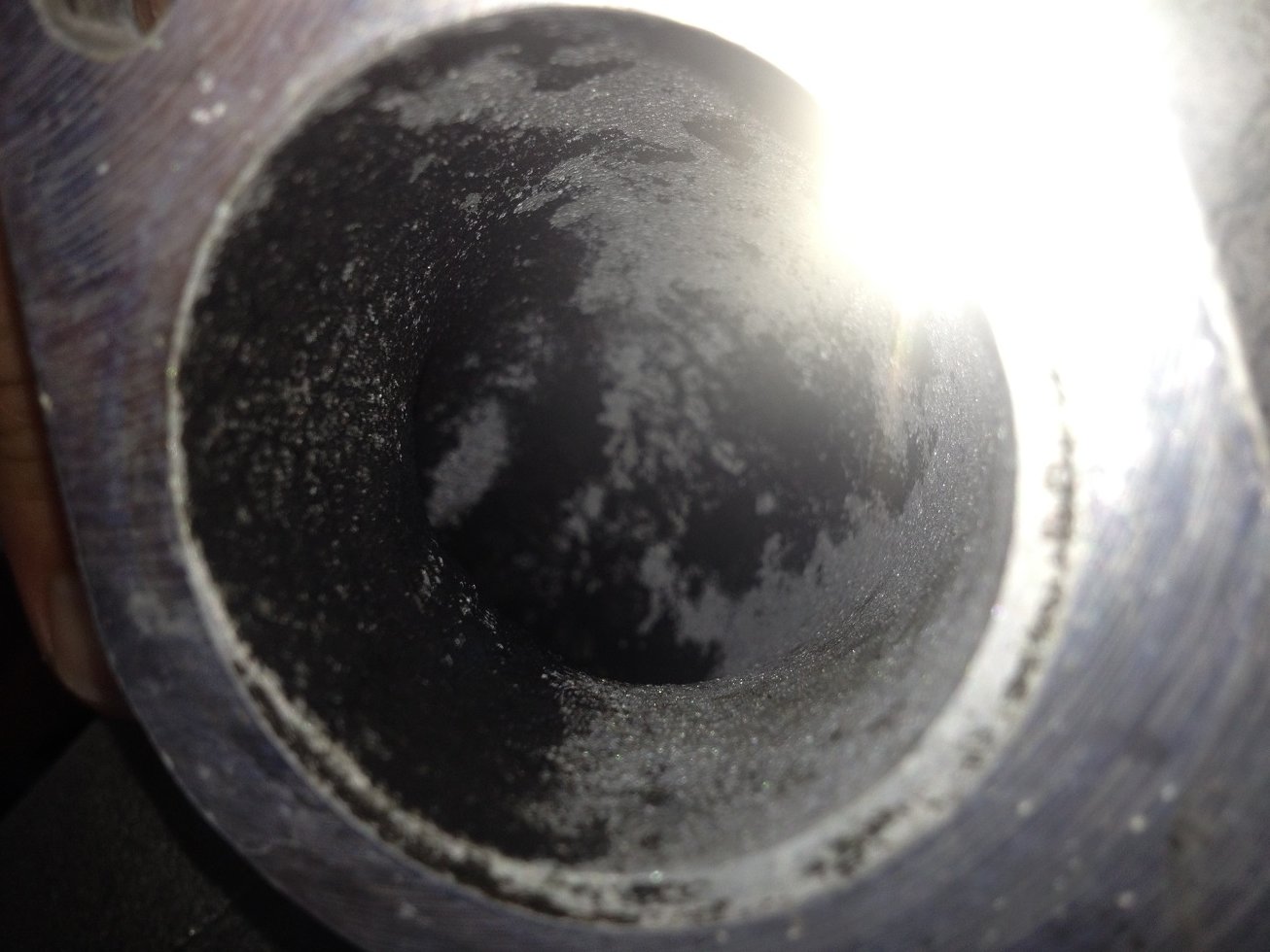

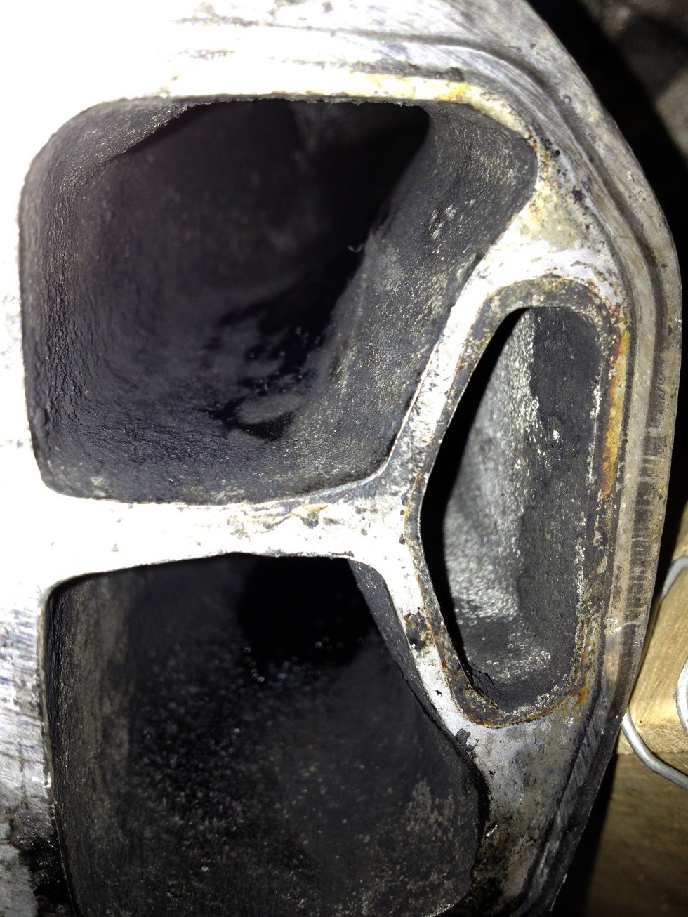

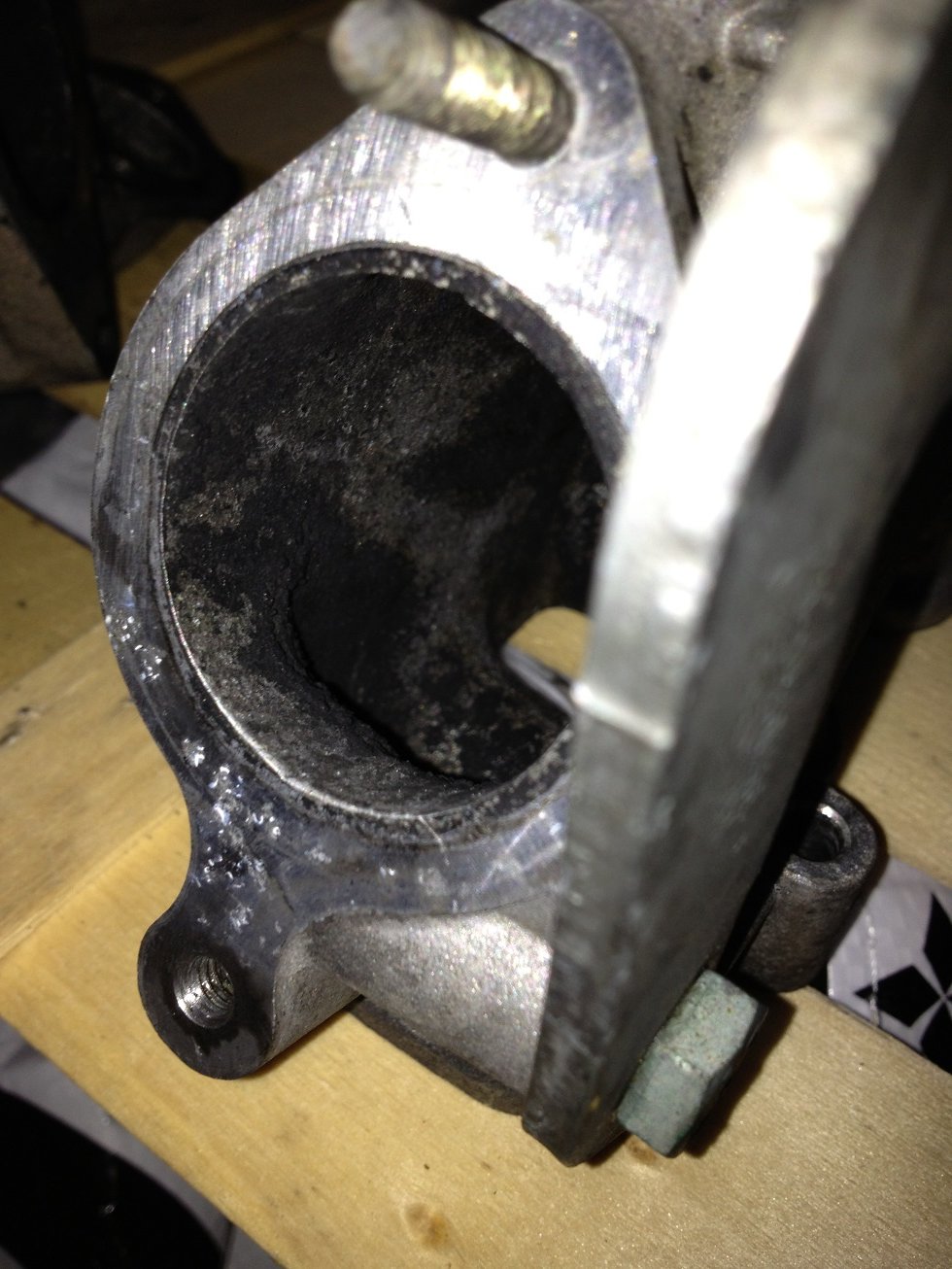

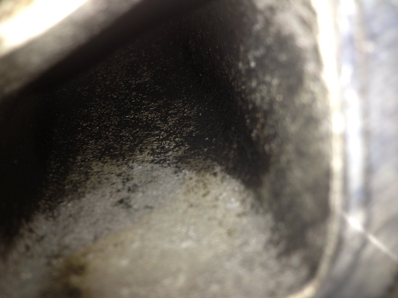

J'ai donc suivi les conseils de yoyo pour le nettoyage, l'ensemble a passé 24 bonnes heures dans un bain d'acétone et d'eau. On aperçois l'objet du délit également:

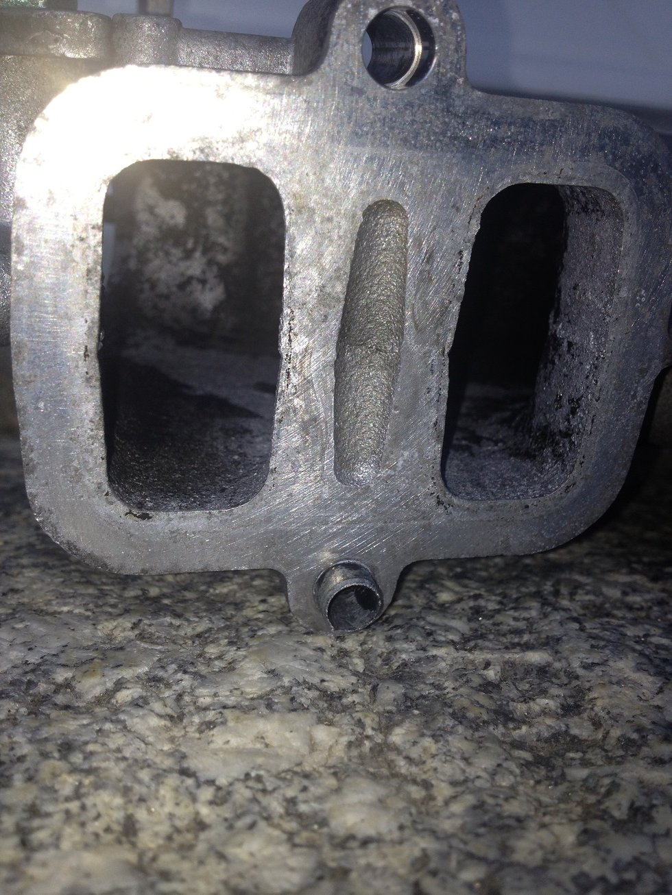

Suite au premier trempage, y'a du mieux mais on est loin de la fin. J'ai sacrifié des pinceaux, une brosse métallique et un écouvillon!
A force de patience, on y arrive. Un premier passage au karchër, au libre service de mon village qui n'a pas beaucoup de pression donc le résultat était bof.
J'ai remis un coup ce soir dans une station où la pression n'est pas virtuel, ça a très bien fonctionné!
Il me reste à passer un coup de galvanisation à froid à l'extérieur. Je mettrais peut etre un dernier coup de lavage à l'intérieur tant que s'est sortie.
Demain je récupère les derniers joints pour pouvoir remonter le tout proprement.
-Pâte à joints un peu partout?Joints de cache culbuteurs également si j'ai bien compris?
-Quel couple de serrrage pour les tubulures? Pour les caches culbu?
Un autre truc qui me tracasse, on peut voir sur la tubulure centrale qu'il y a 3 entrées, deux grosses et une plus petite au dessus. En passant le karcher par chacun de ses trous on voit bien où ressort l'eau. Or si l'on bloque la sortie qui allait à l'egr, n'y a t'il pas un danger de perturbé les flux d'air???
Merci de m'avoir lu, suite au prochain épisode!
Surtout pas de pâte joint si tu as les joints neufs. Pas de couple de sereage. Tu serre normalement . Les joints sont en métal et ont une boursouflure qui s'écrasera et fera l'étanchéité.
