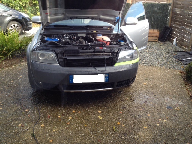

Juste pour vous faire part que je viens de passer quelques heures a rénover mes phares avant avec le kit de rénovation 3M. Le résultat est vraiment intéressant, reste a voir la tenue ds le temps...
J'ai profiter d'une tête de gondole chez Norauto, un coup d'iPhone pour voir les prix eBay, a prix intéressant pour franchir le pas.
J'avais déjà essayer le kit Turtle Wax mais il n'a pas la même efficacité.
J'ai pris pas mal de photos, je vais donc réaliser un tuto. Ce dernier sera fort simple et a la portée de tous.
En fait quand on est a la moitié du protocole tu te demandes ds quoi tu t'es lancé et tu hésites a aller voir les prix d'un phare sur le net!!!
Ça devient givré, presque opaque, puis ça devient neuf!
Du coup j'ai découvert des insectes mort a l'intérieur du phare, j'ai pu voir comment font les B7 pour ouvrir un phare mais pour le coup j'ai pas envie de le faire...
Alors est ce que vous pensez a une solution? Aspirateur par l'ampoule???

facile d ouvrir un phare francois
tu piques le seche cheveux a mdame et 5 minutes apres ton phare est ouvert
Y'a pas un risque que ça ne soit plus étanche après démontage? Il faut mettre un nouveau joint?
Quand c'est comme ça adresse toi à un pro !!!!!! j 'ai fais 2 fois l 'opération
J 'avais fais un tuto sur le démontage des optiques
Alors pour le décollage de la vitre le sèche cheveux est une bonne option mieux que le pistolet thermique
Maintenant tout dépend du collage d'origine quand j 'ai modifié les miens optique d 'origine HELLA achetés en occas
pour le premier j 'ai mis 5 minutes pour désolidariser la vitre et l 'autre il nm'a fallut plus de 5 heures les 2 optiques n 'avaient pas le meme age le premier était d 'origine 1999 et le second je ne sais pas mais il avait été changé il y a peu et c'est celui là qui m'a donné tant de mal pour le décoller .
donc tout va dépendre du materiaux utilisé pour le collage
ensuite c 'est sur il faut refaire l 'étancheité pour le remontage
Ma première tentative pour le recollage fut un échec infiltration formation de buée par temps de pluie ,d 'humide ou lavage j 'avais fait l 'étancheité avec une colle mastic marine (mauvaise idée )
j 'ai donc redecollé mes vitres et là j 'ai utilisé autre chose

Ca m'énerve de voir mon phare coté passager plein de buée alors que celui coté conducteur est comme neuf.
mikedu67 le phare est bien fermé à l'arrière car sur la mienne le couvercle était cassé mais bon c'est une C6 :)

Alors un petit aperçu d'un phare en cours de rénovation avec le kit 3M, il reste le polish a passé:
Très très bien ce kit 3M, c'est un peu long pour faire les choses propres mais c'est très efficace.
moi j ai rien mis et en un an et demi soit beaucoup de lavage au karsher
pas une seule infiltration
certains ont mis du sikaflex noir pour etre sur
J 'ai fais le collage avec du silicone
Il est composé de quoi ce kit renove optique ?
Pierrotori, ça m'ennuie pas tu preux en parler ici!
Benr1, tu avais mis quoi alors? Tu sais j'ai pas un moteur accès perf, c'est juste pour essayer de capter de l'air frais...
Ok Vincent, ça sera a faire car mtnt qu'ils sont transparents je découvre des insectes a l'intérieur!
Ge il y a plateau a mettre sur perceuse, des disques 600, 800, un disque triczan pour ponçage a l'eau, un pad et un peu de polish.
ok , et pas un produit de protection ?
Le produit que j'appelle polish doit faire office de protection.
Tu mets quoi sur les tiens après rénovation?
Cool le sikaflex, ça à l'air parfait pour recoller la vitre. Va falloir que je le fasse un de ces 4. Merci pour l'info ;)
On voit bien le gain sur le tuto! Très efficace pour 30 euros!
Bien après le polissage il faut une protection sinon ton effet brouillard va revenir sur tes optiques j 'en ai fais l 'experience
Idéalement un vernis pour polycarbonate mais bon c 'est cher et faut l 'appliquer au pistolet
n'ayant pas de pistolet j 'ai opté pour une protection céramique que j 'utilise pour ma carrosserie
à voir dans le temps si ca resiste bien
