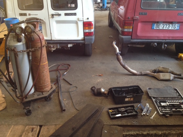

Par le plus grand des miracles (il a compris mon désespoir) j'ai rdv samedi matin à 11h pour modifier la DP.
Je vais en profiter pour demander un devis pour ça:
La partie après la DP où j'ai deux catalyseurs ou silencieux, je sais pas trop ce que c'est!
Au mois une relation commerciale qui ne commence pas de travers! Ca fait plaisir de trouver quelqu'un à l'écoute!
Reportage photo, devis et compte rendu samedi!
Et enfin le montage lundi, ouf! Suis en vacances, j'aurai le temps....
