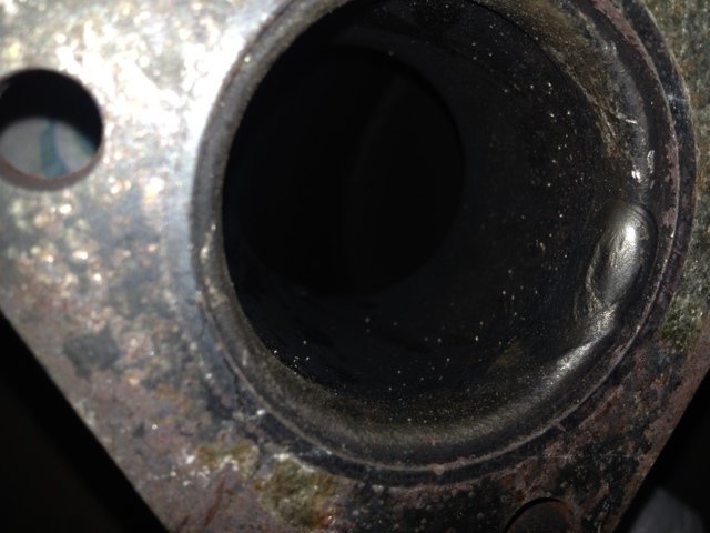

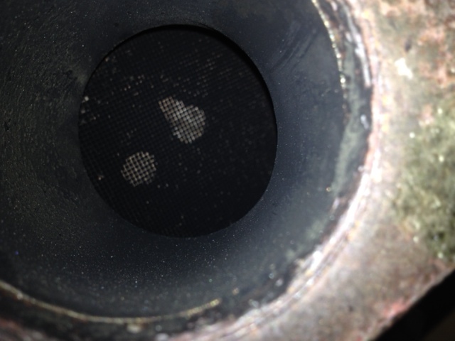

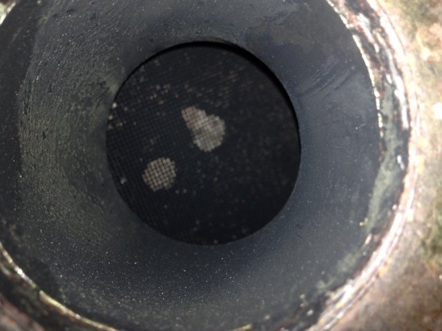

J'ai pris une photo de l'intérieur du kyste qui est en sortie de turbo d'origine:
Un gros nid d'abeille tout noir! Nous t'écoutons Oli pour savoir de quoi il s'agit, merci.

Un FAP a une sonde lambda, certains cata en ont mais la plupart non, faut les remplacer les cata au bout d'un certain temps car leur nid d'abeille est encrassé.
La sonde lambda est en amont du cata, mais elle ne contrôle pas l'encrassement du cata, elle contrôle le taux d’oxygène des gaz rejetés, et selon ce qu'elle transmet au calculateur, celui-ci gère le ratio air/carburant

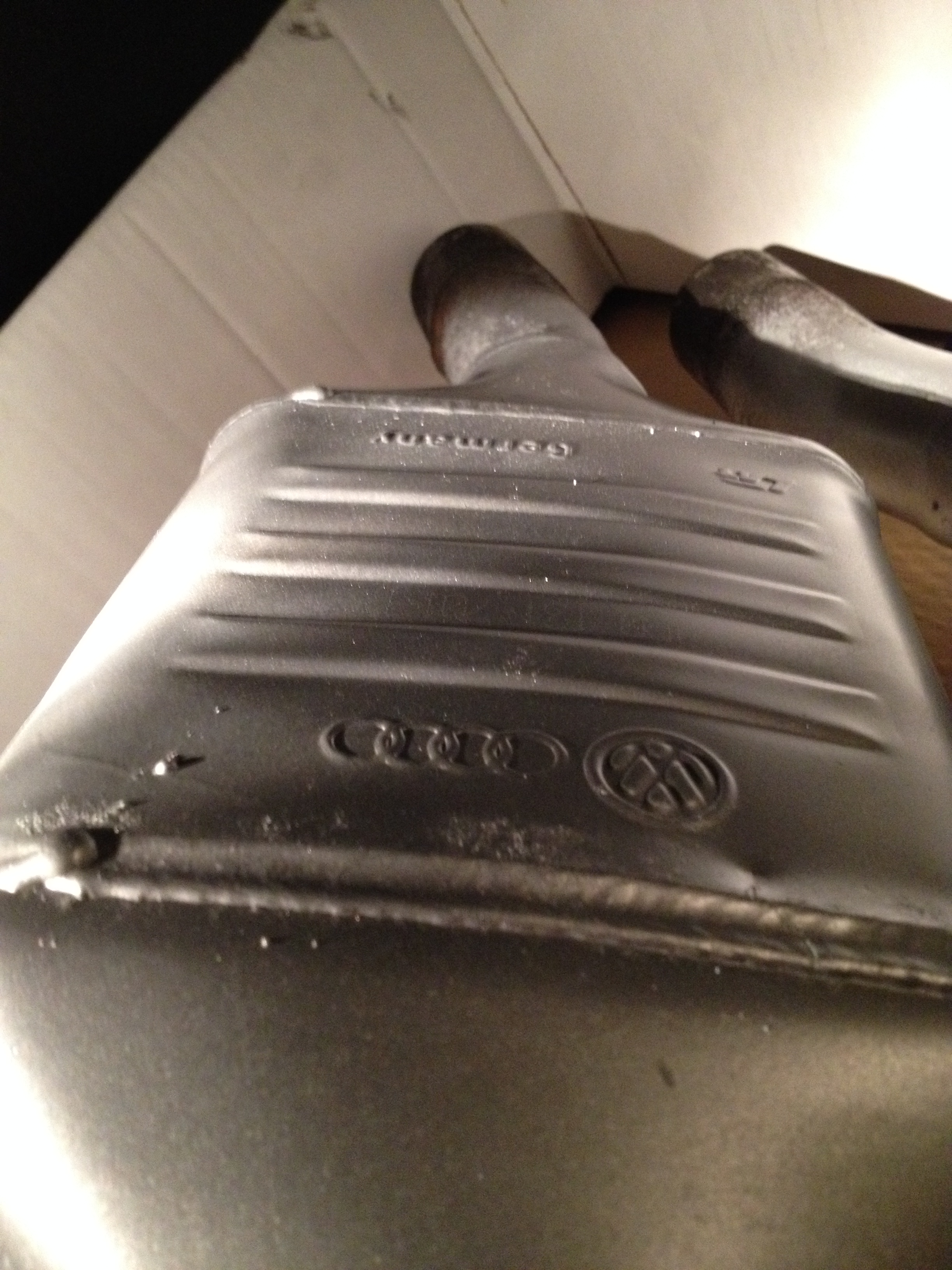

J'ai lavé extérieurement la partie de ligne qui est après la DP et le peu d'eau qui est rentré dedans a fait ressortir vla la merde...
Est ce que je peux y mettre un coup de karcher à l'intérieur sans danger? Eau stagnante qui pourrait faire oxyder par l'intérieur ou au contraire une fois remontée ça va sécher en deux deux?
Ca c'est bon: http://www.ebay.de/itm/beide-Ausenspiegel-el-anklappbar-beheizt-aspharisch-elektrisch-Audi-A6-4B-C5-/390729796815?pt=DE_Autoteile&hash=item5af94f8ccf
T'es marrant ! remonte la nouvelle DP et fait tourner pour sécher. A froid ça condense toujours, et puis si ce n'est pas 100% inox vaut mieux sécher.

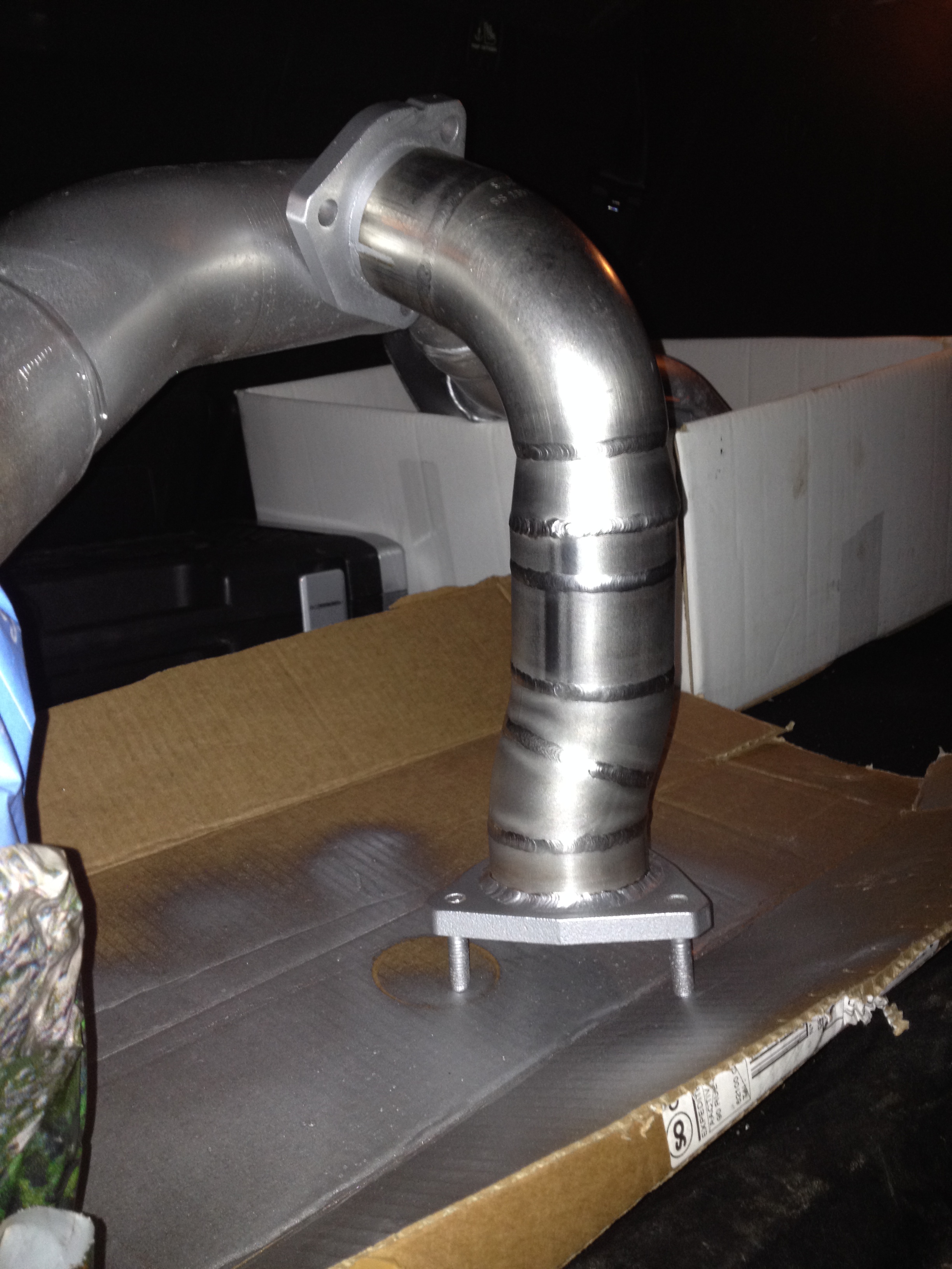

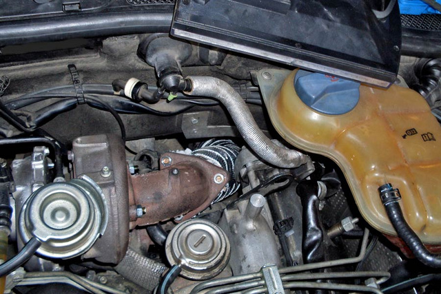

Sur la mienne je n'ai pas de (kyste)donc pas besoin de faire faire une DP. J'ai juste un coude en sortie de turbo. C'est cool ça.
Oui tu as la même chose que le Norvégien ici:
alaputki_valmis_5.jpg?img=smaller
Je me répète mais allez jeter un œil au travail de ce Norvégien, c'est impressionant:
http://evvk.1g.fi/kuvat/Diudi/

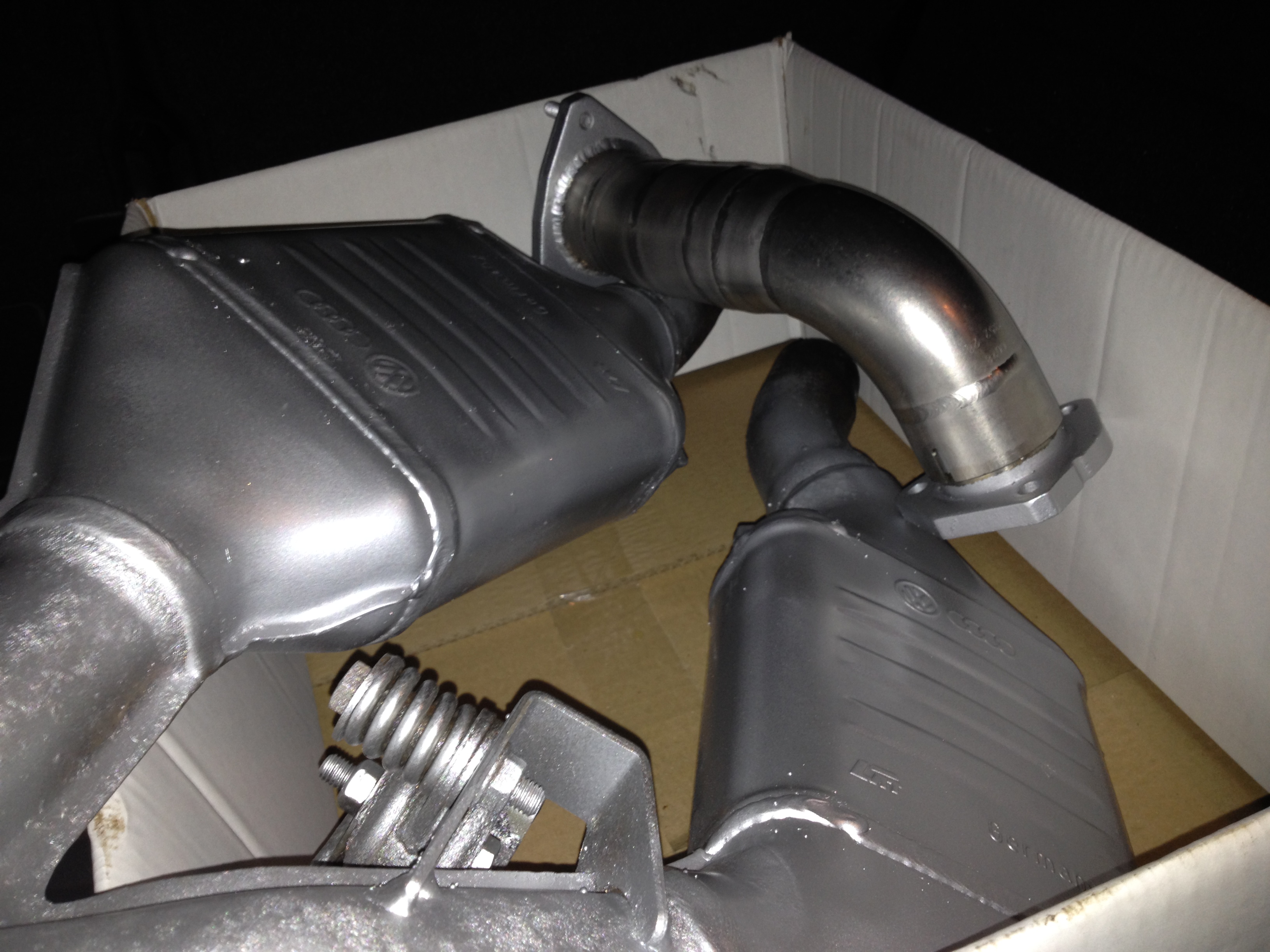

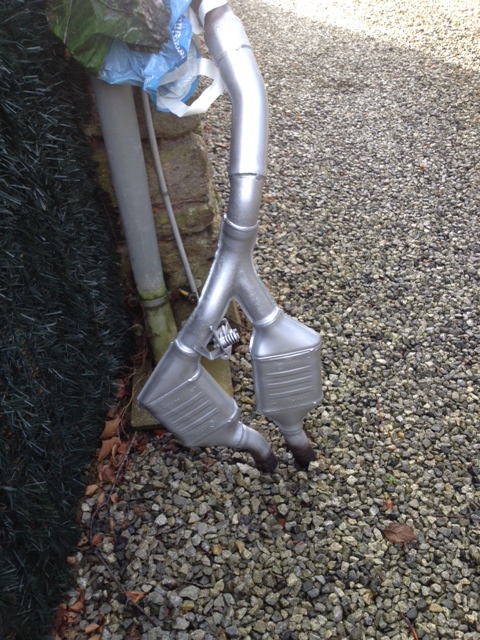

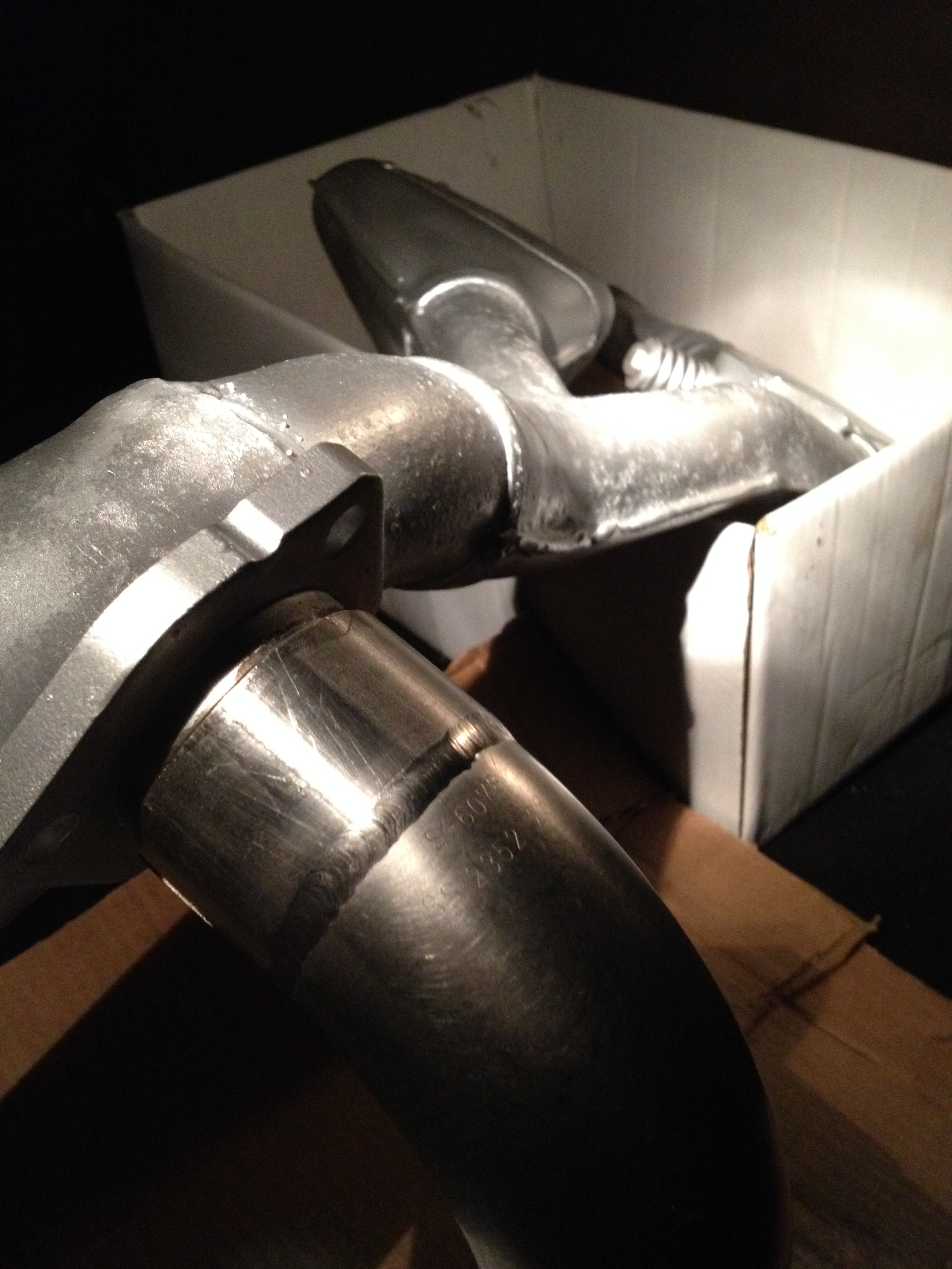

Sinon je continue mon tuning! Peinture haute température:
J'en ai passé sur les brides de la DP alors j'ai vidé ma bombe de façon énergique sur le reste!
J'ai pensé à toi Vincent car j'ai sortie la meuleuse avec un disque à lamelle pour virer la rouille, elle n'est pas arrivé jusqu'à mon menton mais je me méfie toujours de ces petites bêtes!
Allez hop ready pour demain matin, 8h30 ouverture du garage, thermos de café, outils et ça:
