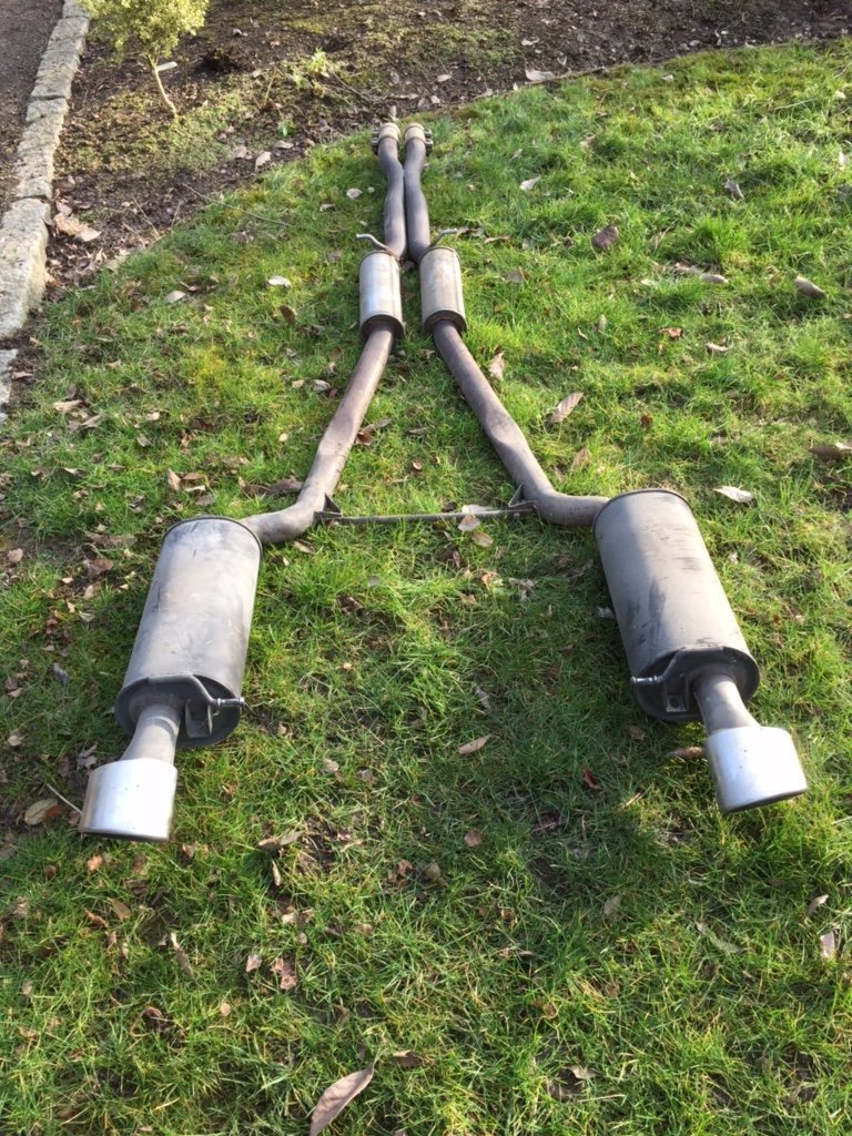

Sinon montage des nouveaux injos +70%, la carto pour affiner tout ça. Monter une ligne, si possible en inox pour la sonorité, ou adapter une ligne de RS6...

Une ligne rs6 François??? Grand fou,tu lis dans mes pensées. Ça doit être adaptable.😊
Je m'en suis dégoter une il y a quelques mois mais pas encore eu le temps de les comparer
Le diamètre est plus important, l'adaptation doit être aisée.
Un pote à Funzy l'a fait sur une A6 sans trop de problème.
Il y en a une à vendre sur Lbc mais un peu loin de la Bretagne!

Tu veux la ligne complete francois ou juste les silencieux ?

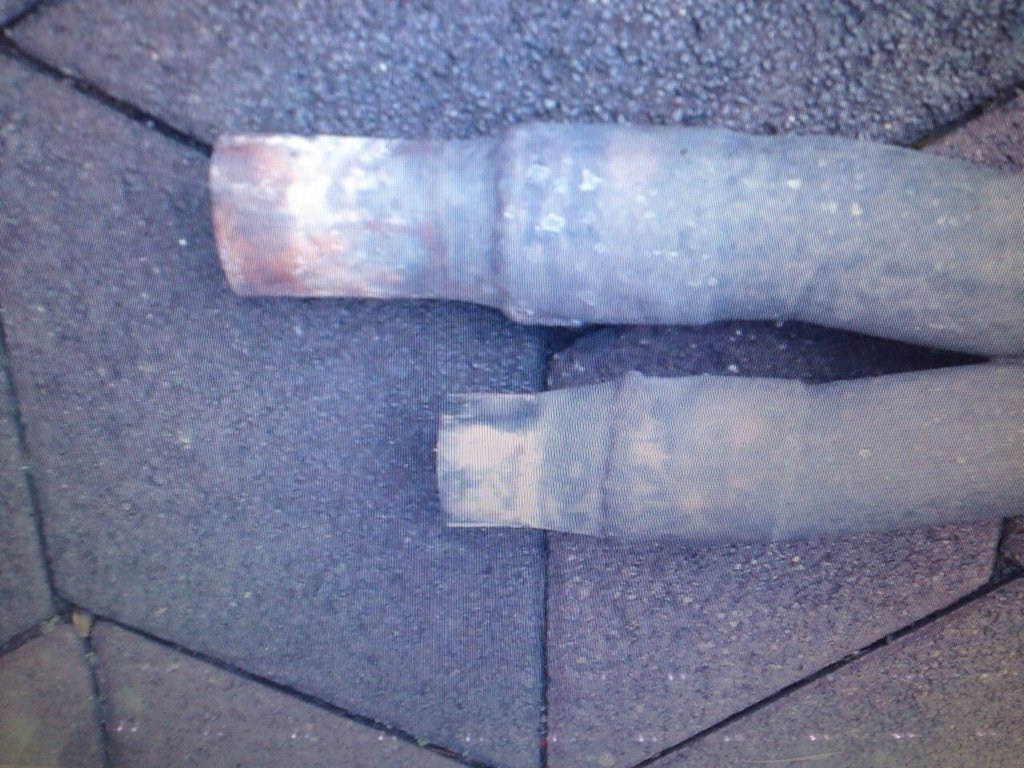

Un pote à Funzy en a adapté une sur A4, il a fait ça: 9e59045fff3972390c8fffa046700cf1.jpg
Il faut que je trouve un soudeur, ou que je m'y mette avec le poste à souder de beau papa!
Les brides devront bie sûre sauter, soit manchon, soit soudure aussi.
Trouve toi des réducteur avec collier au pire

Bon je pense adapter la ligne RS6 avec des colliers pour le moment, on verra si faut souder à terme.
