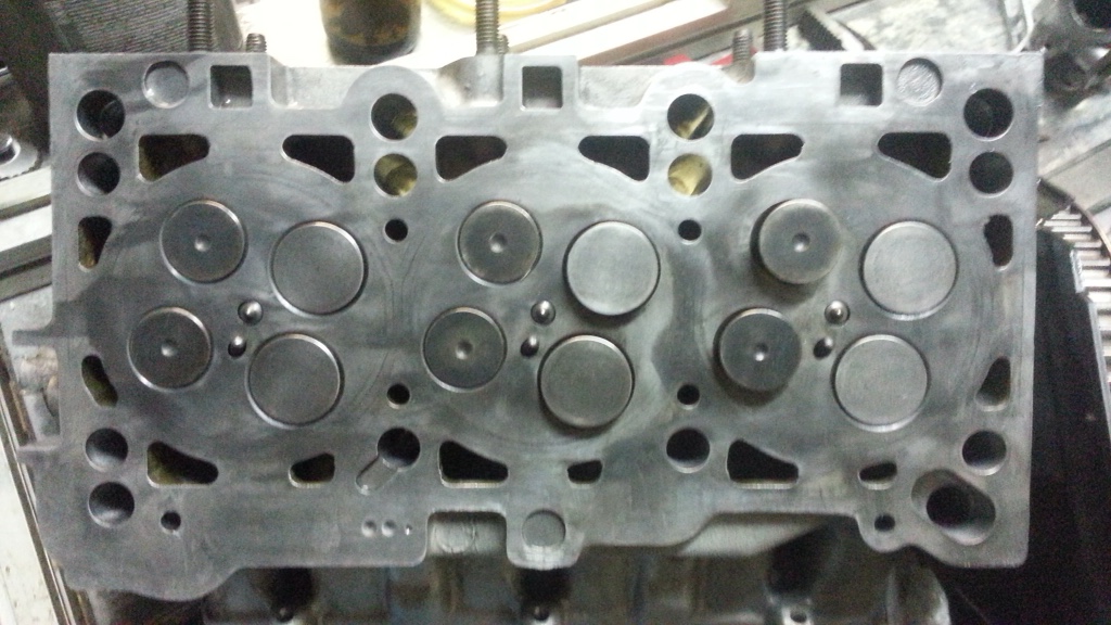

Niveau haut moteur, j'ai deux cylindres, un sur chaque banc, qui ont une soupape qui reste fermé. J'ai un poussoir hydraulique de chaque côté hs.
Les arbres sont donc marqués...
Soit je refais en changeant pompe à huile et tout le haut, soit je change les culasses pour celles des moteurs B, soit je change le bloc.
Bloc :reflexion: ...... 2.7T :icon_biggrin:

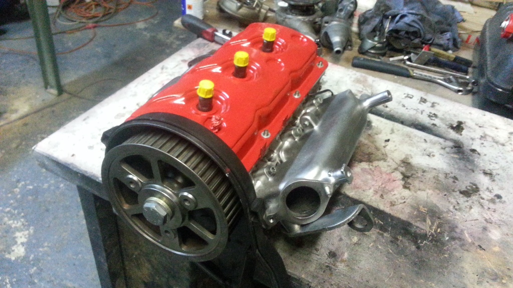

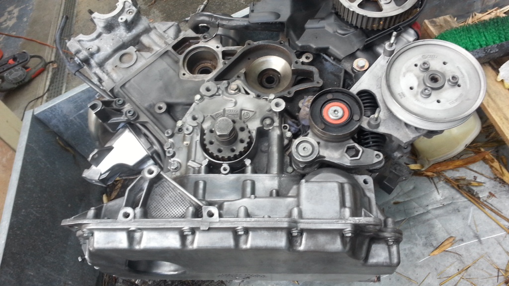

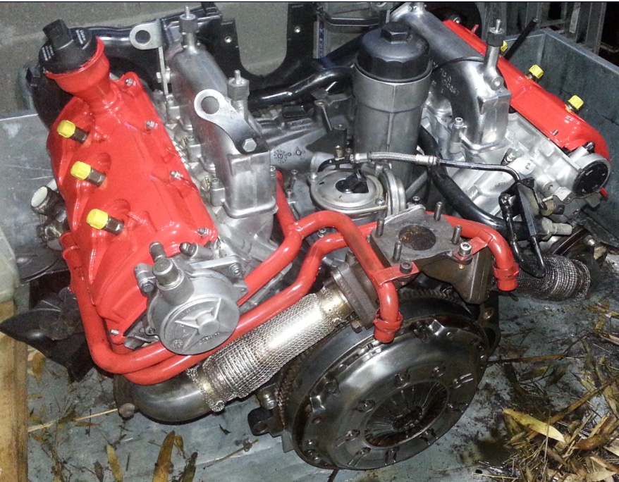

Vu que je pense que ça va pas se faire, je peux maintenant en parler.
J'imagine que vous êtes nombreux à avoir vu l'annonce sur leboncoin...
Il s'agit d'un moteur type akn, complètement reconditionné.
L'ancien resp d'atelier de mtm a quitté la société et s'est installé sur Lyon.
Il prépare des voitures pour les départs arrêtés, rallye, etc...
Il bosse avec une deuxième personne. Cette personne s'amuse a préparer des V6 tdi.
Donc le moteur à l'air chouette, tout est neuf, les conduits de refroidissement agrandis, les pistons sont forgés sur mesure, les aac sont légèrement retaillés pour augmenter le volume d'huile dans la partie haute, injecteurs mtm sur mesure, etc...
Sur le papier c'est le rêve, en pratique moins.

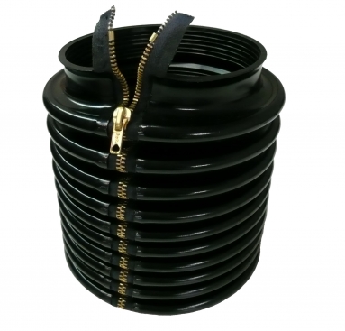

Au fait on a pas vu les photos de tes soufflets de cardans remplacés.
Oui nouvelles chaussettes.
J'ai pas été prendre de photos du soufflet, y'a plus sexy...
Si quelqu'un a besoin d'un kit soufflet, j'en ai un en stock.
Si ce sont ceux côté boite tant pis, car on a des tof des autres.
Le garage a changé un soufflet côté roue.
Il a utilisé ses soufflets, car avec sa machine il peut les monter sans tout demonter. C'est beaucoup plus rapide et moins cher.
Oui pratique ! Mais si on le fait soi-même ça ne revient qu'à passer un peu de temps !
:MdrDevil:
Et vu que le temps me manque (vu la liste de modifs à finir, la pile de pièces à monter), que je devais acheter l'outil (clé alen) et que ça a donnait des boutons à la plupart de ceux qui l'on fait...
Là, jante démontée pour le montage du pneu, ca lui a pris plus de temps à nettoyer le cardan qu'à monter le nouveau. C'est des cardans souples.
