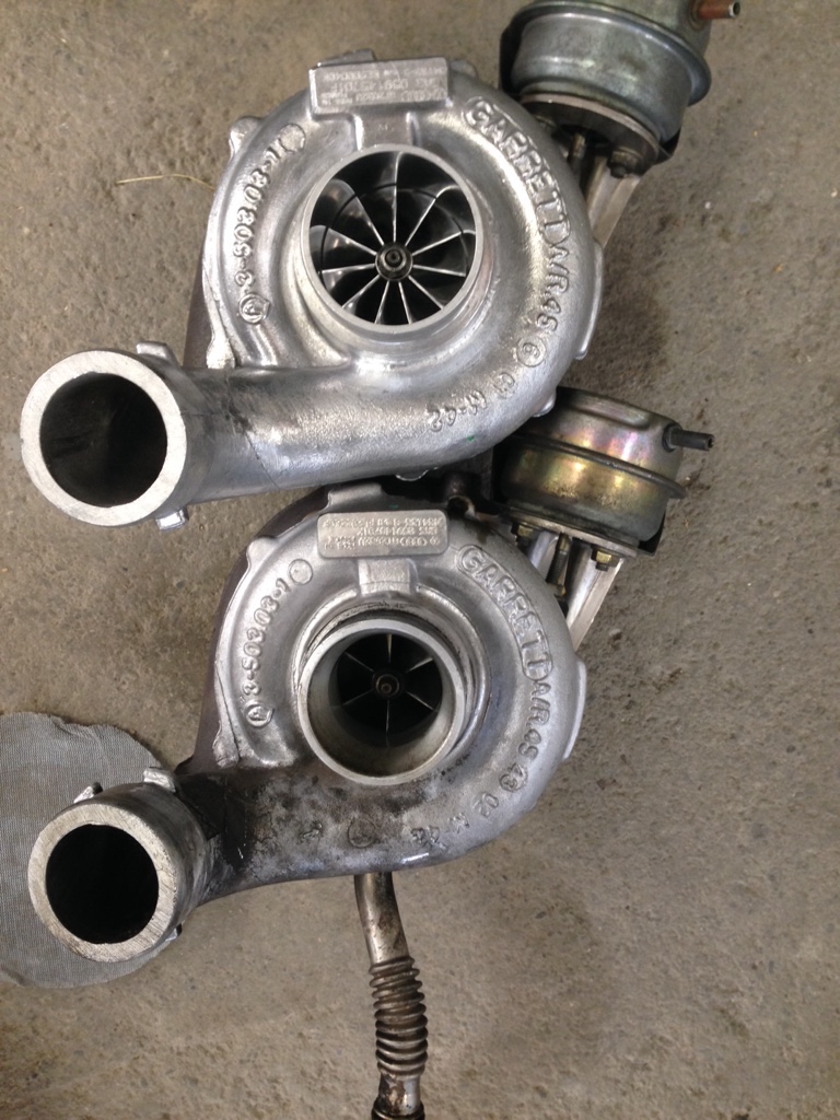

La tof de ta turbine forgée me laisse rêveur...😍
On a envoyé les turbos en janvier, donc ça fait bien un mois qu'elle n'a pas démarrée!
