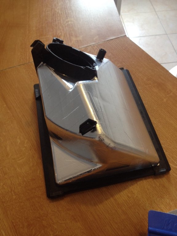

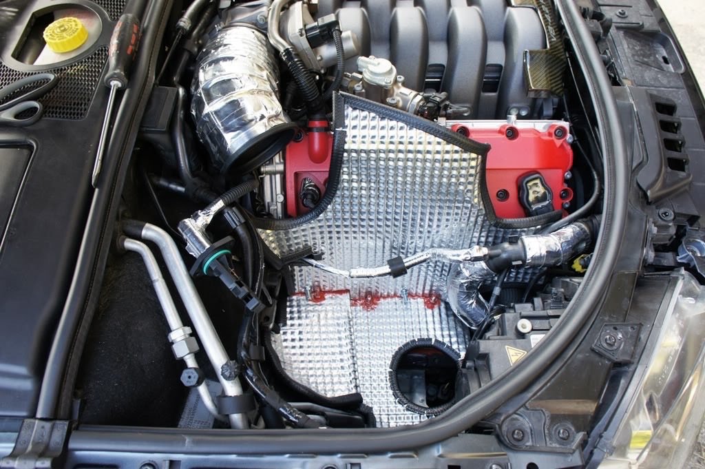

On a vraiment du boulot pour refroidir la baie moteur. Après seulement 20 kilometres, je place ma main sur la boite à air, bouillante.
Ne parlons pas du tuyau qui va du turbo a l'intercooler, situé au dessus du collecteur...
C'est quoi que tu as mis, juste de la bande Alu...?

On isole la boite a air avec de l'isolant thermique utilisé dans les airbus
Ouais Sam t'en trouves dans tous les bons magasins du Scotch Alu, sinon tu trouves un isolant mince avec une feuille d'alu, en magasin de matériaux par exemple.
L'Aluminium réflexionne le rayonnement de la thermicité, et fait écran thermique.
L'isolant mince isole de la chaleur moteur
Ok, pour la bande alu j'en ai plein mon camion...^^
Oui juste de l'alu!

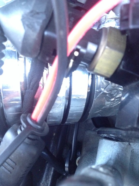

La durite qui va de la baa au turbo est aussi une entrée d'air chaud, en silicone je n'en trouve pas.
J'ai donc fait pareil en attendant mieux.

Pour la durite qui part du turbo et qui va à l'échangeur c'est a mon avis une mauvaise idée sachant que l'air en sortie de turbo dépasse souvent les 100° le passage dans le compartiment ne peut que la refroidir et non le contraire.
Je suis plutôt d'accord avec yoyo moi
Il y a 7 cms entre le collecteur et le piping, on dépasse allègrement les 100 degrés moteur chaud.
Et encore, même au ralenti ca chauffe pas mal.
Qui est juste au dessus de ça:
D'origine ils ont mis une protection thermique pour protéger la boite a air, que l'on voit sur la première photo.
Je vais essayer de la prolonger un peu à la mode RS246.
Il est beau ce bloc moteur...8-)
Isoler le collecteur avec une tôle par-chaleur par exemple serait 100 fois plus efficace
Autre utilité de compartimenter pour qu'un filtre conique puisse s'inscrire.
