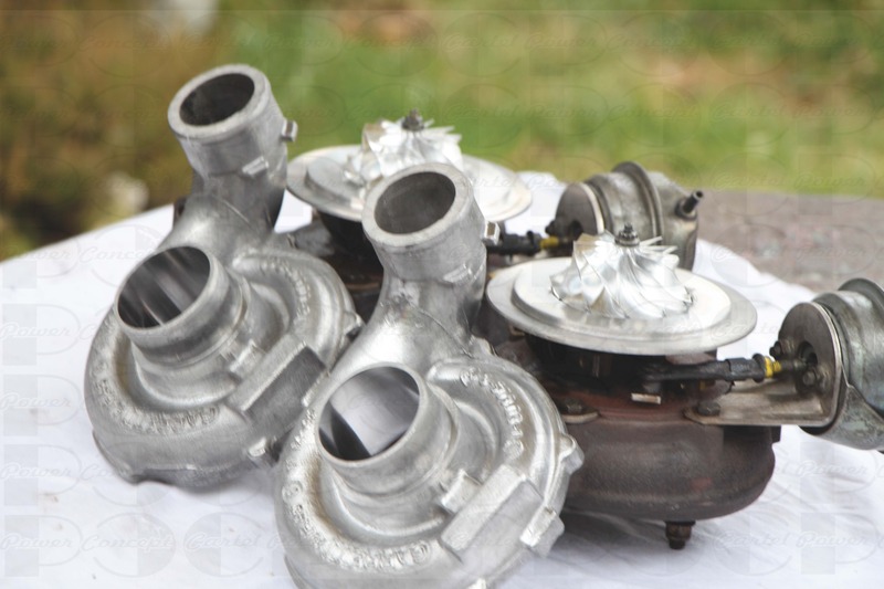

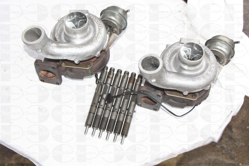

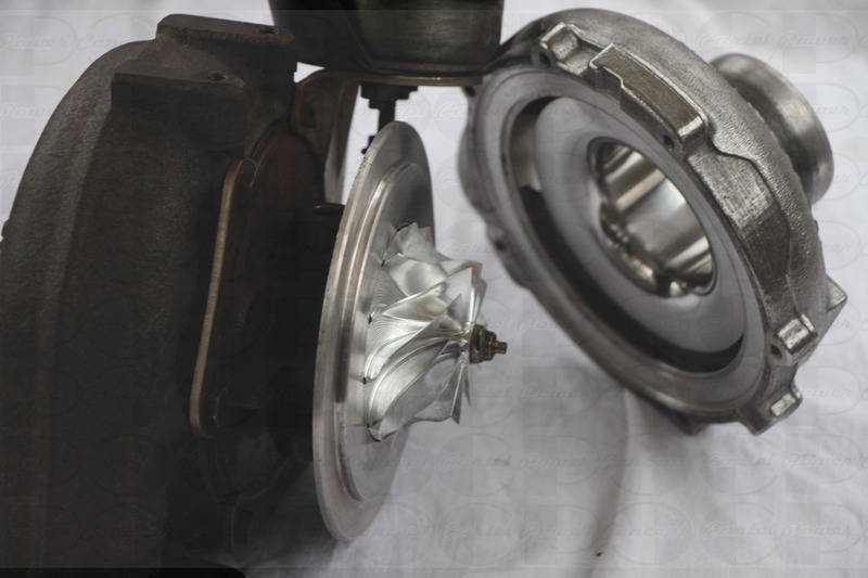

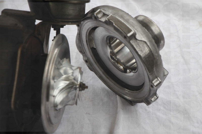

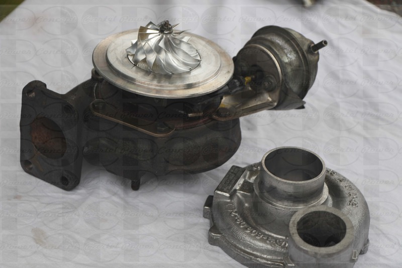

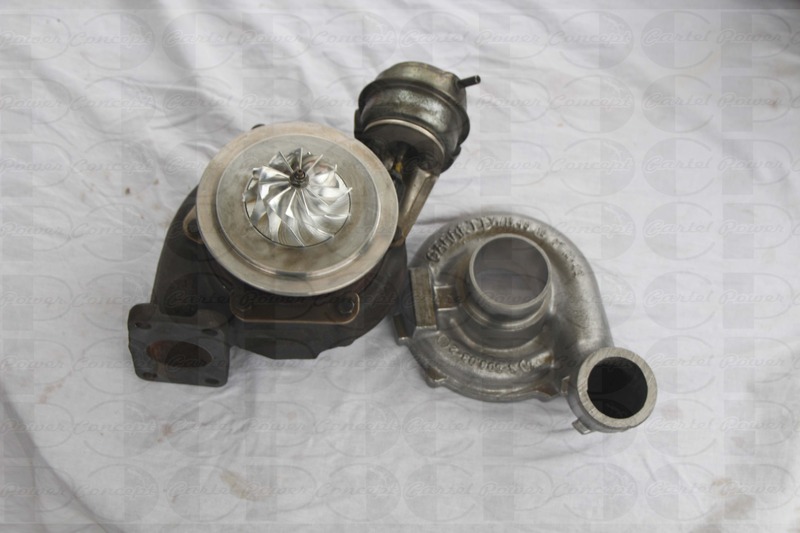

Un peu de nouvelle sur la rénovation turbo, le travail serait fini et il serait en route pour la Bretagne.
En image ça donne ça:

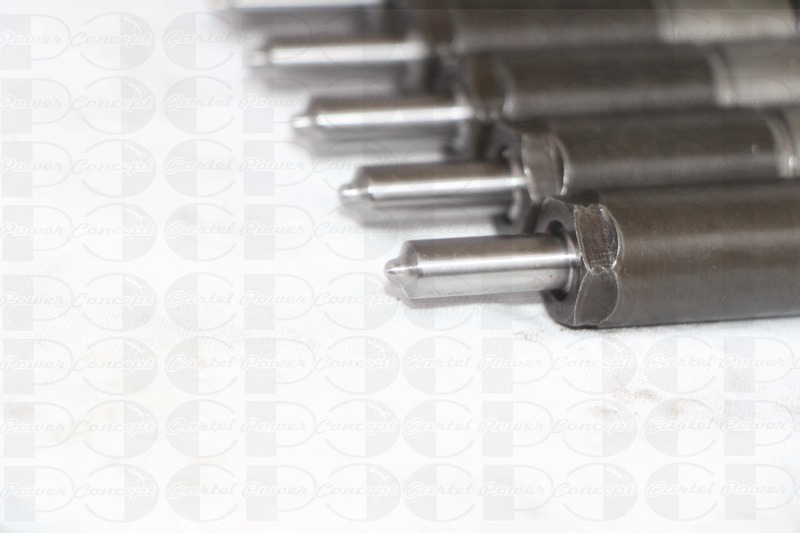

Les injecteurs ont aussi eu le droit à une petite cure de jeunesse:
Voilà impatient de remonter le tout et de tourner la clé. J'attends encore quelques joints pour le remontage.
Mais c'est neuf...^^
Beau boulot en tout cas...
Oui tout neuf!
J'imagine qu'il fait sa pub sachant que j'allais les diffuser sur un forum.
C'est les photos du gars qui nous les a fait. Normalement sur les photos y a deux turbos... Y en a un pour moi aussi
Y a pas de primeur François c'est toi le boss des bons swaps !!!

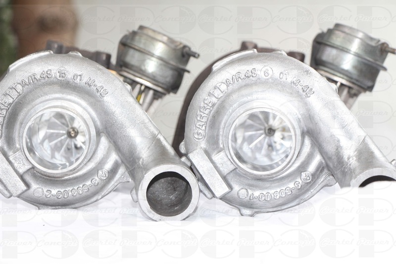

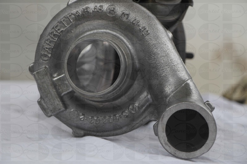

Pour le turbo, installation d'une roue forgée type GTX, remise à neuf tous les roulements interne et des joints du turbo.
Agrandissement côté admission du diametre d'entrée.
Passage sur banc pour test.
Il peut également changer les 2 roues et faire les 2 parties du turbo pour 200 de plus.

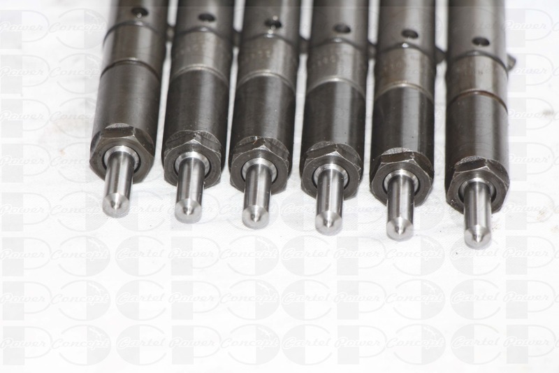

Niveau injecteur, ils sont passés en 8 trou et laissent passer 60% de plus de gazole que l'origine.
Idem rapport de calibration suite passage au banc test.
Le turbo dans cette configuration pourrait donné en puissance maxi 270-280 chevaux.
Mais ce n'est pas mon objectif, je vise bcp moins.
Disons que ça me coûte moins cher qu'une simple révision en France donc j'ai préféré partir sur cette option.

Ils ont réfectionné et changés le nez des injos ?
Du coup gestion oblige vu que l'escargot est modifié aussi.
C'est bon ça.
Oui ils ont changé les nez d'injecteurs puis vérification au banc.
L'A6 du fournisseur est équipé de ces pièces et tourne avec une gestion d'origine, plus de carburant mais turbo qui souffle plus fort donc ça fonctionne.

François, quand tu dis qu'ils ont passé les injo au banc, c'est pour verifier le jet des nez ou il y a un réglage ou autre tarage ?
Aussi j'ai lu que mes nez d'origine(dsla 142p 1025) étaient suffisant pour une reprog de 200/215cv (ce que je veux,pas plus!) donc j'hésites vraiment.
A l'occasion serait-il possible de te téléphoner pour en discuter de vive voix ? (je sais pas si ça se fait?)
Merci A plus
Oui bien sur sans problème, je te file mon num en mp.
Disons qu'il y a la théorie et la pratique, la majorité des V6 tdi passés en reprog ne sortent pas 180chx avant reprog et sortent souvent 190 voire 195 après reprog. Je parle de banc objectif pas de banc réglés pour sortir des chevaux fictifs.
Par contre ce moteur peut sortir du couple, 400 voire plus. Et c'est ca qui est intéressant sur un diesel.
Ils passent les injecteurs au banc pour mesurer le débit, l'inclinaison des jets n'est pas verifié je pense.
