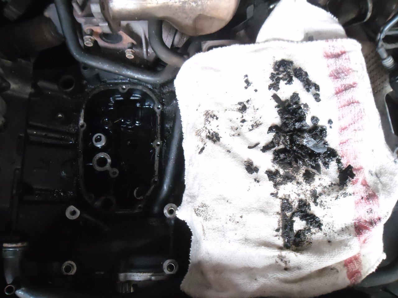

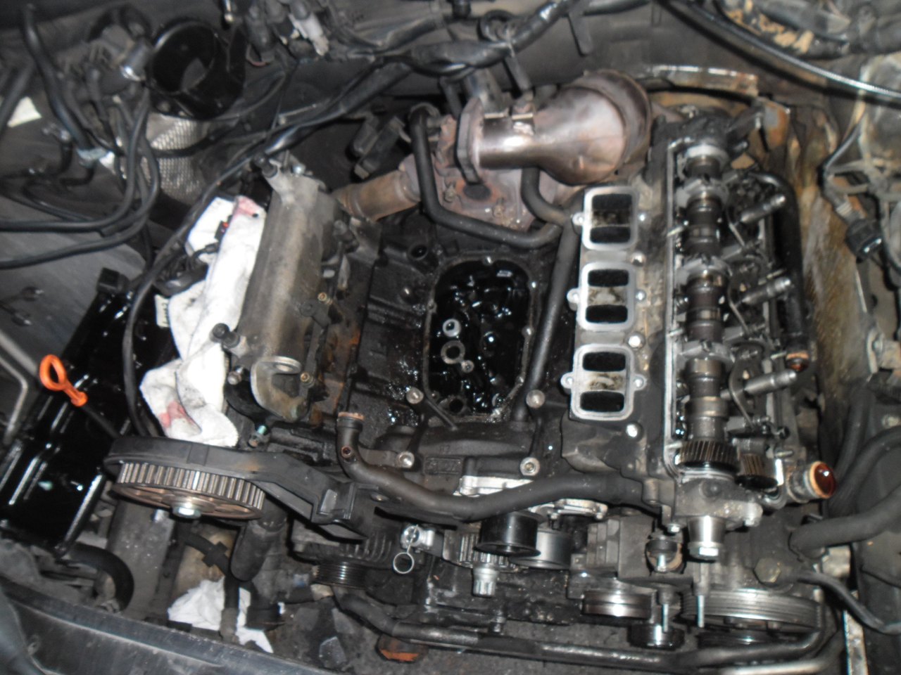

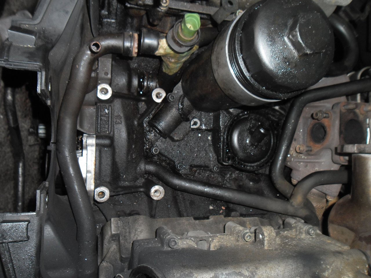

Salut Car-marade !!!! La bienvenus !! dans l'entre de la folies du V6 TDI Dommage que tu n'est pas d'image de ton chantier et d'ou tu en est . Toi tu par sur une grosse bataille !!! , Je te diffuse mon courage en décapsulent un bonne bière bien fraiche ( ou de l'eau ) et tu devrai faire de meme avant de commencer , puis le règle de 3 Sion , pour une depose méthodique sans documentation technique de depose . les photos sont pris du défunt cœur de ma jeune A6 qui a repris du service . et il manque des trucs sur les images La premiere c'est ta canalisation qui te fait galérer ! Ici tu peux voir le support du filtre a huile et c'est vis de fixation 7 au total , bien sur tu remarquera que la pompe d'injection dit VP44 a disparu !!! Normal elle a repris du service aussi . Sans parler de la canalisation de la vanne EGR ... Donc pour te faire peur , peut etre que tu doit la deposer la VP44 si tu ne peut pas accéder aux vis qui ce trouve dessous , ou pas loin de dessous . Ici une vus dépouiller sans le support du fucking filtre a huile et de la canalisation . Ce qu'il y a sur le chiffon c'est la crasse de 310000 km qui ce trouvai autour du support du filtre a huile . Pas de chance je n'ai pas la documentation pour la depose du support du filtre a huile ,qui lui te donnera la bonne méthode . J'ai peux etre oublier d'autre detail mais tu en est pas loin , bon courage dans ton combat . et n'oublie pas de faire beaucoup de photos . allez j'en décapsule une autre !!!

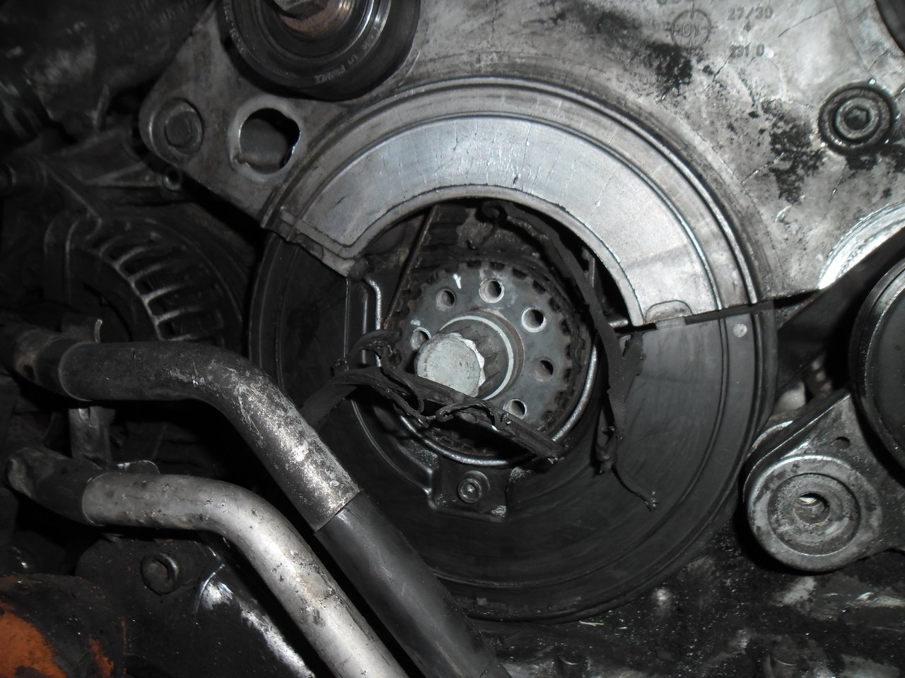

Salut Car-marade !! un technique ! la règle des 3 Sion ! observation , reflection , action !!! A peut de chose prêt ta galère ressemble a la mienne . En moins pire . Dit moi si je suis a coter de la plaque pour ton problème ! ( Depose de la poulie ou amortisseur de vibrations dit damper ) ho la vis casser Je ne vais pas dormir cette nuit !!! je doit etre fort pour ne plus me souvenir de cette P...... de vis ! c a y es j'ai soif !!! Mais avant pour peut de place gagner tu peut mettre ta façade avant en SAV apart si tu a déjà fait . 3 Porte-serrure - position SAV.pdf Sinon a part démonter plein de truc pour y arriver . Je peut te propose ca comme doc . ca pourra de donner une idée de ton plan de bataille . 8 Support de pompe de direction assistée et de radiateur d'huile - vue d'ensemble des composants.pdf 9 Support de pompe de direction assistée et de radiateur d'huile dépose et repose.pdf 10 Douilles-palier sur support de pompe de direction assistée et de radiateur d'huile dépose et repose.pdf J'espère que ca pourra t'aider bon chance lorenzo401 -

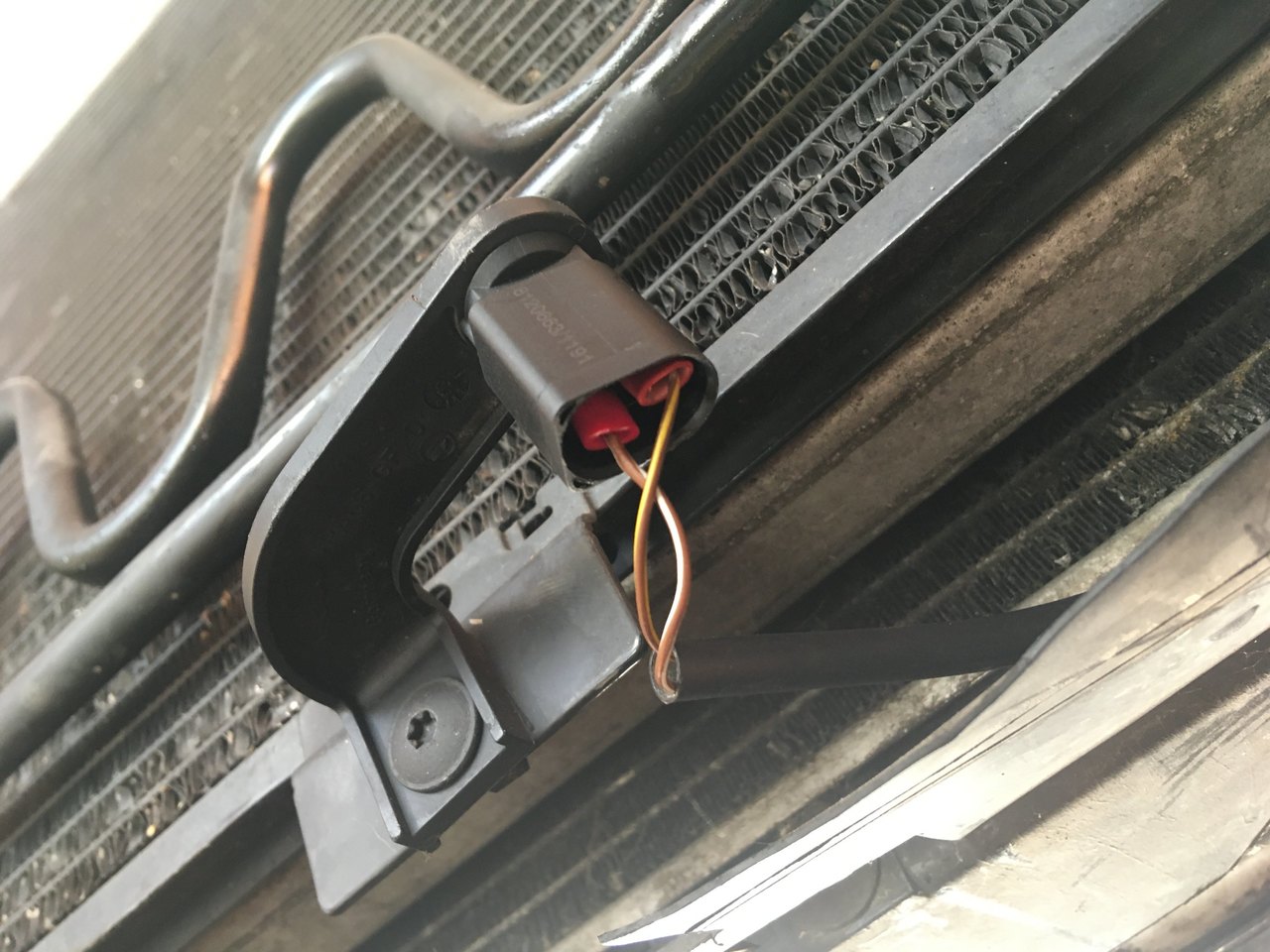

Salut Car-marade !!!! J'ai fait piles ou face sans piece de monnaies . Je pense que c'est un plus et une masse et a l'interieur de la sonde un truc qui fait sonde en ce dilatant ou autre technologie ( deutshe kalitate ) . Je ne sais pas ou elle se branche de l'autre coter . Ah aussi fait toi plaisir ! peu etre une response la dans . Schémas Fusibles Relais Calculateurs Audi A6 4B2.pdf
