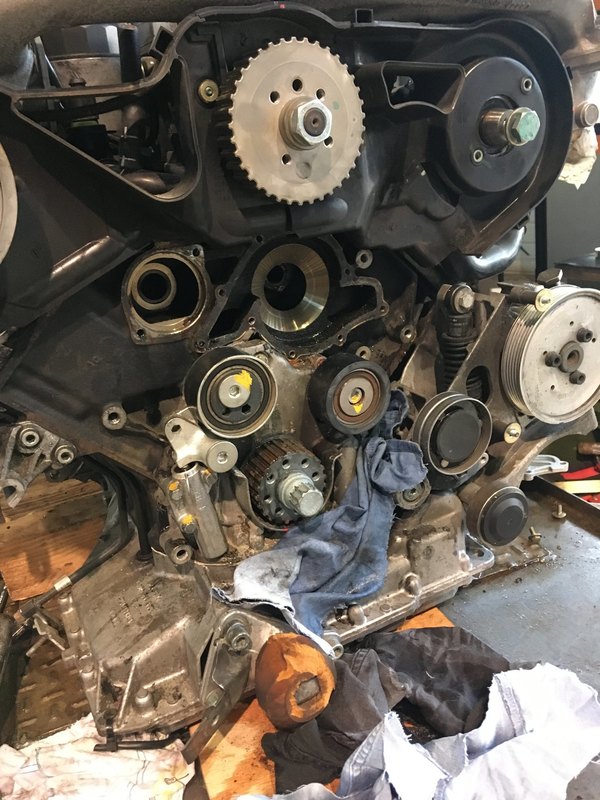

Salut les car-marades !!! Bientôt la lumière ! Aujourd'hui , je me suis encore pris les pattes dans un frigo ! sacrer tunnel d’embuscade. Aller au petit matin suite du chemin de croix ! galère de remontage et redémontage ! canalisation de refroidissement de la BVA et son petit radiateur, tout un tas de connexion , admission , courroie d'accessoire , les plastiques a la con ,visco, radiateur , radiateur et re radiateur .... le cardan au passage . et ca passe ou , attend ! la ca passe ! regarde c'est user ! la! et la! et la! il y a ca qui doit etre brancher sur ce truc qui et la bas !!! et coco suit on a commencer en 2014 ! .... bon avec team Alone ! on a bien bosser . on a remis le vérin de capot ! propre ! époustouflant t'es con...tu lui a fait mal. pause ! midi , j'ai cherche a manger !? Manque la ligne d'échappement ,les fluides , la vidange BVA , une vidange de mazout millésimé 2014 en check vcds pour voir immo et on est pas mal ... bon ! c'est pas fin et c'est pas la fin. a bientôt les cocos. !a6 tu as! a6 tu gardera! -
salut car-marade ! oui intéressant de savoir quelles pièces ils ont changer a la concession . pour la variation de température, je dirais que le thermostat d'eau fait sont travail . visiblement 85° ( selon les sites de pièces ) Sur le tableau de bord les conteurs ne sont pas ( pour moi ) assez précis ( cinquante° ,un trait,quatre-vingt-dix° , un trait , cent-trente° ) je peu me tromper ,je connais pas cette belle mécanique . Pour les connaisseurs du vcds ! est ce que l'ont peut voir avec plus de précision l'amplitude de refroidissement ?. Après , passer du un peut de temps avec un thermomètre laser de bonne facture et regarde a des endroits du système . ah! je ne sais pas si mon raisonnement et bon .

salut les car-marade !! On lâcher pas l affaire !! la vielle redémarrera! I_Phil_Good oui un endroit bien tranquille ou il fait bon travailler ( enfin c'est un grand mots...) oui j ai fait la pompe a eau et il y a une vis ( celle du haut est pas tip bop pour la serrer correctement ) pour ca j ai déposer la chose en plastique qui ce trouve derrière la poulie d AAC . bon vivre ! frankr171 faire de rechercher et demande des infos après avoir lever le coude plusieurs fois c'est pas évident et on ce trompe toujours !!! oui et surtout merci a vous pour les outils et le reste ... Pour la distri il faut bien déposer les deux poulies d'AAC ( et ca claque bien quant ca sort) . si on a les pige de calage le marquage au feutre n'est pas obliger , pour le remontage et remettre en tension de la courroie les poulies sont libre puis on resserre tout ... suite des opérations avec team dde et catastrophe !!! distri reposer selon méthode (? k-net ) ( re k-net) après les échanges de deux joint spy sur la BVA , désaccouplement du vieux rincer et de son organe de transmission (encore k-net) on récupère le disque d entrainement et la bague sur le vilebrequin ,avec un bon burin fraîchement aiguiser au touret ( sa coupe!) et un marteau et ca vien sans problème . et on repose sur le nouveau ! sans bague (ouh!! plus que k-net!) avec bague 60 n.m + 90° avec vis neuves ( visser bien visser plein) bon la team cata et dde devenu La team chiffon!! on au moins réussi a fait un truc !!! 23h00 pepouz !!! bbq et on assemblent une étape de passer !! une léger lumière au fond de se tunnel fait d'embûche ,de rigolade ,de plusieurs litres de bière et de whisky ,de cola, de tabac , de viandes et de patates !!! les aventures ne sont pas fini ! reste plein de chose .... aller salut les car-marade ! merci a vous !! -

salut car marade léger nettoyage , dépose alternateur et démarreur dépose bride ou tulipe , nettoyage les premiers commandes sont en cours d'acheminement , distri , pompe a eau , filtres , verin ,sonde ,silent bloc, joint, joint spi , un peu d outillage et on devraient etre pas mal ! -
