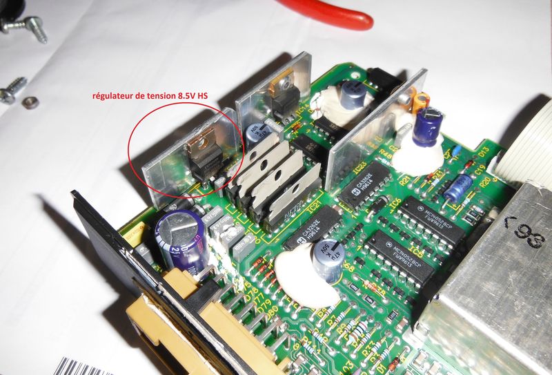

Bonjour à Tous, après avoir nettoyé et testé les petits moteurs, j'avais toujours les codes erreurs et pas de clim.
le problème était à l'intérieur du boitier : un petit régulateur de tension HS (sans doute suite à un court-circuit des petits moteurs encrassés).
ce régulateur est facile à changer et ne coute que quelques euros !
​voir photo du boitier :
ref : L4940V85
http://www.st.com/content/ccc/resource/technical/document/datasheet/c5/1b/3d/dc/81/d8/4f/d7/CD00000442.pdf/files/CD00000442.pdf/jcr:content/translations/en.CD00000442.pdf
