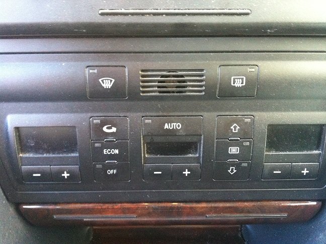

  1. Bonjour pietsnot!! Alors tout d'abbord merci pour le doc!! Donc ma journée a commencer à 10h00, j'ai commencer a tout enlevé le tableau de bord, la boite a gang, enfin tout quoi. J'ai vérifier les servomoteut et les volets. j'ai mis ma clim en marche et tout les volets fonctionne correctement rien d'anormale. Donc au bout de 8h de boulot à essayer de trouver la ptite bébétte j'ai tout remonter et je vais aller refaire un diag chez un garage audi. ( pas le meme que la dernière fois biensure). Vu que tout avais l'air d'aller je me pose la question si c pas mon compresseur qui ne débit pas asser. La première fois ils m'avait diagnostiqué le compresseur donc je vais aller prendre un deuxieme avis chez un autre conss audi. Voili Voilou en tout cas merci encore pour tout et je te tien au courant des que j'ai du nouveau! A bientot!!!!
  2. Bonjour pietsnot! Rien a faire les codes indiquer sont bien ce que je tes donner. Mais je pense avoir compris d'où vien le problème. La sonde température au niveau du circuit de refroidissement et la sonde de température dans la gaine d'air frais son h s . Il y a aussi le volet central puis le volet de pression dynamique. J'ai envie de démonter mon tableau de bord pour y voir un peut plus clair quand pense tu?
  3. ooops J'avais meme pas vu que j'etais sur les C4! désoler. Donc j'ai les code erreur mais ils ne corresponde pas tous avec la fiche que tu ma donner 4: 1.28 6: 1.28 9: 0.00 11: 0.24 16: 1.28 52: 2.55 53: 2.55
  4. Non c'est celle ci. Je n'ai pas d'autre code qui s'affiche. la liste des codes que tu ma donner von jusq'a 1997, la mienne et de 98, c'est peut etre pour ca?
  5. En tout cas j'en sais deja beaucoup plus merci encore pour cette fiche!! J'attend vos conseille maintenant car je c pas trop par ou commencer.
  6. Super merci !!j'ai fais le test et il y à 5 codes qui s'affiche: 4: Valeur digitale de la sonde température dans la gaine d'air frais (G 89 6: Valeur digitale de la sonde température extérieure (circuit de refroidissement) 9: Valeur Delta du volet de mélange 11: Valeur digitale réelle retour potentiomètre du volet central (G 112) 16: Valeur digitale demandée du volet de pression dynamique. et voici mon devis du diag fais chez audi: joint torique deshydrateur vanne papillon compresseur de clim avec embrayage electromagnetique. total 1161.60e. Voila ca a l'air d'etre un vrai casse tete!!!!
  7. Bonjour à tous!!! Je me présente Jeff 31 ans du 13 propriétaire dune A6 quattro 1.8t de 98! Je suis tombé sur cette page car je rechercher des explications à mon problème de clim. Si vous pouriez me donner quel'que conseils ca serai génial. Alors je vous explique mon souci car il fais très chaud!!!!!!!!!!! lol! Donc je n'ai pas d'air froid quand je mes la clim sur LO, le compresseur ce mes en marche et du coter passager ca sort froid, Vers le millieux tiede et coter conducteur chaud!! J'ai fais faire un diag chez Audi et ils me dise que c le compresseur!!! Pourtant il marche, je penser plus à un volet qui ne s'ouvre pas. Total du cout pour le compresseur 1500e! Donc avant de faire n'importe quoi je voudrai avoir votre avis. Merci d'avance!! à bientot. Jeff
