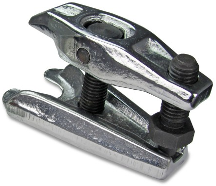

J'ai changé les 5 bras et amortos sans toucher disque et étriers, mais je pense que tu vas devoir sortir a minima le bras inf avant (et peut-être biellette de la barre stab). Prévois un très gros extracteur du type de la photo ci dessous (mais pas de fourche, sinon, tu abîmeras le joint de protection de la biellette) et une bonne massette si tu dois le sortir.
