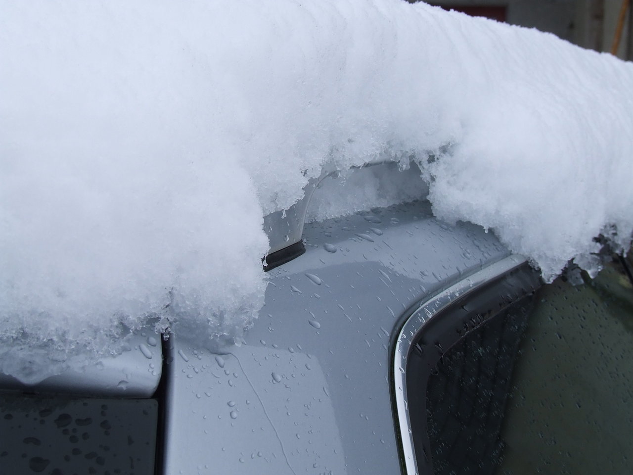

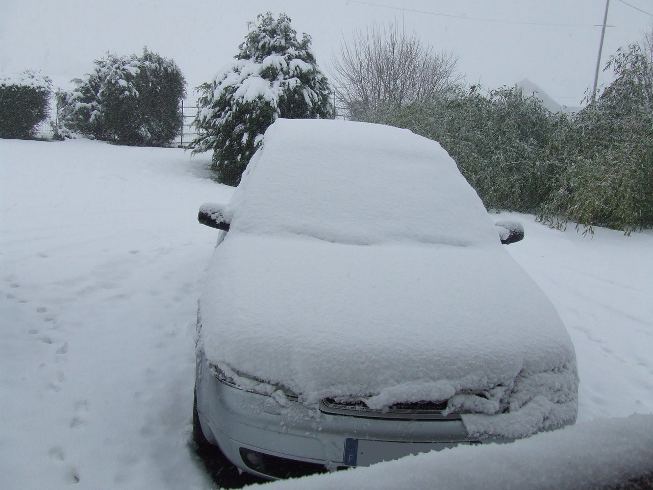

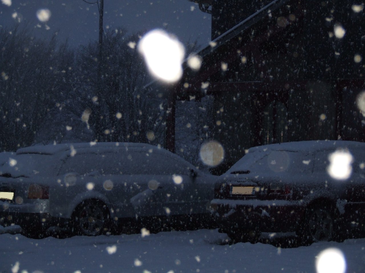

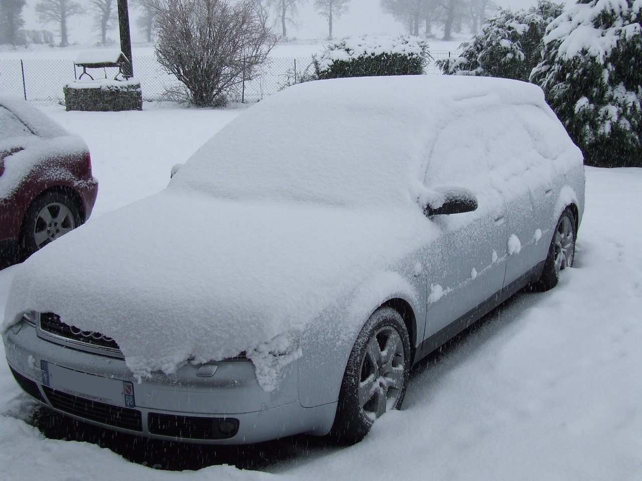

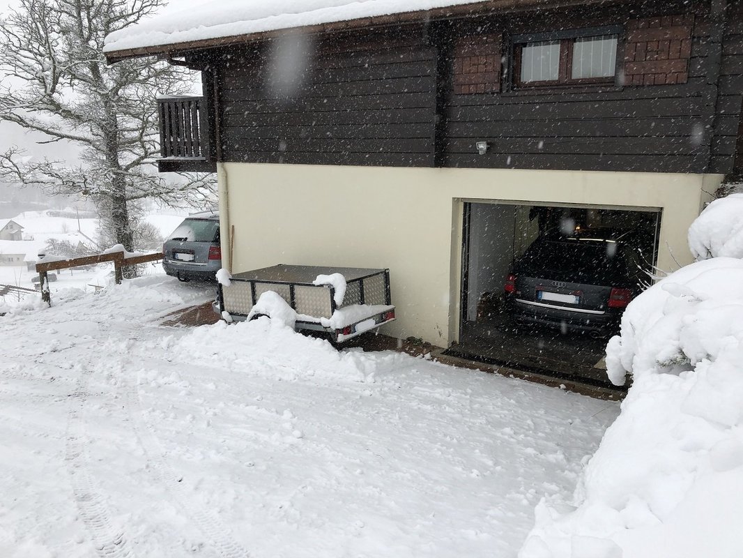

L'hiver s’étant installé ces derniers jours avec une neige abondante, alors que nous étions à peine mis en vigilance jaune  dans le Calvados, j'en ai profité pour faire plusieurs clichés de mon sac à dos sous la neige.
A la maison il en est tombé entre 20 et 25cm par endroits.
Effectivement, ça doit être sympa de rouler avec un quattro sur de la neige.
Moi je n'ai pas cette chance, puisque c'est une 2RM. Pour circuler et aller au travail j'ai privilégier l'A3, bien que ma mèmère soit elle aussi équiper de pneus hiver.

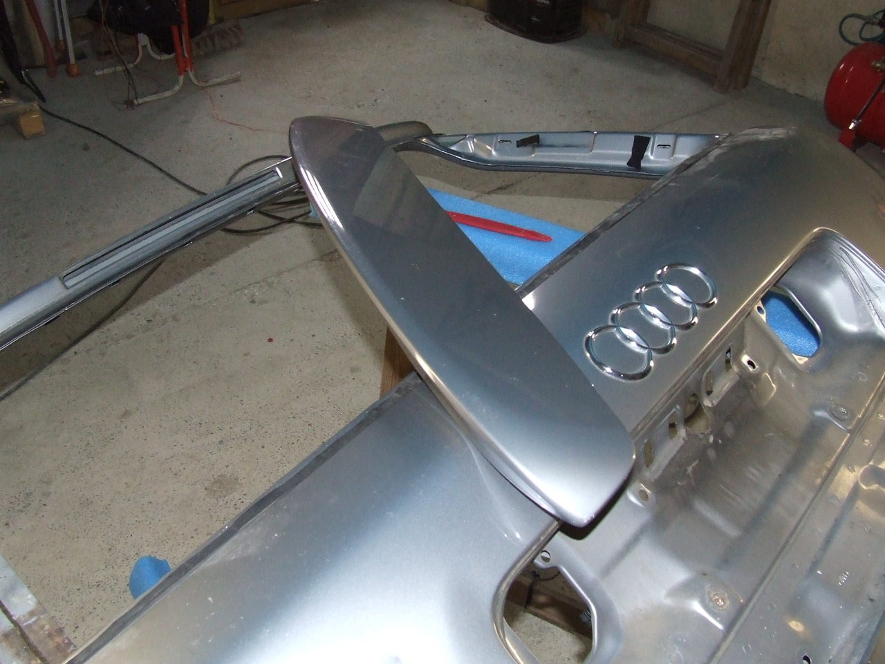

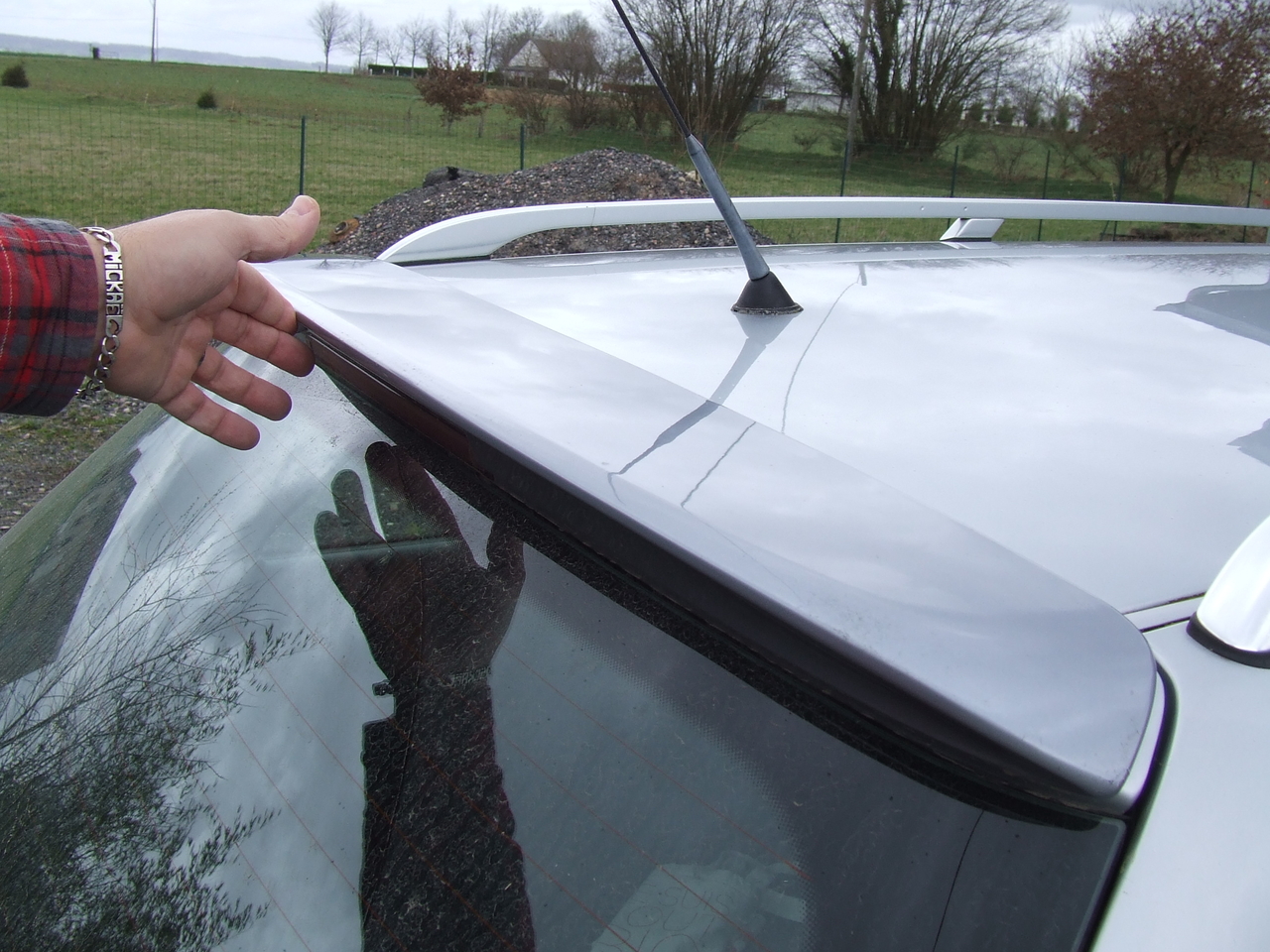

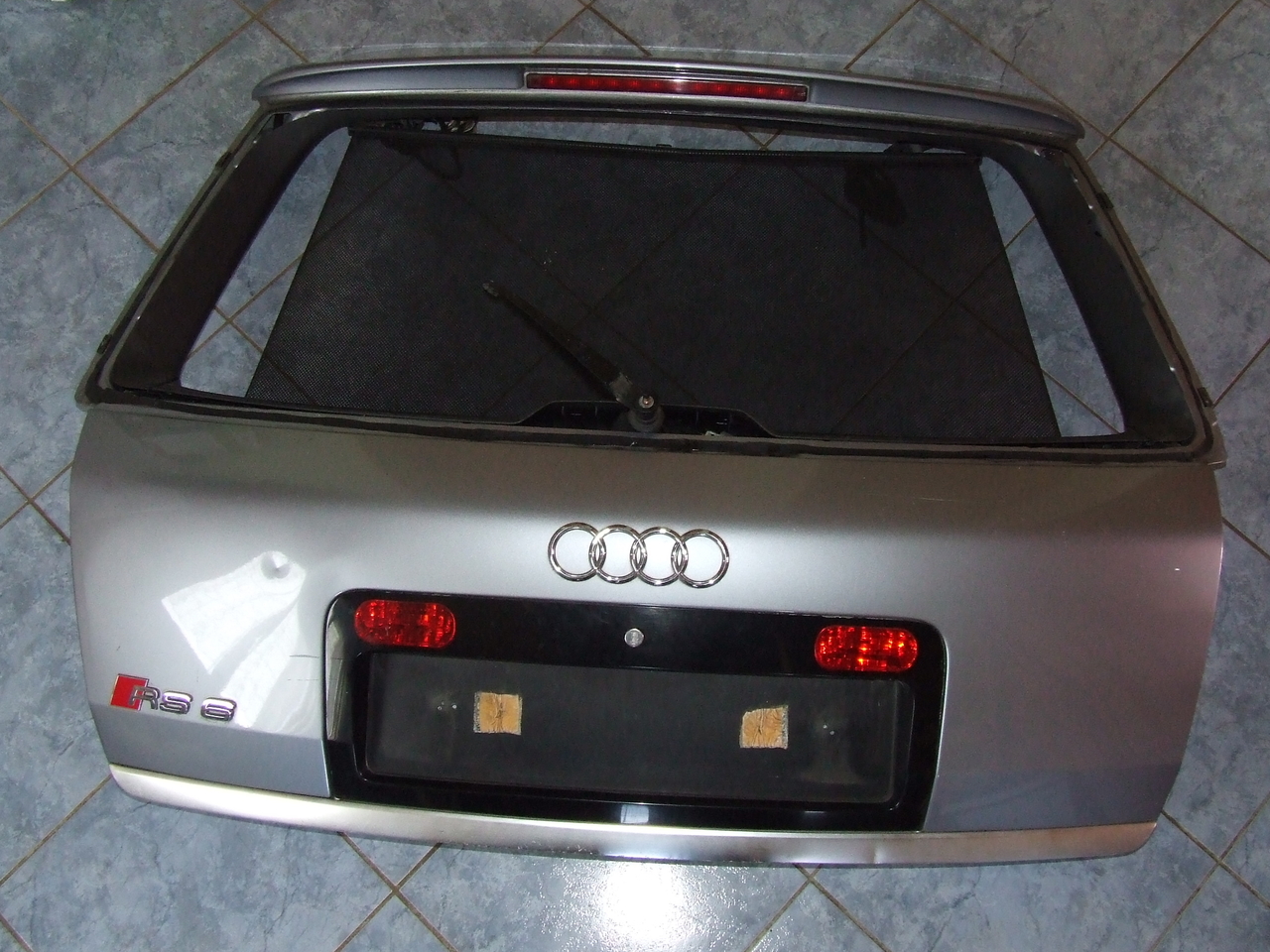

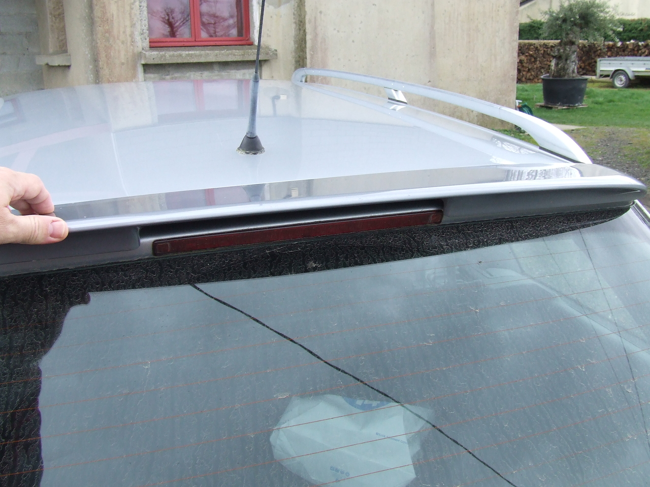

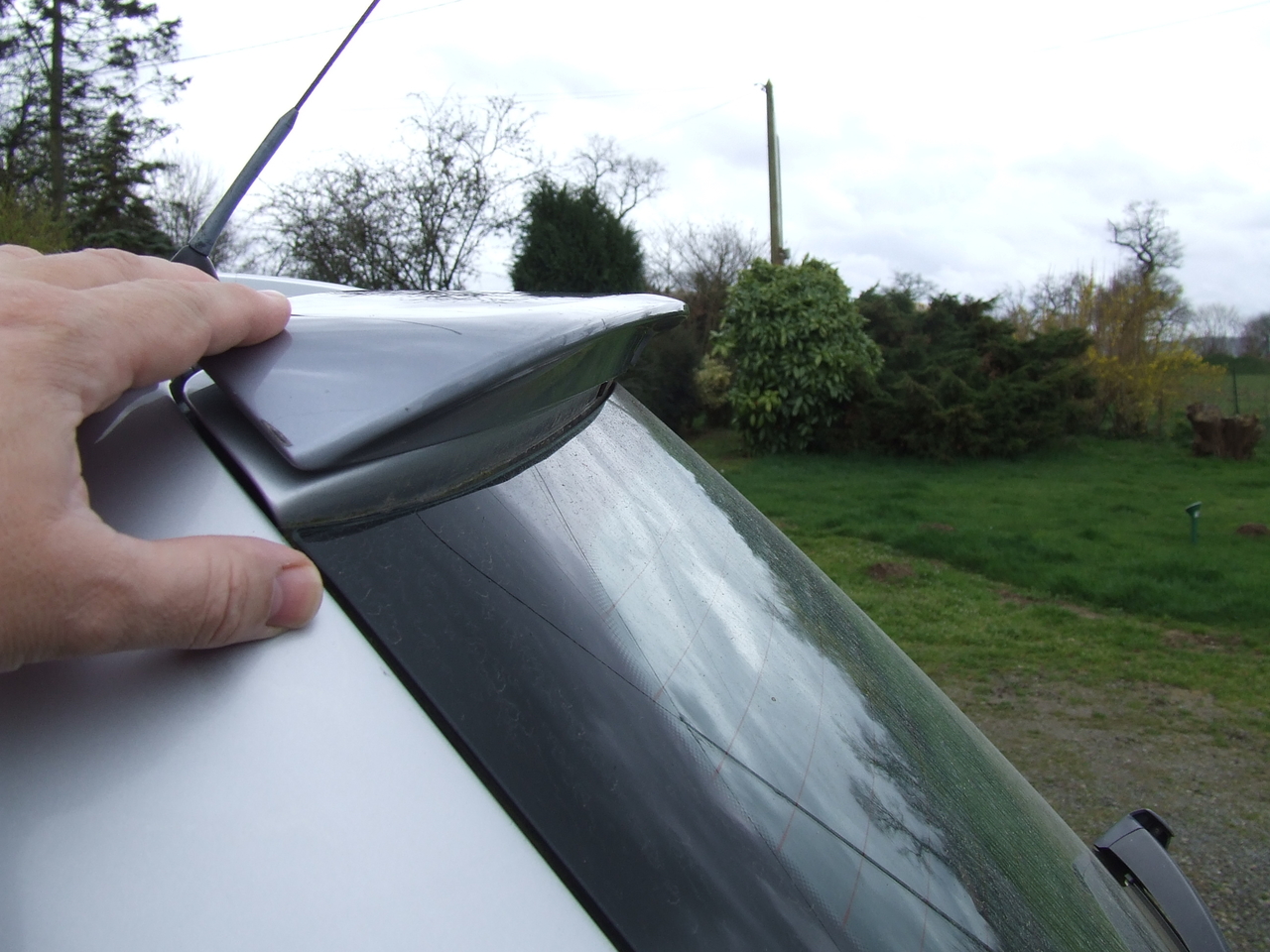

J'avais acheté ce hayon pour le greffer sur mon "Espéranza".

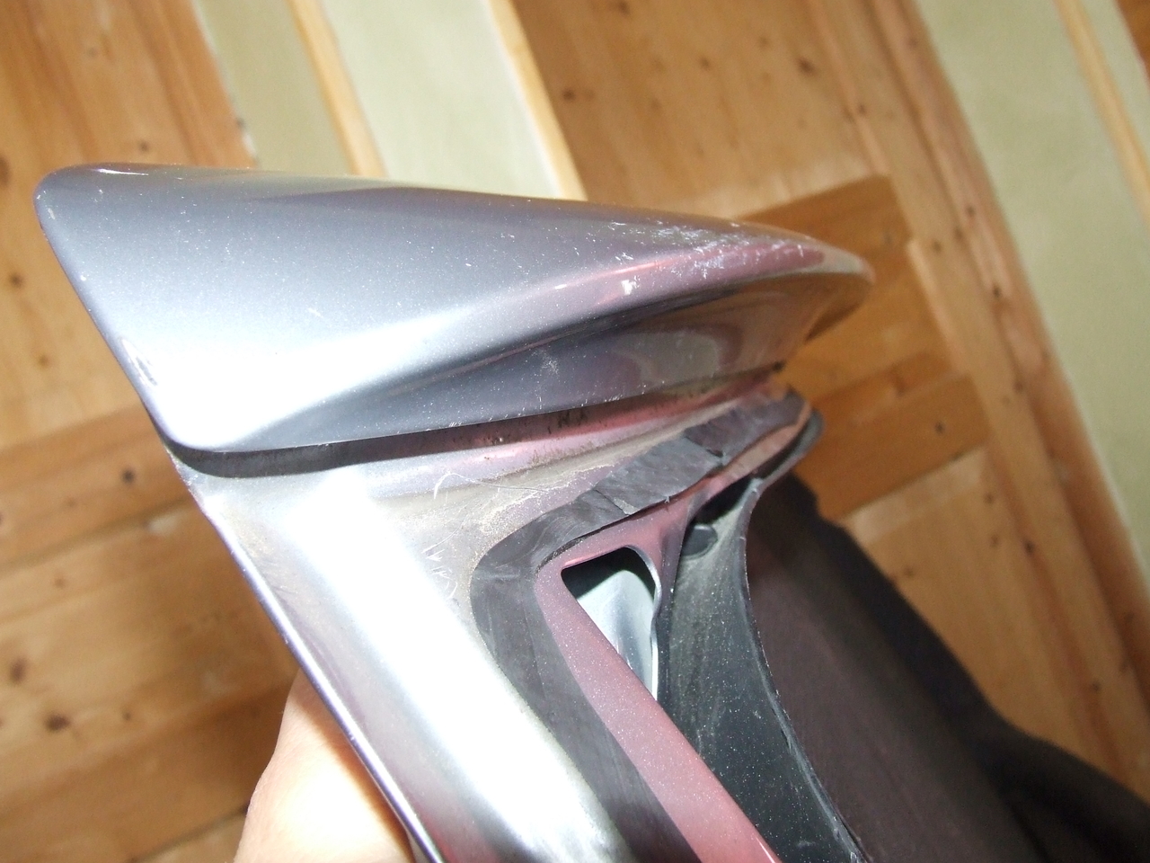

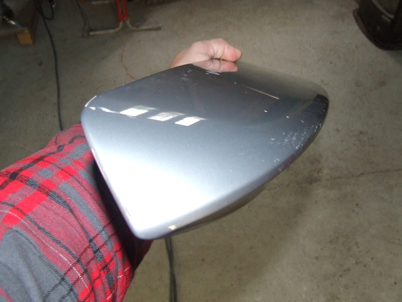

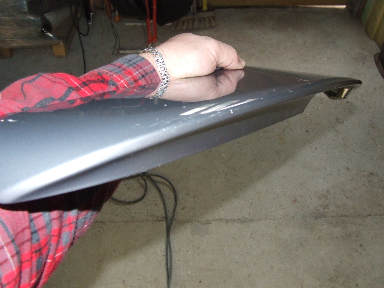

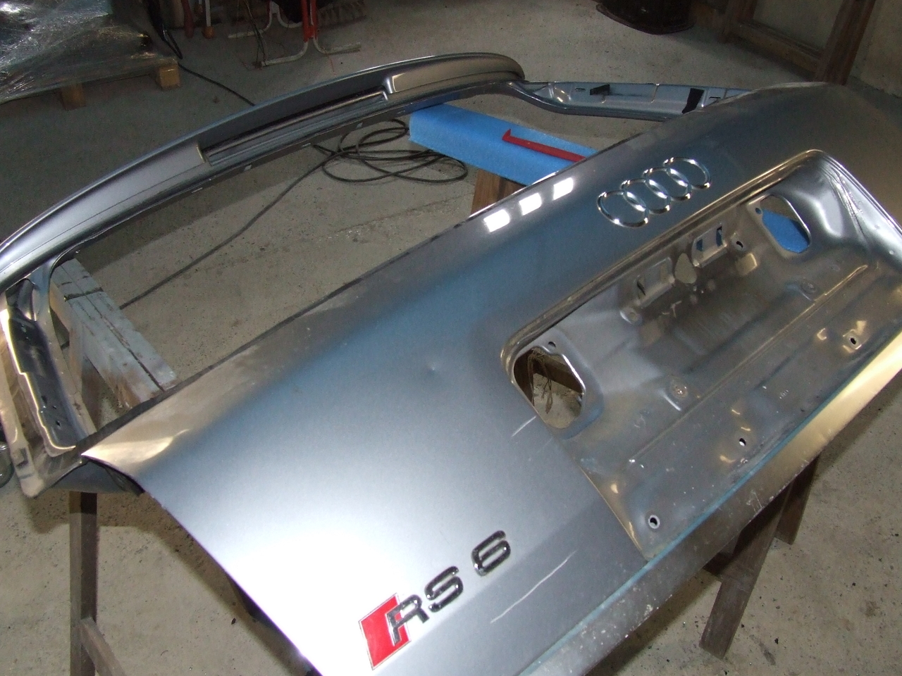

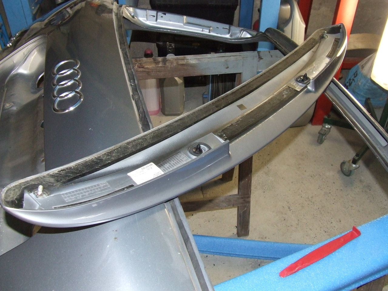

Il y a quelques jours, j'ai préféré le dépouiller et ai réussi à démonter le becquet, que je vais installer sur la mienne.
Je me tâte à le faire monter comme à l'origine et donc de faire percer le haut du hayon, car j'ai peur quand ne le collant que, il finisse par s'arracher.
Je suis également en contacte avec un carrossier pour me repeindre le pavillon, et j'hésite encore avec la couleur, car je me demande si je ne vais pas changer radicalement la teinte de titine. Soit un gris plus profond provenant de chez audi ou un bleu violine provenant de chez yamaha.
Je me demande aussi, si je ne vais pas faire le pavillon en noir et pour le reste de l'auto en gris origine, ou gris plus foncé ou bleu, je verrai plus tard sachant que j'aimerai participer à la préparation pour faire baisser le coût.

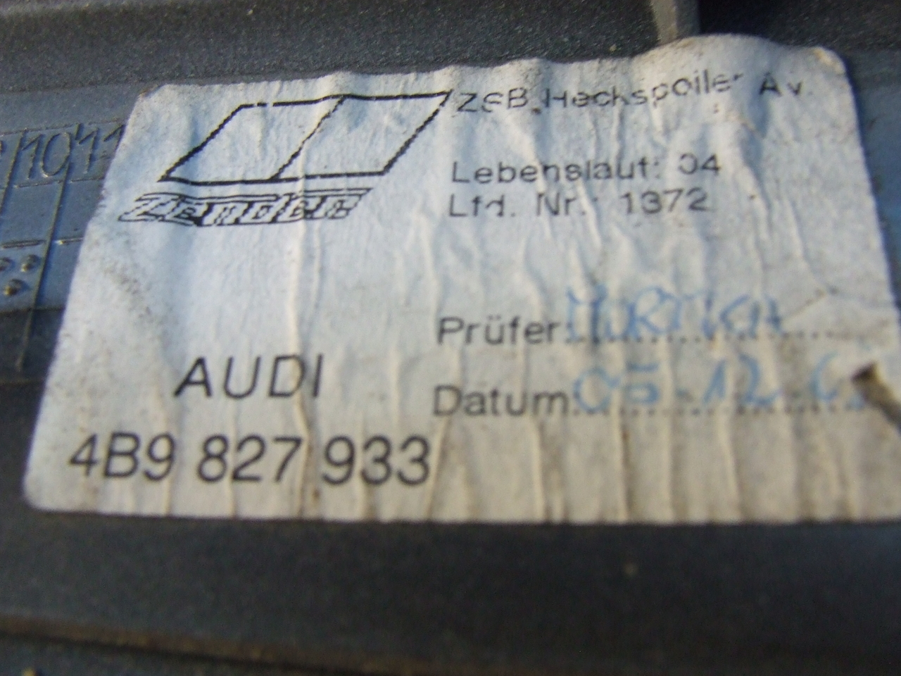

Voici le taf que j'ai effectué ces derniers jours sur ce fameux hayon RS6 :

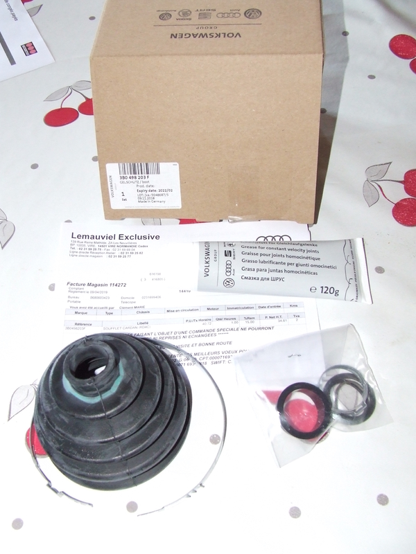

Hier j'ai été chercher chez Audi le soufflet de cardan. J'ai préféré le prendre en OEM que chez un marchand de pièces pour ne pas avoir à le rechanger d'ici quelques mois. J'ai trop souvent vu des posts disant ("le soufflet de cardan que j'ai acheté chez X, n'a tenu que 6 mois. Alors j'ai repris chez Audi, et là aucun problème de durée".)
Certes le prix est en conséquence, mais bon grâce à la remise que j'ai négocié chez Audi pour toutes mes pièces acheté chez eux, j'en ai eu pour un peu plus de 41€.
Par contre, quelqu'un pourrait me dire comment on démonte la noix de cardan côté roue pour que je puisse monter le nouveau soufflet. Je préfère prendre les infos avant de me coucher sous la voiture pour le démontage.
J'attends juste qu'il fasse beau pour commencer les travaux.
Tu tapes sur la partie cannelée avec un jet en laiton et un marteau vers toi si tu ne déposes pas le cardan. Un coup franc et sec, ça vient tout seul.
La noix est maintenue sur le cardan de manière clipsée avec un circlips, mais l'avantage c'est que tu n"a pas besoin de déposer le circlips du coup.

Si, si je dépose le cardan complet. Ça sera plus simple pour faire sans trop se salir.
Donc si serre-clips à retirer ça va le faire.
Merci.

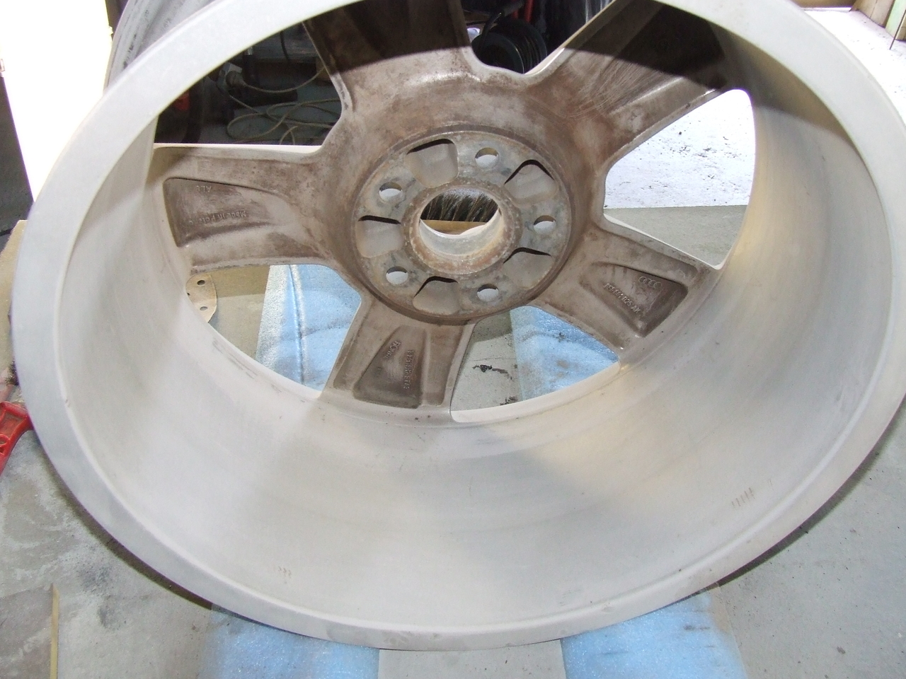

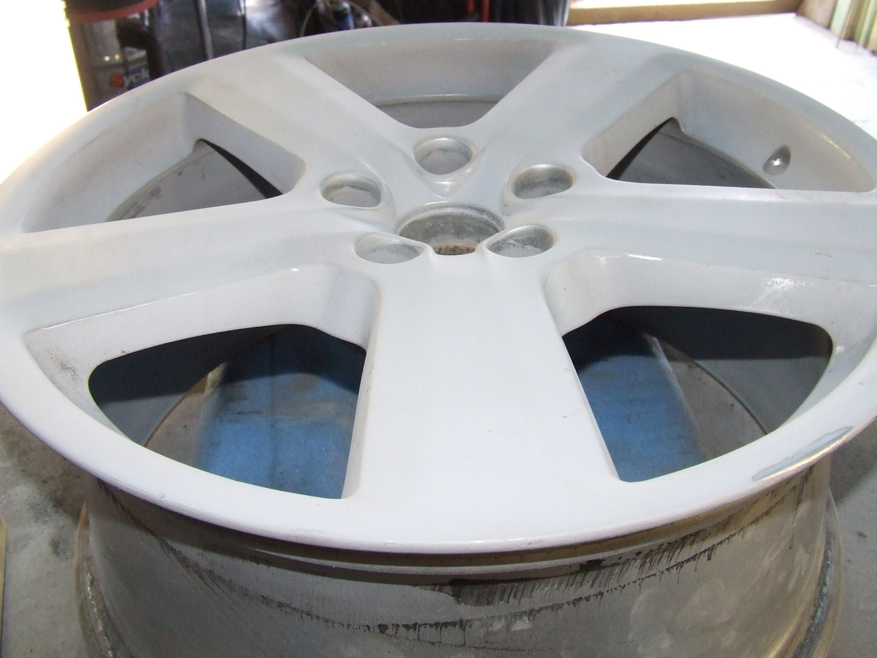

Sinon cet après-midi, j'ai commencé à poncer mes jantes en 18".
Non, PAS de circlips à enlever, juste un coup sec sur la partie interne de la noix ;)
L'un de mes modèles de jantes préféré les old RS6 !
en faite c'est un jonc (N°10) et il se voit pas . pour désaccoupler l'arbre N°4 , une fois le cardan posé il faut remettre la vis N°12 puis visser pour appuyer sur l'arbre comme le principe d'un arrache . le jonc va lâcher , il faut mettre l'articulation bien droite .
pour le remontage ,même principe ,mettre le jonc dans sa gorge sur l'arbre et emboîter tout en appuyant sur le jonc , un peu comme le principe des segments dans un cylindre
