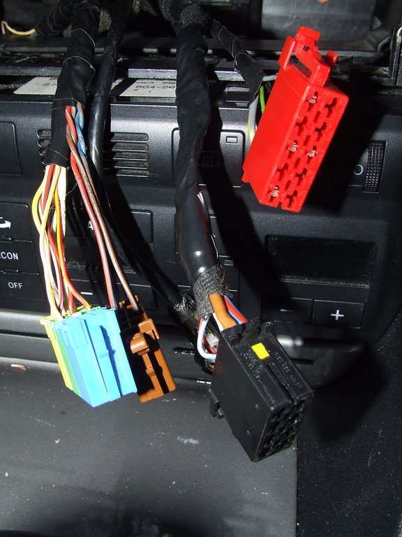

Je n'ai pas pu encore commencer la réfection de mon faisceau, car j'ai une toute petite problématique à résoudre qui va m'obliger à faire des tests de continuité et savoir où vont les fils car sur les 22 fils de mon faisceau, seul 3 de même section (0.35 mm²) n'ont pas les mêmes couleurs que sur le schéma et correspondraient à 3 fils également en section 0.35mm². Reste juste à savoir lequel va où.

D'origine j'ai le système bass-réflex, dont le faisceau a été coupé au niveau des fiches ISO car le "concert" d'origine à été supprimé pour mettre autre chose mais non OEM. J'ai acheté le nécessaire pour remettre le faisceau à l'origine, mais là je bute sur 3 fils voir un 4ème en section 0.35mm² pour trouver la correspondance, car les couleurs ne correspondent pas à celles du schéma que j'ai.
Je veux bien de tes photos et tes schémas ça pourrait m'apporter quelque chose. D'avance merci.

Je n'ai toujours pas résolu ma problématique de mes fils qui ne sont pas de la même couleur, et qui ne vont pas non plus sur la fiche censer les recevoir dans le bas du montant de porte avant droit.

Aujourd'hui j'ai finalisé la réfection de mon faisceau de la audio.
Voici quelques clichés de ma réfection.
Me reste plus qu'a trouver le bon faisceau pour raccorder mon RNS-E.
