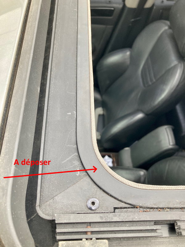

Salut Vladi, je vais avoir besoin de tes souvenirs du démontage du ciel de toit avec le toit ouvrant, j’ai déjà démonter tous les montant mais reste coincé juste au niveau du toit ouvrant 😟
je n’ose pas tirer trop fort, y a t’il un truc à faire avec le toit ouvrant pour le désolidariser ?
d’avance merci 😉
Salut à toi Christophe,
Oulalah, c'est loin comme démontage. Je ne me souviens pas d'avoir forcé où que ce soit pour le démonter.
Si t'as une photo pour me montrer à quel niveau ça coince chez toi, ça me rafraichirerai certainement les idées.

Je l'ai fais il y a quelques mois, si mes souvenirs sont bons, la meilleure solution, sans rien caser, c'est de démonter la vitre de toit ouvrant en enlevant les (6?) vis qui le fixe à l’armature coulissante ( en position toit ouvert, les vis sont accessibles sur les cotés.)
Suite à ça, la garniture intérieure du toit ouvrant restera dans la partie coulissante.
Ensuite au remontage, il faut effectuer un petit réglage de position pour l’aligner.:AP-Smiles_20:
(Désolé, je n'ai malheureusement pas fais de photo sur cette intervention...:AP-Smiles_u1F61F:)
[Édit] En fait j'ai l'impression que c'est carrément le ciel complet que tu n'as pas encore démonté?..
Si tu veux,  je peux te faire des photos des ciels de toit, car j'ai les 2 A6 qui sont actuellement démontés...
Modifié par D-man
Ce cerclage en aluminium est maintenu par des agrafes. Avec un outil genre spatule américaine, faire levier a plusieurs endroits.
Modifié par D-man
  • Aime 1
Désolé, je ne peux pas faire de photos, mais il suffit de lever le toit ouvrant et il y a 3 vis de chaque cote, sur les flancs de celui ci (a l'extérieur de la voiture)
Je me souviens de n'avoir ni enlevé de vis ni forcé. Je peux juste dire que le ciel de toit tenait à la carrosserie par du Velcro.
Moi je parle de la partie ciel de toit ouvrant.
Soit tu démontes toute la partie mécanique du toit ouvrant pas l’intérieur de la voiture, soit tu démontes le toit ouvrant en verre pas l’extérieur.
Apres, je ne sais pas le but de la manœuvre de Pheto...

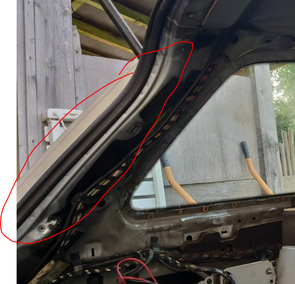

Sinon, comment as-tu enlevé ces 2 montants latéraux stp ? :
Je sais qu'il y a une vis sur l'attache du cache bagage, mais le reste je n'y étais pas arrivé.
(Besoin de décoller le ciel de toit pour changement antenne et surtout ses connectiques)
Regarde la 3ème photo, on voit une partie des agrafes.
Il  y a 1 vis dans la pièce qui permet de maintenir le cache bagages et une vis torx dans le montant au niveau ou tu clips le filet et 5 ou 6 agrafes, il faut t'aider d'un grand tournevis plat pour ne pas casser les montants.

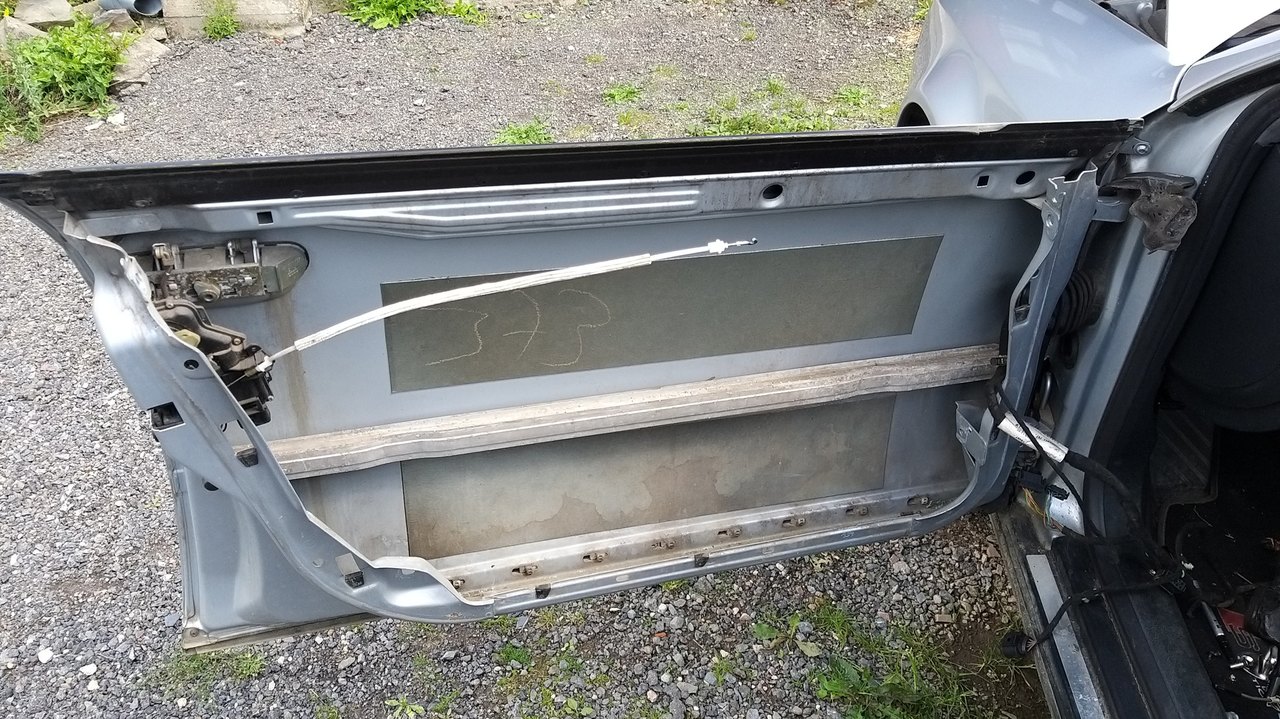

J'en profite pour te demander  comment tu démontes les garnitures de porte arrières.
Juste 2 vis sur les tranches en haut et tu soulèves un peu, tout vient ensuite, c'est ca ?
Je dois graisser la tringlerie des vitres qui ne remontent plus sans les aider manuellement. (graisse silicone en pâte, pas en bombe, c'est bien ça ?)
