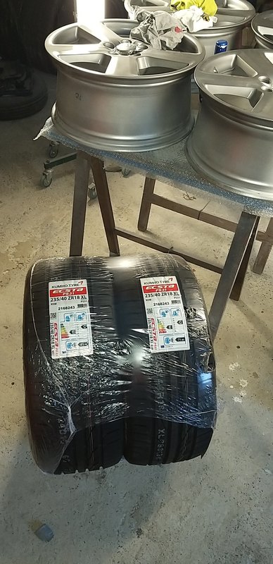

Il ne me reste plus qu'à faire monter les pneus. D'ailleurs j'en ai 2 à changer, et je m'oriente sur des KUMHO.
Je suis en Landsail LS588 sur l'allroad et c'est le 2ème train de pneu de ce modèle que j'y monte et j'en ai mis un jeu sur la 8P de mon épouse
j'en suis très content et en plus ils sont pas cher
Kumho, je connais depuis plus 25 ans, car j'en vendais quand j'étais magasinier pièces auto, et j'en mettais sur mon auto.
Ils ont une bonne tenue de route et durabilité. J'en ai toujours été satisfait à chaque fois que j'en trouvais.
Maintenant on en trouve partout. Kumho est le 1er fabriquant coréen à être présent en 1èrs monte sur Mercedes-Benz.
Son prix est également correct.
Je commande ça semaine prochaine.

Voilà, les pneus sont enfin arrivés hier en début d'après-midi.
Il me reste plus qu'à trouver un créneau, pour les faire monter.

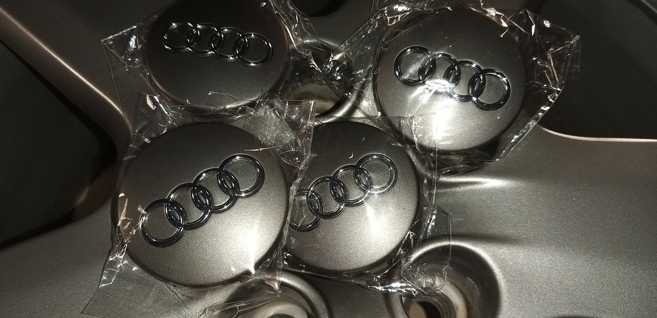

J'en ai également profiter pour acheter de nouveaux centres de roues qui vont passer en covering carbone.
