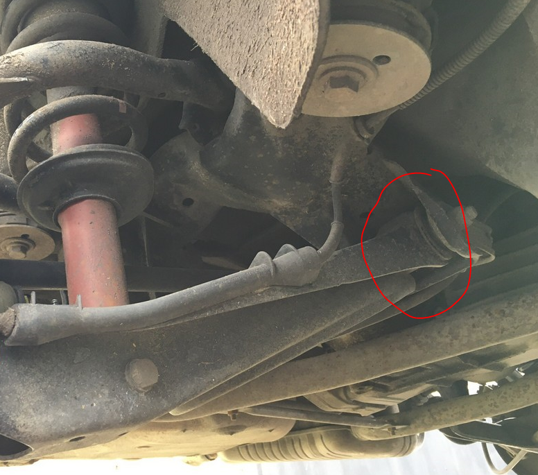

Sinon CT passé ce matin et retoqué pour la rotule du bras inférieur ar AR gauche. Quand j'ai fait mes amortisseurs j'ai fait l'impasse dessus et je n'aurai pas dû.
Tampis pour moi.
Donc voilà, la commande est passé.
D'ici quelques jours tout sera ok.

Il y a 12 heures, vladi6 a dit :
Tu parles d'un de ceux la ?
Il me semble que c'est pas une quattro en plus la tienne. Ca doit pas être foutu pareil.

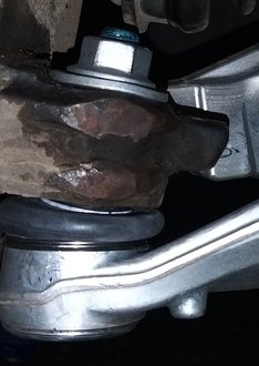

Aujourd'hui réception des pièces pour le train AV et le nécessaire pour la vidange.
Aussitôt réceptionné (vers 16h), je me suis mis en tenue et suis passé sous la voiture et commencé le côté gauche.
Alors on démonte.
Tout cest bien passé sans encombres.
20210315_180433.thumb.jpg.054dc616ecb2c41669861af8a8c95b04.jpg20210315_180452.thumb.jpg.08d6eae39ba9d92a50baee92179b386b.jpg
Et on regarde les pièces HS.
20210315_180508.thumb.jpg.8d04fc58d2f9faf3e123f4f2021a80de.jpg20210315_180531.thumb.jpg.baf4d3716b1d87ba4bd5a31876b073c6.jpg20210315_180541.thumb.jpg.5d5c211cf5f7b4932f044ae50c03d0ce.jpg
Pour le remontage,  comment dire ? Les doigts dans le nez 🙂🙃🤣.
Moins de 20min pour remonter l'ensemble.

Pas trop galéré pour le serrage au couple ?
Me rappelle que le 70nm + 90° de serrage couché sous la voiture, chauuuuud !
On voit aussi que le bas de la fusée s'est pris des bons coups de massette et que la rondelle tire un peu la gueule :AP-Smiles_u1F613:, mais je vais rien dire, parce que moi j'en ai vraiment chié pour les en sortir...
Sinon, tu pourrais me photo l'endroit sous la voiture où tu poses tes chandelles stp ?
Joli travail et bon courage pour la suite :AP-Smiles_u1F60E: !
J'ai serré à ma force des bras, car impossible de passer une clé dynamo à certains endroits.
Pour les chandelles je les pose à environ 10/15cm en arrière du bas de l'aile sous le bas de caisse.  Désolé pas de photo.
