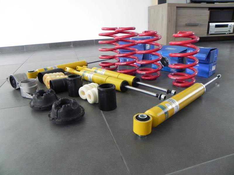

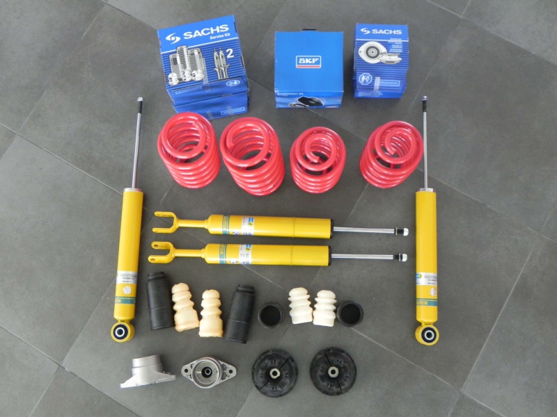

Bon sinon, ça y est, j'ai reçu mes amortos... :hot:
Voila les bestiaux : Bilstein B8 et ressort Eibach sportline -45 :
Une vue d'ensemble de toutes mes pièces

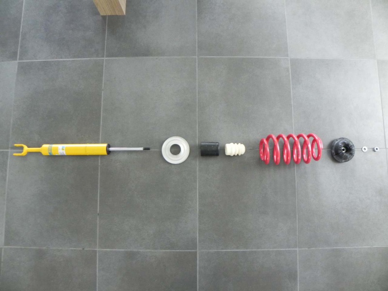

Un éclaté de l'amortisseur avant dans le sens de montage

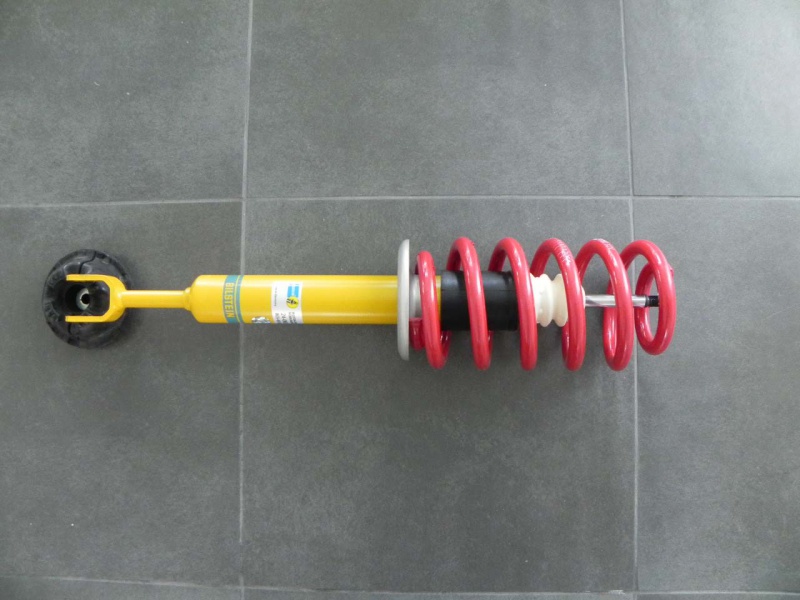

L'amortisseur avant assemblé (j'ai mis la butée en bas d'amortisseur, juste pour qu'il soit droit, sinon vous vous doutez bien que cette pièce est en haut comme sur l'éclaté ^_^ )

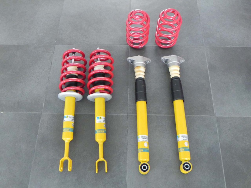

Et enfin une vue d'ensemble des amortisseur assemblé
^_^ Voilà, y a plus qu'à...
... attendre le beau temps pour pouvoir tout monter <_<
:eldiablo: :eldiablo:
:Forum68: :Forum68:
Aller, t'es pas en sucre ^^' Go go !!!! :bigthumbup:

Tu feras le montage des ressorts + amortos avec tes jantes 16 ? c'est pour que j'ai une idée, si je remplace juste mes ressorts pour le moment pour avoir un style pack sport :bigsmile:
Oui à mon avis, je les aurait monter avant d'avoir les jantes. Mais je doute que ce soit très jolis, car je la descend de -45mm quand même, donc avec le 16" on verra bien mais bon...

Salut LSDA, super matos oui!
Moi je viens tout juste d'avoir l'info que le colis était parti.
Dit moi les coupelles en feraille des amortisseurs avant sont fournis avec ou pas?
Car je ne l'ai pas commandée...
Je pense également commandé chez audi des vis neuve aussi, au niveau des bras de suspensions
Vivement le montage
Merci michael c'est simpa, malheureusement pour moi j'habite un peu trop loin :rolleyes:
Salut mehdi, oui la coupelle grise fait partie de l'amortisseur, c'est fourni. Je pense que pour les B4, tu auras cette coupelle intégré au corps de l'amortisseur, enfin je crois. Je viens également de commander mes vis neuves chez Audi, je les aurais lundi.

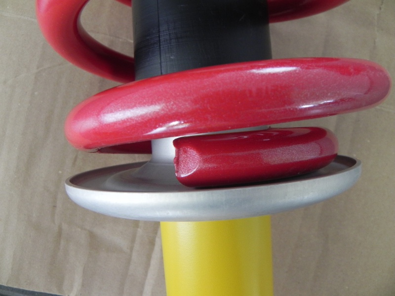

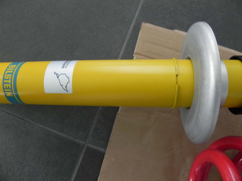

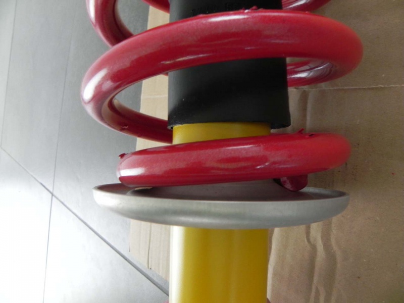

Voila une question que je me pose au sujet de l'appuis du ressort sur la coupelle d'amortisseur avant.
Comme vous pouvez le constater sur les photos ci-dessous, la coupelle grise n'a pas de forme spécifique pour épouser la dernière spire du ressort lorsque celui ci vient être posé dessus.
Du coup, je trouve que la surface d'appuis et plus petite qu'avec un amortisseur classique où la coupelle n'est pas plate, mais avec une gorge dans laquelle vient se loger le ressort.
Le ressort en appuis:
la coupelle de forme parfaitement plate:
Quelqu'un a déjà posé des B8 de ce genre? Le ressort semble être bien à plat, mais je me pose la question sur la répartition des efforts sur la surface d'appuis...
Je me pose peut être trop de question... :rolleyes:
Par contre, petit avantage de ce genre d'amortisseur avec coupelle indépendant, c'est que comme vous le voyez sur la photo ci-dessous, c'est un clip d'arrêt qui vient se loger dans une rainure faite sur le corps de l'amortisseur. Du coup petite astuce que pas mal font sur leurs Jap (crx, civic...) dans le cas où l'on trouve sa voiture encore trop haute de l'avant, où si l'assiette de la voiture est à plat et qu'on veut qu'elle pique un peu plus du nez (histoire de déplacer le centre de gravité ver l'avant) :
---> faire faire une rainure plus basse sur le corps de l'amortisseur, pour descende la coupelle, et ainsi faire perdre selon ses désires quelques précieux millimètres à l'avant. Apparemment les B8 sont conçu pour travailler jusqu'à un abaissement de -60mm :rolleyes:

Pour ce qui est de mon intérogation sur la coupelle et le ressort, aucune idées? :unsure:
Je connait même quelqu'un qui fait du circuit avec une CRX et qui à fait fileter le corps de l'amortisseur pour transformer son B8 en combiné fileté... :rolleyes:

salut ,
c'est bizarre , je crois (si mes souvenirs sont bons) que la coupelle était soudée sur les B8 que j'avais et sa forme n'était pas plate .
il y avait une butée pour empécher le ressort de tourner .(en fait je n'en suis pas si sûr , c'était peut etre sur la coupelle du haut , vérifies sur les tiens )
est tu sûr qu'il ne manque pas une coupelle en en caoutchouc qui se pose sur celle là ?
c'est allucinant de voir que tout le poids de l'avant de la voiture repose uniquement sur un clips :blink:
désolé ce que je te dis ne t'aide pas vraiment
LSDA envoie un MP à Dadou130 section A3, il est la en ce moment et je crois qu'il a monté des B8 sur la sienne, il pourra surement te renseigner :jap:
Salut Yannick,
Oui c'est la même réflexion que je me suis faite quand j'ai vu ça. Ca paraît léger, mais bon ils doivent savoir ce qu'ils font chez Bilstein...
Par contre tu as raison c'est peut être uniquement la coupelle du haut qui empêche le ressort de tourner.
Ton kit était bien un B12? peut être que l'amortisseur est encore différent alors. Tu avais une grosse tige d'amortisseur? (je préfère préciser :bigsmile: )
