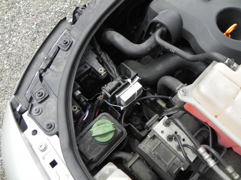

Coté conducteur :
Je l'ai mit ici, il y a une place monstre, comme s'il manquait une pièce à mon moteur, je ne sais pas si vous c'est pareil, ou si quelqu'un sait ce qu'il se monte à cet emplacement (une option peut être?)
Donc la je l'ai fixé avec 2 colson, ce n'est que provisoire, car j'était assez pris par le temps. Cette semaine (entre 2 averses) je fais vais percer à cette endroit histoire de le visser proprement...
Et pour le coté passager, je ne peut plus faire de photo une fois le phare remonté, on ne le vois plus du tout, ça fait propre, ça ne fais pas élément rajouté.
Donc tu verras une fois le phare démonté, à l'intérieur de l'aile au niveau du passage de roue, sur le châssis de la caisse, il y avait un trou taraudé pile poile au bon diamètre de vis fournis avec le support de ballast. A croire qu'il était là pour ça, car rien de fixé dessus :blink:
Pareil, je l'ai fixé avec le support, mais il faut que je re démonte, car je vais y mettre entre le support ballast et la caisse un adhésif mousse double face pour évité les vibrations...

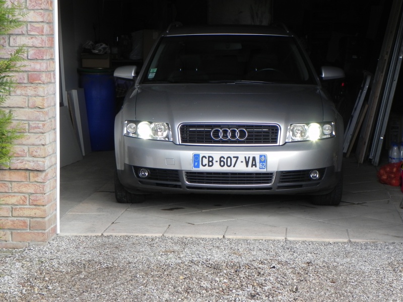

Sinon voici une tite photo mais le rendu n'est pas top... <_<
Pour info, je rappel que c'est du 5000K

pour ma part c'est exactement le même montage :bigthumbup: a part que j'ai monté le ballast à l'envers cote conducteur (la tete en ba) pour me reprendre sur le trou en bas du support.
L'endroit coté conducteur, se monte le chauffage stationnaire qui est une option <_< B)

Sinon, pour ce qui est de la couleur, finalement ça va. J'ai fait le test de la glace, en arrivant à une cinquantaine de mètre face à une grande glace miroir d'un magasin, j'ai vu ce que ça donné, et c'est nickel. Je trouve que ça fait très proche d'un xénon OEM.

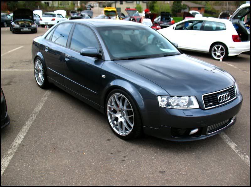

Voila celles qui me font rêver : VMR 710
Avec une petite illustration:

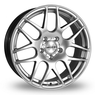

Et voilà celles que j'achète : Dotz Exil
Avec une petite illustration :
Bon c'est décidé, je prend ceux la...

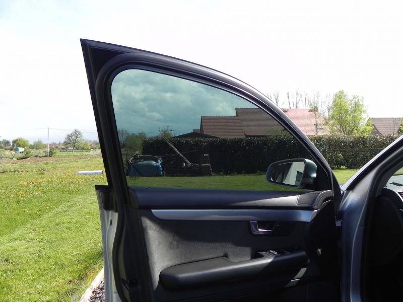

Voila la voiture terminée. Je suis très satisfait du résultat. Ils ont super bien bossé, et la teinte est parfaite. Pas trop foncé pas trop clair, j'aime bien. :rolleyes:
La visibilité de l'intérieur est bien mieux que ce que je pensais.
La société s'appelle : "Teinte et Protection" à Bailleul dans le Nord pour ce qui sont du coin et que ça intéresse.
Malheureusement pour les photos, va falloir attendre qu'il arrête de pleuvoir, car la c'est la misère <_<

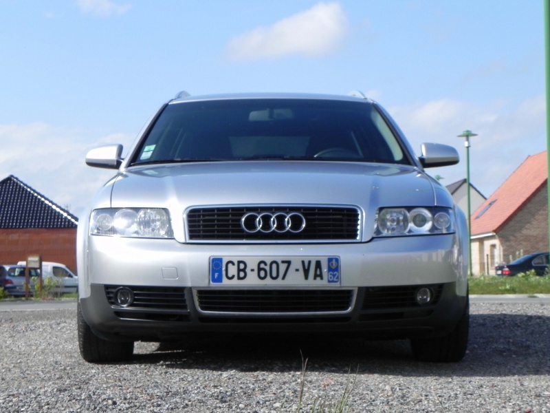

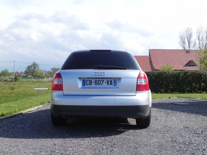

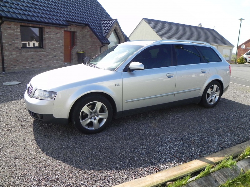

Bon et bien une belle éclaircie se présente, j'en profite pour sortir faire quelques photos pour vous montrer le résultat.
Petit rappel, ça c'était avant :
Et voilà maintenant :
Alors, qu'en pensez vous? :rolleyes:
Super !
Il y a que sur la premiere photo ou je trouve que l'on voit fort les lignes du désembuage de la custode.
Mais je pense que c'est un effet avec le soleil, car sur le reste on ne voit rien :bigthumbup:
