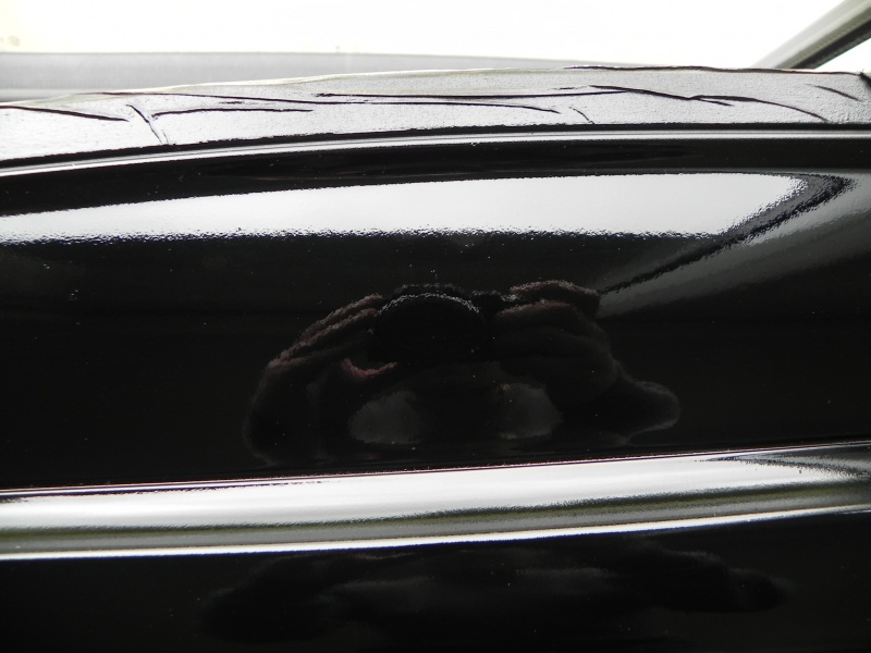

J'ai passé ma couche de vernis, et le résultat est pourri :madgo: par endroit c'est bien brillant, et à d'autre endroit ca fait mat pendant l'application, et je pensais qu'en séchant ça allait s'uniformisé, mais que dalle! ça reste pourri! :madgo: . Je ne comprend pas, y a surement un truc que je fait mal...
Vu que j'y ai claqué une bombe complète, y a la dose. Je vais bien laissé sécher et je ferais un test avec du polish pour voir si j'arriverais à le faire briller uniformément...
Sinon, re-ponçage au 1200 et 2000 et je l'amènerais surement au gars qui va me peindre mes bas de caisse, pour qu'il me claque un vernis. Si il y a des experts en carrosserie, je suis preneur de conseil...

c'est un vernis spécial plastique tu as appliqué ? sinon sympa les jantes
Pour ta peinture,
Soit tu met pas assez de vernis ou alor c'est un voile qui ce met après quand tu peint a coté. Il y a toujour des résidu qui vienne ce posé dessus et qui font un aspect rapeux...
Avec de la bombe pas évident d'obtenir un bon résultat, surtout si tu veut que ca dure...

Tu penserais pas comme moi, un coup de polisheuse et la partie matte par magie deviendra brillante, le vernis pas séché ça attrape tout dans l'air d'oû les cabines :reflexion:

Oui c'est le vernis de chez Motip, tout comme le primer et le noir. J'ai peint dehors, donc je pense pas qu'il y est un voile d'autre chose qui ai pus se poser en même temps.
Je vais voir pour rectifier le tire demain à la polisseuse.
J'ai fait une photo du rendu, mais pas évident de vous montrer le défaut, sur la photo ça rend pas mal...
Aille pas cool ....
Donc demain westanting... Puis polish ... 3M? Ou MEG?ou MENZ?
En tout cas qui tente rien n'as rien ....
J'avais eu le même tours en faisant les plastiques intérieur de mon ex golf 4 et en faite c'etais un problème d'humidité et de l'air trop frais.
Salut LSDA,
Je pense que la polisheuse avec de bons produits va faire son effet surtout si tu as fait plusieurs couche c'est l'intérêt :)
je pense que tu devra repartir sur un wet quand meme.
1000, 1200, 1500 et 2000.
Ensuite tu passe tes polish et tu devrai t'en sortir :coucou:
Enfin essaye avant sans wet, tu aura peut etre un bon rendu quand meme ;)

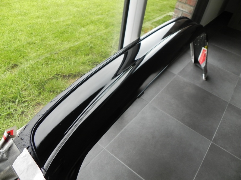

Bon, je me suis aménagé une pièce encore en travaux chez moi, en cabine de peinture chauffé lol.
Je vien d'y remettre une bonne couche de vernis. Je laisse sécher bien au chaud et je verrais ce que ça donne.
Dans tout les cas je finirais par un polissage en espérant parfaire le brillant. J'ai un flacon de swirl X de chez Meg à utiliser, sinon j'ai les menzerna Power Gloss et Power finish, mais il me manque celui de finition...
Donc je pense le faire avec le Meg.

Bon je verrais. Sinon j'ai re-claqué 3 bonnes couches de vernis. Le rendue est déjà bien mieux.
A la 1ère couche, c'était un peu mieux, mais il y avait toujours quelques zones mat. Pourtant salle chauffée à 24°C et même le PC était un peu chauffé au dessus d'un radiateur. Du coup je décide de mettre une 2ème couche, et là c'est le drame, la bombe s'est mise à faire des gros crachats sur la fin, pourtant je l'ai bien secoué + de 2 min, et je l'ai même fait chauffer sur mon radiateur. :mur:
Du coup de rage j'ai claqué la 3ème couche, en insistant bien à la limite de la coulure, au lieu de faire par fine couche comme indiqué. Et la en restant plus longtemps sur la zone, elle s'est bien chargé et le rendu était bien brillant. Du coup j'ai fait toute la 3ème couche comme ça.
Il me restera plus qu'a poncer les quelques crachats et polir un bon coup. Je pense que ça suffira.
En tout cas, c'est la dernière fois que je peint de si grande surface à la bombe. J'avais déjà fait mes rétro en Gris alu mat sur mon A3, c'était bien plus simple...
Finalement, 1 bombe de primer, 2 bombes de noir et 2 bombes de vernis, à 14,35€ pièce, c'est une belle perte d'argent, à ce prix la le copain qui va peindre mes bas de caisse me l'aurait fait, et ça aurait était nickel!!! :madgo:
:yell_1_prv: JE NE VEUT PLUS ENTENDRE PARLER DE PEINTURE A LA BOMBE!!!!!!! :madgo: :mur: :colere:

Top le rendu, si tu ponce part du 1500 et pas 1000.
Tu fait 1500 et 2000 sur les endroit ou tu trouve pas top et après tu claque un coup de polisseuse et ça sera parfait.
Par contre ça fait cher ta modif. Au pistolet ça t'aurai coûté moin cher
Et lubrifie bien et appuie pas de trop sur ton papier
le rendu est pas mal en photo
avec le gris du reste du pc ca va etre terrible

Merci des conseil vinc'. J'ai vu tes photos de ton wetsanding, chapeau mec!
ps:moi aussi j ai le meme carrelage
Merci, j'ai hâte de retirer les papiers de camouflage et de voir le résultat final.
