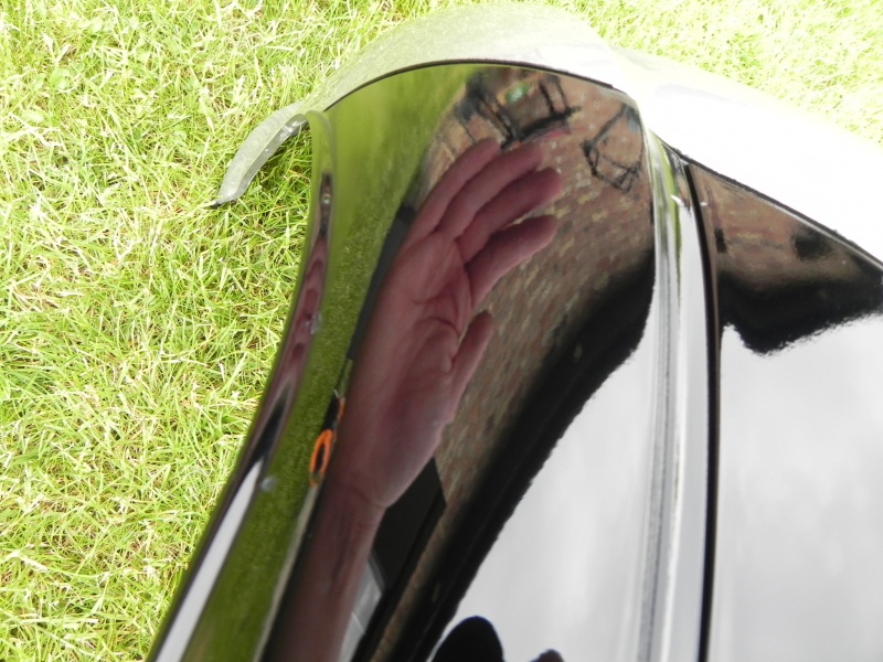

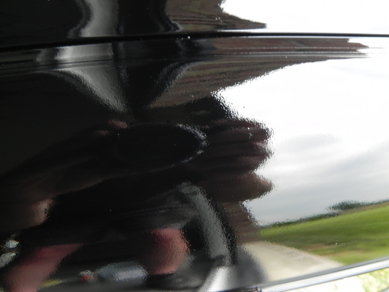

Cette après midi, j'ai bossé sur mon pare choc arrière.
Souvenez vous, je vous avais dit qu'en mettant la dernière couche de vernis, la bombe avait fait des gros crachats <_< et le resultat après 5-6 couches de vernis n'était vraiment pas top, très pelure d'orange.
J'ai donc décider de procéder par un petit wet sanding sur les zone ou la bombe avait craché:
Le default :

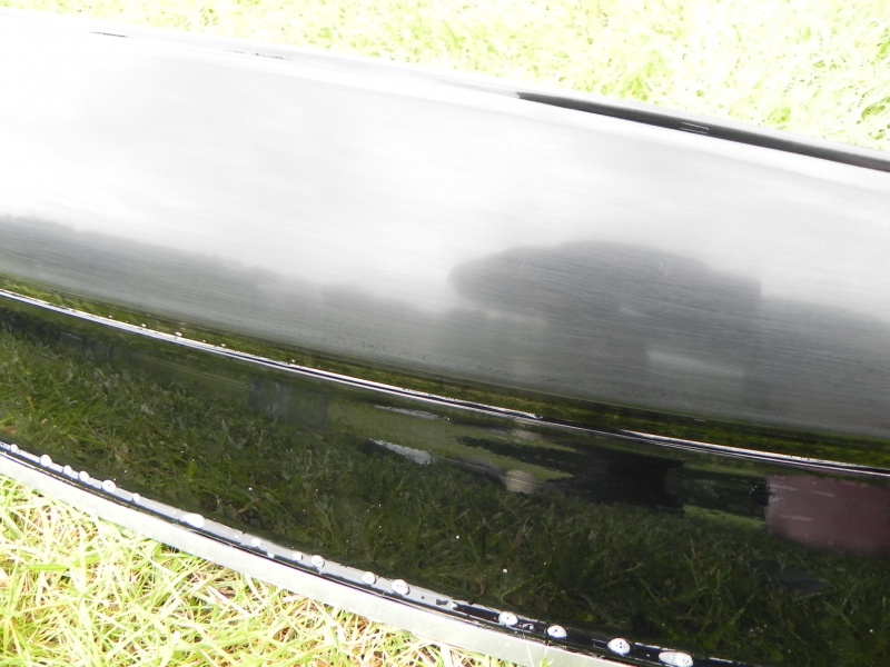

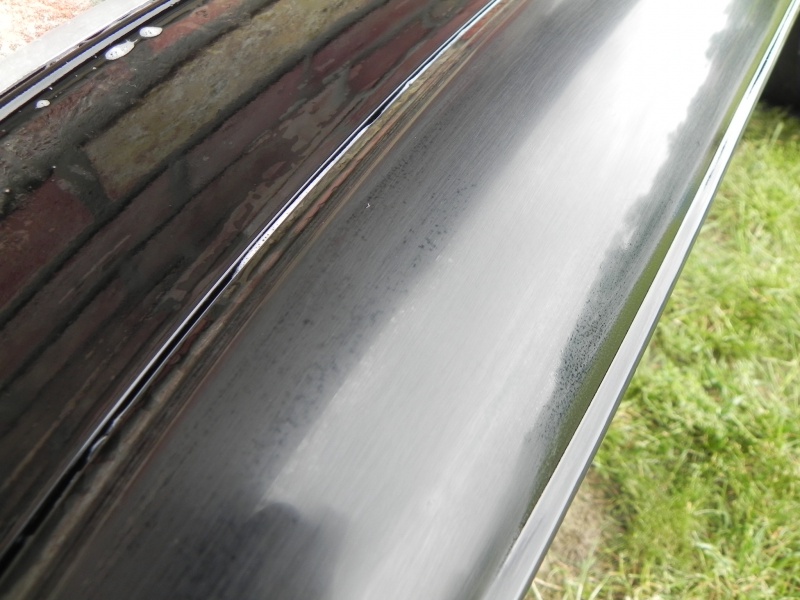

Ponçage au 1200, 2400 puis 4000 :

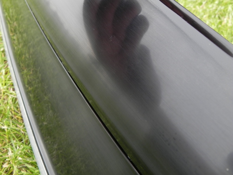

Ensuite passage de la polisseuse : Pad noir Lake Country, avec le power finish menzerna. Au passage, merci à Vincent pour m'avoir rappelé quel produit et quel pad utiliser, je suis débutant et je m'y perd avec tout ces nom... ^_^
En voyant le résultat sur cette zone, je me suis dit que je pourrais essayer d'atténuer la pelure d'orange
J'ai donc décidé de tout poncer au 1200, 2400 puis 4000. Voici quelques photos de la phase de ponçage :
Un 50/50 un peu grossier

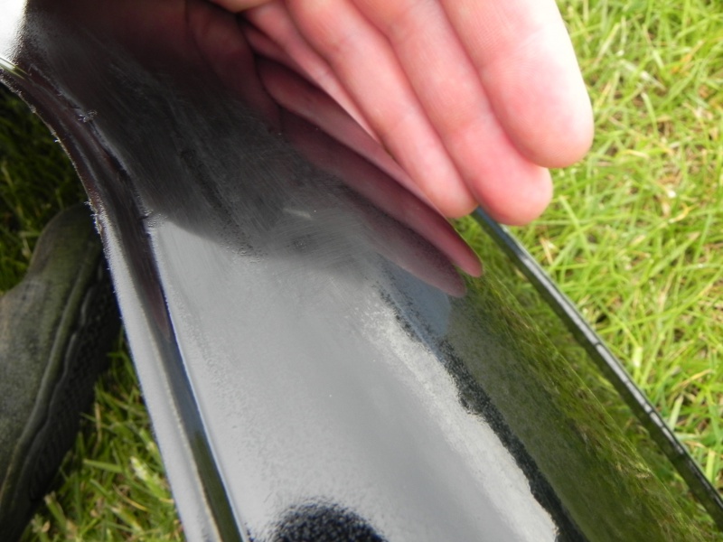

Encore un petit défault :

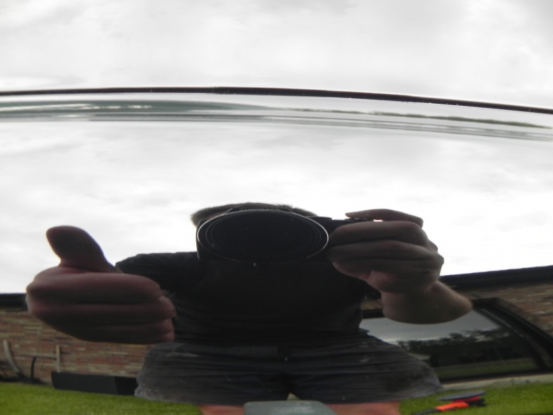

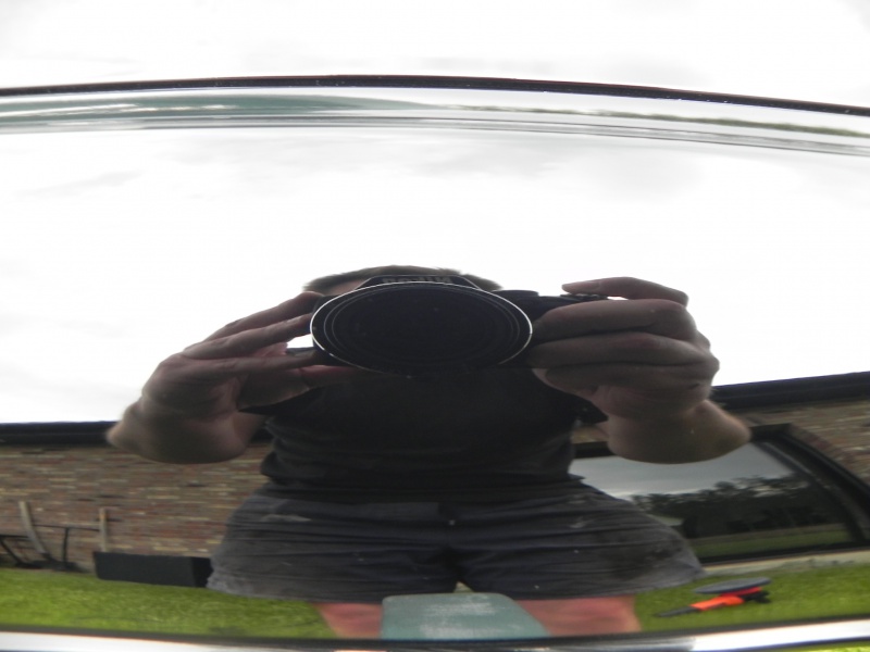

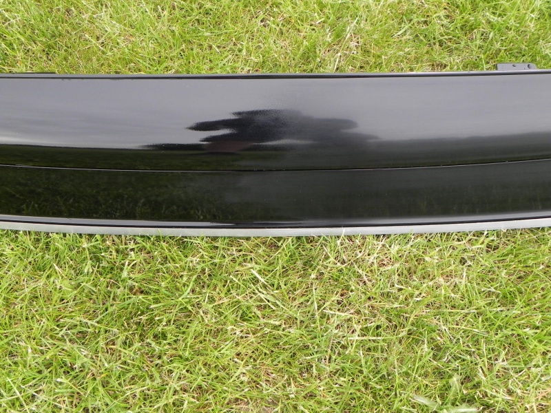

Résultat final, autant dire que je suis très content du rendu, surtout que c'est la première fois que je fais mumuse avec une polisseuse.
Voilà, plus de pelure d'orange. Ca rend encore mieux en vrai, on a l'impression que c'est peint au pistolet...
Je suis trop content :panda:

Ta géré ton slip pour le polissage ! Bravo !
Ta pas un peu de wet miror finish ou un ptit glaze pour poser dessus ?
Modifié par Vincent R.
comment il se la raconte le Vince ;) :D
Pad noir un peu beaucoup légé pour rattraper le wetsanding, j'aurais utilisé le blanc.
bah ouai tio ^^
Un connaisseur vrai maintenant :MdrDevil:
Salut LSDA,
Je t'avais dis qu'un coup de Polish c'est le top, t'as super bien gérer, j'ai la polisheuse mais j'ai qu'un produit rénov peinture de abel auto.

Merci ma poule!
De toute façon lorsque je ferais la rénov complet sur la voiture, je repasserais sur le PC avec le mezerna de finition RO 85 machin truc... Puis forcément un glaze et une cire ;)
De plus ça sera plus simple quand le PC sera sur la voiture, car la, pas évident de travailler comme ça, le PC entre les janbe pour le tenir.
Au début j'ai pensais à toi pour te demander ces infos, mais je me suis dit que tu étais surement occupé avec ta belle...
Et il me fallait une réponse rapide, car tous le matos était sortis :P
Pour le pad, j'ai préféré y allait molo, n'ayant aucune expérience sur l'efficacité du pad et du polish. J'avais trop peur de transpercer le vernis. Par contre avec un plus petit pad, ça aurait était un peu plus simple pour cette zone.
Mais je prend note de ta remarque :bien:

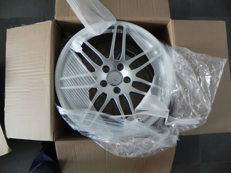

Bon alors voilà, les jantes sont à la maison...
... jusqu'à vendredi, ensuite retour à l'envoyeur... <_<
Lorsque j'ai passé ma commande, je l'ai fait par téléphone, car sur leur site, tu ne sais pas choir ton ET, ils te l'impose selon ta voiture. Du coup ils voulaient absolument me les vendre en ET 43, car ils me certifié qu'en ET 35 ça allait toucher. Bref, j'ai insisté que les voulais en ET 35 8,5" x19". Il à dit OK pour l'ET 35, comme vous voulez... Sauf que ce qu'il a oublié de me dire, c'est qu'en ET 35, c'est du 8" de large :colere:
Lorsque je déballe la première, je la trouvais pas très concave, du coup je vérifie sur le bon de commande, et c'est bien noté 8"x19" :mur:
J'ai trop le nerfs! :madgo: :madgo:
Je les ai rappelé, ils m'envoient le livreur vendredi matin. Il regarde si malgré tout il peut me les avoir en 8,5" ET35, et si oui me fait l'échange, sinon remboursement... Je suis persuadé qu'il ne pourra pas les avoir, du coup j'éspère qu'il ne vont pas mettre 3 semaines pour me rembourser, car je vais devoir en racheter ailleurs.
Je pense aller chez mlv, voir si l'ET29 ça passe sans aucuns risque de toucher.
