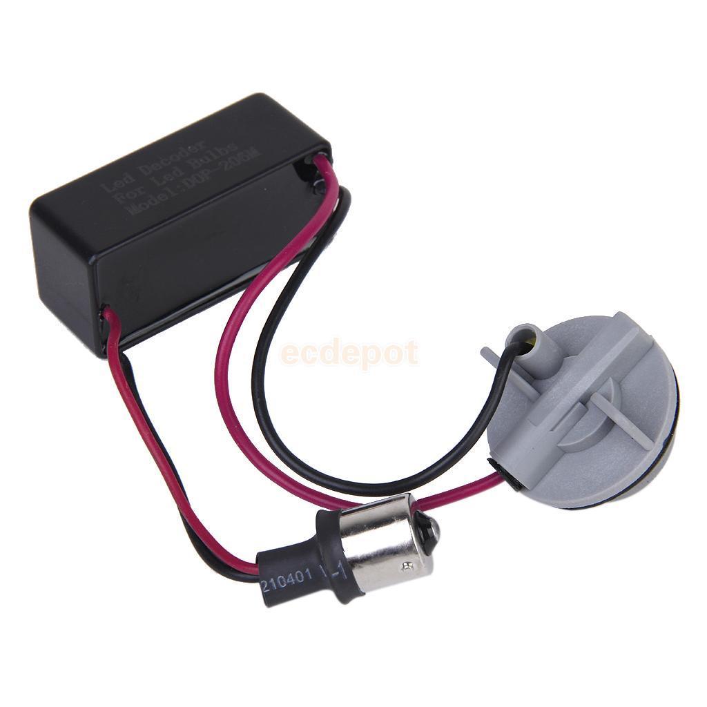

bonsoir a tous,
je me permet de vous demander des infos concernant les ampoules a led pour drl veilleuse recul etc.... voila mon souci ODB me laisse systématiquement l'erreur toute la de la mise en route de la voiture on ma parler d'installer des resistances cependant sur le net plusieurs montage possible quelqu'un a t 'il deja
éffectuer cette modif svp??
amicalement,
Tu peux mettre ça pour les veilleuses
et ça pour les DRL (Attention peut nécessiter de petites adaptations).
ok merci des modifs cest a dire ? ce module chauffe t'il beaucoup ? et pour les AB cest standard ?
Ça chauffe un peu mais rien de violent (c'est ce que j'ai dans mes feux avant). Modifs au niveau des ergots de la fiche grise qui ne sont pas précisément les mêmes que celles d'origines.
Pour les AB, aucunes idées car j'ai mis un kit HID et pas d'erreurs...
D'ailleurs je pense bientôt essayer un de ces module pour DRL pour les feux de recul :roi:
ok super merci !! en fait c'est une résistance la dedans je pense ! q'uen dit tu?
Ah ben jen ai essayer avec dissipateur de chaleur mais ca chauffais beaucoup trop...comment les brancherai tu ?merci
Slt des petites de 25w 6.8ohm et des rx24 de 50w mais cest surtout le bon schema de montage que je lai pas sur le net on sais pas qui croire
Il y a différent type de résistance et selon les valeur ça chauffe grave !!
Celle sur la photo pour les DRL ne chauffe quasiment pas, celle pour les veilleuse chauffe plus mais même à bloque tu peux encore la tenir dans la main (ça chauffe moins que l'ampoule Xénon DS1 donc pas de soucis).
voila cest commander du coup merci a toi jespere qu'au niveau température ca va pas me flinguer le feux car du coup 2 resistances dans chaque feux mais je serais curieux de connaitre le montage électrique...
