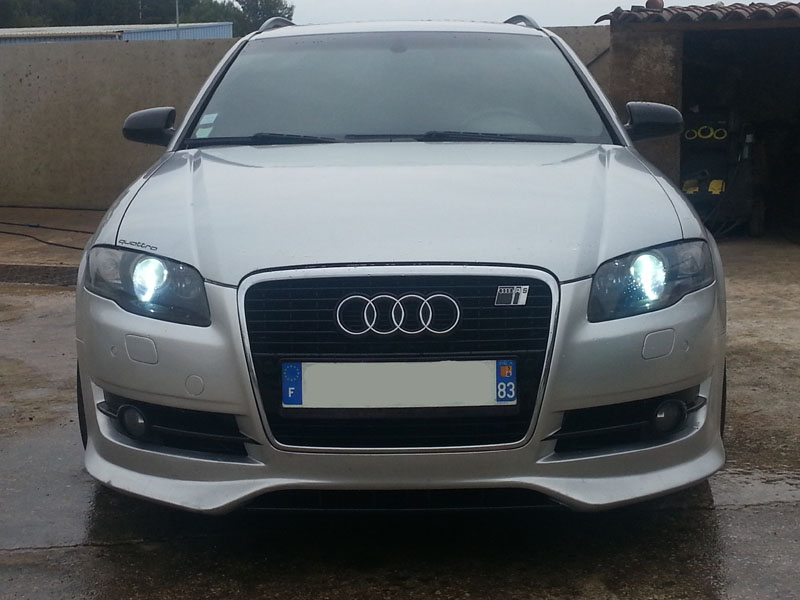

Perso j'ai mis des LED CREE avec résistances bien sur (si tu veux voir le rendu des xenons regarde ma présentation!)
Nickel je viens d'aller faire un petit tour sur la présentation de ton A4 (un grand tour même :D)
Superbe 3.0 le gris et noir c'est chouette ;) J'ai trouvé la photo j'ai hate de recevoir mes ampoules du coup ;)
J'avais peur que cela fasse trop bleu kéké tuning mais de nuit c'est juste pure blanc et même ma femme a vue la différence niveau visibilité !!
