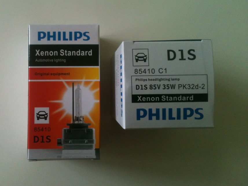

Euh, pour le Bi-Xénon, n'est ce pas des D1S ???
pour le bi xénon c'est du d1S c'est ce que j'ai
j'ai acheté des D1S 6000K sur ebay j'en ai eut pour 100€ les 2 ampoules

et pour vous dire le xenon je l'avais démontée et c'est exactement le même le D1S que yannick82 nous montre.
oui tu peux acheter sur ce site , c'est 100% compatible et de qualité
