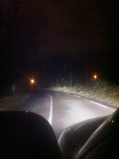

Hello Olivier, Enfin, j'ai réussi à avoir l'intensité lumineuse souhaitée et attendue. Je n'aurais jamais pensé à passer en D1S si je n'étais pas tombé par hasard sur cette discussion de Motortalk. La conversion D3S en D1S a été réalisée par un membre de ce forum. Non par un ballast Mitsu mais par un ballast no name D1S. Il a pris l’électronique de ce ballast et il l'a mis dans son ballast D3S Kedoba. J'ai fait une recherche sur le Web pour trouver un modèle de marque, ne voulant pas faire une adaptation peut-être hasardeuse.... Après plusieurs recherches, je suis tombé sur le Mitsu qui me paraissait correspondre en terme de connectiques. Après une dizaine d'heures d’utilisation, le jaune disparait petit à petit et un (léger) filet bleu apparait à la limite supérieure du faisceau phare. L'effet est sympa même si ça n'apporte rien du tout. Et toujours pas de message à l'OBD. Je ne pense pas en avoir de sitôt normalement. J'attends encore une quarantaine d'heure de brulage des ampoules avant de reposter des photos: l’intensité est censée augmenter encore un peu. T'as raison Olivier, je me suis obstiné et ça a payé : la prochaine étape va être une tentative de nettoyage parfait des lentilles coté plexi car le travail que j'avais déjà fait n'est pas nickel, loin de là. Peut-être que ça m'apportera encore un peu mieux en plus, mais là , c'est de la gourmandise.... Olivier -

Voici les photos pour comparer. Le sol était légèrement humide lors de la prise de photo pour la D3S et sol sec pour la D1S. Désolé pour la qualité car prises avec mon Iphone ( même pas le 6!) et il a fallu réduire méchamment la résolution afin de les mettre en ligne. On voit quand même la grosse différence de luminosité entre les deux types d'ampoules. La raison est que les ballasts en D1S fonctionnent en 85 VA au lien de 42VA. Et certainement aussi au fait que la lumière soit plus blanche, les d3s sont données pour 5000k alors que les D1S sont en 5500K et promettent 20% de luminosité en plus. Je ne regrette pas mon investissement et j'ai retrouvé le plaisir de rouler la nuit. Les D3S n'étaient pas mauvaises et apportaient un vrai plus par rapport au standards ( Osram 66340). Pour ceux qui voudraient faire ce montage, je pourrais les aiguiller volontiers Olivier -
