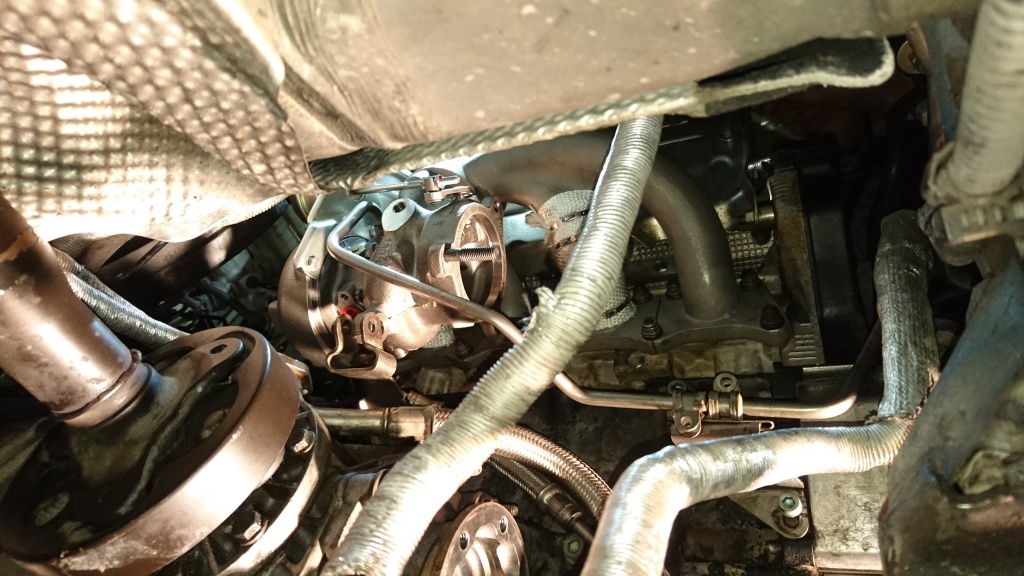

donc Ma méthodologie après faite comme vous voulez... :
donc en gros
- être deux personne, un au dessus, un au dessous
- faire place en déconnectant le cardan droit de la boite et retiré la tôle par-chaleur ce qui fera gagné de la place pour passé les mains
- faire de la place forcement sur le dessous du moteur également ( air restrictor, durite induction etc...)
- dévissé la donwpip et le mettre sur le coté en l'ayant par avant déconnecté au cata.
- laissé les durites eau/huile sur le turbo ( celle en dessous du turbo ) et déconnecté cotés moteur, vous les remettrez par la suite sur le nouveau turbo sur votre établi.
- défaire les fameuses 3vis et prié ... :icon_biggrin:
- défaire la béquille du turbo
- a ce stade tenez le turbo, vous devriez avoir accès aux durites eau/huile sur le dessus du turbo
- sortir le turbo par le haut pour ma part cotés durite induction de souvenir. et sortir collecteur
remonté tout dans le sens inverse avec tout les joints neuf etc...pour ma part le plus chiant a été de raccordés les durites eau/huile et les petits joints qui
vont avec sur le dessus du turbo .
voila j'ai décris les grosses étapes grossièrement, bon courage .

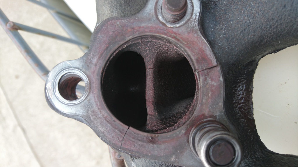

Démontage et remontage fait le week-end dernier, verdict collecteur bien fissuré mais seulement à l’emplacement du turbo (3 vis), pour le turbo grosse fissure sur le corps et deux petite à d'autre endroit.
Pour le démontage tout c'est bien passé, le remontage c'est autre chose ! Une vraie galère à cause du collecteur qui n'est pas d'origine.
J'avais mis de la bande thermique sur le collecteur, mais j'ai du enlever les 3/4 car impossible de visser les trois vis de turbo ainsi que le downpipe.
Le turbo touche le collecteur alors que j'avais limé un peu avant (collecteur), il a fallut limer légèrement le turbo ainsi que le collecteur pour que sa passe, ils sont maintement en contact léger, je prendrais une photo bientôt.
Mais voila, après le remontage fini, le downpipe touche légèrement le flector de l'arbre de transmission, je possède une ligne Milteck jusqu'au cata, downpipe d'origine, quand je décale à la mains la ligne sa touche plus c'est nikel.
Sur la ligne milteck, au niveau de l'intermédiaire il y à un support pour mettre un silent block mais rien sur la voiture pour le placer, oui c'est pas très clair j'avoue lol
Donc je dois faire quoi, prendre un petit chalumeau et chauffer le downpipe pour plier un peu là ou sa touche, ou faire une sorte de support au niveau de l'intermédiaire pour décaler un peu la ligne, mais je devrais percer pour la voiture pour mettre une vis.

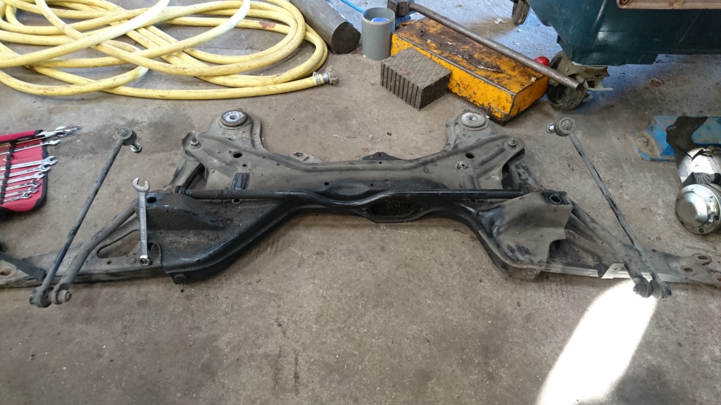

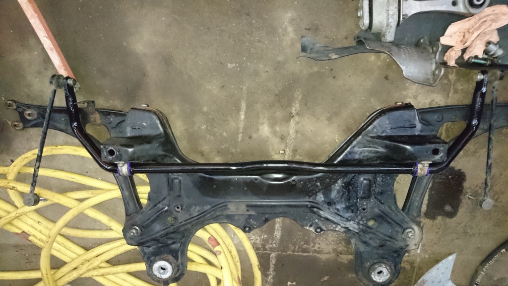

Changement de la barre stab en plus gros diamètre, ainsi que silent block triangles

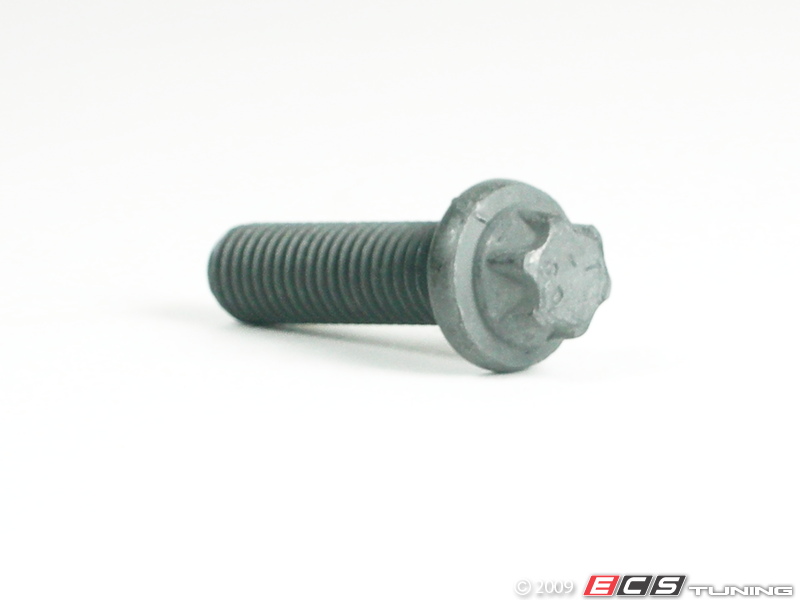

Pour le démontage turbo/collecteur il ne faut pas d'outils spécifique!!?
Les empreintes de vis entre collecteur / turbo ne sont pas classiques, le reste c'est du standard.
L'accès à certaines vis du collecteur necessite de plier une clé plate aussi.

Oui c'est bien ça, je ne connais pas la taille parce que j'ai la boîte complète et pas de souvenir. Ces vis sont à usage unique sinon elles ne font que de se desserrer.
Pour la clé plate j'ai un doute entre 10 ou 13mm.
tu peux utiliser une douille de 11 multipans pour les 3 visses speciales, ca le fait très bien
Ces vis sont spécifiques au K04 ? car il ne me semble pas avoir vu ces vis entre la liaison turbo / collecteur

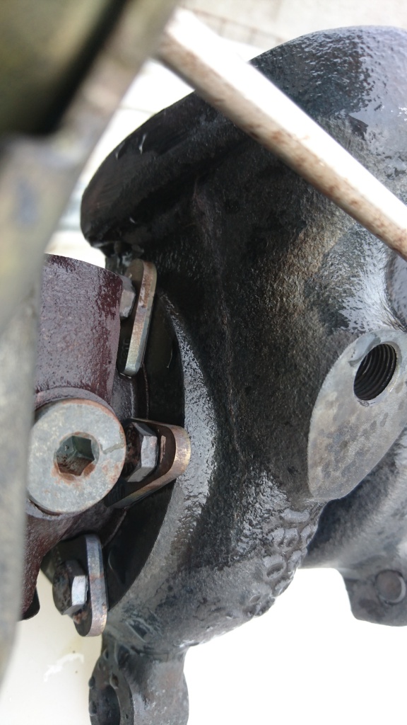

J'ai parcouru ce post bien utile. Je suis en train d'essayer de sortir le turbo de ma 225 et ... c'est quand même bien la m**** !
Le but est d'inspecter le turbo et le collecteur à la recherche de fissures éventuelles, et venir à bout d'une fuite d'huile qui je n'arrive pour l'instant pas à localiser.

Je m'inspire d'Elsawin et de la méthode de @Clemdu0169, mais je bute sur la connexion downpipe / catas : impossible de défaire les écrous semblent soudés par le temps
Avez vous une astuce ? Est-il possible de sortir le turbo sans défaire la connexion aux catas du down pipe ?
Bon comme je suis sur la voiture, je me répond à moi même :
Je suis venu à bout des écrous du down pipe. J'ai passé un coup de brosse métallique, puis aspergé de dégrippant et laissé agir.
Ensuite, j'ai pris un douille de 13 à 6 pans et là ça change tout !
Un petit coup de masse sur le cliquet pour amorcer et hop, c'est venu.
