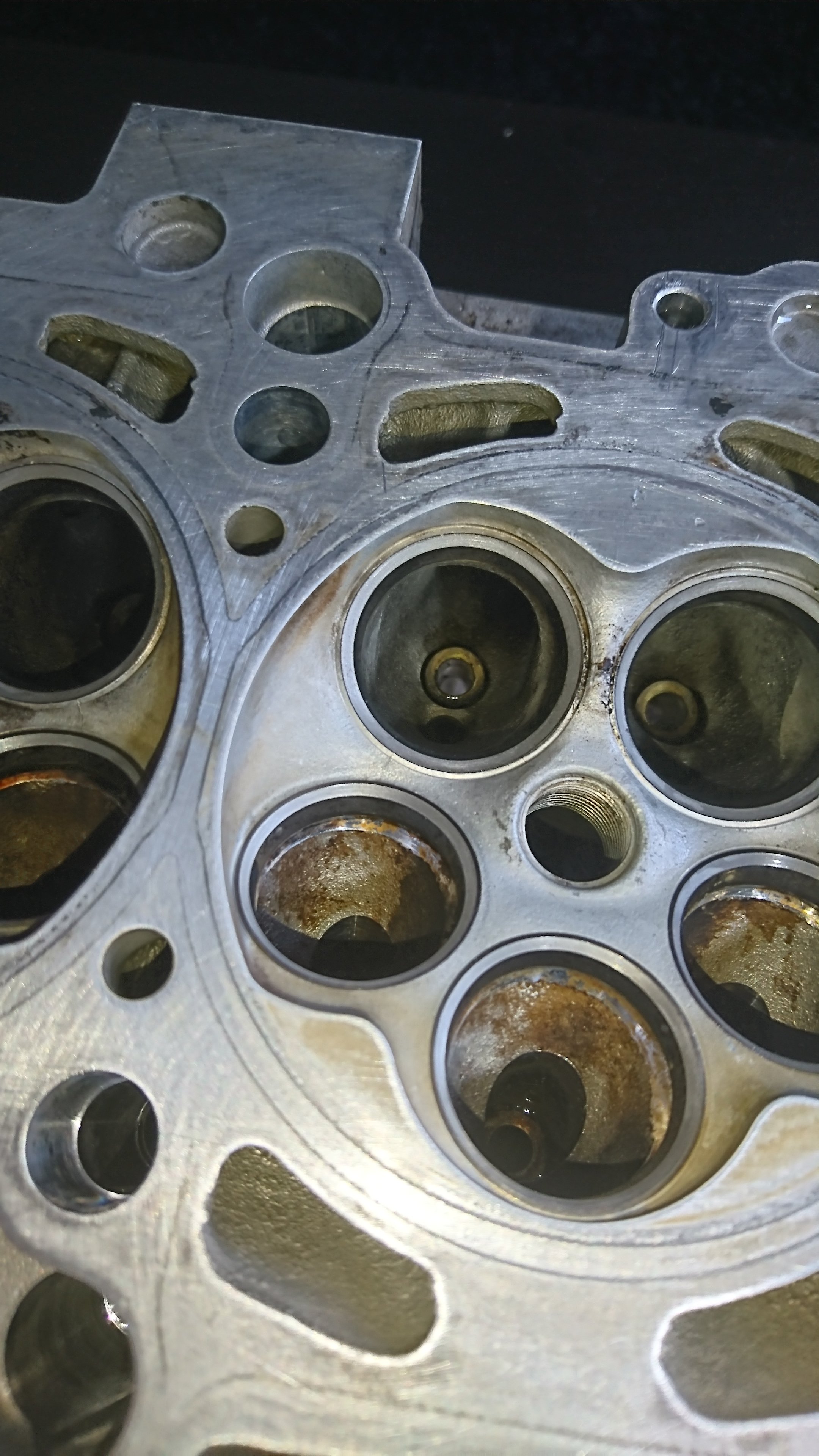

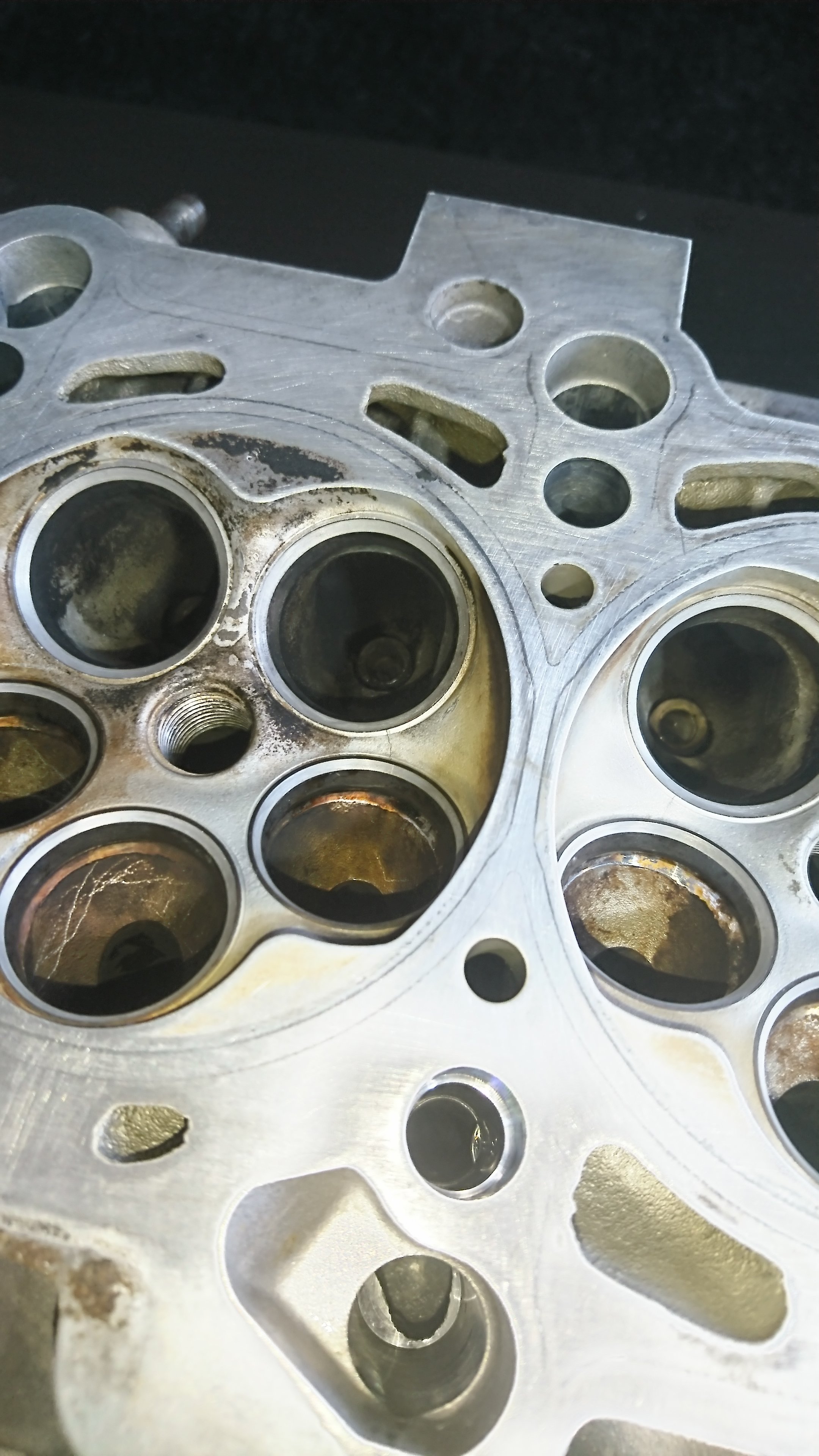

Je voudrais votre avis.
Jai deux fissures. Une plus importante que l'autre... 67f7bf9558b31636564af2be70d0d758.jpgdd186744f127d059c4b1ea9187666d16.jpg
Envoyé de mon F8331 en utilisant Tapatalk
Tu veux un avis sur quoi ? Elle est morte :-\
tu es violant lol
Personne n'a essayé de réparer une culasse de 20vt ? je parle de la méthode ou il rajoute de la matière et il ponce après .
je t'avais dit quand tu disais avoir de la pression dans le vase d'expansion et en effet elle est morte ;)
Oaui et c'est quand j'ai fini mon rodage de soupape que je le voi. C'était cache sous la saleté pourtant j'avais deja fai un nettoyage.
La fissure part en profondeur c'est pas juste un trait superficiel Même avec ajout de matière. Des que sa va chauffer (donc dilater)......
Erfff... Pas envi de dépenser plus. Si quelqu'un a une culasse a vendre par ici faite moi signe
Merci j'avais vu. Je vais passer des coup de fils demain.

Il m'est arrivé la même chose sur ma première culasse.
J'étais arrivé à la moitié du rodage soupapes et la hooo putain !!!! 2 fissures. Les boules
Salut Soldjah,
Peux-tu développer ta phrase ? De la pression (moteur froid ?) lorsqu'on ouvre le bocal de LDR pourrait être un signe de culasse fissurée ?
Connaissez-vous d'autres symptômes plus ou moins visibles correspondant à une culasse/turbo/collecteur HS ?
Mon TT vient de dépasser les 160 000km et je commence un peu à flipper en lisant tous vos messages... Si je doit changer tout ça avant de penser à une reprog', ça craint !
Bonne soirée.
Pour info moi je perdais de l'eau. Pas beaucoup mais asse pour s inquiète. Mise a part sa la voiture roulait très bien. Mais je trouvais louche d'avoir de la pression toujours genre 2 jours apres l'avoir rouler. Si il y a une fuite normalement je devrais pas en avoir

salut zurma,
oui moteur froid, a chaud c'est normal d'avoir de la pression ;)
le souci c'est que y'a plein de symptômes différents mais c'est pas une généralité non plu ;)
pour ta gestion hésite pas surtout ;)
