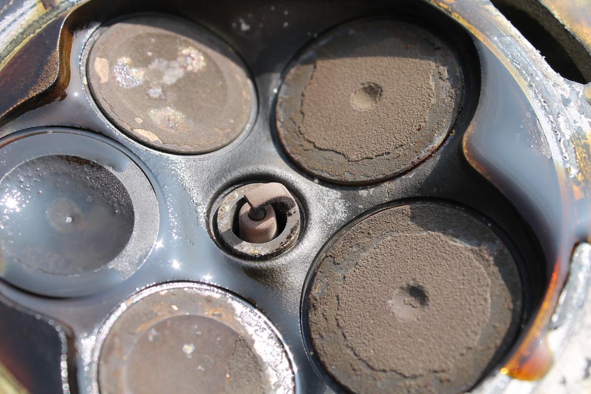

une de plus démonté hier, culasse AMK d'environ 175000km, les quatre cylindres pareils
référence chez AMC de la culasse:
910029 ou 910029K
il existe sur des sites mais pas en Stock
non pas vraiment lol, elle va a la poubelle, on a remonté une culasse de 20000km sur le moteur ;)
Ok tu as bien fait ! J'ai vu ton deuxième garage. Elle est déjà en kit :ninja:
Sur mon TT avec 208000 kms, ça doit être bien fissuré mais si c'est moins puissant qu'un S3.
c'est pas du tout les mêmes gestion sur le 150 et 180cv, mieux pour la fiabilité quand même ceux là, les gestion 210/225cv sont vraiment pas génial en richesse donc EGT très haute donc culasse/turbo/collecteur qui fissures ;)
Tout à fait, les économies de carburant coute cher en fiabilité sur les 210/225cv.
