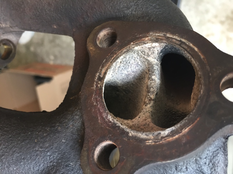

20161229_164831.thumb.jpg.1475d0cde12ffa
20161229_164903.thumb.jpg.3a847ab768952a
Des fissures partout. 160 000km, collecteur pas mieux. Et pourtant je prend soin des autos.

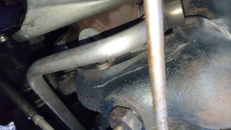

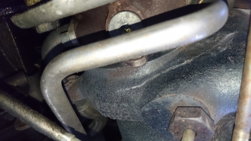

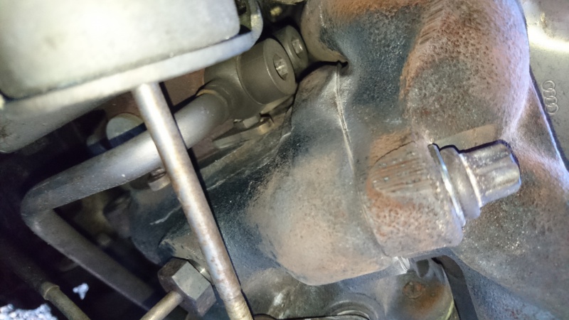

Je suis à la recherche de renseignements car le turbo de mon S3 à fissuré, plus de patate après quelques accélérations.
Je l'ai pas démonté mais j'ai juste pris des photos, je pense que c'est une fissure, je n'imagine pas le reste...
Photo grande taille :
http://hpics.li/5ba948e
http://hpics.li/15a32d8
http://hpics.li/11716a1
Je pense le commander sur le site http://turbo-technik-hamburg.de/PKW/Audi-S3-8L-1-8-T-20V-210-225PS.html%C2%A0 à 700E
Pour l'échange standard c'est environ 430E mais sa me fait peur, il y aura pas de garantie car je le monte moi meme
