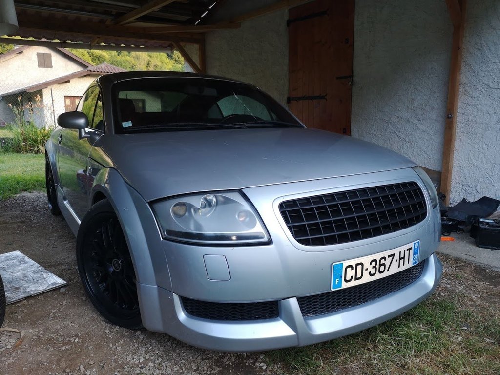

Bonjour, J'ai fait l'acquisition d'une Audi TT AJQ de 1999 qui avait une bielle coulée, il y a quelques mois. J'ai fait beaucoup de travaux et de frais dessus (en plus de la réfection complète du moteur...) - voir photos : installation d'un poste 2din, teinture des sièges, carrosserie, jantes, .... Mais voilà... j'ai un soucis: elle se noie ! Elle démarre à froid et elle finit par caler, noyer ! (les bougies sont noires et humides - alors que je n'ai pas encore pu rouler avec le véhicule). A chaud, c'est très difficile de repartir. Elle ne tient pas le ralenti, et il faut accélérer à fond pour qu'elle redémarre (parfois seulement au bout de quelques minutes...) J'ai fait le tour des dépressions, j'ai testé tout ce que je pouvais. J'ai remplacé le débitmètre, bougies, régulateur de pression d'essence, la pompe à essence, les filtres, le capteur de température d'air et d'eau, la sonde lambda... tout est neuf ! (sauf peut-être la sonde sur l'intercooler qui n'est pas facile à attraper... mais si je la débranche, j'ai les mêmes symptômes). Aucun défaut n'est logué par le calculateur... Je n'y connais pas grand chose, mais lorsque le moteur tourne tout semble fonctionner (j'ai des températures d'air et d'eau correct) J'ai testé avec un autre ECU de AJQ. Idem... Je commence à désespérer. J'en suis à envisager de remplacer le faisceau d'injection. Est-ce qu'il y aurait des spécialistes dans la région qui accepteraient de jeter un œil ? Des pistes à creuser ? Un schéma électrique complet de la voiture ?... Merci beaucoup. Cordialement
Bonjour à tous ! Je me présente: Pseudo : titi-38 Prénom : Thierry Age : 42 ans Localisation : Grenoble Métier : Ingénieur en informatique Voitures actuelles : Porsche 928 S4, Audi S3, Audi TT Moto: YZF R6 Anciennes autos : Z3 3.0i, 306S16b6, 205Mi16, 205GTI Des passions : sport, auto/moto, informatique, voyage... Comment avez vous connu ce forum ? - Google Pourquoi y êtes vous inscrit ? - Car j'ai des Audi et qu'il faut bien s'entraider Votre première impression ? - Bonne Voici quelques photos de mon Audi TT (très capricieuse...) A bientôt sur le forum Thierry
