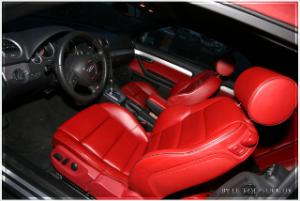

Voici une photo du cuir de ma S4 V8 Cabrio, 2006 et 50.000km en nourrissant le cuir une fois tous les 3 mois :malelovies:
Modifié par Henri067

Il faut bien noter que les sièges d'Henri067 (que je salut :coucou:) sont impeccables car il les entretien à fond: 4 fois par an c'est TRÈS BIEN :bien: :bien: et....une fois tous les 3 mois c'est PARFAIT
Il est clair que de cette façon, c'est nickel!
Perso, je les fait traiter chez un professionnel une fois par an mais....Je songe à le faire plus souvent!
Cordialement. :coucou:

Salut Atlantic ;)
Oui je mets la dose, ca c'est sûr :P
Si l'entretien est là (même avec les frottements intempestifs) ca restera intact :jap:
Pour preuve, mes sièges ont quand même 3 ans et demi et 50.000km, et c'est comme à la sortie d'usine B)

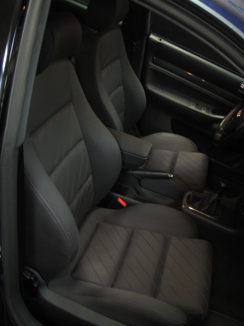

je viens de racheter un intérieur complet de S4 B5 (merci Vreu6) pour changer le mien car mon siège conducteur est mort (déchiré au niveau du bourrelet de dossier gauche - la mousse du bourrelet de l'assise côté gauche est morte)
apparemment, le souci que je rencontre n'est pas unique et cela se produit souvent sur les sièges sport.
Voici une photo du siège d'origine (la pastille collée à chaud avait été mise par l'ancien proprio pour essayer de stopper les dégats)
le reste du tissu est nickel ... mais ça lâche au niveau du bourrelet ...
et dans le garage, j'ai ceci en attente de montage (sellerie complète) :bigsmile: :bigsmile:
