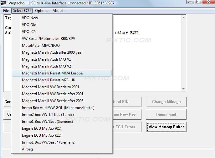

bonjour ,
Je suis en pleine préparation et modification sur mon auto , une Audi A4 break 2,5l tdi v6 de 2003 modèle B6 .
Je doit recoder mon calculateur moteur , faire des modifications via le Vag Com , il me faudrait le code PIN !!! Donc j'ai pris le VAG TACHO 3,01, branché le câble sur la voiture et sur l'ordi .
Par contre je n' arrive pas à avoir mon code PIN , je vais dans Select ECU ( je me retrouve avec 20 ECU differents à sélectionner ), j'ai commencé par le premier VDO New .............. mais je n'arrive pas à avoir le Bon ECU A SELECTIONNER !!!!!
Connecting VDO New...
OK
8E0920930R KOMBI+WEGFAHRS. RB4 D36
Check for VDO tacho...
Wrong Tacho Selected !!! Disconnect and Select another Type!
Reading Unit Info...
ZZ8....................... AUZ..........................
Quand je sélectionne ECU vw BOSCH / MOTOMETER RB8/BPV
Connecting Bosch Motometer RB8/BPV...
OK
Check for MotoMeter tacho...
Tacho is MotoMeter! SW: 608
Unknown Software Vesrion !
!!! Access DENIED !!!
ZZ8....................... AUZ...........................
Clearing ECU Trouble Codes...
Done!
Quand je sélectionne ECU Immo Box Audi/vw Gol ( Megamos/ Kostal )
Connecting Audi A4/A6/A8 VW Immo Box(Megamos/Kostal) ...
OK
Bitte Adresse 17 eingeben
Go Ahead!
Si quelqu'un peut me donner des indications et m'aider par MP ou sur ce post se serait très sympatique!
Merci
Modifié par james.waka
Oui c'est un RB4 , mais dans le dernier logiciel y en a pas !!!
Je t'envoi une photo des ECU à sélectionner y en 20 différents est sa ne marche pas même après 10 essai de chaque ECU
Tu en est sur pourtant , dans la description , il me disait que c'été bon !!!

Dinozzo a été plus rapide que moi.... bcp de problème de compatibilité avec le vag tacho
avec vag dash CAN aucun soucis ..... il faut que tu en trouves un
en moyenne plus de 100 euros ....
Salut Dinozzo , par contre j'ai pas compris pour ma capture d'ecran , le Pc est pas brancher sur la voiture pour la photo via l'iphone c'est pour montrer le types d'ECU a selectionner .
Je trouver ce type de cable avec logiciel , il me parle de mon compteur RB4 , normalement sa doit etre bon pour avoir le code PIN
VAG K + CAN Commander USB obd2 obdii outil de diagnostic COM VW Audi Seat Skoda OBD
http://www.ebay.com/itm/320894909279?item=320894909279&pt=Motors_Automotive_Tools&cmd=ViewItem&hash=item4ab6d3bb5f&vxp=mtr#ht_4175wt_1164
J'ai vu que tu a fait pour ton compteur sur ta voiture , tu es passer par la !!!!
Je vais voir si j'arrive a trouver ce cable avec le logiciel , d'apres toi je pourais lire le code PIN de la voiture RB4 ,
Comment ça fait que le Vag Tacho 3,01 y a pas l' ECU RB4 Bosch ? Peut etre dans une veille version du logiciel !!!!
avant de faire la modif j ai cherche sur la toile et j avais vu que le vag tacho avait des soucis avec les bosch rb4 et rb8... ce n est pas parce qu il est listé . qu' il sera lu ....
donc avec le vag dash CAN ça m'a pris 20 min pour récupérer les infos nécessaires (immotronic, code pin des 2 compteurs , le vin de ma b6 et recoder les clés de contact....)
quand tu auras ton câble tu seras tranquille pour ta modif....
C'est ce type de cables qui me faudrais !!
http://www.myobd2.de...n-v517-761.html
http://www.myobd2.de...n-v514-760.html
Sinon j'ai trouver cette version plus ancienne
VAG DASH K+CAN V4.22
http://www.myobd2.de...g-dash-can.html
Je trouve qui l y a quand meme beauquoup de logiciel , tu pourais m'expliquer les differences ?
VAG K+CAN Commander
VAG DASH K+CAN
VAG TACHO 3,01
